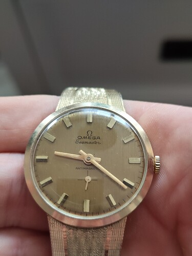

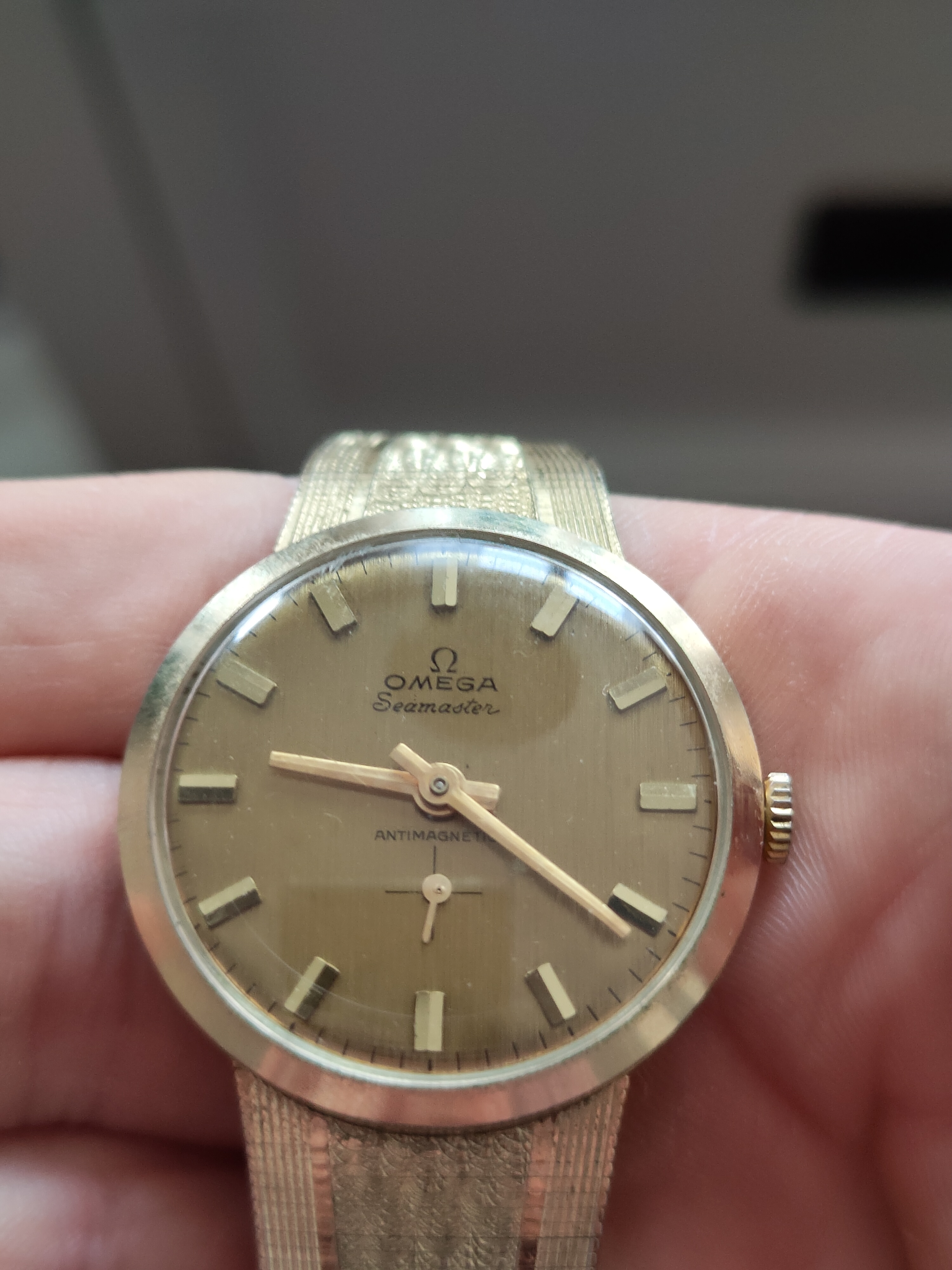

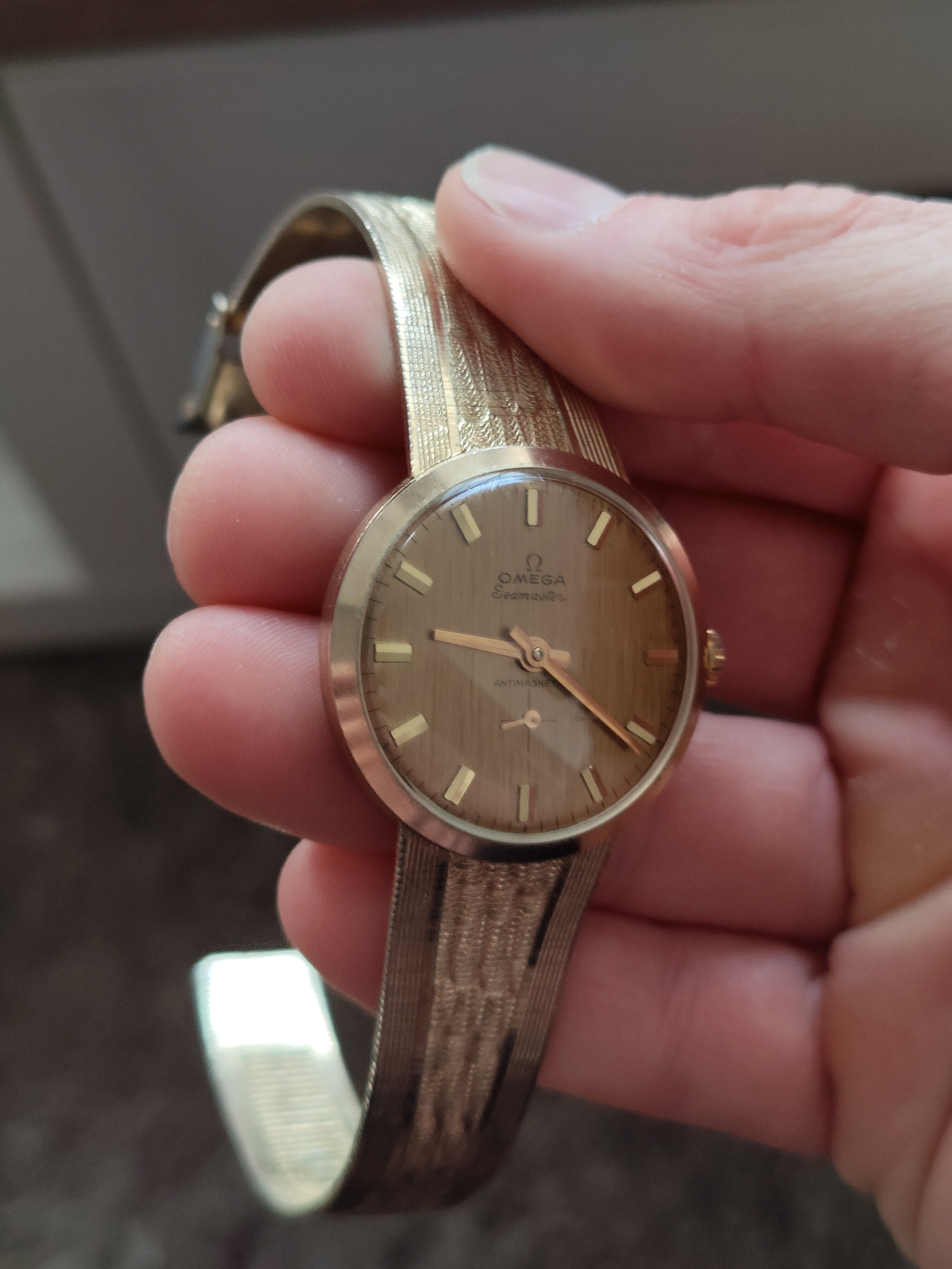

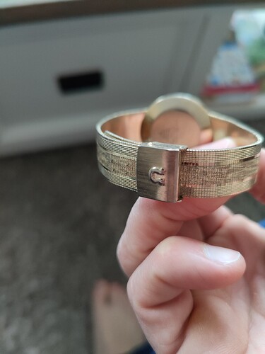

Ik liet mijn nieuwe speedmaster chronograph aan mn vader zien. Hij zei: hé ik heb ook nog een omega liggen, van opa geweest. Vermoedelijk eind jaren 60. Plexiglas, handopwinder, geïntegreerde band. Iemand die hier een referentie of wat meer info over heeft?

De Omega is bijzonder nep, dus die mag ook wel uit het zicht.
Die Omega is iig hardstikke nep.
Edit: @flowert tikt net wat sneller. Wat hij zegt!
Zoals wel vaker gezegd: een autobahn gouden Omega

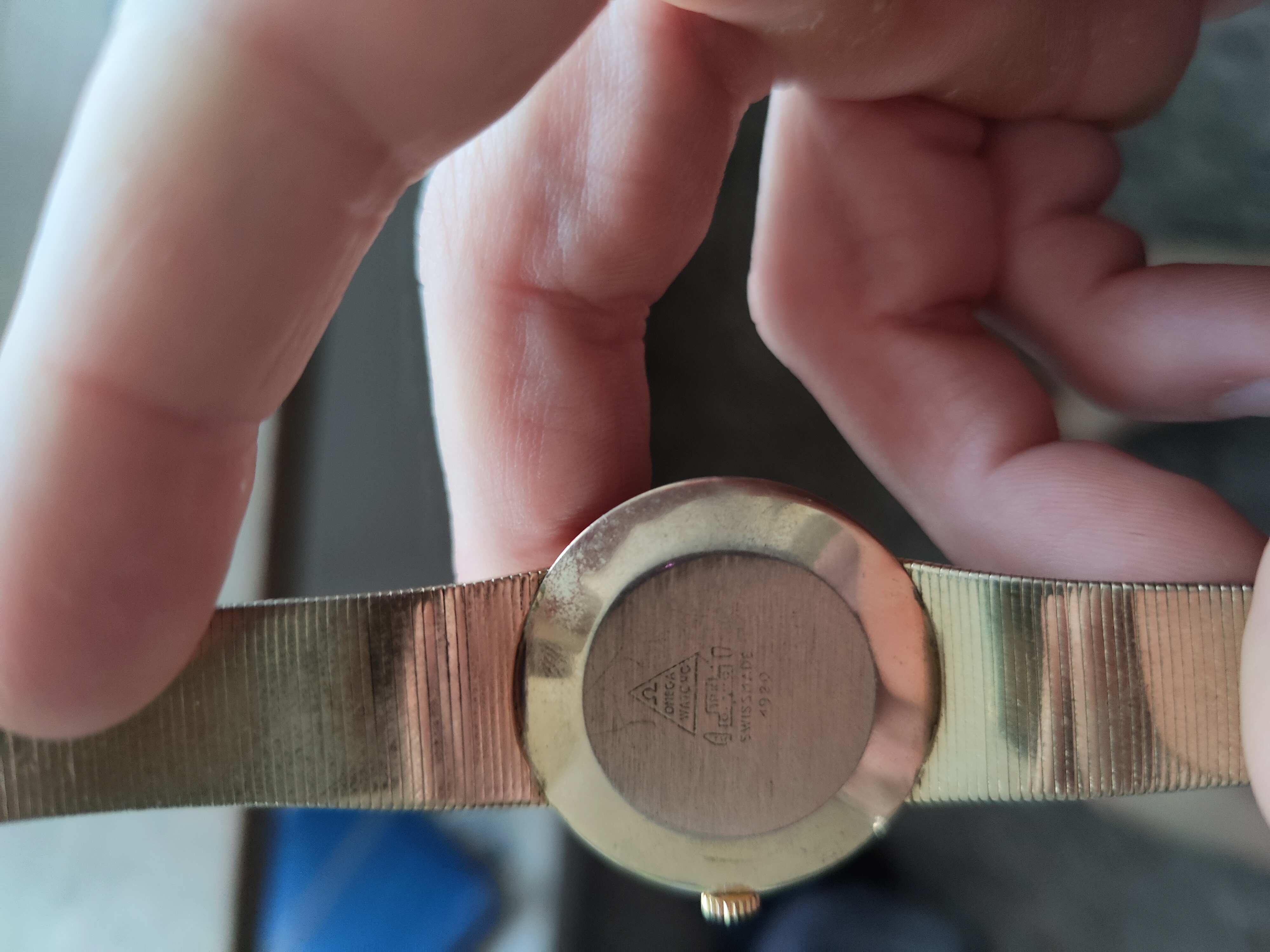

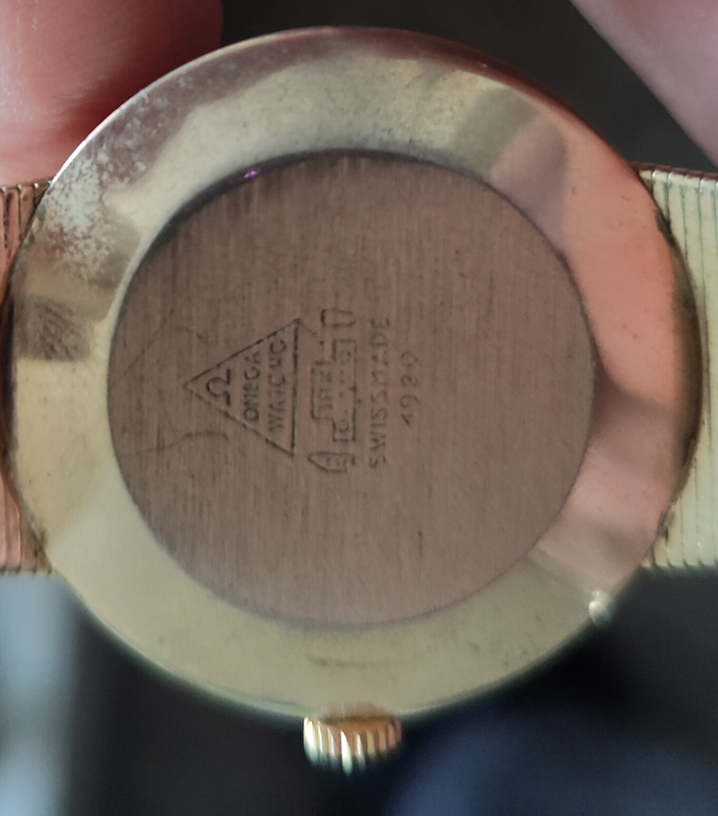

Zo nep als het maar kan :weary: De tekst achter op de deksel wordt nooit door omega zo afgebeeld. De tekst staat altijd op de binnenkant van de deksel.
De eerste give aways zitten al op de wijzerplaat: Antimagnetic. Schrijfwijze Seamaster en ietsjes lastiger hoe Omega is geschreven.
Anders de secondenwijzer die niet in het midden gecentreerd zit op de as, vroeger keek men niet zo nou maar dit was toen ook niet door de qc gekomen.
