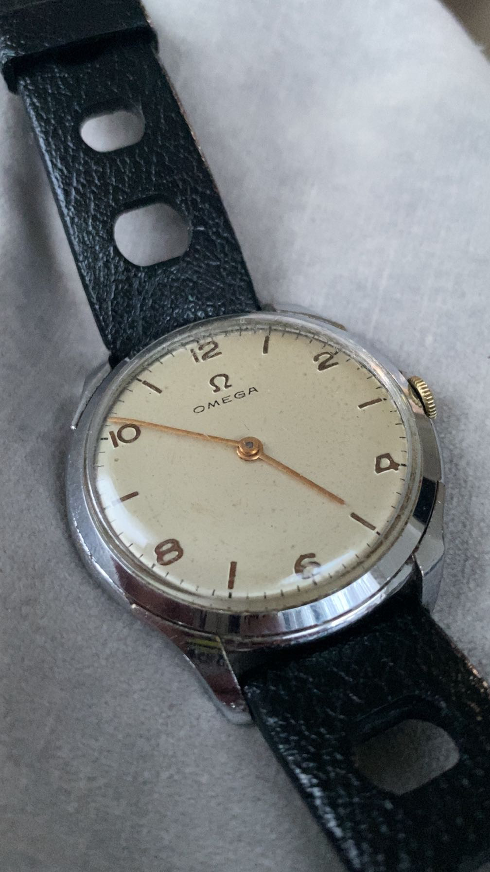

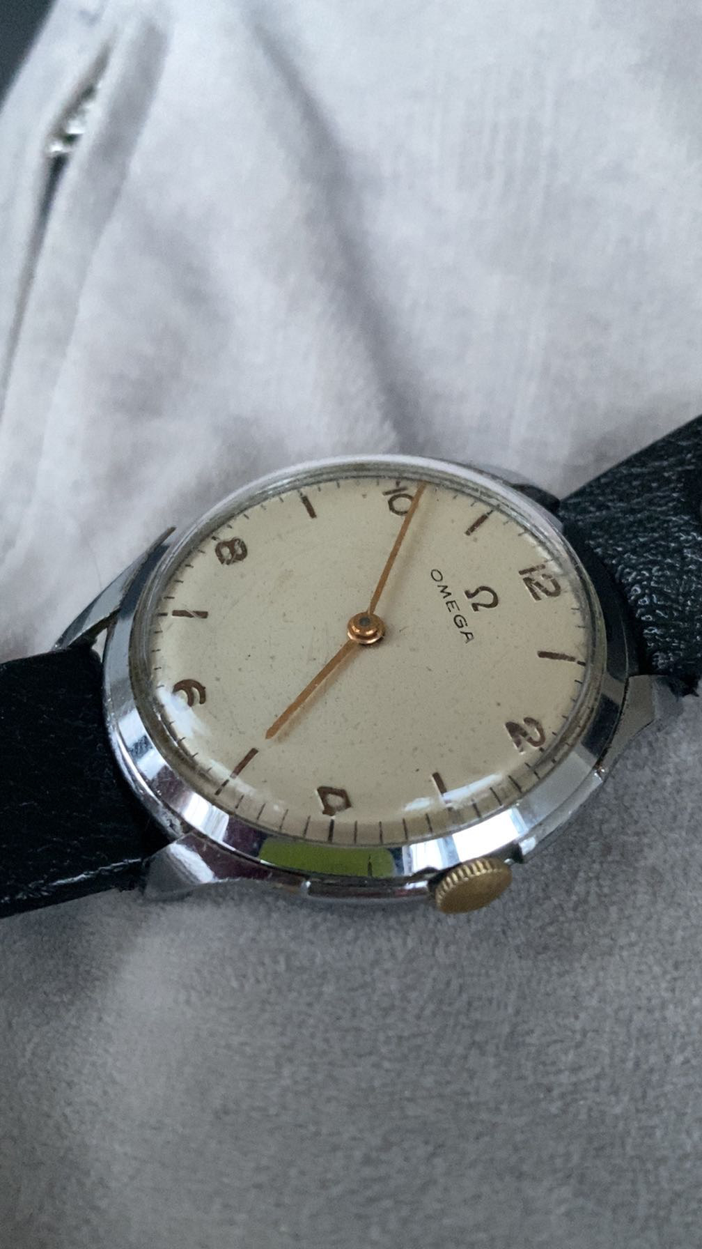

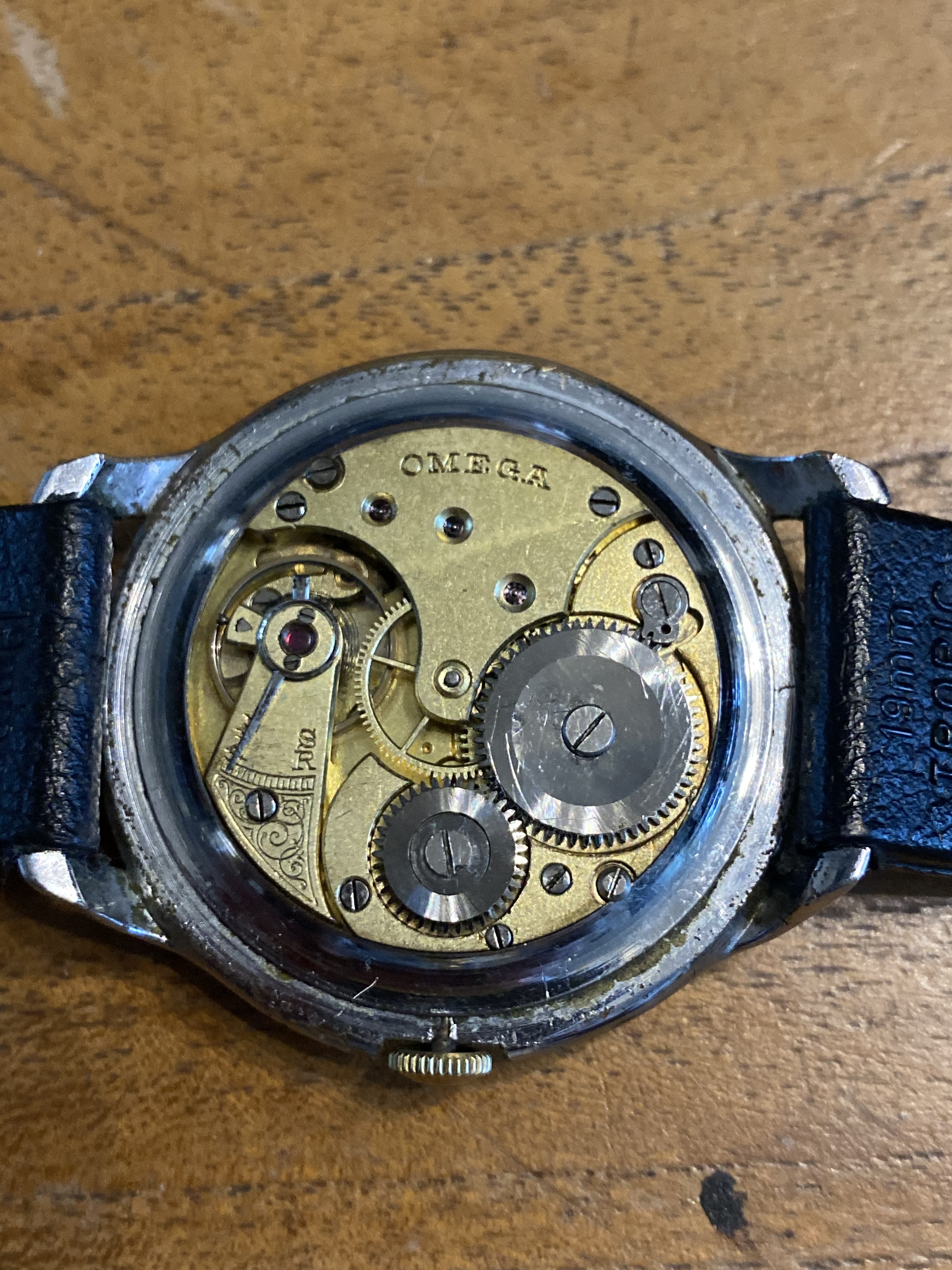

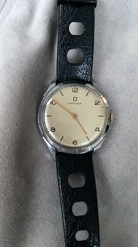

Ik heb vandaag deze prachtige vintage Omega gekocht. Echter, het viel mij op dat er geen serienummers of cal nummers te vinden zijn op het uurwerk. Kunnen jullie mij misschien hiermee helpen om ongeveer het jaar van dit horloge te achterhalen?

Ik hoop dat je niet teveel hebt betaald. Hier is weinig Omega meer aan.
Helaas een samenraapseltje, hopelijk mag je hem nog terugbrengen…
Leuke Tropic band, dat dan weer wel ![]()
Bandje is in ieder geval wel wat waard…
Edit; zoals hierboven tropic sport 19mm
Zoals hierboven al gezegd, een samenraapsel. Uurwerk is denk ik wel een Omega uurwerk, maar veel ouder dan de kast.
Oh, dat is een tegenvaller. Ik heb nog goed contact met de verkoper dus ik zou het kunnen melden. Kunnen jullie mij misschien vertellen wat er dan samengeraapt is? De dial en het uurwerk zijn wel origineel denken jullie?
Alles om een geheel te maken maar niets hoort bij elkaar…
En volgens mij zijn de lugs ook verbogen ?
Wijzerplaat zou een Omega wijzerplaat kunnen zijn maar volgens mij wel een die opnieuw is opgemaakt en hij hoort ook niet bij het uurwerk.
Ik betwijfel of dat uberhaupt een Omega kast is. De wijzerplaat is opnieuw gedaan. De wijzers en de kroon kloppen sowieso niet.
Uurwerk geen idee maar die is dan sowieso een paar decennia ouder dan de rest.

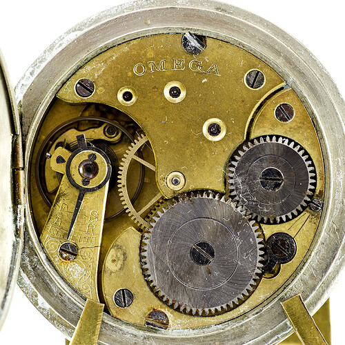

Het uurwerk vind ik anders wel erg interessant! Lijkt sprekend op de Omega uurwerken die begin 20ste eeuw in zakhorloges terecht kwamen. Als referentie onderstaand zakhorloge uit 1916. Als dat werkje echt is, is dat ding naar alle waarschijnlijkheid minstens
jaar oud. Ik twijfel alleen over de dimensies… Zakhorloges zijn immers een stukje groter dan het gemiddelde polshorloge…

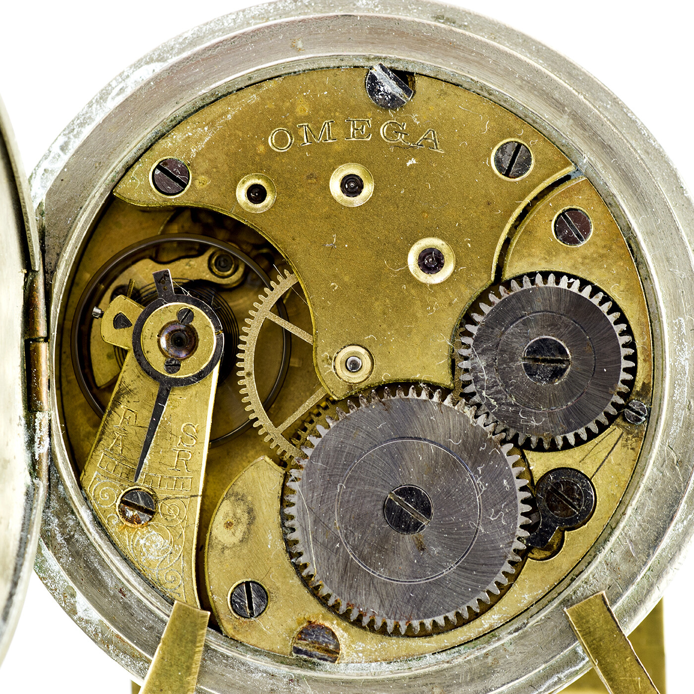

Quasi exact hetzelfde binnenwerk als in dit zakhorloge uit het jaar 1900
Overigens hoop ik inderdaad ook dat je niet te veel betaald hebt.
Edit: Ik zou wel ergens een nummering verwachten op het werkje…

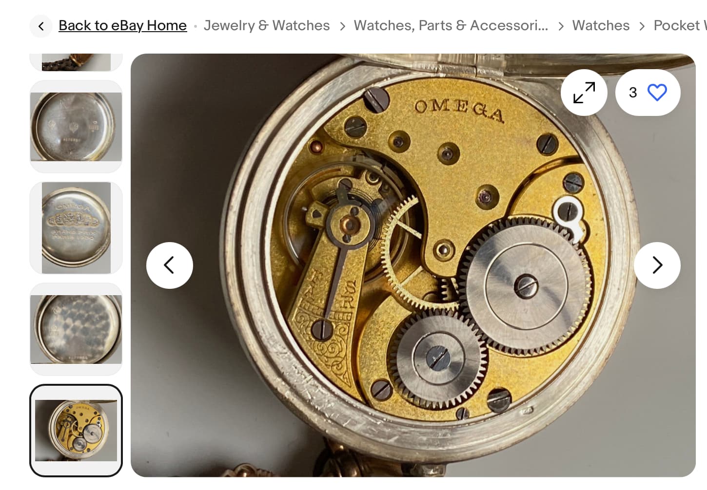

Het lijkt me een uurwerk uit een trench watch. Bij zulke oude uurwerkjes staan de serienummers meestal achter de wijzerplaat. Hier een op ebay, daar staat het nummer inderdaad aan die kant:

Dank voor alle informatie! Het zou inderdaad best uit een zakhorloge kunnen komen. Ik heb er €190 voor betaald ( dacht dat ik een koopje had, maar toch net niet) Desondanks heeft het horloge z’n charmes ook wel weer en zal ik het horloge blijven dragen als reminder om voortaan beter op te letten bij aankoop van vintage!
