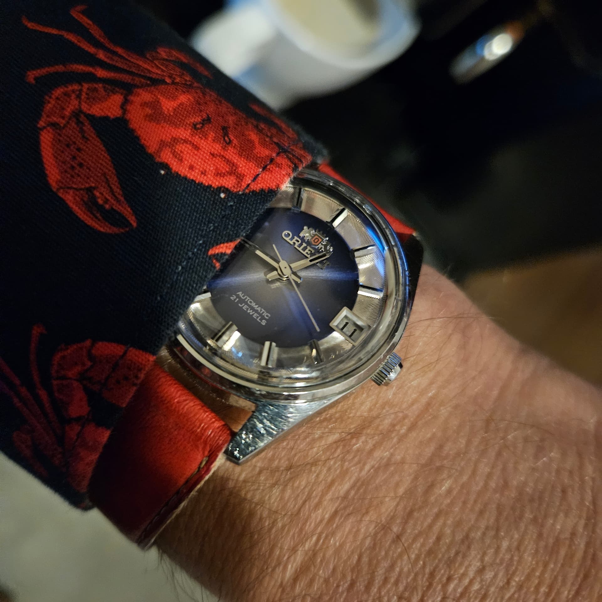

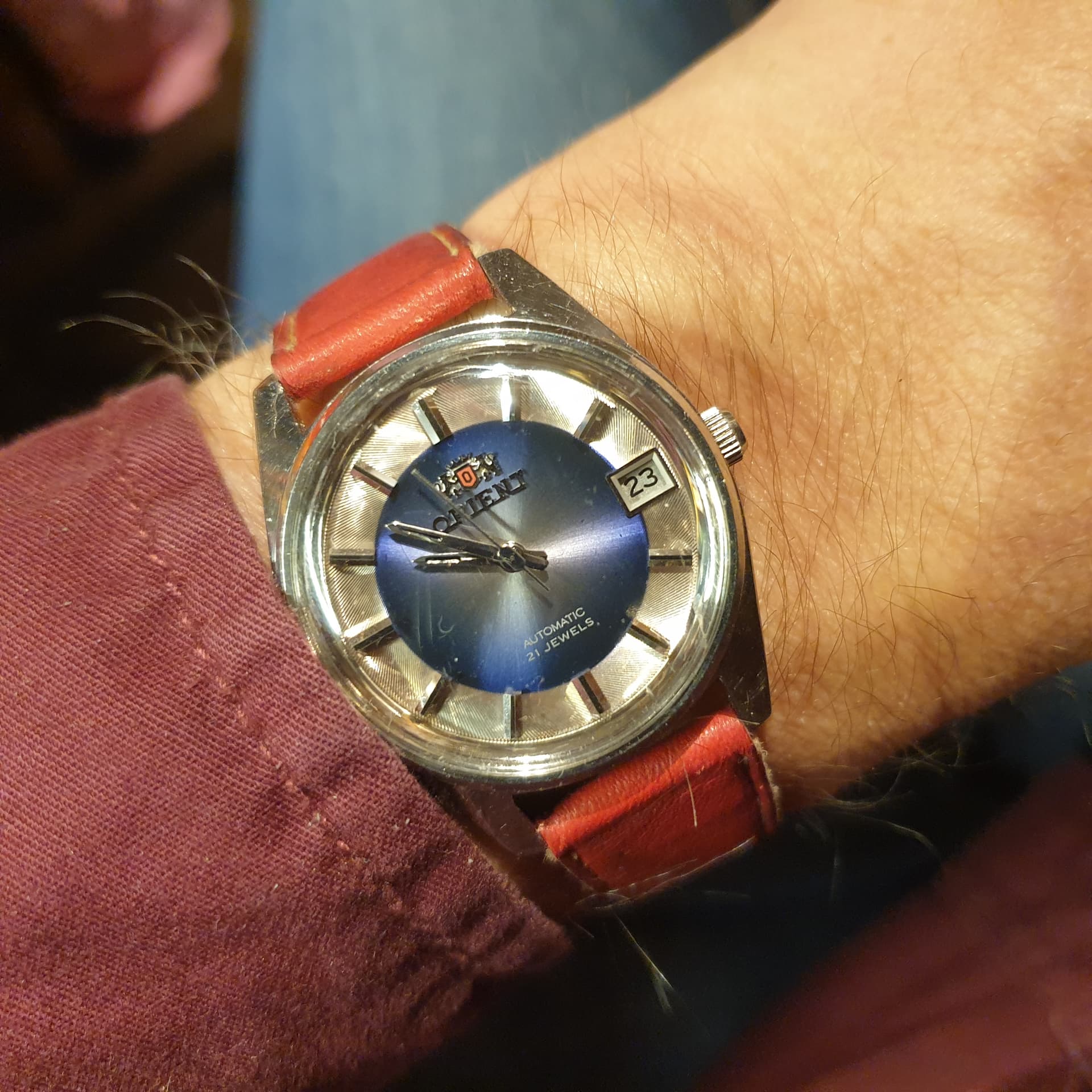

Vandaag kwamen er twee vintage Orientjes binnen, na een snelle polijst- en schoonmaakbeurt waren ze al heel mooi:
Die eerste vormt een mooi duo met die hierboven. Wat nieuwe bandjes zijn al onderweg😊
Het rode bandje nog eens goed bekijkend, kom ik erachter dat het van Orient is, een origineel bandje dus. Alleen is de gesp goudkleurig, dat is een beetje vreemd. En op de gesp staat de tekst “aluminium”. Maar ik vind de rode kleur van het bandje ook heel mooi staan bij dit horloge, bij de rode o in het Orient logo. Dus ik heb besloten het te houden en alleen de gesp te vervangen door een zilverkleurig exemplaar.
En ik vind het eigenlijk ook wel de moeite waard om het glas door een nieuw te vervangen, zonder de barstjes aan de kant. Die vintage Orienten blijven mij verbazen, op een heel eigen manier wedijveren ze met de Lord Matics en Vanacs van Seiko.

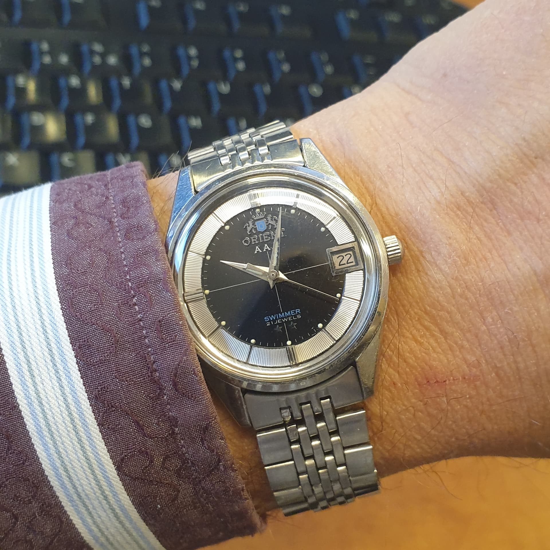

En gisteravond heb ik de Swimmer hierboven eens uit zijn kast gehaald. Ik vond namelijk dat de kroon in uitgetrokken positie ontzettend zwaar draaide. Het horloge was daardoor amper op tijd te zetten, en omdat er ook geen datum snelverzet is, was het heel bewerkelijk om de datum te verzetten.
Ik heb de kroon van binnen goed schoongemaakt en gesmeerd met een beetje siliconenvet. Hij draait nu prima en het horloge is makkelijk op tijd te zetten, de wijzerwrijving is zelfs erg minimaal.
Echter wat mij verbaasde, was dat er in het uurwerk een voorziening is voor een pusher bij de twee, waarmee de datum verzet kan worden. Ik begrijp niet waarom de kast deze pusher niet heeft. Alles ziet er verder prachtig passend en origineel uit, maar dan vind ik het vreemd dat het datumverzet niet aan de buitenkant bereikbaar is.
De kast is aanmerkelijk platter dan al mijn andere vintage Orienten. Maar het kaliber past er prima in, het ziet er allemaal heel origineel uit.
Wordt dus nog wel even vervolgd denk ik…

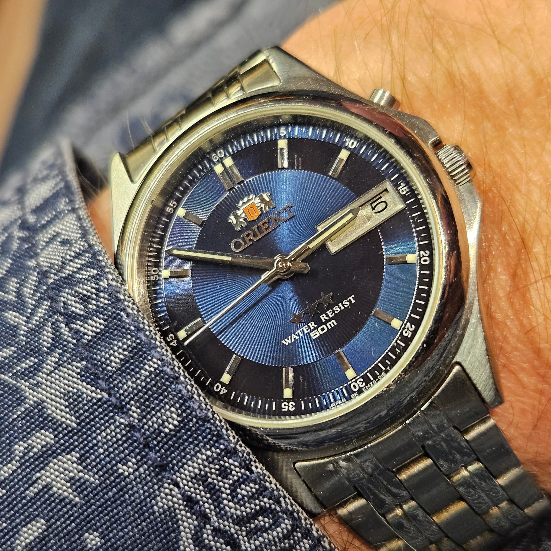

Vandaag deze Orient vanuit de Oekraïne ontvangen. Ik vind de kleur van de wijzerplaat heel mooi.
Helaas werkt de quickset day knop niet, maar heb begrepen dat dit een kwetsbaar onderdeel is bij deze horloges.
Lijkt qua kleur een beetje op deze. Deze van mij loopt niet stabiel, stopt soms, vooral als hij maar weinig opgewonden is. Looks zijn verder prima.
Nu het horloge weer een aantal dagen gelopen heeft, is de quickset knop voor de dag het ook weer gaan doen.
Toch degelijk spul, zo’n Orient!

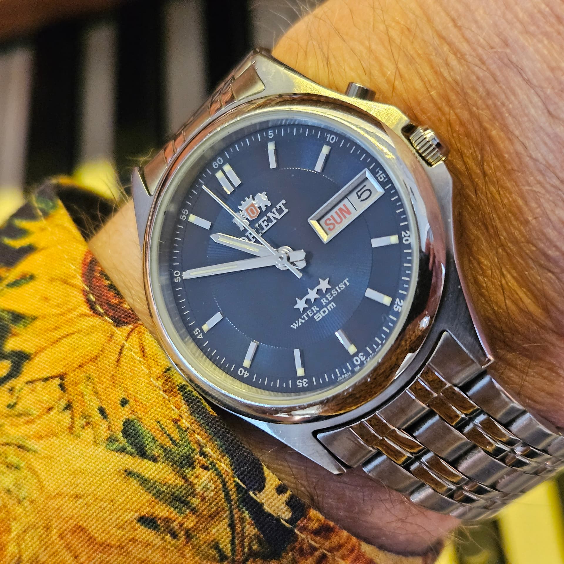

Vandaag ook een Orient, een Freshman Calendar
Eerder vandaag in het zonnetje :high_brightness:.
Echt een kanjer deze! :star_struck:
Leuke nieuwe aanwinst. Geen idee in welk jaar gemaakt. Hij lijkt hooguit 10 jaar gedragen.
Op grond van uurwerk, design en de pusher bij de 2 zou deze uit de jaren 80 moeten stammen lijkt me. Er is ook een serienummer op de caseback, maar of dat net zo werkt als bij Seiko…?
Wat het glas betreft, ik vermoed dat het met een witte of transparante pakking in de bezel geklemd zit, en dat ik het eruit zou moeten kunnen tikken en vervangen…ik vind dit horloge die moeite wel waard. Dus wordt vervolgd!
Kleine update: heb een nieuw glas besteld dikte 1,3 mm en diameter 29,4 mm. Maar het bleek veel te dun bij levering. Dus het is nog even wachten op de juiste dikte. Dat glaasje kan er eenvoudig ingeperst worden en dan is dit een prachtig horloge :blush::blue_heart:
En gisteravond lag daar het passende glaasje al! Omdat het zo’n bijzondere kleur is, een paar foto’s. In het licht duidelijk blauw, maar anders haast zwart. En als het licht erin spiegelt, lijkt hij juist weer zwart, omdat hij een soort glans-op-matte afwerking heeft :blush::blue_heart:

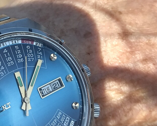

Hoe werkt deze Orient eigenlijk, met die kalender? Is die dagaanduiding bovenlangs beweegbaar?
Onderste reeks met jaartallen is gekoppeld aan weekdagen in bovenste 1/4 van dezelfde ring. Deze buitenste data verstel je met de kroon rechtsonder (en gaat met dit vintage exemplaar maar t/m 2015 - eeuwige kalender klinkt natuurlijk beter :sunglasses:
