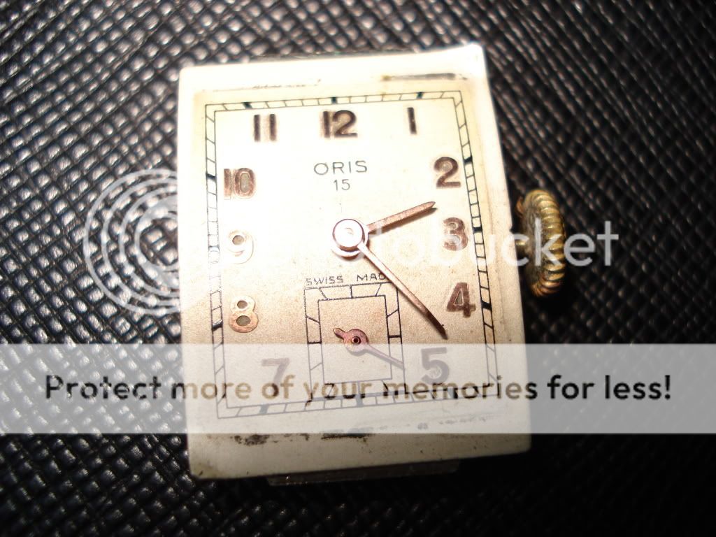

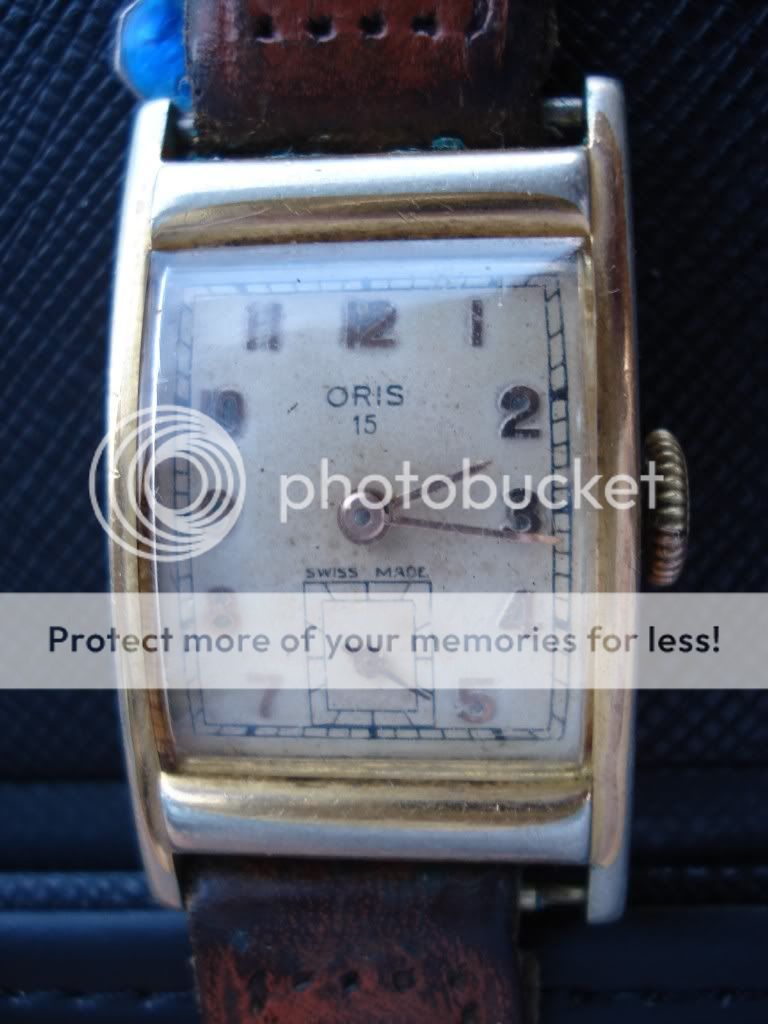

Ik heb een vintage oris 15 jewels handopwinder.
Helaas loopt het horloge op die moment niet. Het opdraaiknopje incl. stift zit los wijzer gaan wel rond bij opdraaien maar ik krijg het stiftje niet in het uurwerk gedrukt zodat ik hem op kan draaien. Lijkt mij eenvoudig reparatie maar zelf kan ik het niet.
Vandaar dat ik het horloge op mp heb gezet. Hebben jullie tips info evt. waarde etc ik hoor het graag.
ps als ik het kleine schroeft je het dichtste bij de opdraaistift losdraai kan ik het stiftje er dan indrukken ?
Mooi horloge :slight_smile:
Maar waarom zet je hem zo als ie nu is op marktplaats? (zonde…)
In principe houdt dat schroefje inderdaad de opwindstift vast. (ruwweg uitgelegd)
Als je mazzel hebt is het inderdaad schroefje los, stift erin, schroefje vast en klaar. Maar het opwind/wijzerverstelewerk kan ook in het ongerede geraakt zijn en dan moeten de wijzers en de wijzerplaat eraf.
Je hebt überhaupt kans dat het uurwerk een schoonmaak/olie beurt nodig heeft.

is best een beurtje waard hoor, leuk uurwerkje.
Stuur anders een pb, dan kunnen we samen eens kijken of we hem aan de praat krijgen

eerst proberen joh, verkopen kan altijd nog, zonde mooi klokkie.

Deze Oris is door een forumlid gerepareerd, schoongemaakt en geolied. Ook nog een hoop foto’s gekregen van het reparatie proces. Het horloge loopt stipt op tijd en ik heb besloten hem in mijn eigen collectie van vintage horloges te houden. Ik draag het regelmatig en ben er super blij mee.
