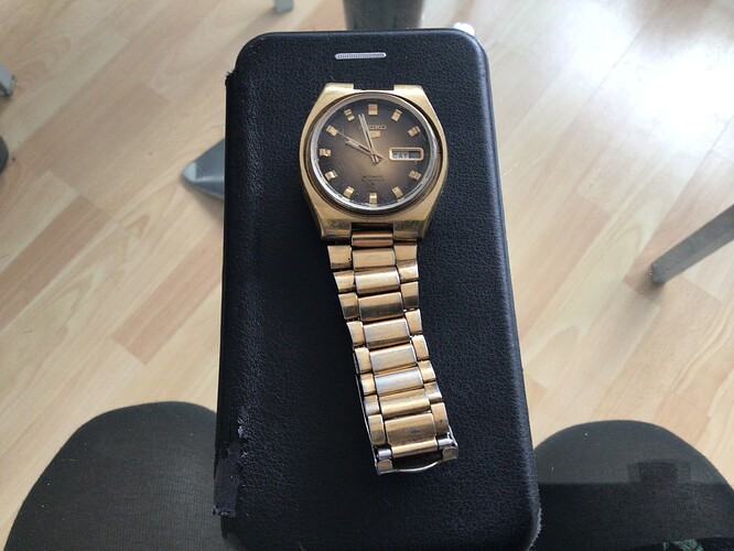

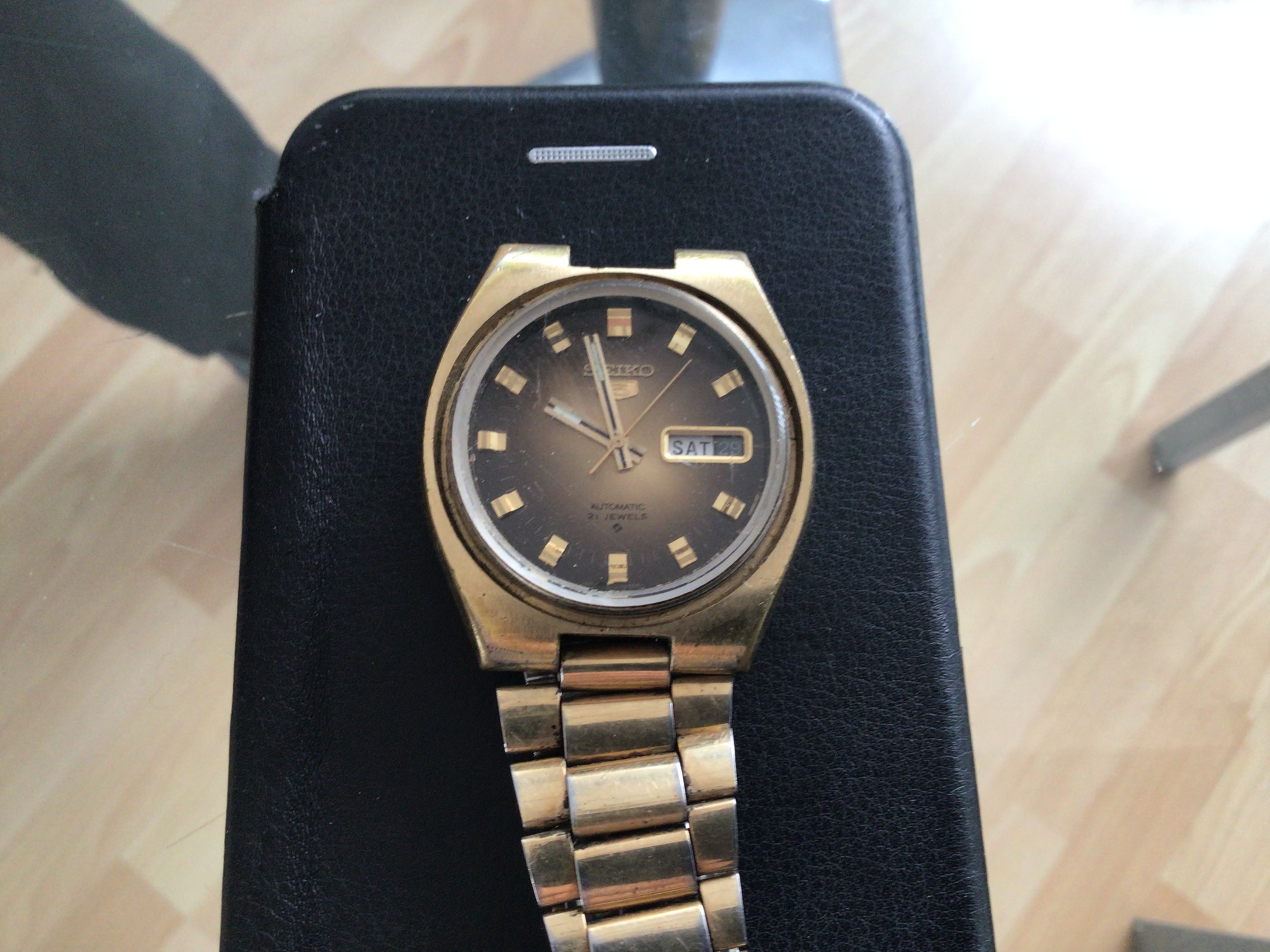

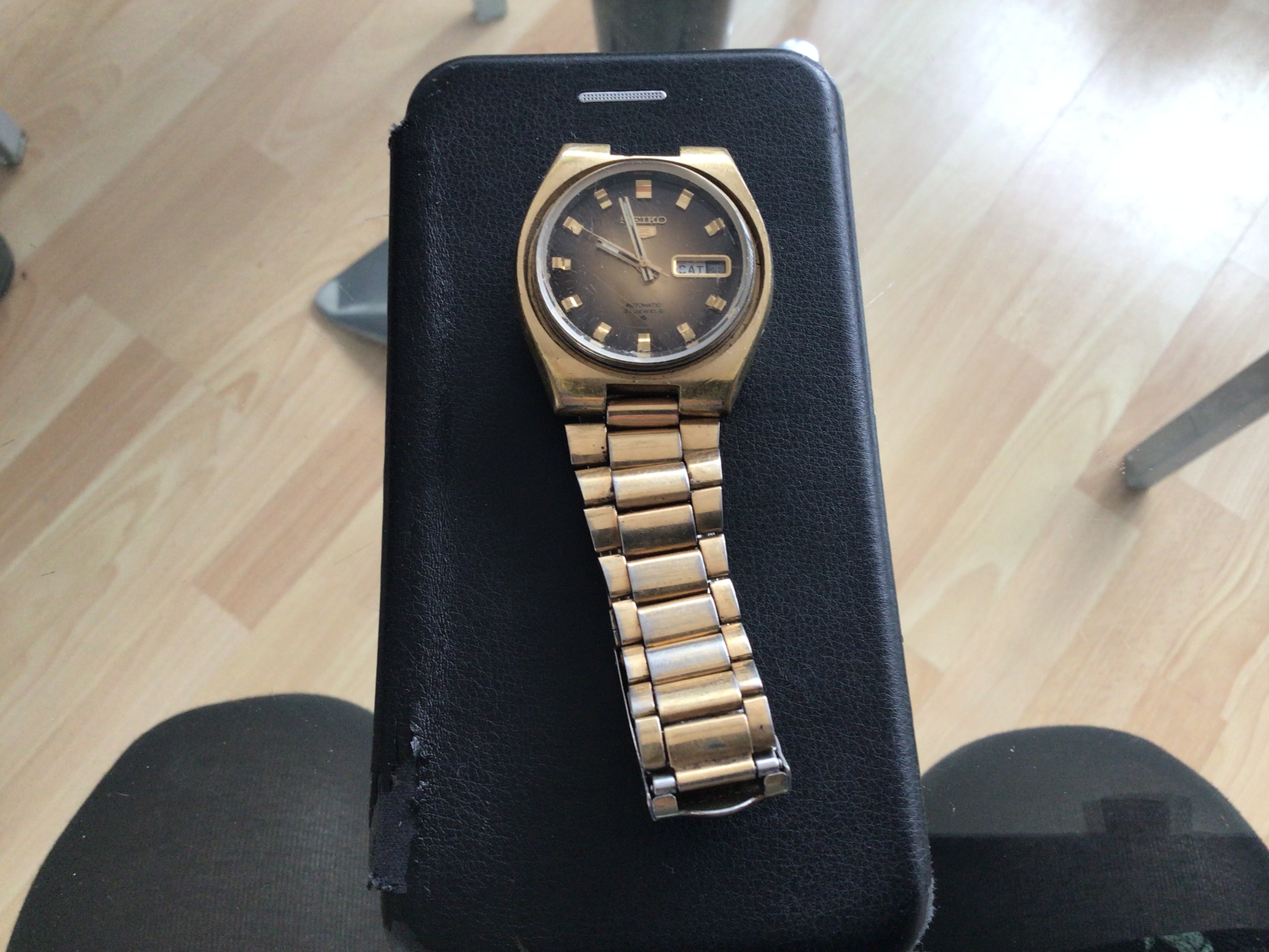

Goedemiddag, ik heb vorige week een Seiko horloge gevonden in de z.g. “Oude doos”. Kan iemand mij hier iets over vertellen? Ik denk dat het best wel oud is en gehavend.
Alvast bedankt!

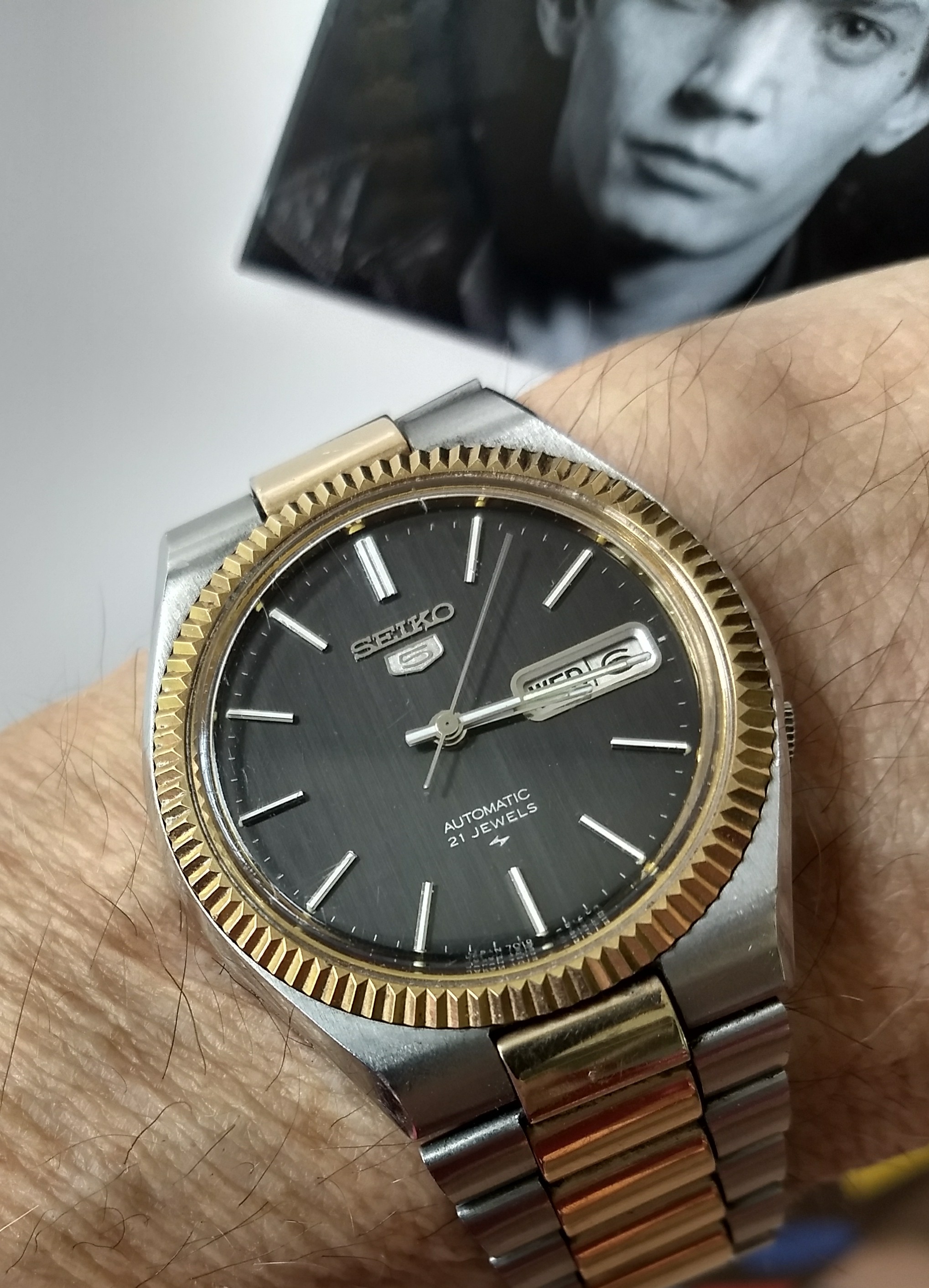

De geïntegreerde bracelet vind ik dan weer wel mooi - maar bicolor :roll_eyes:
Zo te zien een 6119-7160 uit 1974. Wat wil je er precies over weten? Ik zie nog wel een aandachtspuntje, dat de bezel ontbreekt. :grimacing:

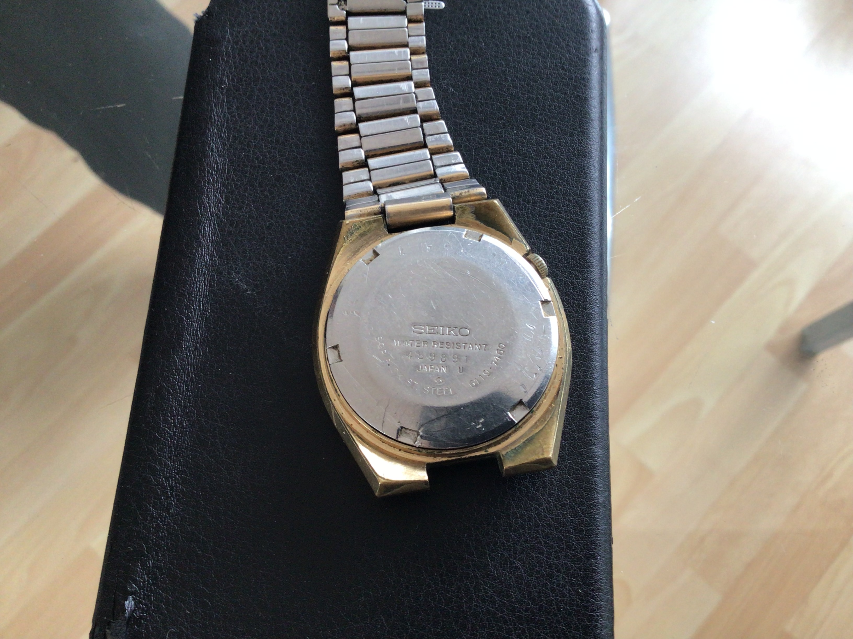

Een Seiko 5 met 6119 (vermoedelijk versie C) uurwerk. Aan het nummer op de achterkant te zien vermoedelijk uit Mei 1974.
Zo te zien mist er een ring om het glas (Bezel).
En een deel van het bandje :grinning:
Kijk uit dat het glas er niet afvalt. Volgens mij wordt deze op dit moment alleen noch vastgehouden door een blijkbaar plakkerige dichtring.

Op de achterkant van je horloge staat, als ik het goed heb gezien, 6119-7460.
6119 is het kalibernummer (uurwerk)
7460 is het kastnummer.
Nu zag ik net op de site dat ze, zoekend op deze nummers, een slopertje hebben liggen. Echter ziet die kast er toch iets anders uit dan die van jou.
Nu ben ik hier even aan het twijfelen of de bezel zou kunnen passen.
