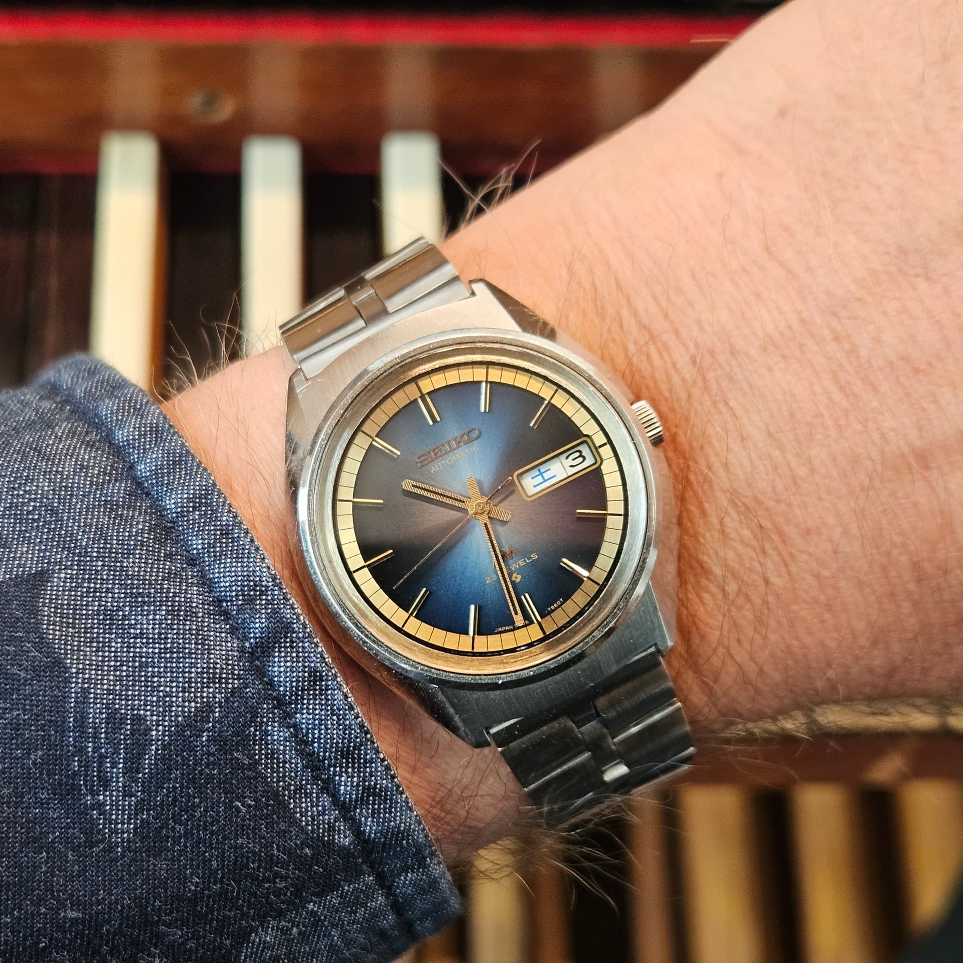

Met deze heb je toch geen GS meer nodig…
Gewisseld naar deze, die een vintage gepolijst glas heeft gekregen van een donor.

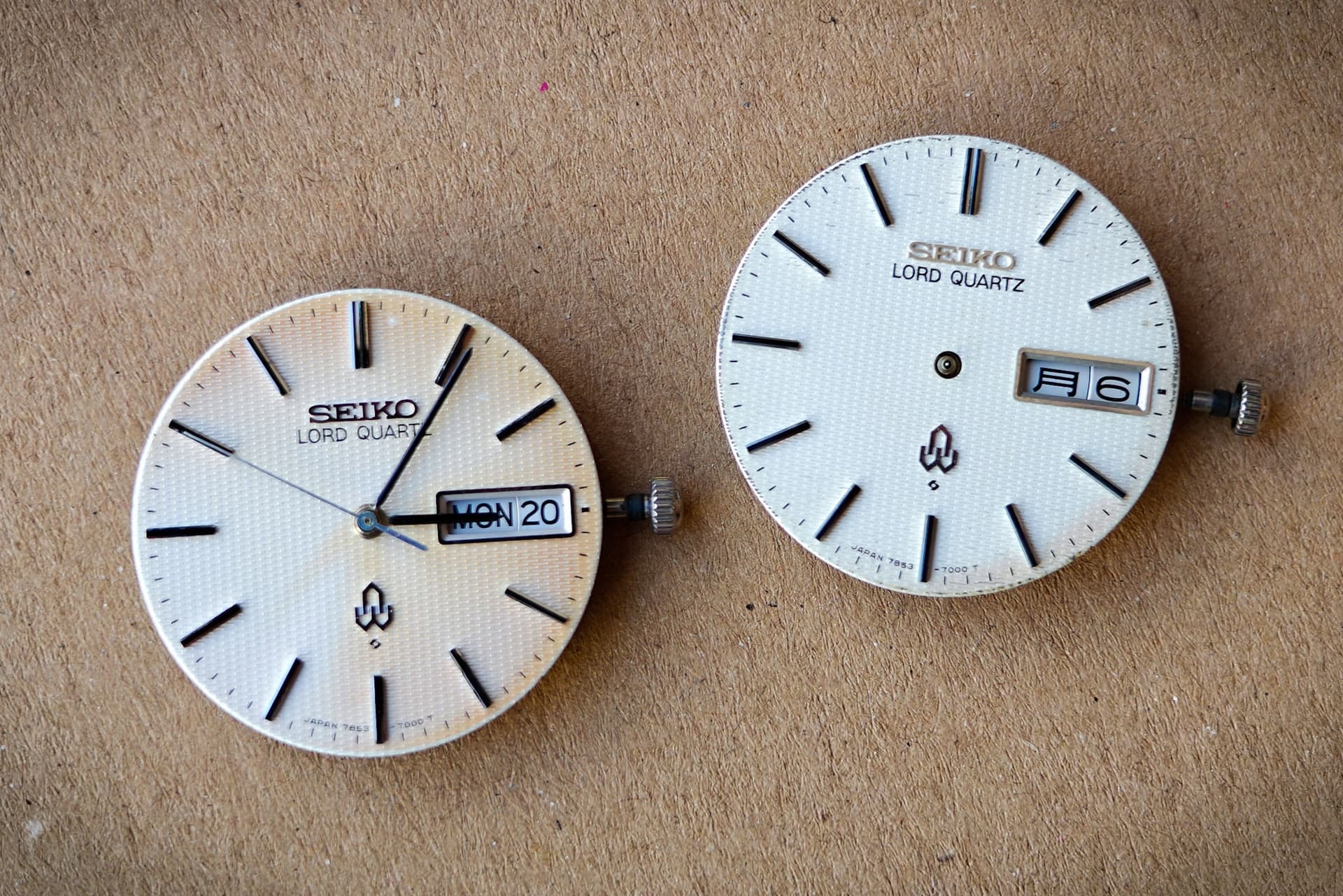

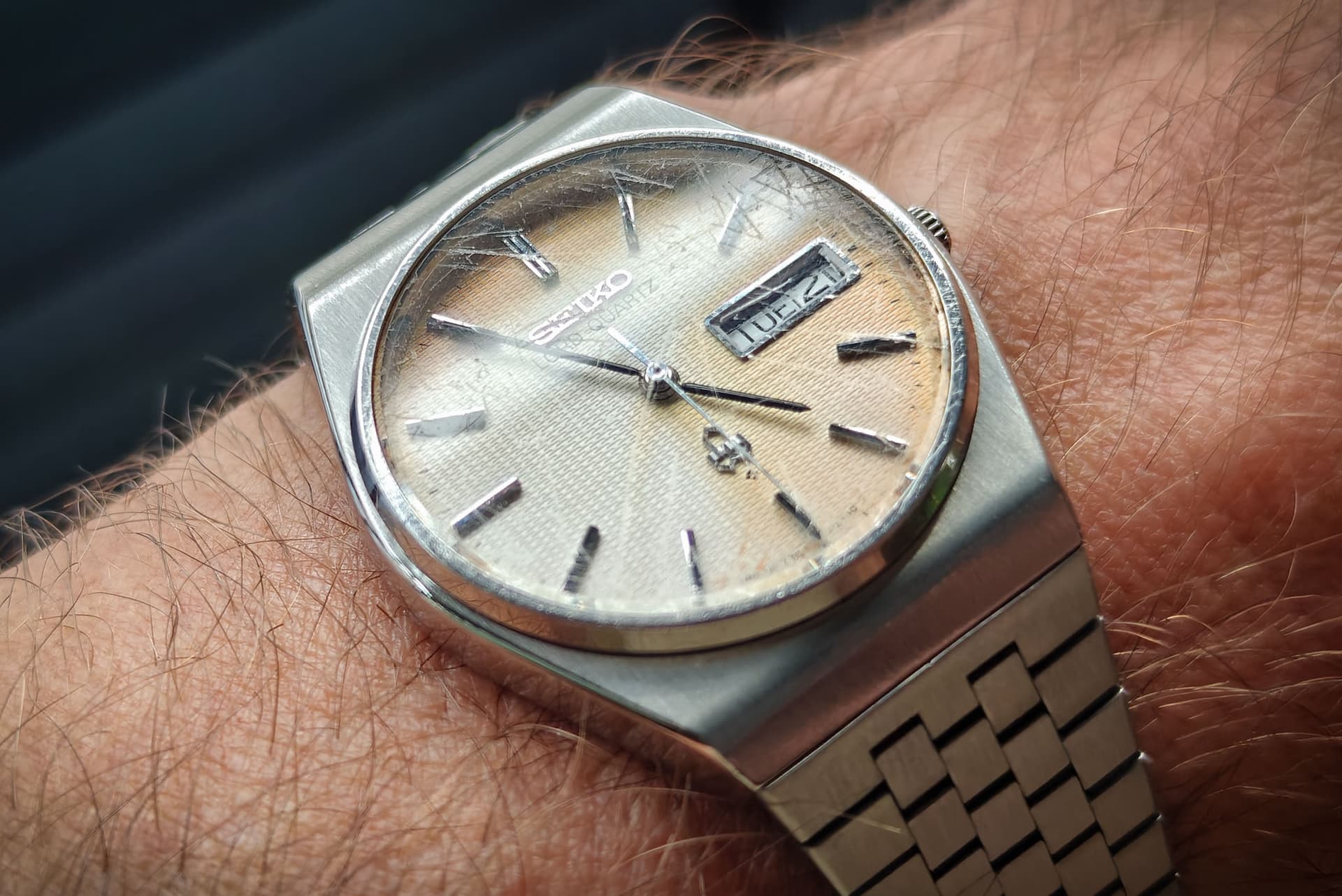

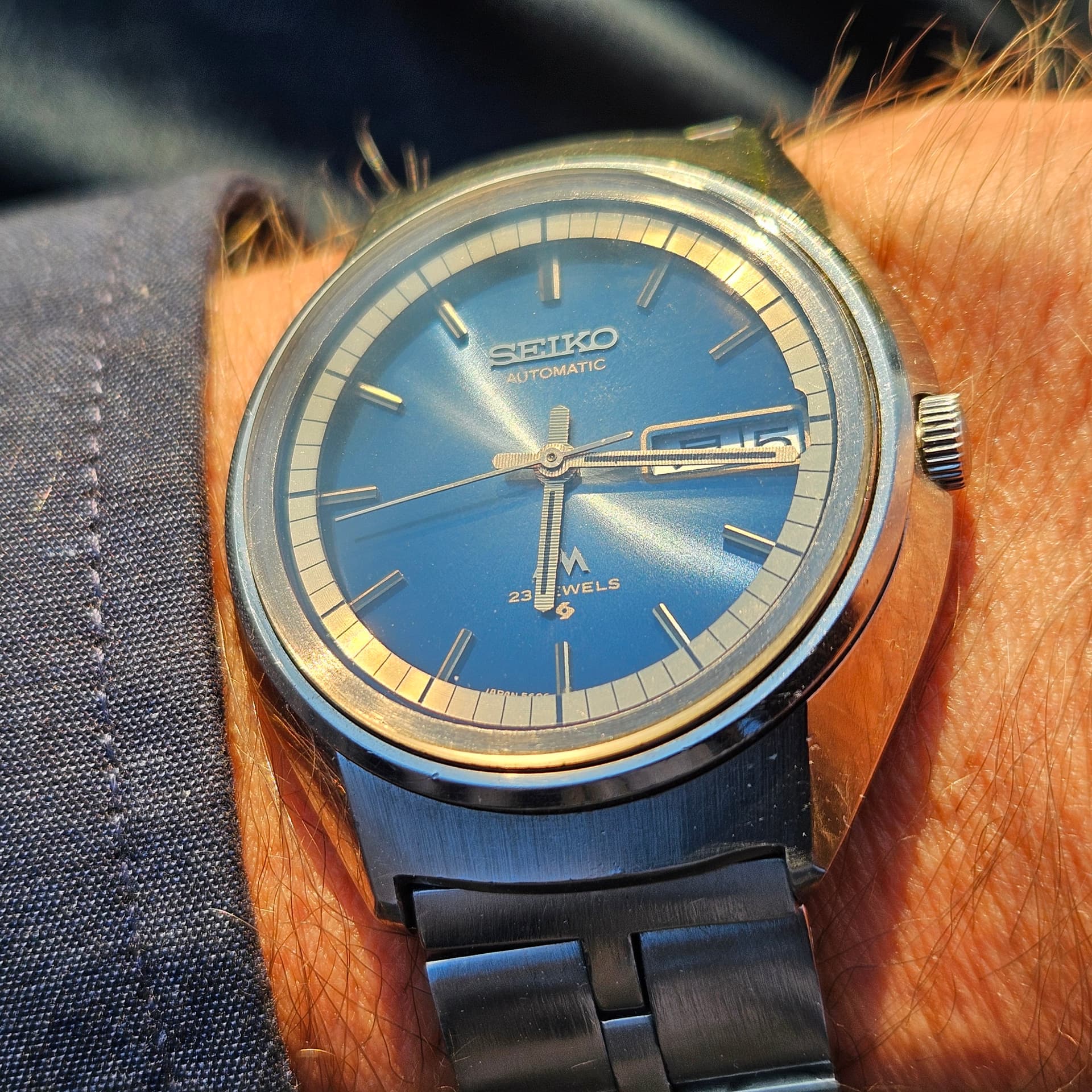

Vanmiddag even de moed bij elkaar geraapt om de wijzerplaten te wisselen. De wijzers verwijderen blijf ik spannend vinden. Had nu een cheap wijzerafnemertje gekocht maar daar ging het niet goed mee, de bekken waren te dik om goed onder de wijzers te passen. Nu zitten die ook best dicht op de plaat. Bij een sloper ging een prima met m’n nagels en folie, nu bij mijn gekozen wijzerplaat gebruik gemaakt van folie en 2 mesjes om de wijzers mee omhoog te wrikken. Ging prima. De platen zelf wisselen is een fluitje van een cent, even erop moeten letten dat de plaat goed “aan” ligt, want bij vastschroeven was er de neiging dat hij omhoog werd geduwd. Netjes de wijzers geplaatst zodat de datum keurig om 12 verspringt, nu even aankijken of de wijzers nergens blijven hangen.
De donor van het uurwerk heeft hetzelfde type wijzerplaat als degene die ik wil gebruiken, alleen dan zonder verkleuring. Leuk verschil, maar de foto upload laat het even afweten dus dat deel ik later nog wel :man_shrugging:
Nu dan :grimacing:
Ik heb van die “lepeltjes”, werkt fijn. Prestotool gebruik ik nooit meer voor wijzers. Wel voor minuutpijp, al haal ik die ook vaak gemakkelijk los met een pincet waar een bocht in zit.
Principe van die lepeltjes heb ik dan met mesjes toegepast. Je moet wat als je de goede spullen niet voorhanden hebt :grimacing:
Prestotool moest ik even google’en maar inderdaad, dat is wat ik heb. Heb 'm nog wat gladder geschuurd maar het schoot niet op.

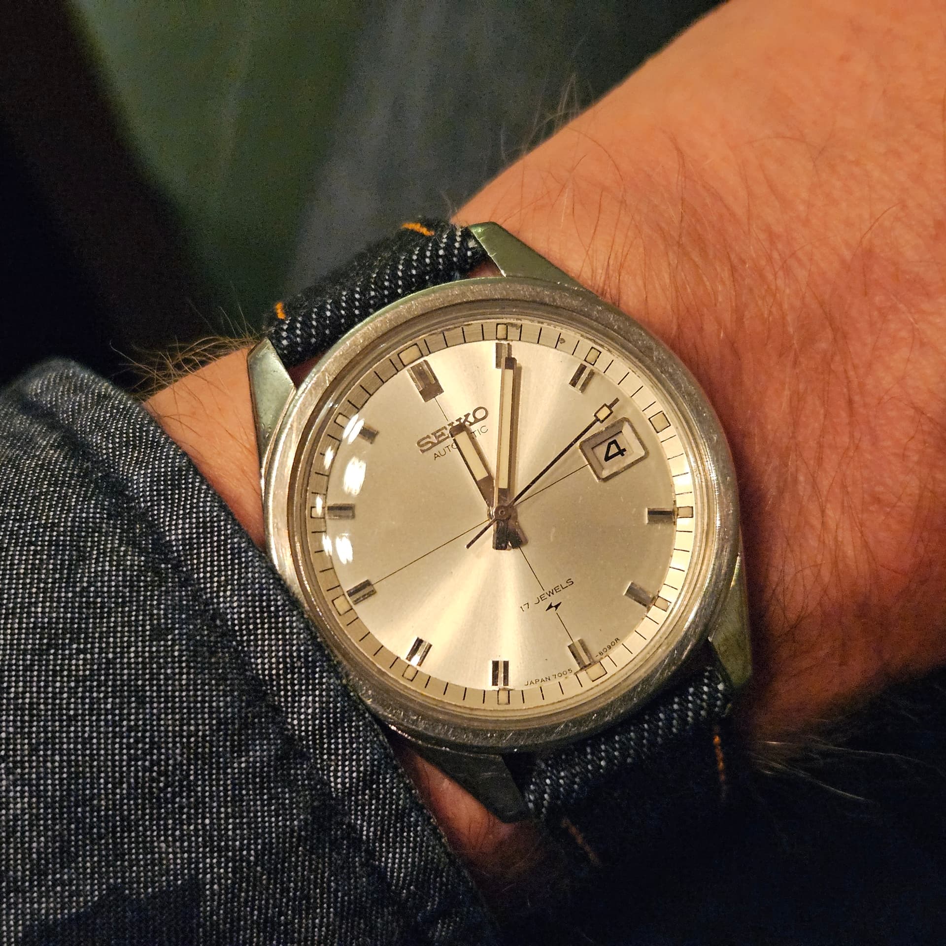

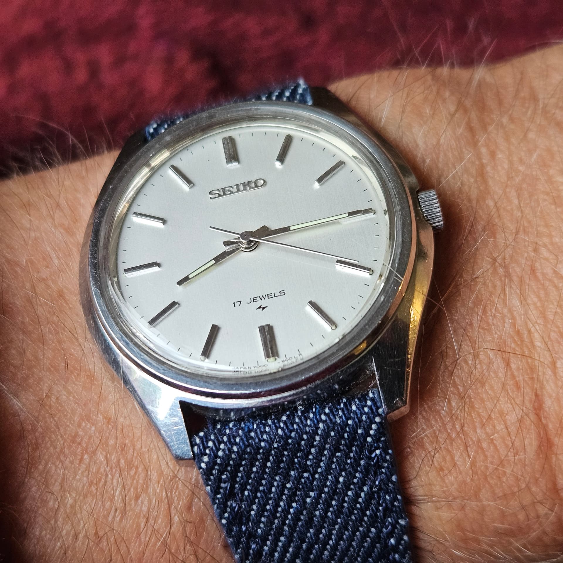

Vandaag de boel samengebouwd, maar had problemen met het glas fitten. Ik drukte bij het plaatsen het glas uit de bezel, en bij het terugdrukken van het glas brak het glas :woozy_face:
Ik wilde toch al nieuw glas plaatsen dus geen drama, maar wilde het voor nu wel gewoon dragen. Nu dan maar nóg lelijker glas erin gedrukt for the time being :man_shrugging:
