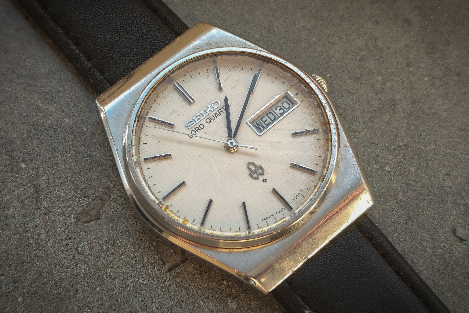

Gisteren donor nr 2 ontvangen. Uitgepakt, en het ding liep netjes. Even de kroon gebruikt, wijzers verliepen smooth, datum verspringt netjes op tijd. Ding weggelegd. Zie ik de volgende dag dat ie niet meer verder is gelopen :face_with_spiral_eyes:
Heb de batterij vervangen, dat was het probleem niet. Het uurwerk zit in de kast zonder spacer, misschien dat daardoor de kroon as niet diep genoeg terug steekt, hij kreeg immers kuren nadat ik aan de kroon heb gezeten. Uurwerk nu uit de kast gehaald, met de kroon erin loopt het nu weer. Kijken of 'ie blijft gaan :crossed_fingers:
Ik denk inderdaad dat het contact niet gemaakt was; de kroon niet ver genoeg terug gestoken.

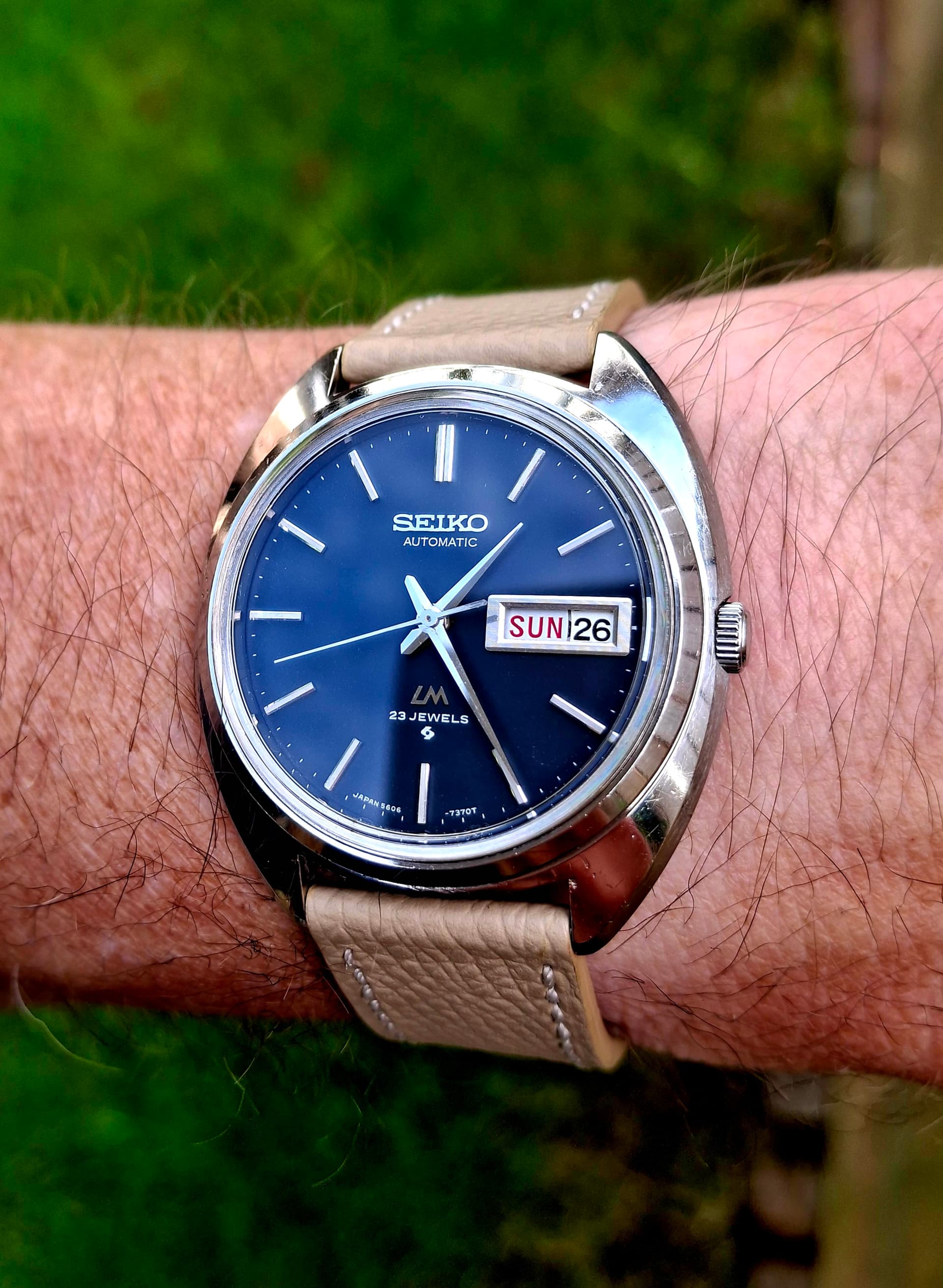

Aan mijn pols een horloge zonder hacking seconds:
Voor een collega heb ik onlangs precies eenzelfde model gerestaureerd en daar was een probleempje dat de kroon niet origineel was, en iets te groot, waardoor hij bij indrukken ook soms net niet helemaal terug ging, en de koppeling in de datumring bleef haken, waardoor het horloge 's nachts stopte bij het doorschuiven van de datum. Dus dat kan ook zonder hacking :stuck_out_tongue_winking_eye::grimacing:
Hij loopt nog steeds :partying_face:. Ik had 'm niet correct op tijd gezet dus geen idee of 'ie ook netjes loopt, dat is stap 2. Dat van die datumring is misschien nog interessant. Geen idee hoe dat bij een quartz in elkaar steekt - ik neem aan dat de verstelling via de kroon ongeveer vergelijkbaar is? Volgens mij stond hij namelijk zo tegen 1200, maar heb niet opgemerkt of dat rond de datum wissel was :thinking: Maar nu is hij daar wel langs getikt dus dat lijkt nu ook OK.
Volgende stap is andere wijzerplaat erop, nette set wijzers erop en dan maar in de kast. Moet ook nieuw glas hebben maar dat komt dan later wel.
