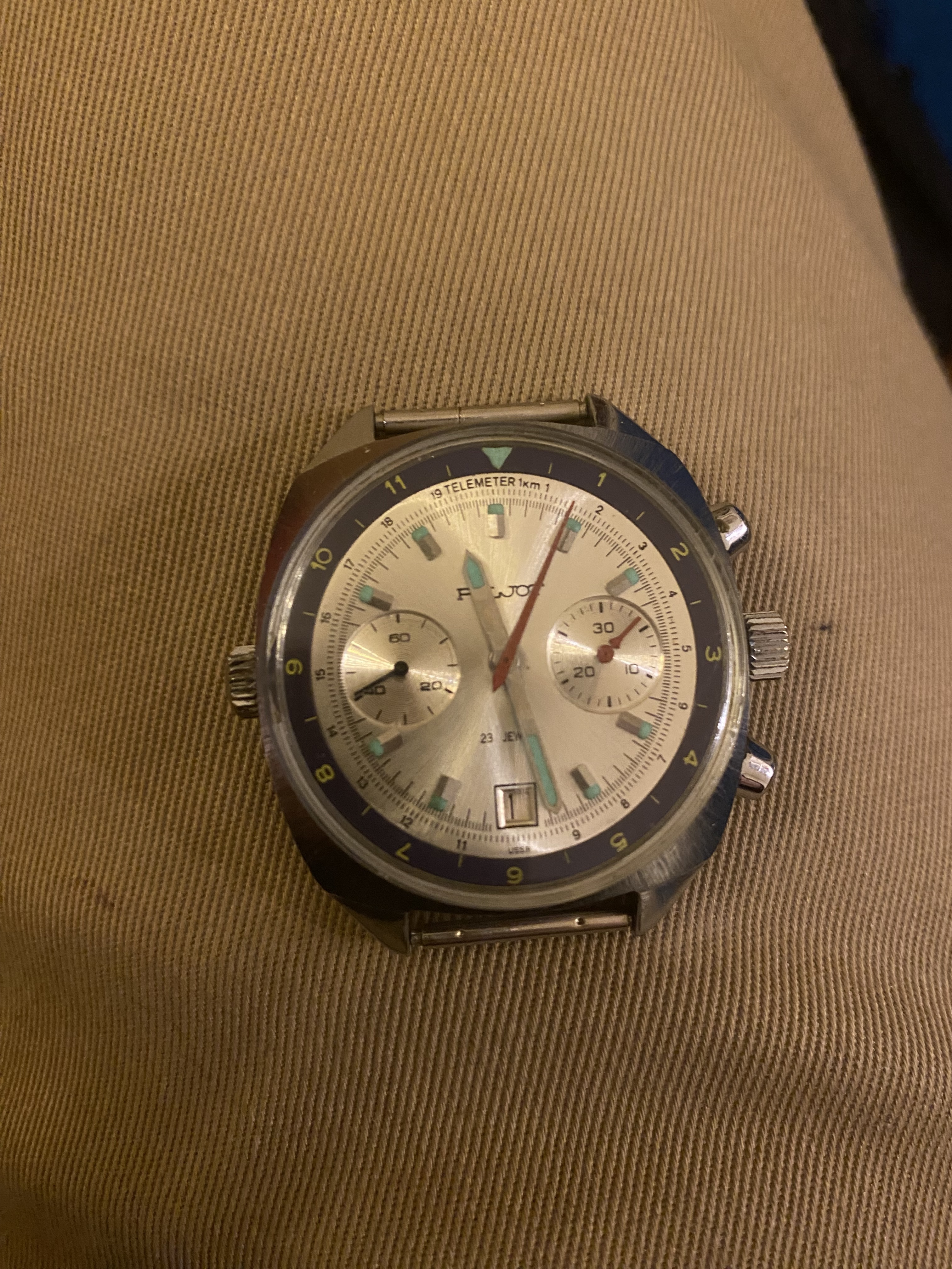

Hallo forumleden,
Uit de oude doos is een oud horloge van een familielid tevoorschijn gekomen. Namelijk een vintage soviet horloge. Ik denk dat die uit de jaren 90 komt.
Wat denken jullie?
Wanneer ik het horloge opwind dan loopt hij voor een minuutje maar daarna valt ie stil, wat kan ik daar aan doen?

Dit is een Poljot. Met een op Valjoux gebaseerd uurwerk. Mooi ding.
Dat kan van alles zijn. Bijvoorbeeld een opwindveer die van het haakje schiet zodat er maar een heel klein beetje spanning in zit. Als hij precies een minuut loopt misschien een vuiltje op het rad. Maar het is zeker geen grote, dure reparatie, want er hoeft hoogstwaarschijnlijk geen nieuwe onderdelen in. Wel is een chrono veel complexer dan een gewoon horloge en dat maakt het wel duurder.

Inderdaad deze heeft aandacht nodig van een expert.
Het is een lastig uurwerk waarbij de kwaliteit van de gebruikte materialen erg slecht is: Boterzacht staal.

Breng deze niet naar een amateur of juwelier maar naar iemand die gespecialiseerd is in deze Russische chronografen.

Mooi ding man! Een naar ik gok early nineties Poljot Sturmanskie Civilian met de wijzerplaat in mooie staat! Binnenin een Poljot 3133 de Sovjets kochten de rechten en tooling van de Valjoux 7734 toen dienuit productie ging in Zwitserland.

Is zeker een goede beurt waard. Reguliere horlogemakers beginnen er niet snel aan vanwege de onderdelen.
Misschien vind je een liefhebber die het wil proberen.
Anders zou Poljot24.de in München een goed adres zijn. Redelijke prijzen en ervaren horlogemakers.
Deze ooit van @BG1 overgenomen. Fraaie modellen!
Mooi horloge om zo in de schoot geworpen te krijgen. Wat Vouwfietser terecht aangeeft, inderdaad een wat lastig uurwerk om service aan te verlenen. Beste reparatie/onderhoud voor nu in het buitenland (waarschijnlijk Polen) via Poljot24. Calculeren dus wat je er voor over hebt. Staat bij mij op de bucketlist de 3133 te kunnen repareren/ onderhouden maar kosten-baten blijft met deze Sturmanski’s een lastige overweging.

Het basisdeel van de 3133 is goed te doen qua onderhoud. Het chrono deel en het afregelen hiervan kan frustrerend zijn. Probleem is de beschikbaarheid van kwalitatief goede onderdelen. Ik zou dan voor onderhoud ook contact opnemen met poljot24.com
