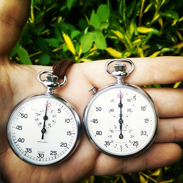

Extratje, een paar fototjes van de bescheiden stopwatch collectie die momenteel bestaat uit:
2 Excelsior Parks (Slide en een 12 hour counter met seperate reset)
1 Gallet (met EP mouvement)
1 Junghans Meister met doosje en papieren
1 Heuer Rattrapante Decimal (Praktisch gestolen voor de prijs ik hem kocht, wist maar dat het een rattrapante was toen hij bij mij thuis uit de bus kwam
En 1 Omega Decimal
