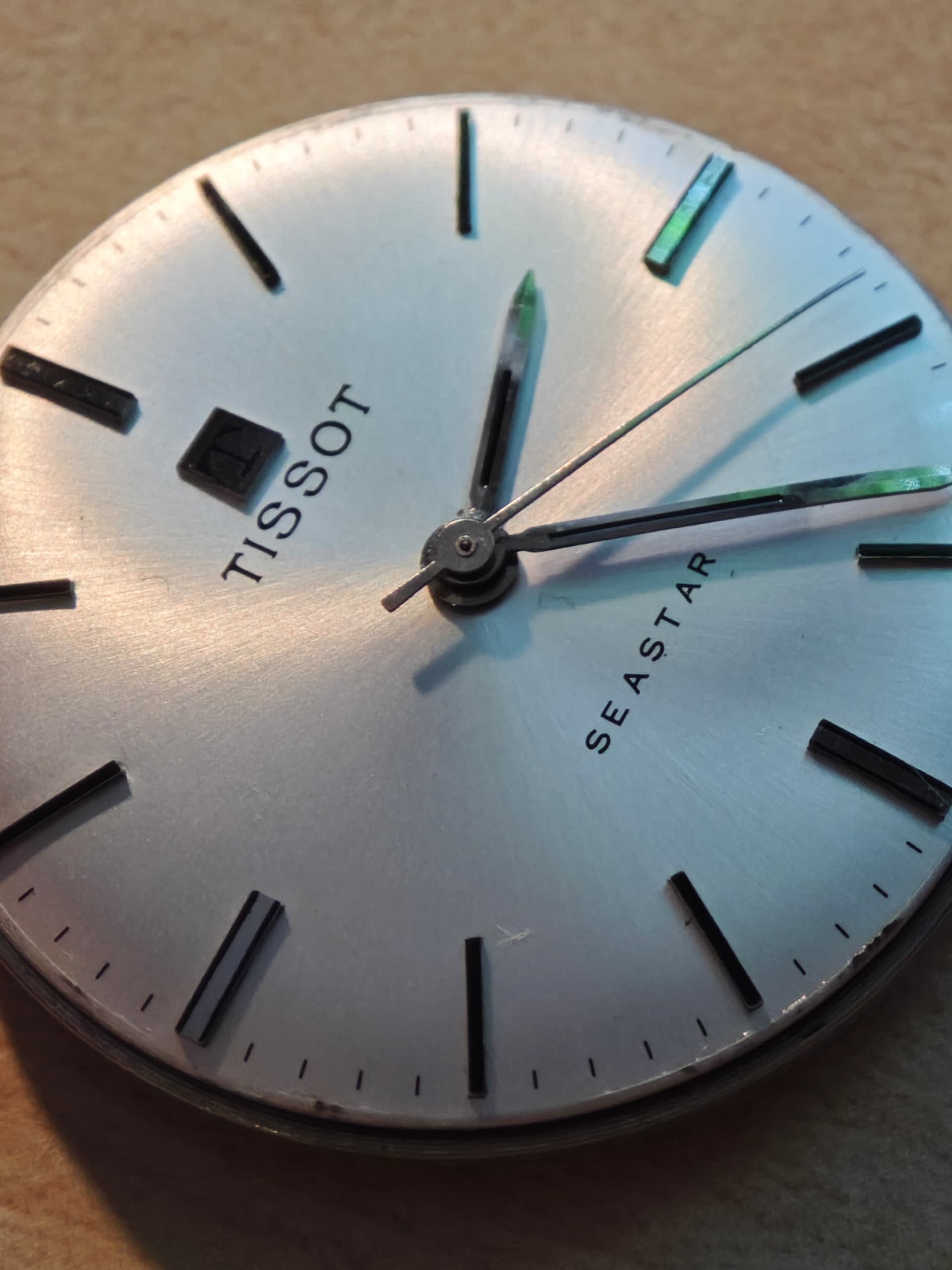

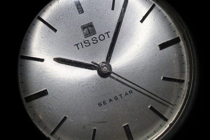

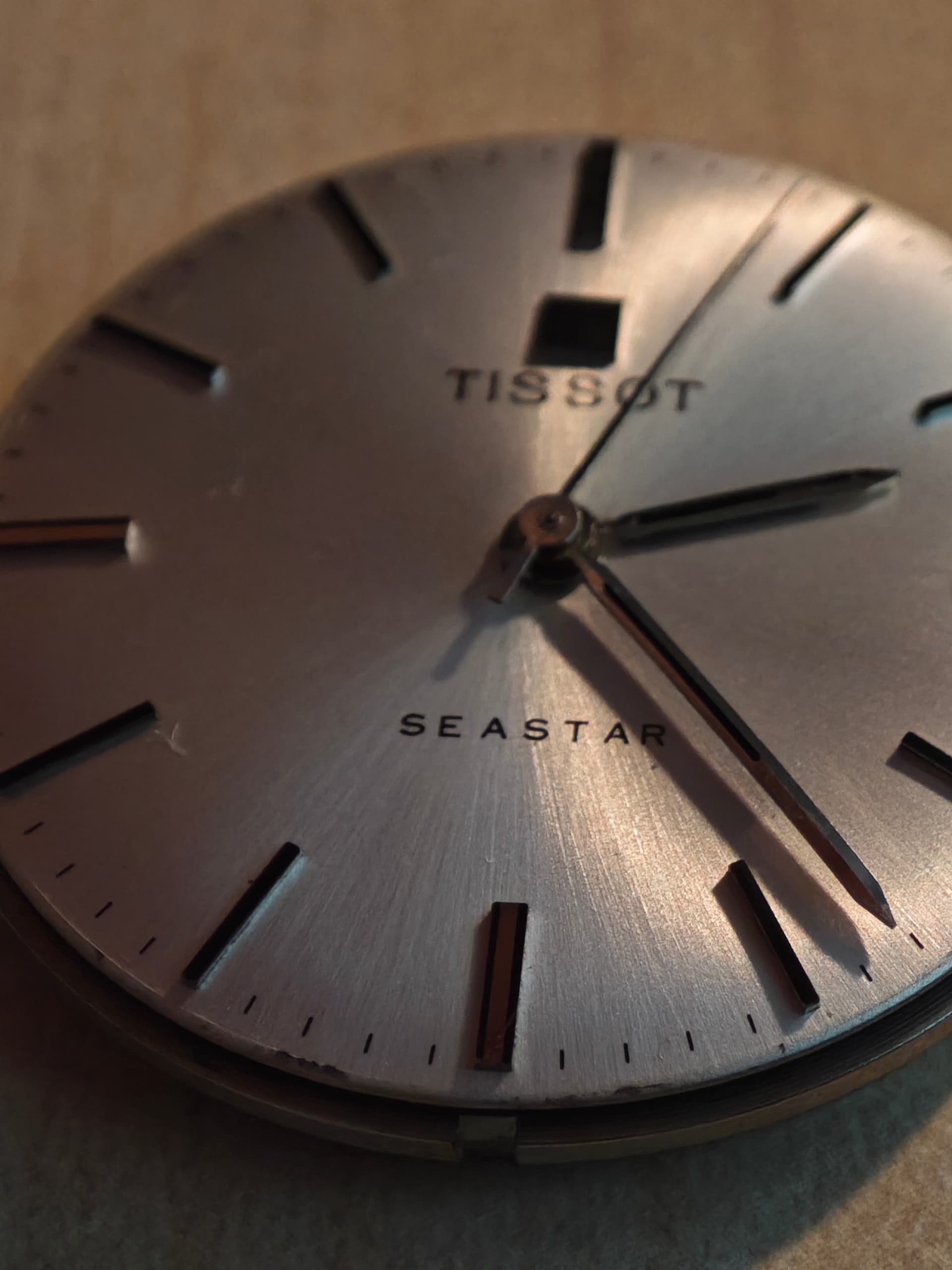

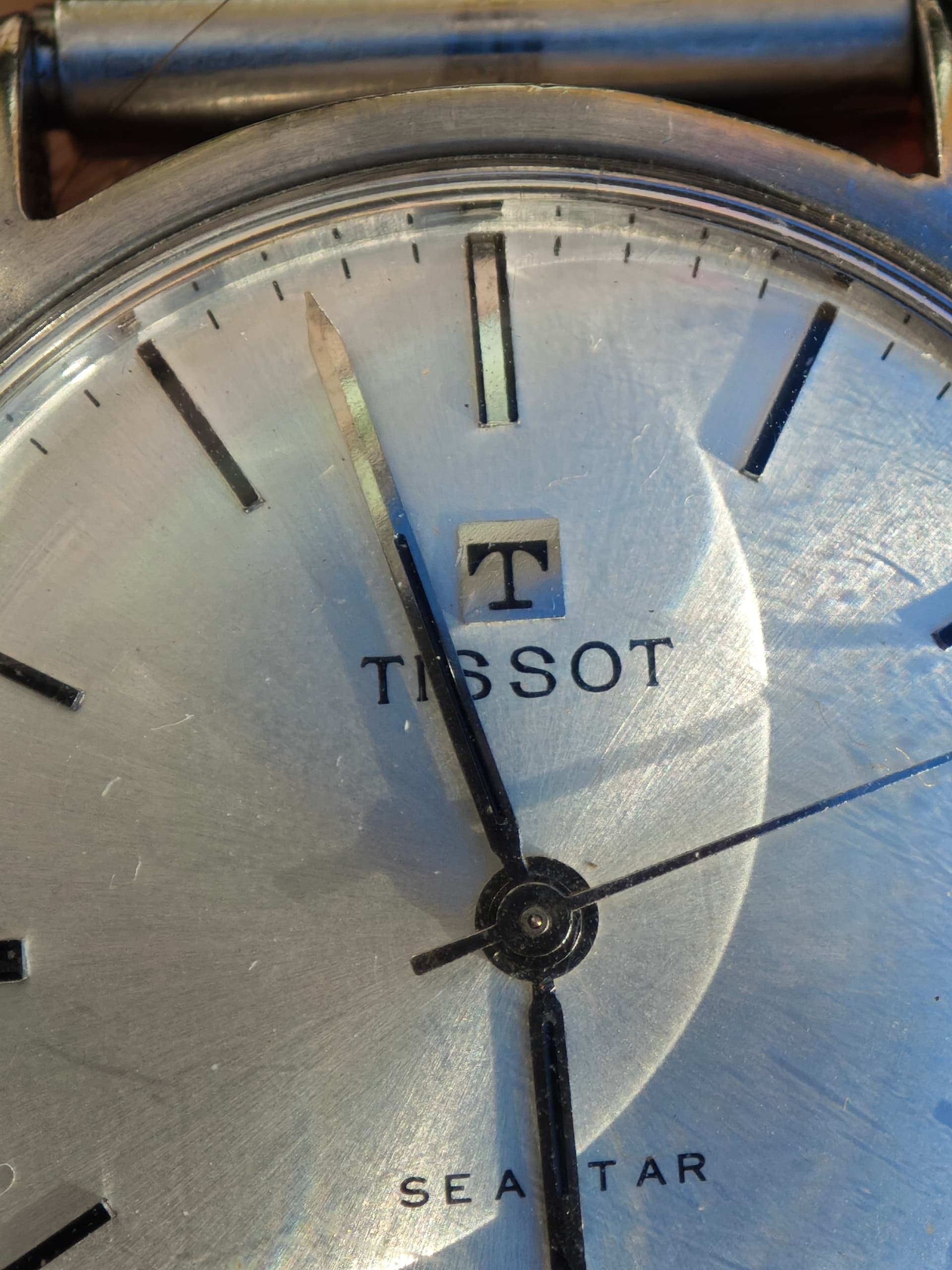

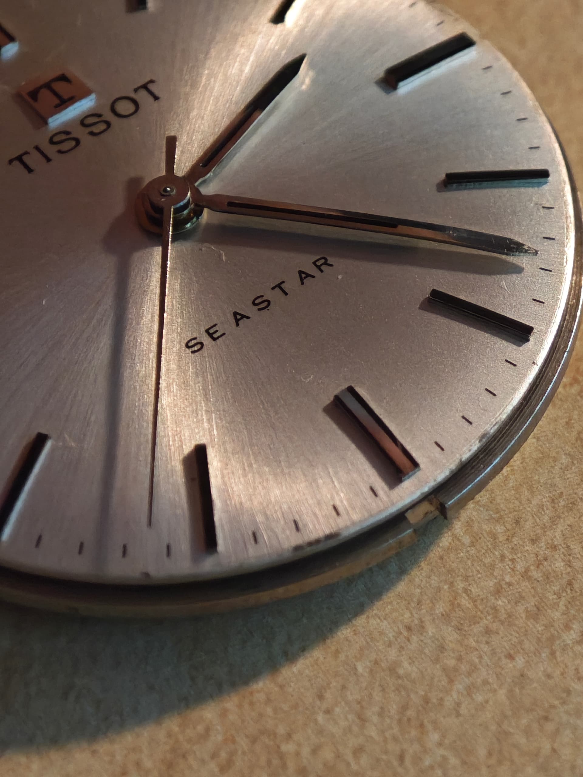

Deze Tissot Seastar komt uit Japan. Is uit 1968 (om en nabij). Wat valt dan op? Geen Swiss Made op de wijzerplaat. Maar is het dan een redial?

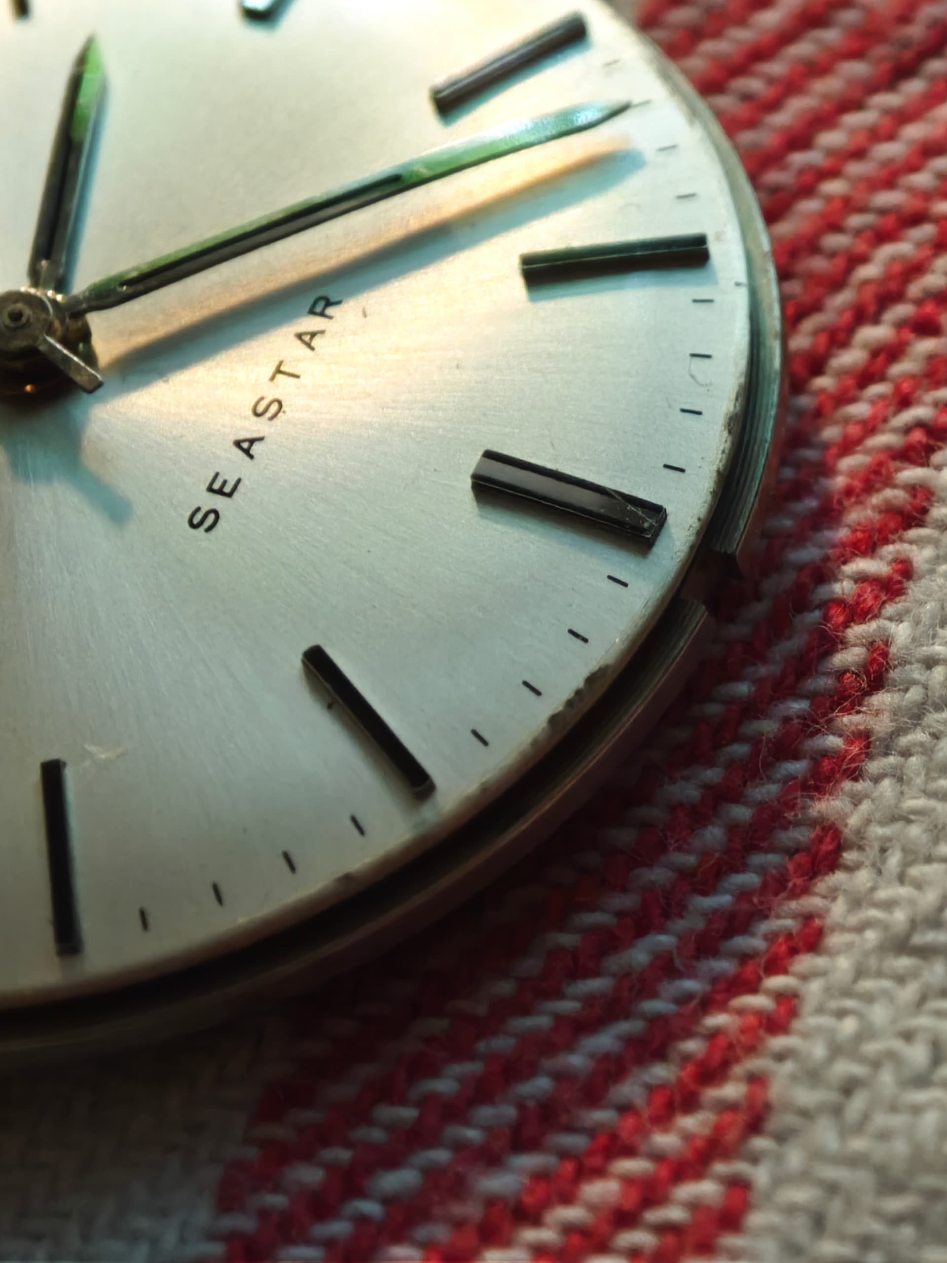

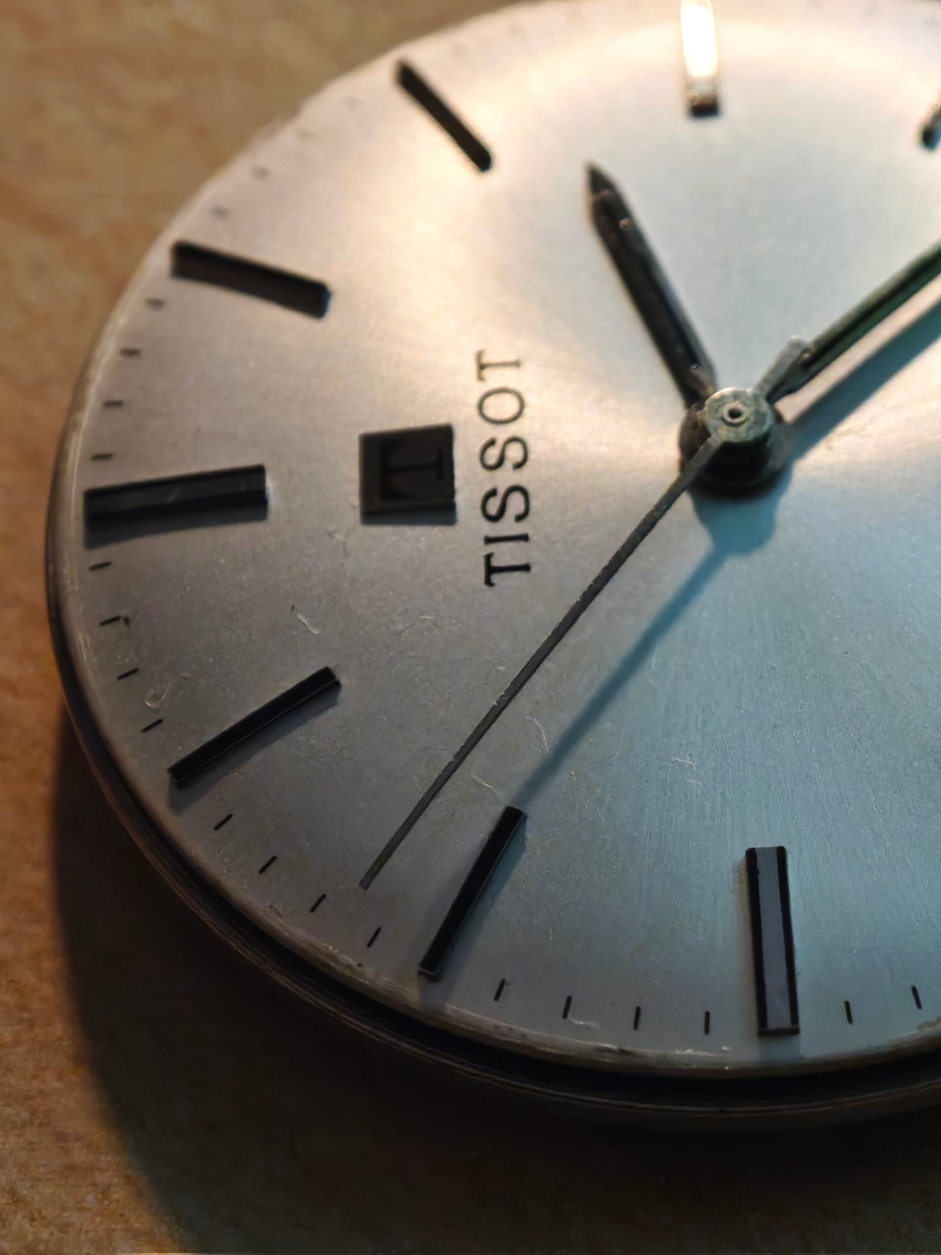

Detailfoto’s van de wijzerplaat:
Er zijn meer van deze modellen te vinden op het net, ook zonder ‘swiss made’. Zie deze.
Wat denken jullie?
  • Meer redials te vinden in Japan
  • Originele dial en aparte batch voor Japan
Of nog meer ideeën?

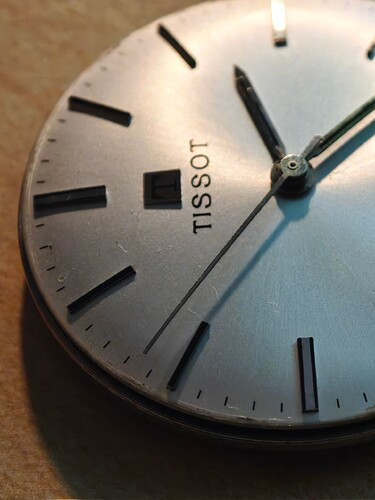

Dit denk ik. Logo van Tissot vind ik er wat vreemd uitzien. Oogt ook niet netjes uitgelijnd onder het applied logo.
Het glas kan wat vervormen.
Zal er nog eens een maken als de wijzer niet meer in de weg staat.
Als het een redial is ben ik erg onder de indruk.
Heb nog steeds het idee dat Tissot niet recht staat. Plus het font is net anders dan ik verwacht voor de leeftijd. Dit kan door de foto komen.
Ik geloof niet in batches voor de japanse markt… en in de 60s hadden echt bijna alle horloges Swiss made op de plaat.
Maar goed, van Tissot weet @wbcoupe het meest denk ik.
Als dit een standaard Seastar uit Zwitserland was geweest had ik gezegd, er klopt iets niet aan dit ding. Wat @Ruud ook al opmerkte, print van het logo en de merk ogen net wat scheef, font van het “Seastar” is raar. Verder zijn de wijzers vreemd, etc.

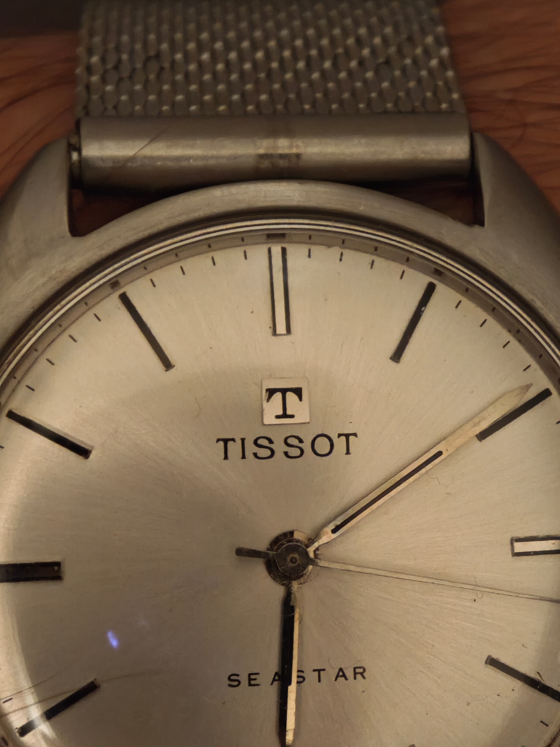

Maar na wat jaartjes zoeken en kopen in Japan weet ik dat Tissot modellen had die exclusief voor de Japanse markt gemaakt waren, en dat op z’n minst een deel ervan lokaal geassembleerd werd. Daarbij werden ook lokaal geproduceerde kasten gebruikt.
Hier bijvoorbeeld een Seastar uit een Japanse Tissot/Omega catalogus:
Verschillen met de Zwitserse modellen: kleinere uurmarkers, kortere wijzers, zwarte details op de markers en wijzers.
Overigens staat bij deze wel Swiss made op de wijzerplaat.
Hier een ander model wat je veel in Japan tegenkomt, er daarbuiten eigenlijk nooit; heeft geen Swiss made op de plaat:
https://jp.mercari.com/item/m48935270199
Hier een Stylist zakhorloge, met de originele sticker nog achterop; geen Swiss made op de wijzerplaat:
https://jp.mercari.com/item/m74282306034
Het is altijd lastig om zonder documentatie met zekerheid te zeggen of zoiets origineel is of niet, maar gezien het vrijwel identieke exemplaar online en wat ik verder tegenkom in Japan denk ik dat het origineel is, en waarschijnlijk deels in Japan gemaakt :thinking:

Dank voor de info allen. Het is uiteraard geen horloge van 15k maar ik heb toch Tissot eens een berichtje gestuurd, ben erg benieuwd of de Heritage afdeling hier meer over zou willen zeggen.
Als het een redial is, vind ik het een goede redial. Maar het zou me niet verbazen als er inderdaad daar ergens eind jaren 60 lokaal platen werden geproduceerd door Tissot.
Hopelijk wat uitsluitsel als Tissot wat zou willen zeggen.
