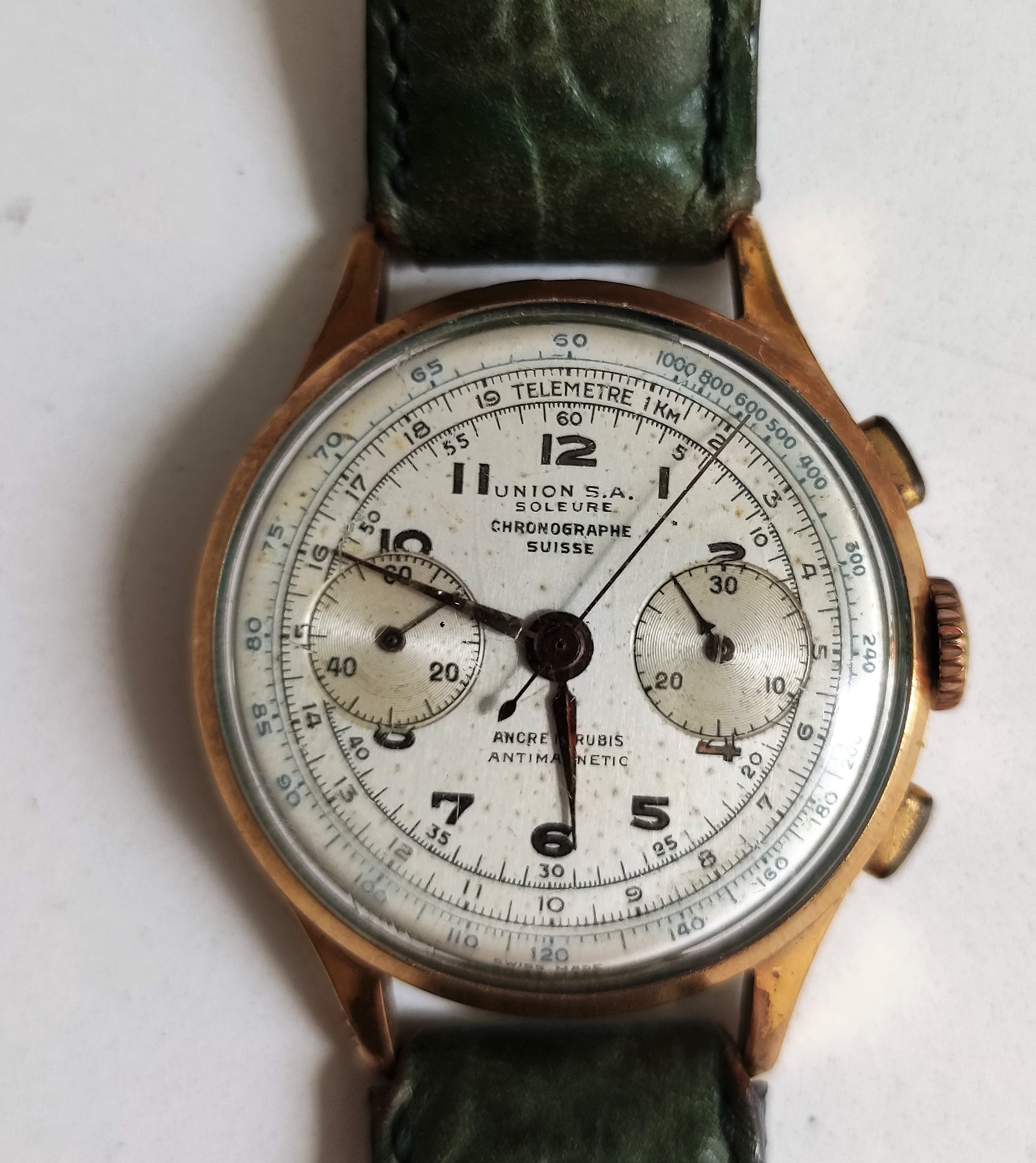

vintage watch
heb dit prachtig exemplaar UNION S.A SOLEURE
chronoghraphe SWISS
niet van grote waarde maar een prachtig ding
en het werkt perfect !
1620996820799|445x500
Heb 'm ff zichtbaar gemaakt.
Idd een leuk exemplaar, weet je ook wat voor uurwerk er in zit?
Chronographe Suisse met de horizontale opstelling van de subdials is 99,99% waarschijnlijk dat het een Landeron is
landeron 48
Er zit volgens mij ook regelmatig een Venus cal. in,
helaas weet ik niet of dat meer of minder dan 0,01% is :wink:
Jij bent the heer en meester on the forum … so
I weet het niet !
ik verzamel eerder modern design vintage en nieuw !
thx btw
zou het ding moeten openmaken om vast te stellen , maar -hoe geraak je binnen een uurwerk zonder te beschadigen ?
Voorzichtig met een scherp mesje het deksel oplichten en als je dat niet durft ff naar een horlogemaker.:wink:
is open hoe zie ik wat ?
is open , hoe zie ik of het venus is of mars ?
Foto?
Dan ff zoeken op b.v. “ranfft landeron 48”.
fa rs maar dat zal het niet zijn denk ik haha
AF RS ? maar dat zal eerder zijn om bij te regelen denk ik er staat niks anders ;… wel mooi werkje binnenin
effe opengemaakt en opgezocht het lijkt perfect op het binnenwerk van een landeron48
bedankt
Ja, maar bij de Venus 170 is de opstelling van de subdials vertikaal
Venus heeft meer calibers gemaakt hoor… :wink:
Is mij bekend, maar als je zoekt naar Chronographe Suisse en Venus, dan zie je vrijwel alleen exemplaren met kaliber 170 langskomen.
Een heel enkele keer zit er een 175 of een 188 in maar dat is echt de grote uitzondering. Die 0,1% die ik noemde…
Als jij het zegt, ik weet het niet…
Zelf behoor ik dan tot die 0,01% die je eerder noemde met een cal. 175 :wink:
De exemplaren met Landeron zie je dagelijks, die met Venus 170 misschien 2 keer per maand en de overige uiterst zelden dus heb jij geluk gehad of juist goed gekeken toen je hem kocht.
(de genoemde frequenties zijn schattingen :slight_smile: )

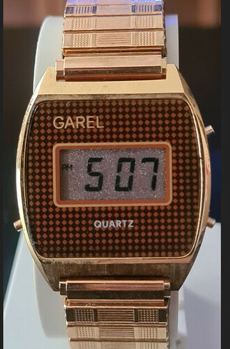

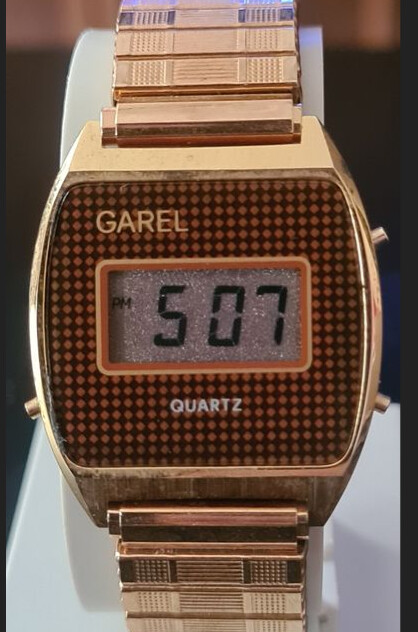

Goedemiddag,
Ik ben helemaal nieuw hier en heb een horloge gekocht en ik kan er helemaal geen informatie verder over vinden, nu vroeg ik mij af weten jullie hier misschien meer over.
