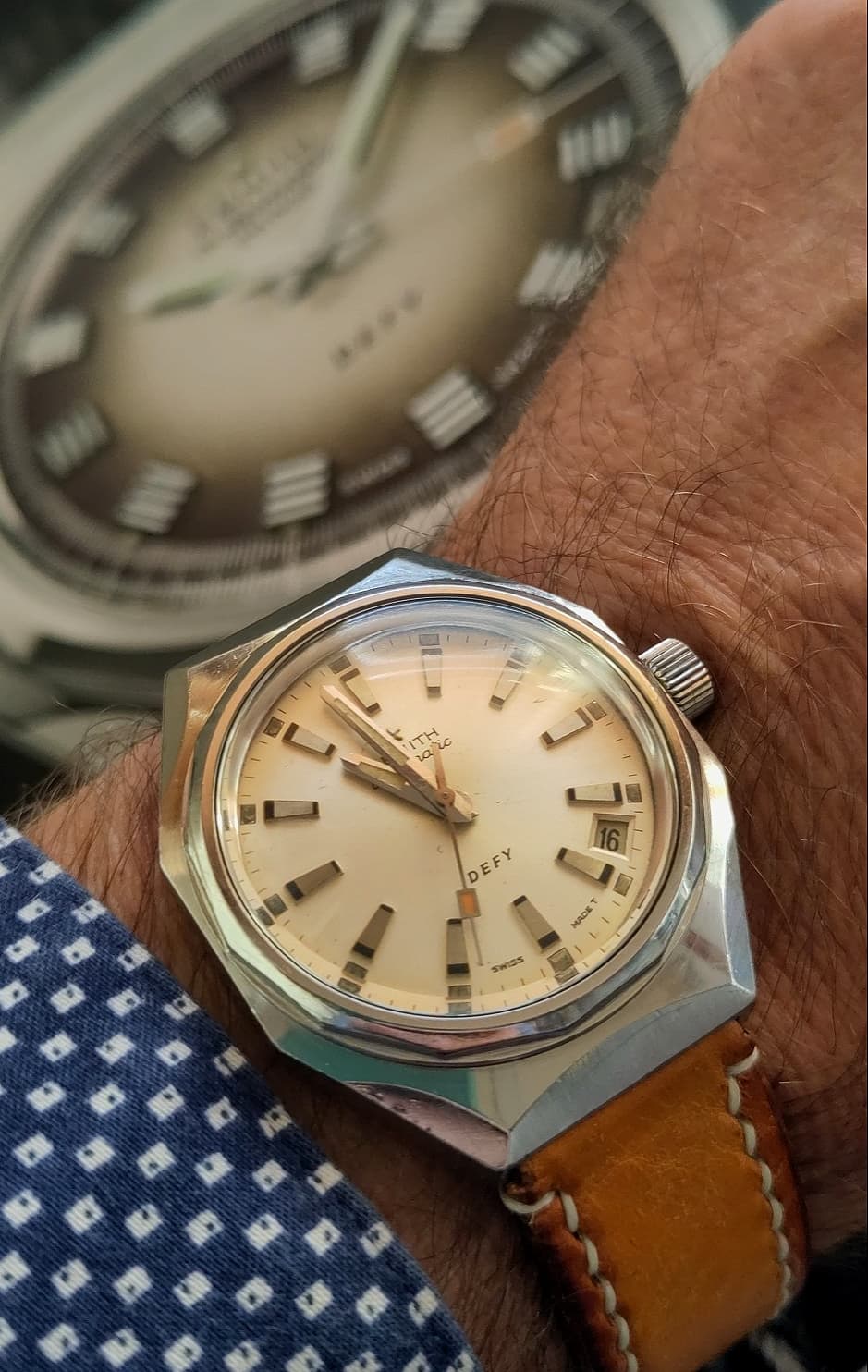

Toevallig de mijne net weer op moeten winden dus dan ook even beschikbaar voor dit plaatje.
Met dat o zo herkenbare datumvenster :+1:

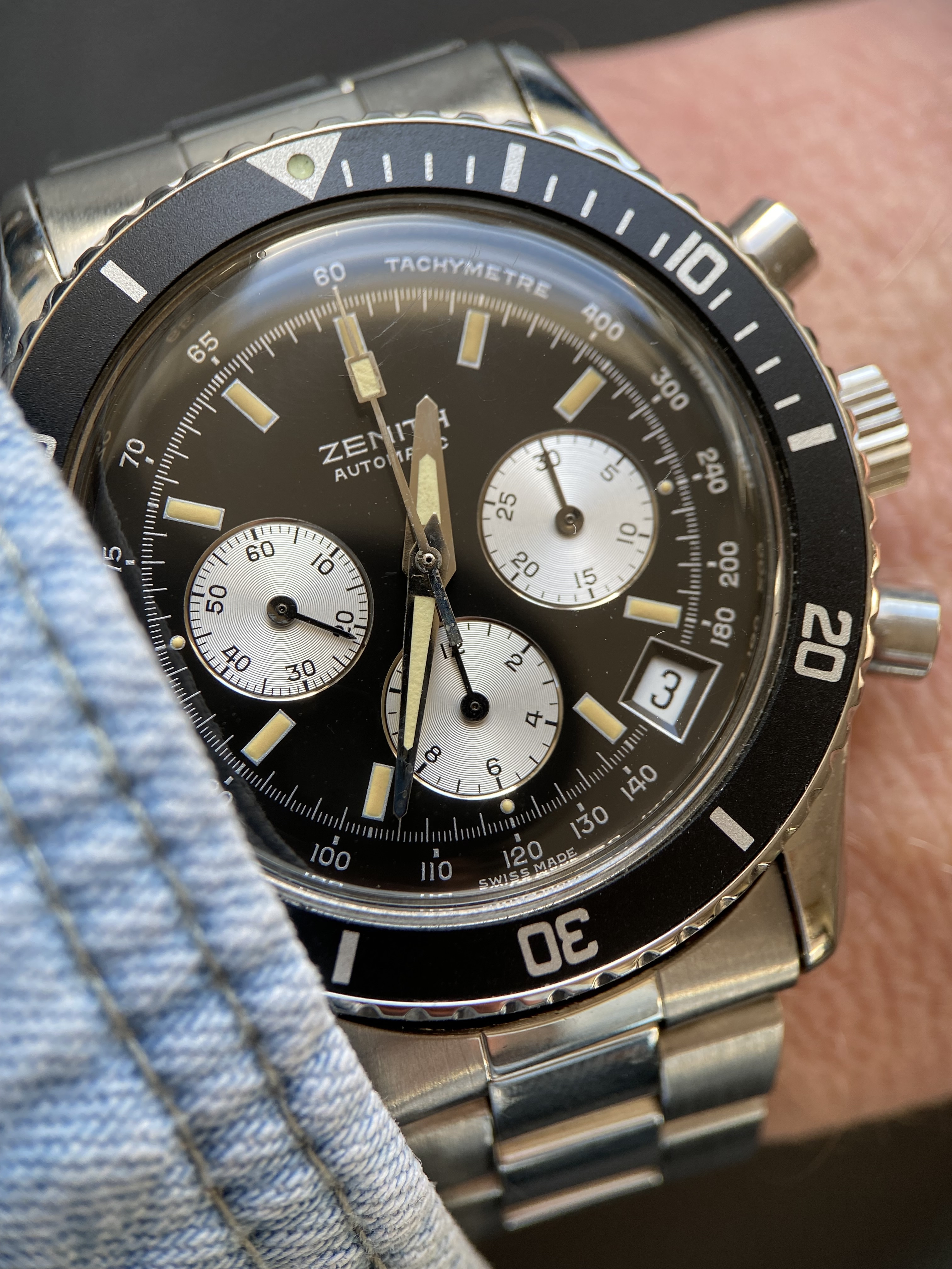

Zenith surf
Was het verjaardagscadeau van mijn vrouw voor mijn 40e verjaardag 3 jaar geleden. Zenith DeLuca MK1 small logo.
Nog steeds intens blij mee :star_struck:
Terecht… Wat een beauty!

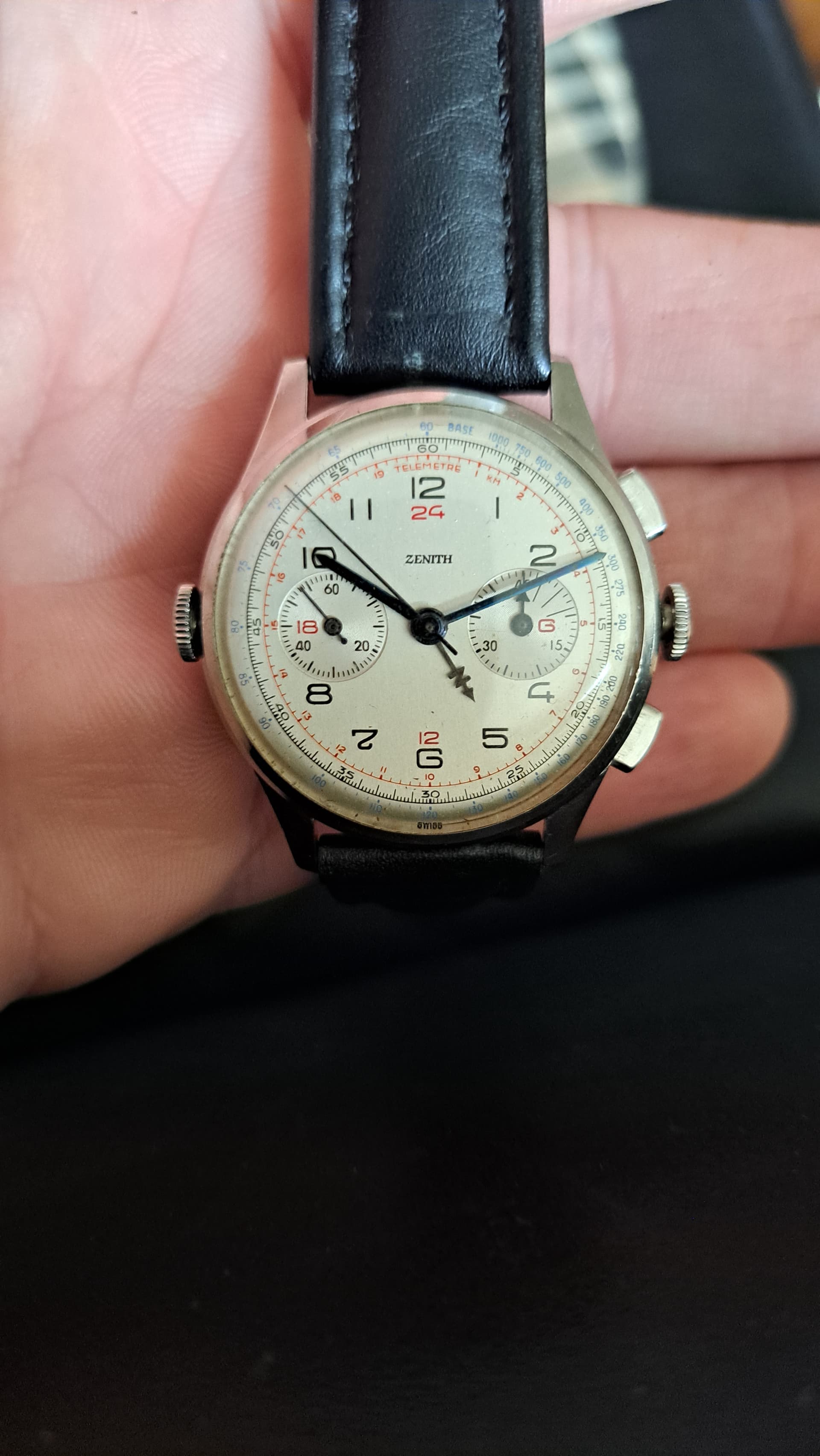

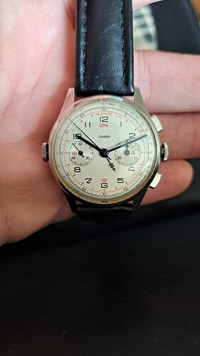

Wie kan me over dit model wat informatie geven?
Dat is een zeldzame, gaaf horloge. Hoe loop je daar tegenaan?
Hier kan je meer info vinden (plus hoe een en ander werkt):
https://orologi.forumfree.it/?t=68524727
Inderdaad een Gallet in vermomming. Zeldzaam ding. Benieuwd hoe je er aan komt?
