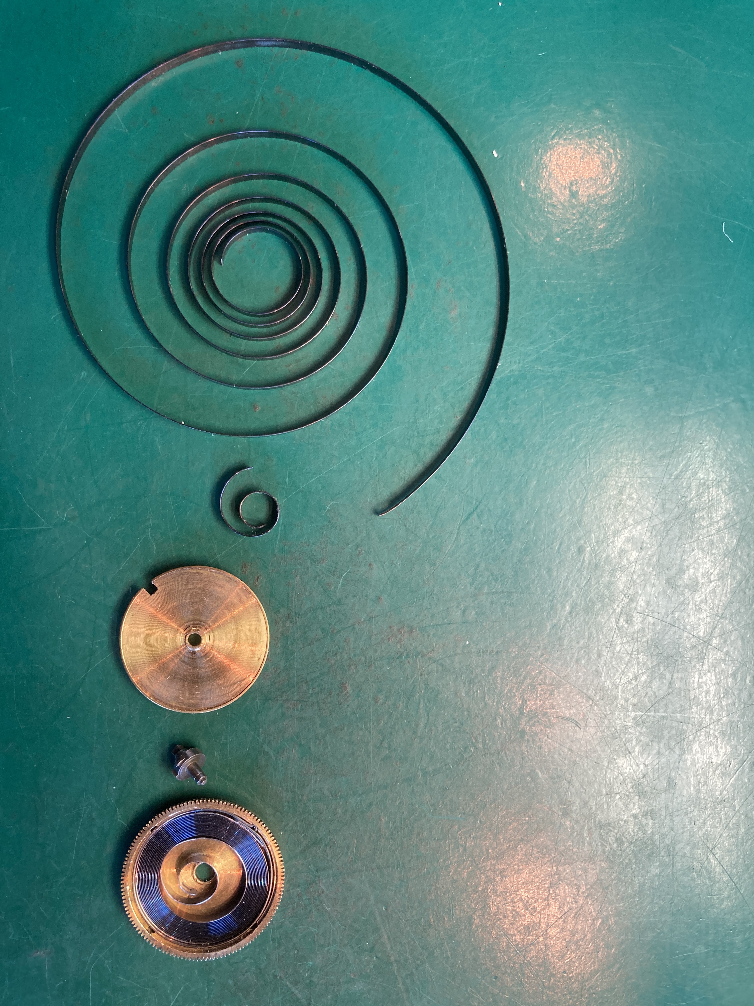

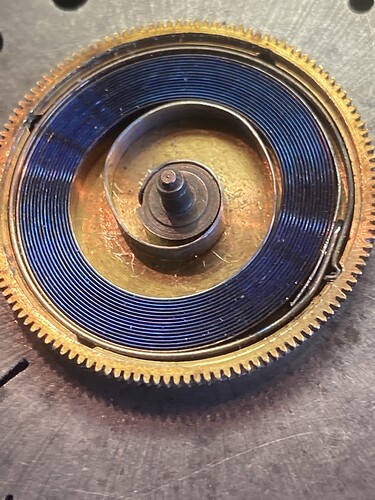

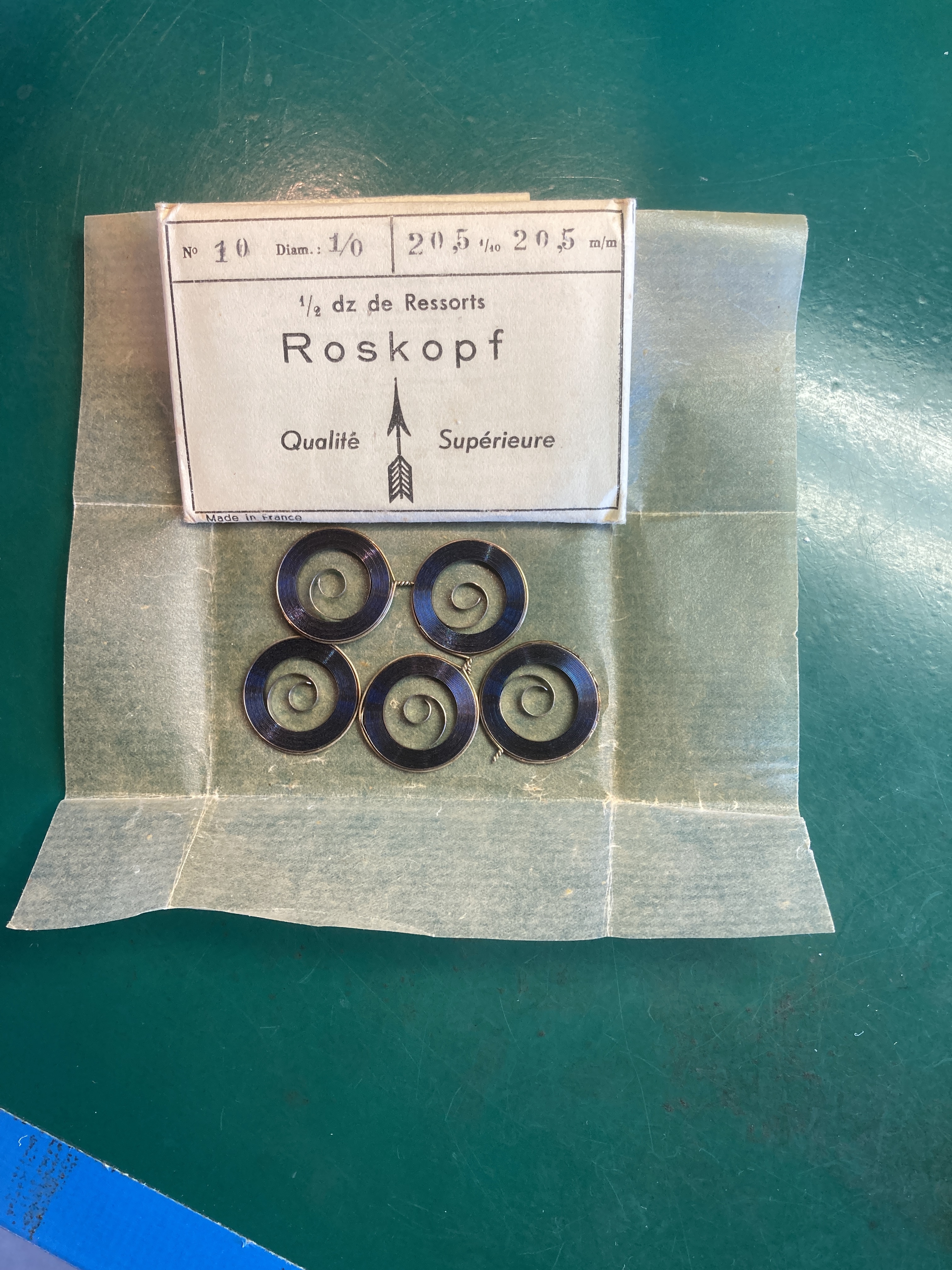

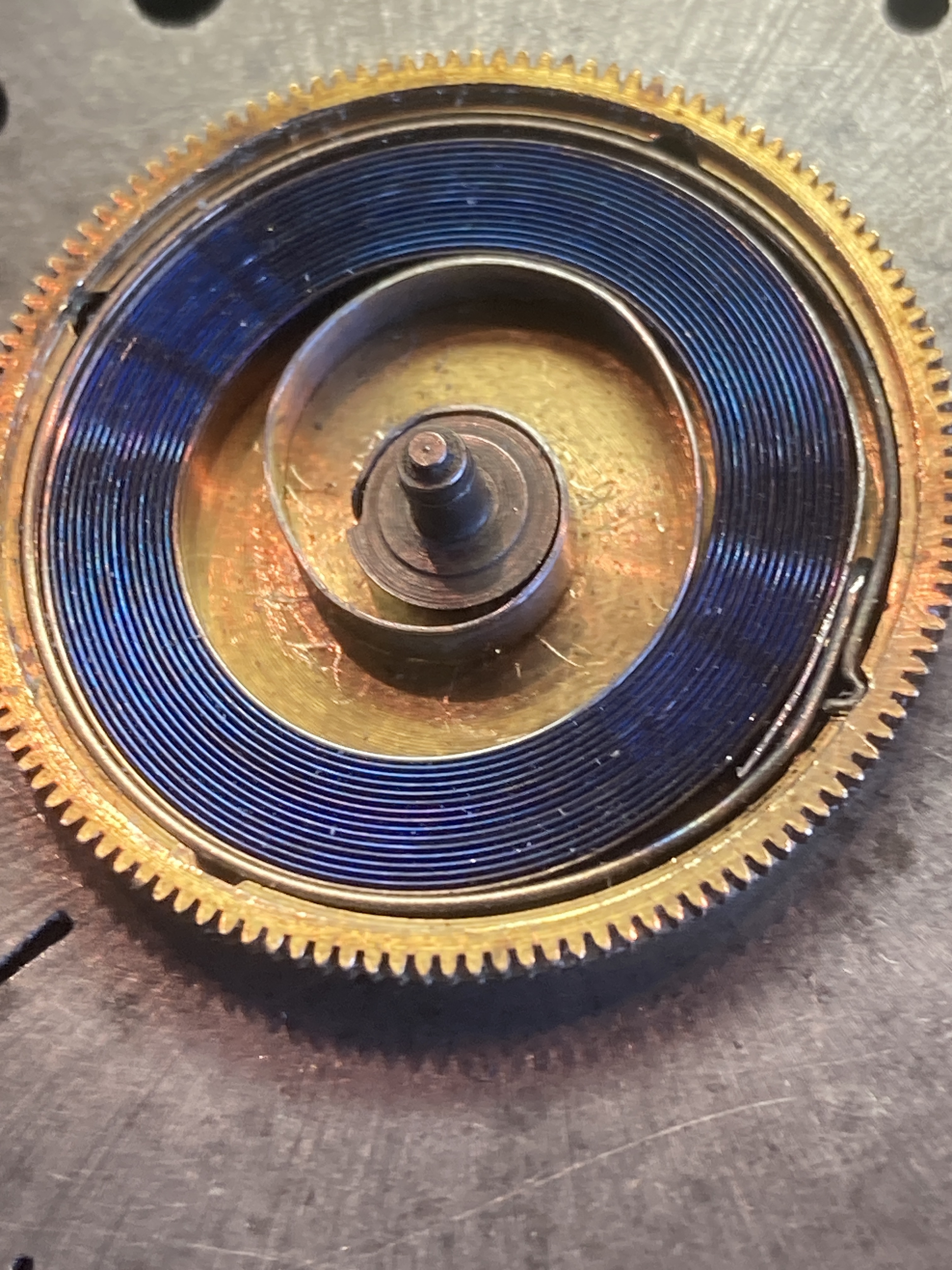

@langelambal had een eigen projectje meegenomen een Roskopf zakhorloge waar de opwindveer van was gebroken. Natuurlijk had ik daar niet op gerekend en geen veren meegenomen, dus heb ik de veerton maar meegenomen naar huis en heb er vanmorgen even een nieuwe veer ingezet.
Van gebroken veer tot een nieuwe veer.

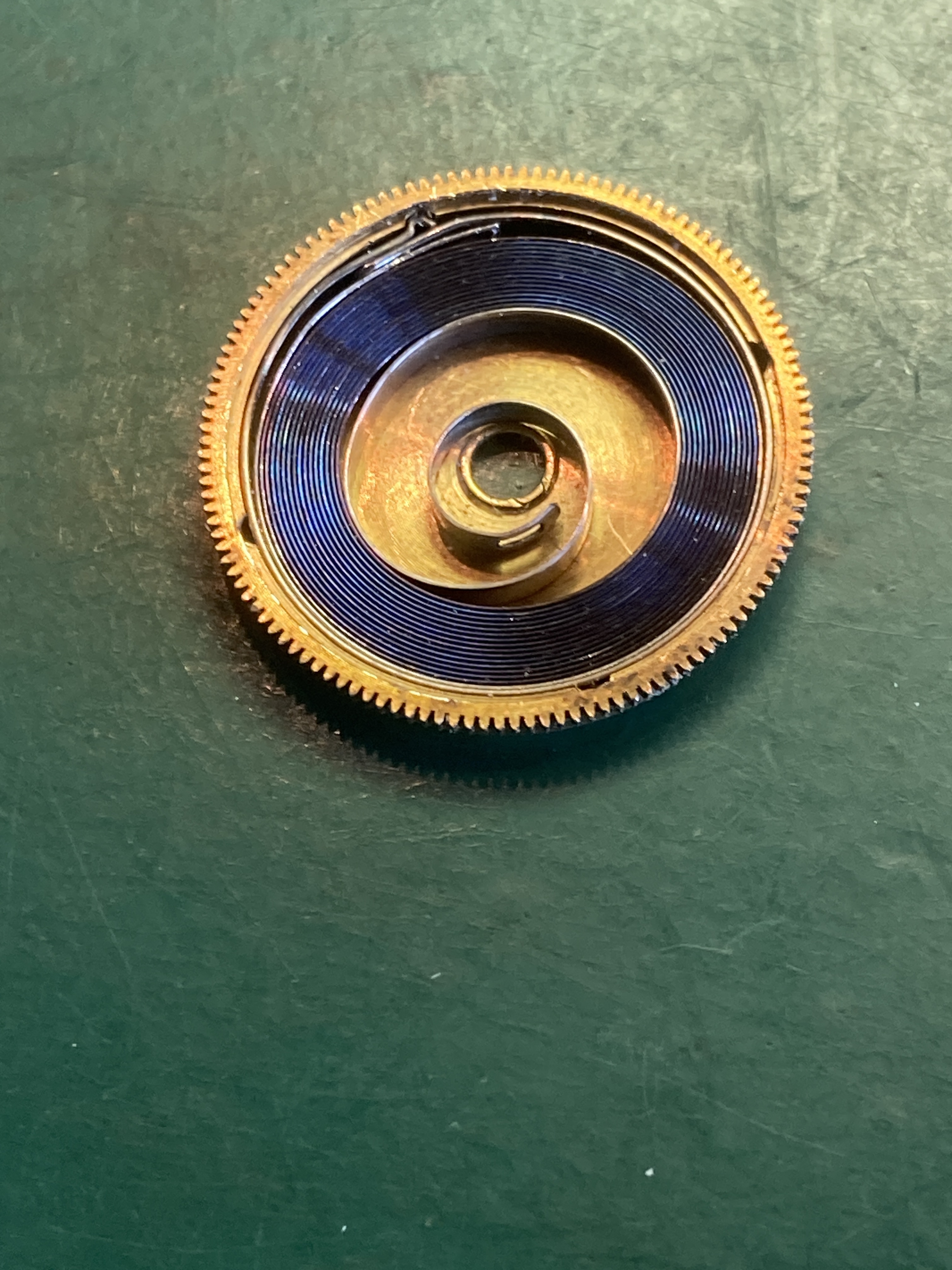

Nieuwe opwind veer.
Na inzetten van de veer.
Arbor ingezet en klaar is die jongen. Nu alleen nog de deksel erop drukken en kan de veerton weer worden gemonteerd.
