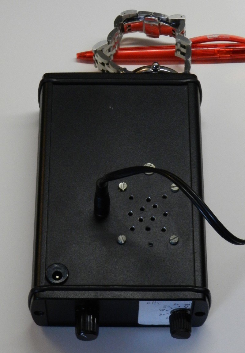

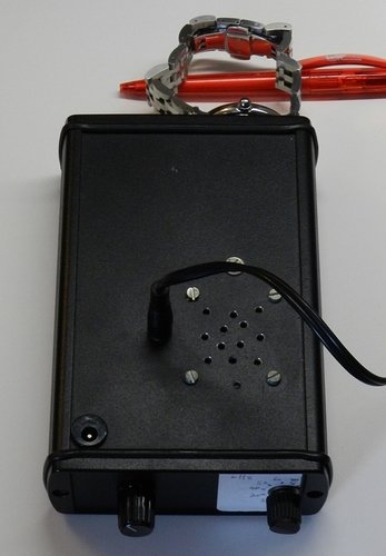

Ik heb hier diverse topics voorbij zien komen over het met de computer “beluisteren” van het geluid van je horloge met behulp van je computer, om zo bijvoorbeeld te kijken hoe het gesteld is met de gang en het horloge eventueel te reguleren. Tot dusver - voor zover ik gezien heb - met wisselend succes.
Omdat ik ook belangstelling heb voor vleermuizen, kwam het idee bij me op om te zien of zo’n apparaat het horloge kan horen. En jawel, ik krijg er geluid uit. Werkt ook met kwarts horloges (mits met een 32768 Hz kristal), als de signaal/ruisverhouding van de vleermuisdetector goed genoeg is. Met Audacity wat geluid opgenomen en de tikken zijn goed zichtbaar. Ik heb helaas geen software om het bestand te analyseren in het lage frequentiegebied. Mocht je dergelijke software wel hebben: PB me, dan stuur ik een (gecomprimeerd) geluidsbestand op.
De opstelling:

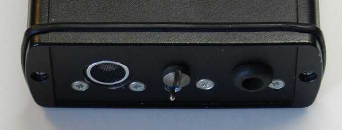

Ik heb gebruik gemaakt van de 40 kHz piëzo detector (links). Rechts zit een ultrasoon microfoon. Die heeft een slechtere SNR, maar is wel een stuk gevoeliger op 32 kHz en die zou te gebruiken zijn voor elektronische horloges als ik een stabiele lokale oscillator gebruik (is nu niet het geval).
