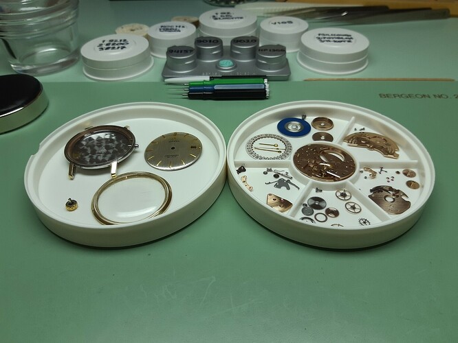

En schoon wordt het. Hier na de schoonmaak en na meerdere uren zwoegen, horloge van een forumlid.
Ik moet hem donderdag alweer meegeven. :pensive: :wink:
Maak nooit de fout de wijzerplaat en datumschijf mee te spoelen! :sweat_smile:
