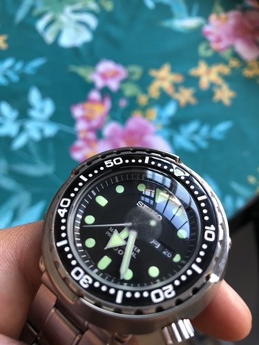

Gisteren foto’s gemaakt van mijn Tuna en een aantal keer de kroon opengehad om de wijzers weer goed te zetten voor een perfecte foto. De kroon waarschijnlijk niet helemaal goed dichtgedraaid en nu heb ik dus dit:
Iemand enig idee hoe ik dit op kan lossen?? :cry:
Ook als de kroon niet helemaal dicht geschroefd is moet het horloge nog enige water resistance hebben. Wat heb je er dan mee gedaan zonder de dichte kroon? Lijkt me eerder gewoon condens op het glas.
Naar mijn idee heb ik de kroon gewoon dichtgedaan zoals altijd. De schroefkroon gaat bij dit model heel makkelijk dicht. Lijkt idd niet alsof er water in is gekomen. Geen idee hoe dan condens is ontstaan. Het is wel aan de binnenkant van het glas.

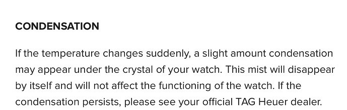

Dit zegt Tag Heuer :
Ja het was best warm gisteren in de zon. Horloge heeft veel zon gehad.
Dat kan het ook zijn. Er zit altijd wat vocht in de kast bij het monteren (luchtvochtigheid) dit komt bij extreme verschillen naar voren tegen t glas…

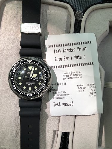

Bedankt voor de tips allemaal. Zojuist langs juwelier en horlogemaker Dirk Oskam gereden. Hij heeft de caseback geopend en dat laten we zo een nachtje drogen bij hem. Daarna een waterdichtheidstest doen. Hopelijk valt het allemaal reuze mee.

Probleem is (gelukkig) opgelost. Nachtje laten drogen bij de horlogemaker en daarna door de waterdichtheidstest gekomen.
Tot welke ‘diepte’ is dit getest, ik snap het bonnetje niet helemaal. 0.5 bar?
