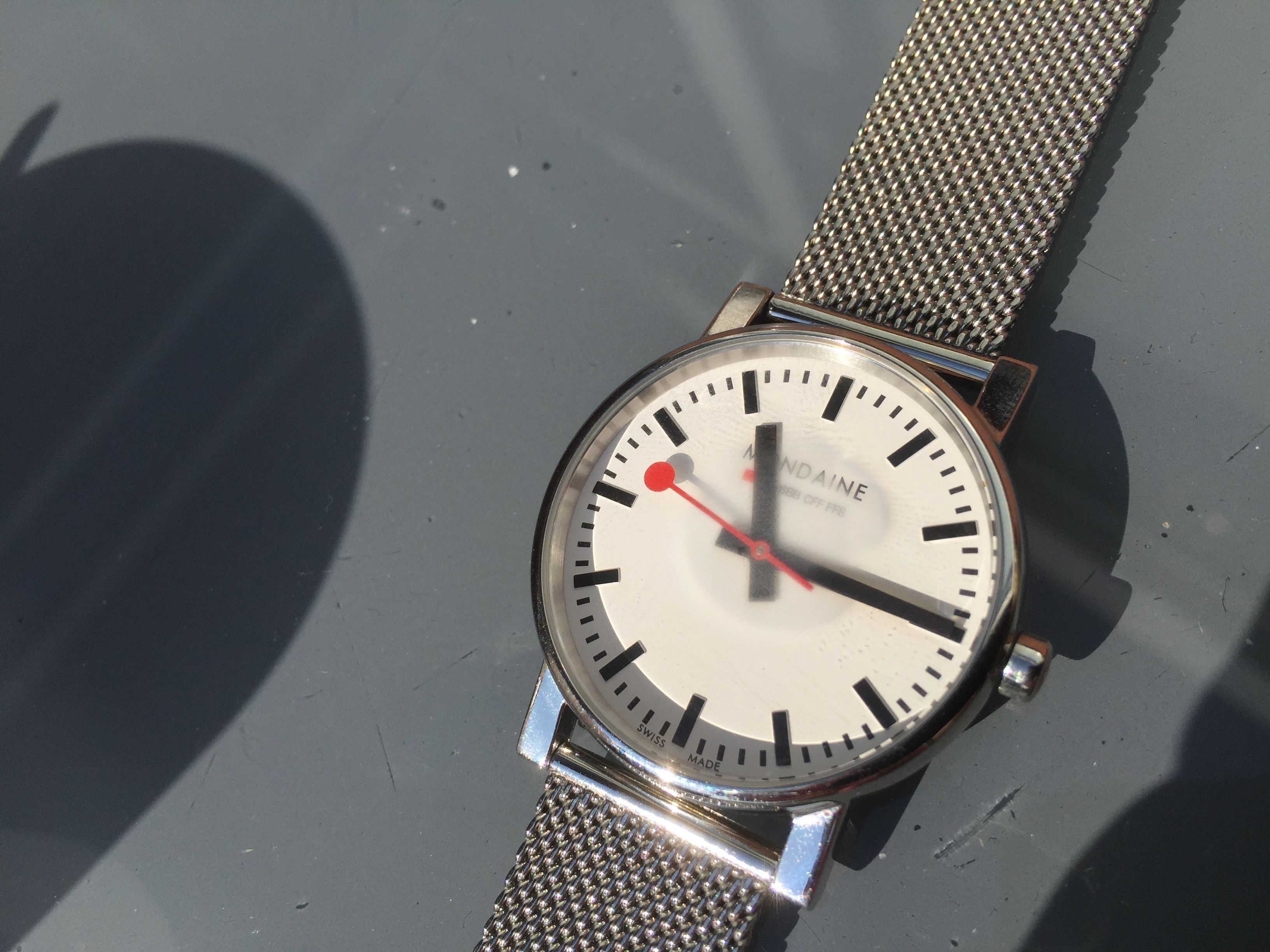

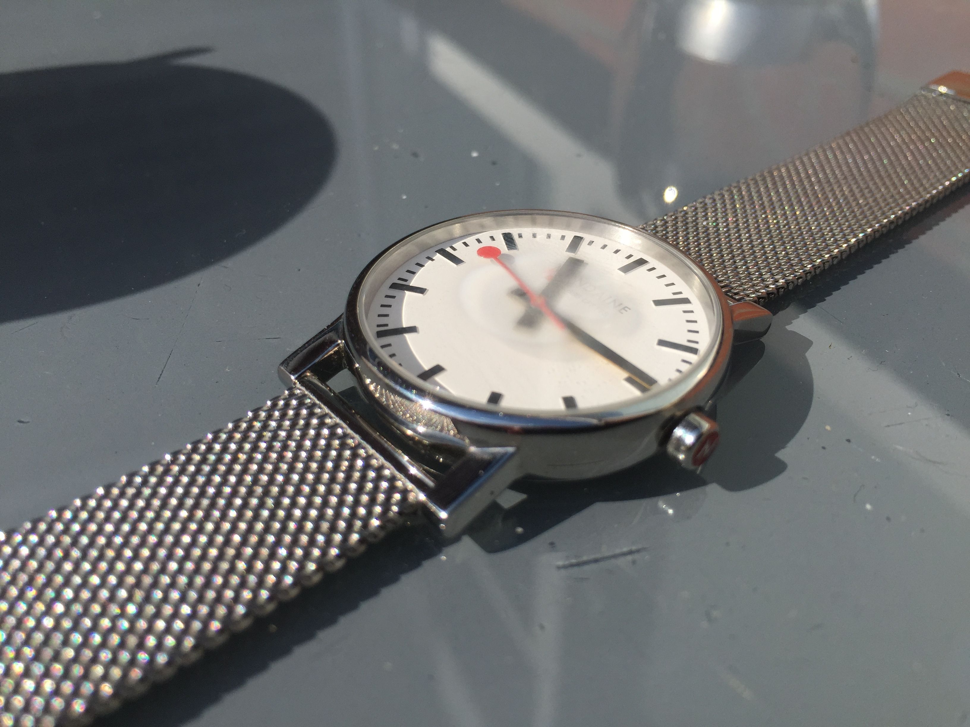

Een maand geleden heb ik voor de verjaardag van m’n vriendin een mondaine gekocht, maar nu zijn we een maand verder en zie ik een lichte waas over het glas komen.
Met het horloge is nooit gezwommen en het is niet nat geweest (hooguit bij het handen wassen).
Kan ook een plotselinge temperatuurwisseling zijn. Dan krijg je condens vorming. Bijvoorbeeld als je het horloge draagt in de volle zon en daarna onder de koude kraan je handen wast dan slaat de condens er vanzelf in.
Ik zou idd zoals Helden zegt ermee terug gaan naar de winkel.

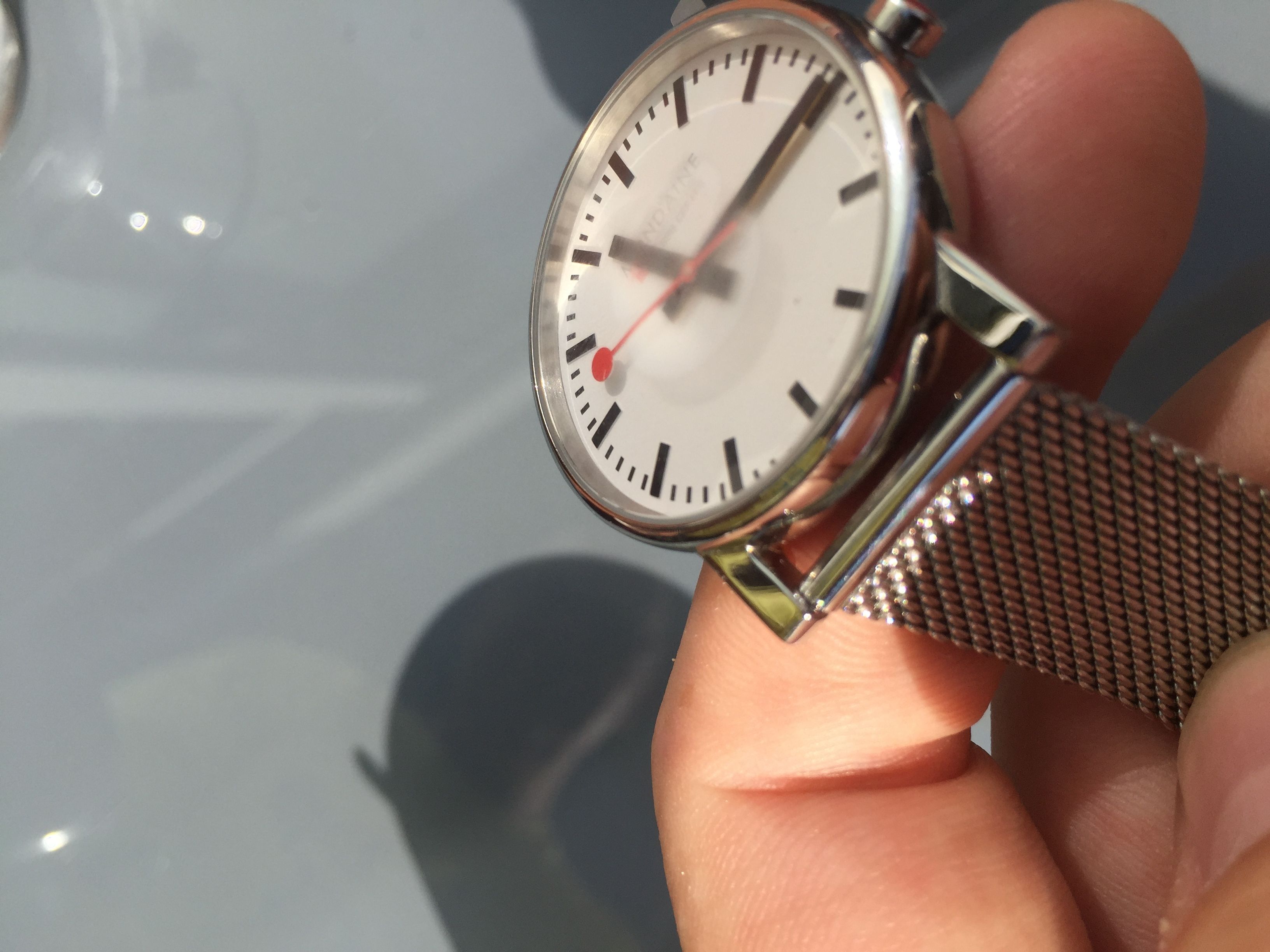

Waar het om gaat bij condens tegen het glas is, dat er zich te vochtige lucht in het horloge aanwezig is.
Warme lucht kan veel meer vocht (water) opnemen dan koude lucht.
Dus in de koelkast leggen is geen slecht idee, echter het zal het probleem alleen oplossen als de lucht in de kast vrijelijk in aanraking komt met de lucht in de koelkast, dus het deksel eraf. Ik zou na een tijdje wel even controleren of er event. condens is vast stellen.
Dit moet verwijderd worden door met koude lucht te blazen.
Op bovenvermelde wijze zal het aanwezige vocht weer neerslaan op de koude delen.

Bedankt voor jullie tips, ik heb hem de hele middag in een bak met rijst gehad (met de kroon open) nu is hij weer droog.
Toch even een mail naar Mondaine gestuurd om hen op de hoogte te brengen van mijn probleem, zodat als het probleem weer terug komt ik hem kan opsturen.
