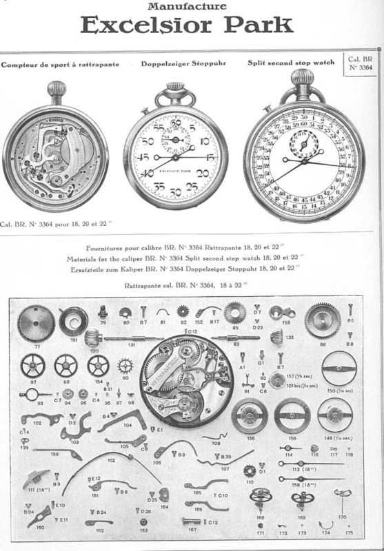

ik heb 't even moeten opzoeken, want stopwatches heb ik zo niet veel verstand van; zo aan dat drukknopje te zien denk ik dat jij de “dure” uitvoering hebt gekocht, namelijk de rattrapante (dus 2 wijzers, waarvan je er eentje even stop kunt zetten om een tussentijd te noteren), bijgaand een scan van het uurwerkje:
Exelsior Park op zich is een interessant merk, ze deden veel anders als andere fabrikanten, ik zou graag nog eens een chrono met zo’n EP kaliber willen hebben!

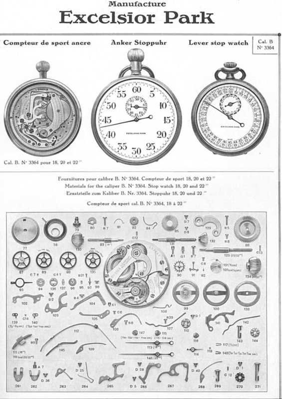

heel misschien zijn er meerdere uitvoeringen van de “gewone” EP3364, in mijn boeken hebben deze in ieder geval niet zo’n klein drukkertje:
het boekje waar deze scans uitkomen is van 1939.
Je zou even het achterdeksel kunnen openen om te zien welk fabrikaat uurwerk erin zit, maar het is hoe dan ook een leuk ding, zeker omdat het een stukje Nederlandse historie is! (tu)
