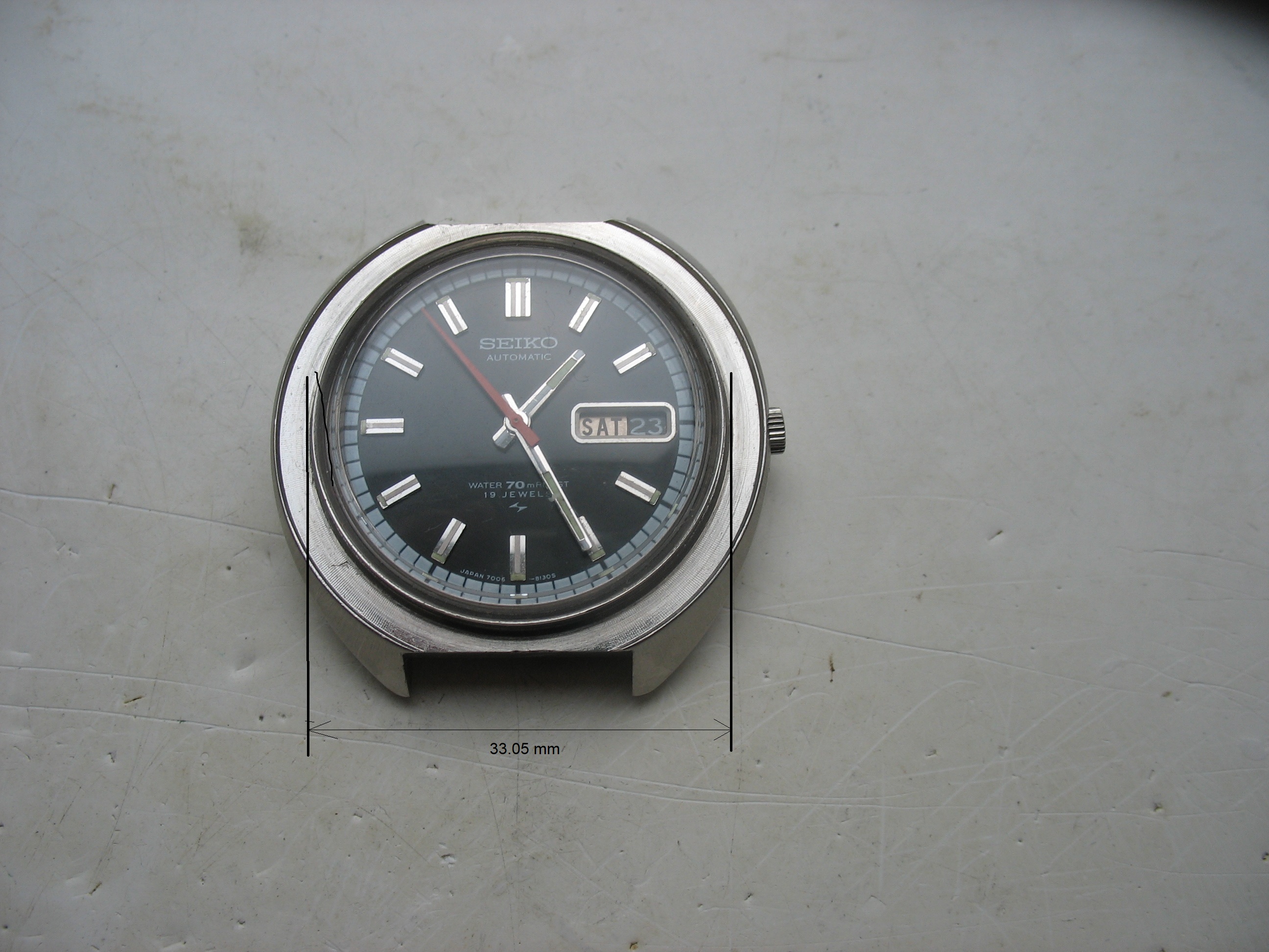

Voor een Seiko zoek ik een 'veer' voor de bezel
Het betreft een Seiko automatic, datum en dag, kaliber Seiko 7006A
Verder op de wijzerplaat: “Water 70m resist” en “7006-8130s”.
Op het deksel: 7006-8030.

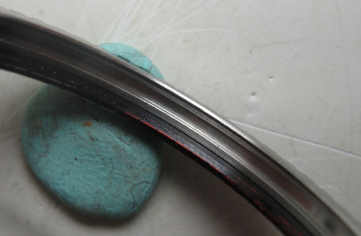

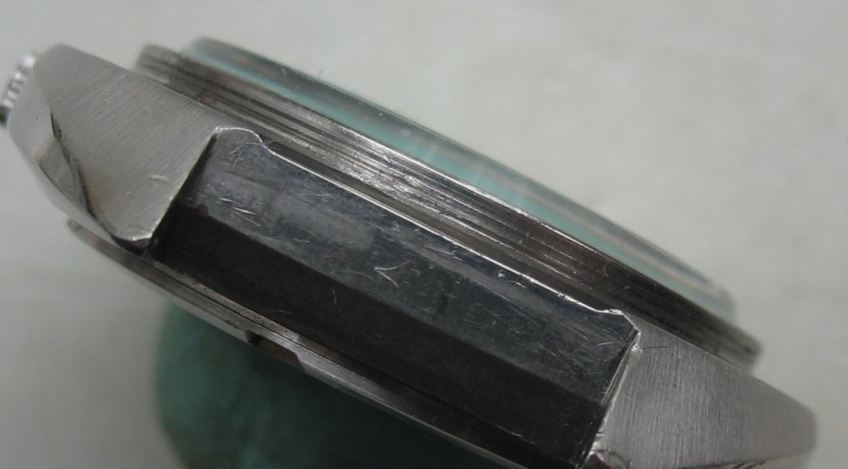

Het horloge kwam binnen met een rubberring onder de bezel. Dat lijkt mij niet juist, ik denk eerder aan een veer, maar welk type moet dat zijn?
De uitsparing in de bezel meet 1mm.
Ik zoek een veer voor de bezel.

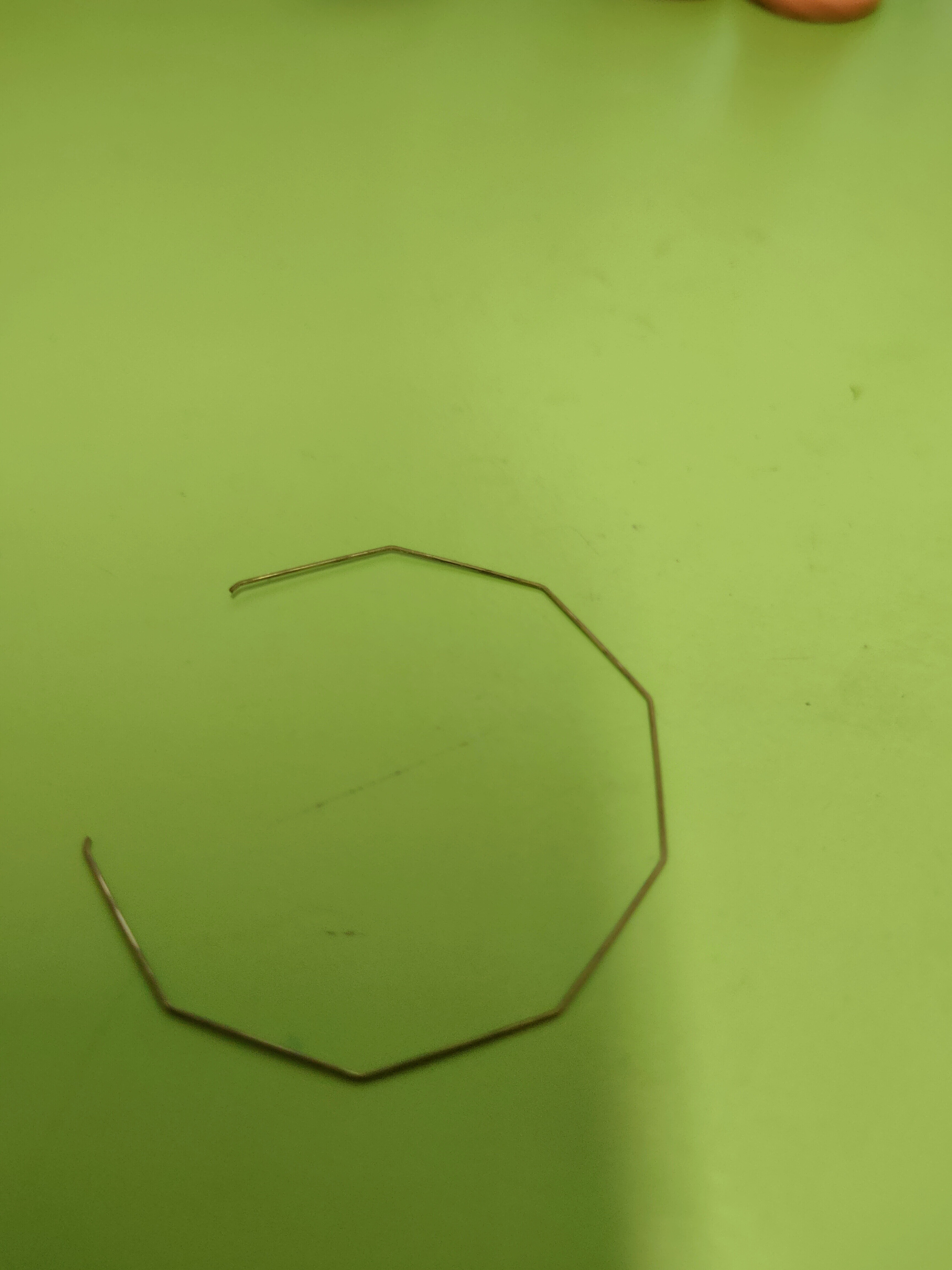

Je zult zo een rand moeten zoeken denk ik of zelf buigen van een stukje RVS draad

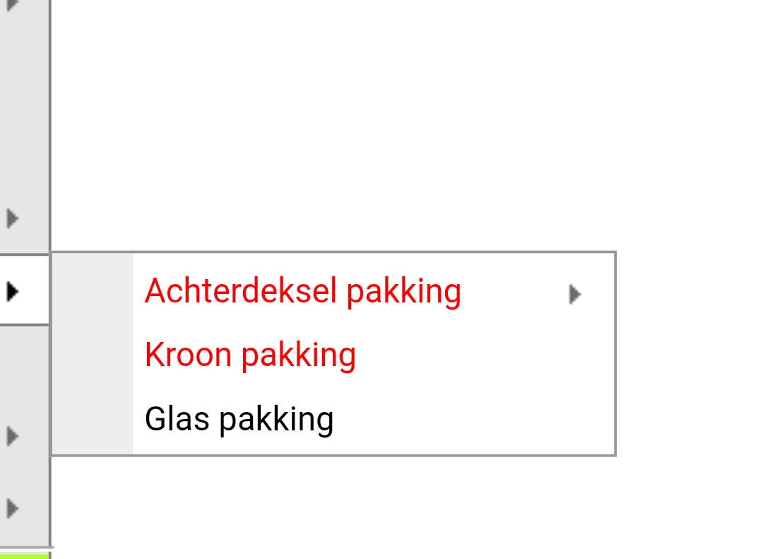

Ik heb even bij Seiko gekeken dit is wat er aan pakkingen in het horloge zit:
Ik zie dus geen bezel pakking staan
