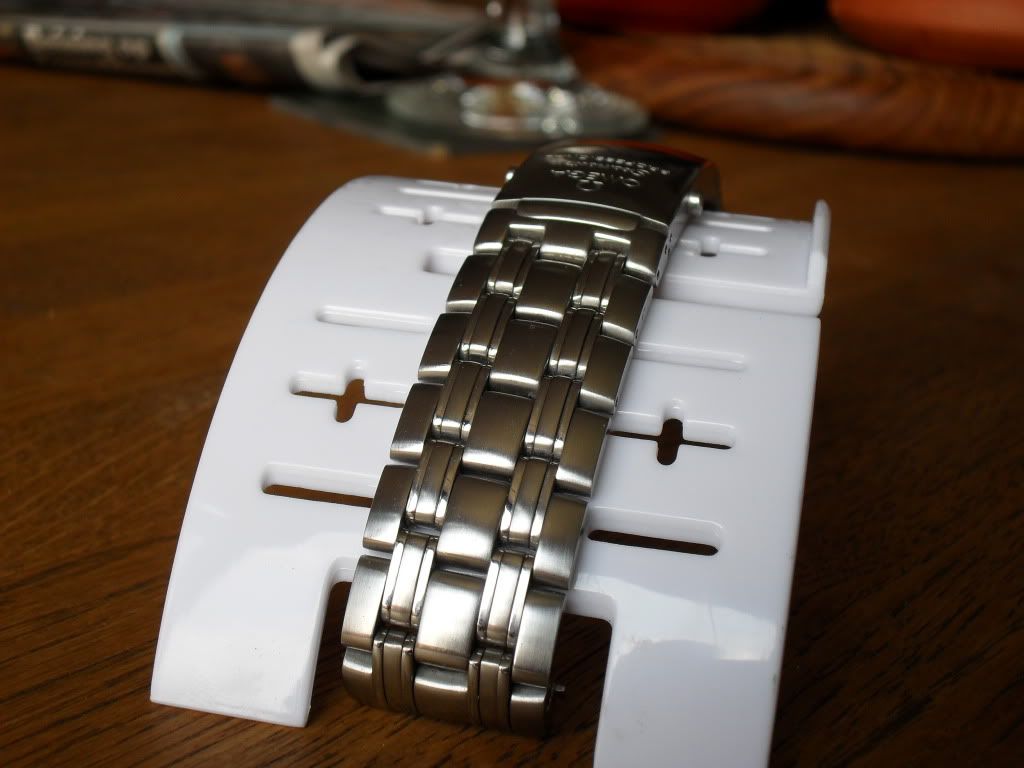

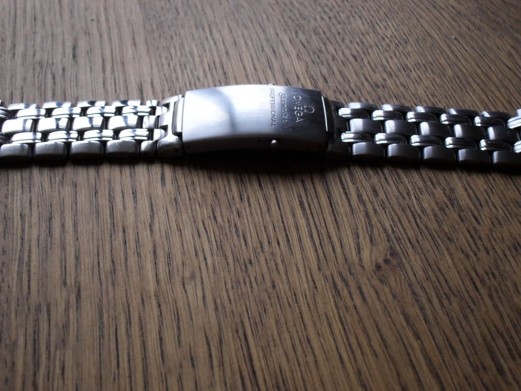

Voor en Na cape cod
Oei oei… dat ziet er niet uit nee… De sluiting en de schakels horen gematteerd te zijn, en alleen de vier smalle randjes tussen de schakels horen hoogglanzend te zijn.

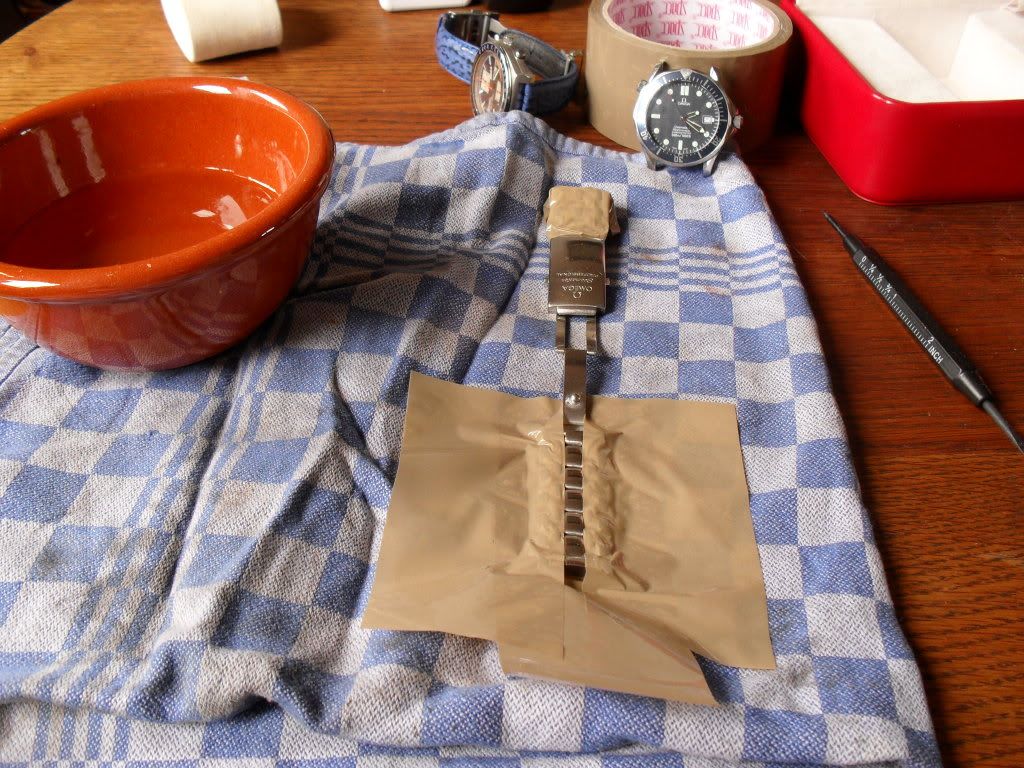

Gelukkig eenvoudig weer op te lossen door met een 3M pad en wat afplaktape een nabehandeling te doen.
Hopelijk heb je niet ook je kast op deze wijze behandeld?
Wat ook erg goed werkt, een zelfde werking (en misschien wel wat beter zelfs)
Turlte scratch remover voor het normale werk.
Commandant M4 en daarna Turtle scratch remover voor het zware werk.
Groeten,
Marijn
Ben ik mee bezig…foto’s volgen…bedankt voor de tip…
groet, Justin
p.s. het was de eerste stap…heb dat niet duidelijk gemaakt…waarschijnlijk…
ik houd van bling maar nu het matstaal ook glimmend is geworden vind ik hem iets minder sorry >X
Mee eens! Bijna alle Omaga’s hebben zowel glimmende als matte delen. En aan de matte delen moet je vooral zelf niet gaan poetsen met een Cape Cod doekje.
Probeer (bij bouwmarkt) om de grijze 3M doekjes te vinden. De groene huishoudmodellen zijn net iets te grof (en zoals al aangehaald), in 1 richting bewegen.
hans
Hoi,
Oef, wát zondé!
Wellicht trap ik nu een open deur in. Maar deze band hoort een mat/hoogglans schakering te hebben. Deze blinkt in zijn geheel als een spiegel, en dat is zeker niet de bedoeling. In mijn ogen is het juist mislukt, de unieke uitstraling van deze band is helemaal weggepoetst, letterlijk.
Je ziet bij gebruikte Seamasters ook heel vaak dat men de hele band mat heeft gepolijst, ook niet mooi.
Dit polijstgebeuren is om het geheel glanzend te polijsten, en dus niet geschikt voor deze band.
De Monterey die ik heb heeft ook een glans/dof schakering. Steevast zie ik ze gebruikt op Ebay staan met een volledig matte band. Echt zonde.
Je zal voor het juiste resultaat nog eens opnieuw aan de gang moeten. Maar nu afplakken wat mat dient te worden!
Succes,
Groet,
Nico.
Bernard Schreef:
Sorry hoor, maar:
VERSCHRIKKELIJK!
De hele charme van de band van de smp - de
afwisselende gepolijste tussenschakels en matte,
geschuurde, gewone schakels is weg.
Het resultaat vind ik om te janken.
Cape Cod is alleen voor gepolijste delen, zeer
zeker niet voor de matte oppervlakken.
Als je wilt weten hoe een SMP-band bijgewerkt moet
worden, kijk dan hier:
http://www.tz-uk.com/forum/viewtopic.php?f=1&t=673
15&start=0&st=0&sk=t&sd=a
Die helemaal gepolijste band doet zeer aan mijn
ogen, het is in elk geval niet mijn smaak…
Bernard heeft hier wel een stevig punt.
Je hebt wel erg je best gedaan maar de originele look van de band is weg.
Erg zonde.
Jammer dat jullie de bovenstaande berichten niet lezen…het was de eerste behandeling…!!!..eerst polijsten dan de matte delen behandelen…en daar ben ik de hele dag al mee…bezig…
Nogmaals foto’s volgen…het mat maken is alleen meer werk dan het polijsten…
No hard feelings!!
Justin

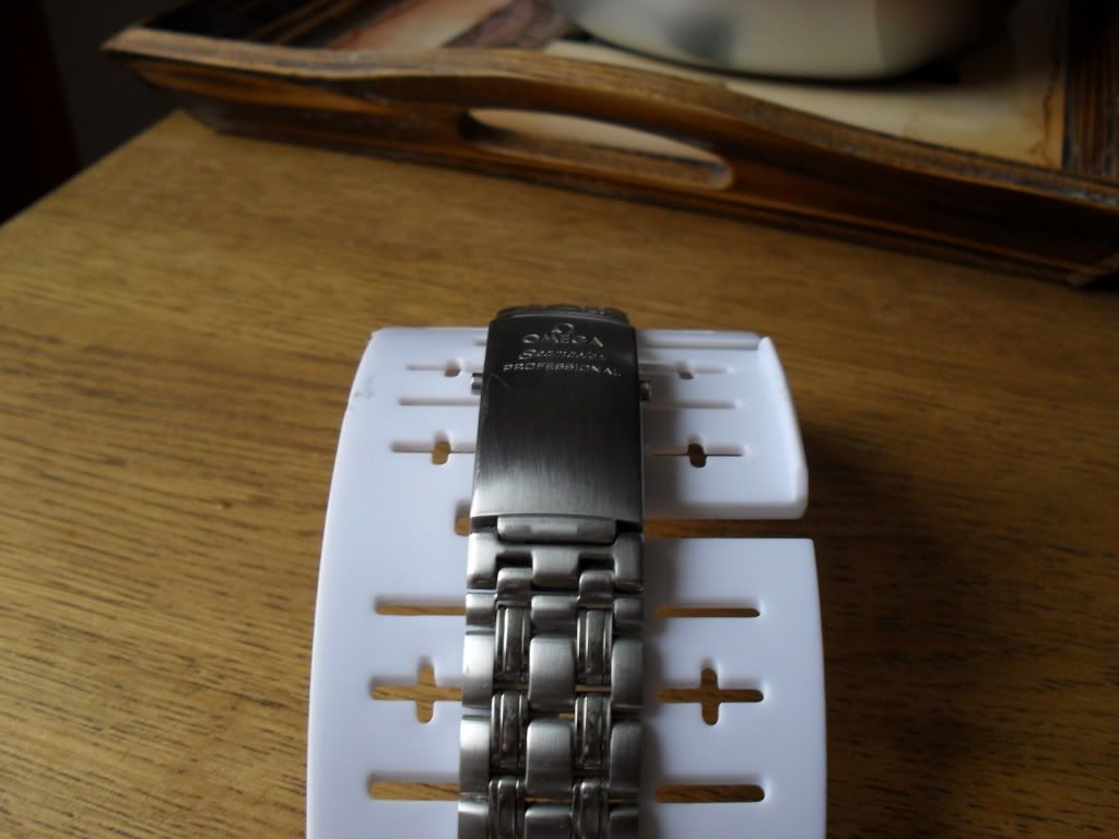

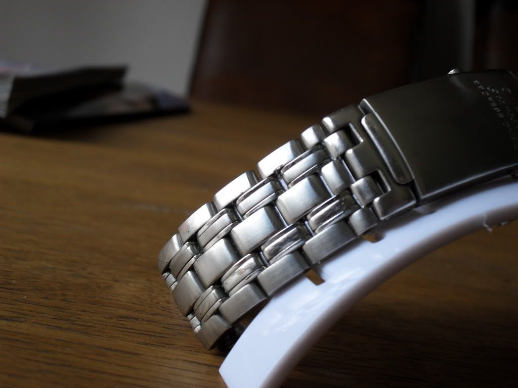

Foto’s deel 2 (!!!) het brush gedeelte…nog niet helemaal klaar!!..
de kleine schakels zijn nu nog aan de beurt…maar dat moet tot morgen wachten…
groet, Justin
nou jus. laat ze maar lullen hoor;) ziet er niet verkeerd uit, ik zeg toppie(tu)
+1
Dat lijkt helemaal goed te komen!
tsjah als er zo’n 25 berichten voor mij zijn, ga ik ze inderdaad niet allemaal lezen. uit de openingspost blijkt niet dat je het weer mat ging maken. zodoende dat ik dacht dat je alleen alles glimmend ging maken.
maar dit is al veel beter.
Kijk, zo herkennen we die mooie band weer :slight_smile:
Maareh, ik was ook geschokken hoor, toen ik die bling bling zag. Hele karakter van 't bandje was weg.
Op naar de kleine schakels!
Ziet er netjes uit hoor!
Edit, dit gaat helemaal goed komen!
Pfew,
Waar ik eerst schrok van deze actie (m.n.: het polijsten!), daar ben ik nu ervan overtuigd dat dit helemaal in orde gaat komen :smiley:
inderdaad, ik schrok al maar dit gaat beter ja :slight_smile:

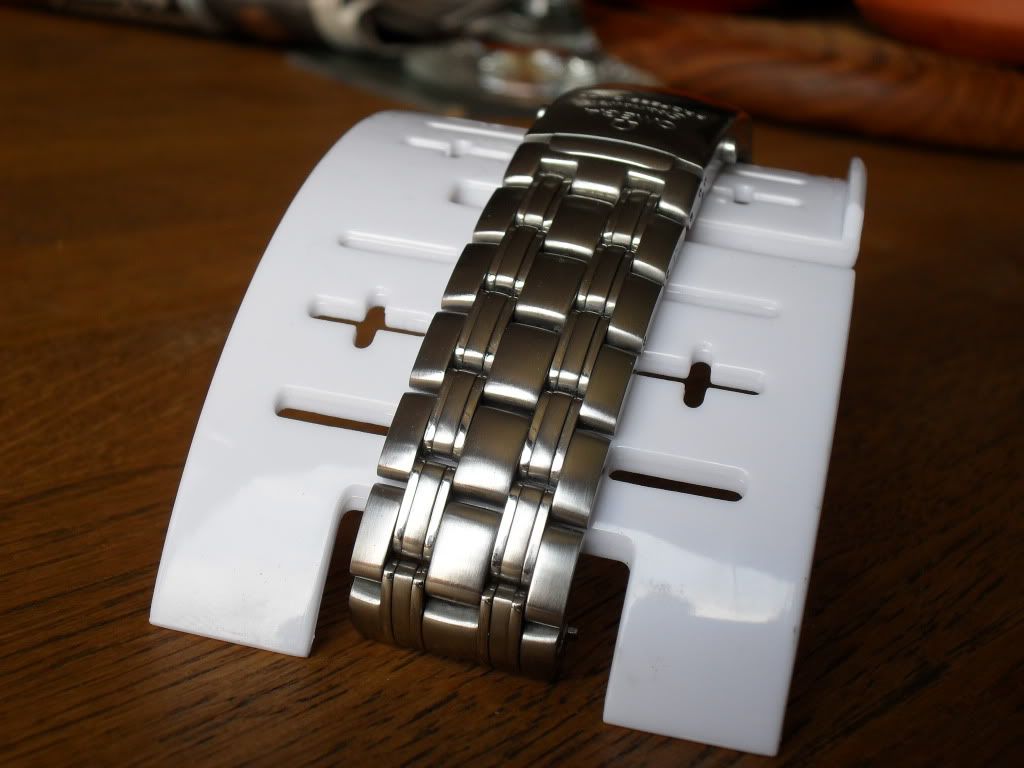

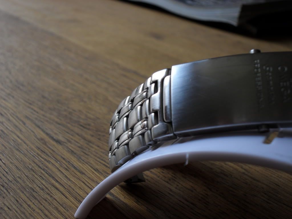

Beste Forum leden,
mij ervan bewust zijnde dat ik in de toekomst bijgaande tekst zorgvuldiger zal moeten formuleren hier het eind resultaat…ik heb bewust een rij kleine schakels nog niet gebrushed om het moeilijk te fotograferen bandje te kunnen laten zien…ik hoop binnekort over beter materiaal op foto gebied te kunnen beschikken…
Bedankt voor al jullie reacties…en mochten jullie nog bandjes in orde gemaakt willen hebben…
Groet aan iedereen, Justin
p.s. de rij schakels is nu wel gedaan…
en dan nu de foto’s…
dit ziet er weer helemaal top uit(tu) maar ik heb dan ook geen moment getwijfeld dat het niet goed zou komen;)
grt je maat.
Knap stukje vakwerk voor een hotelier :smiley:
mvg, Frans
