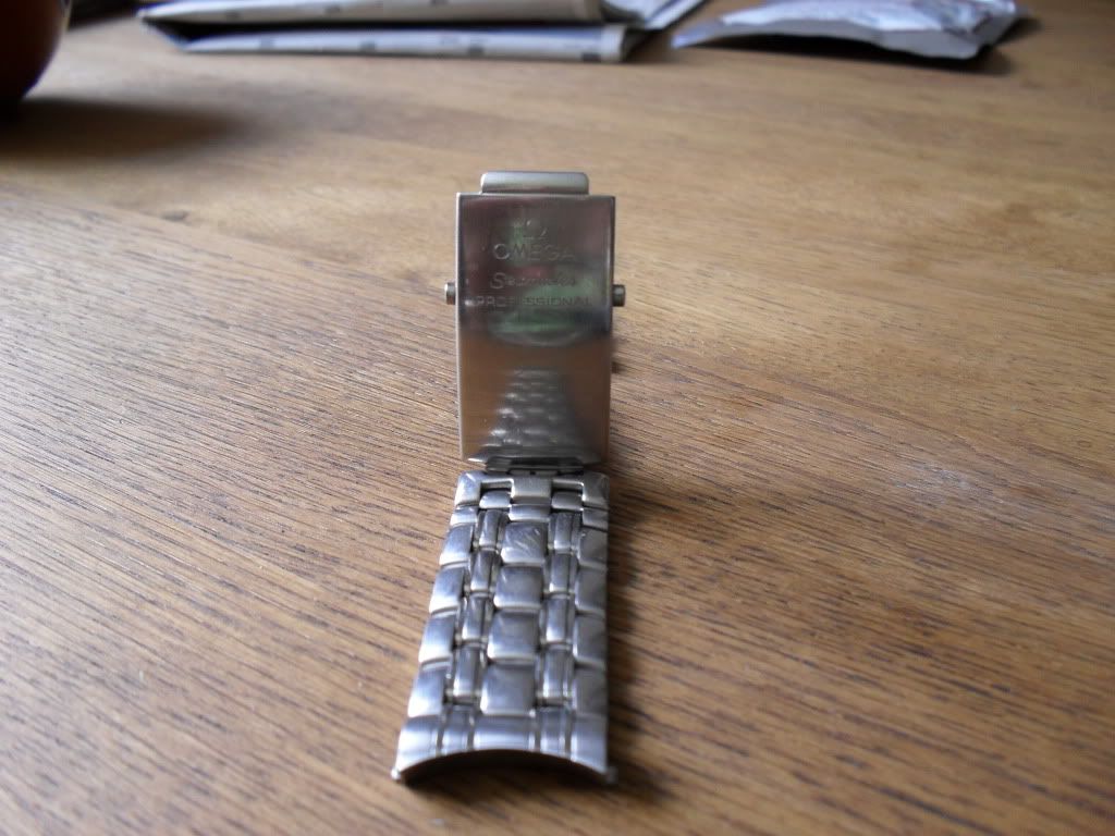

Beste Forum leden,

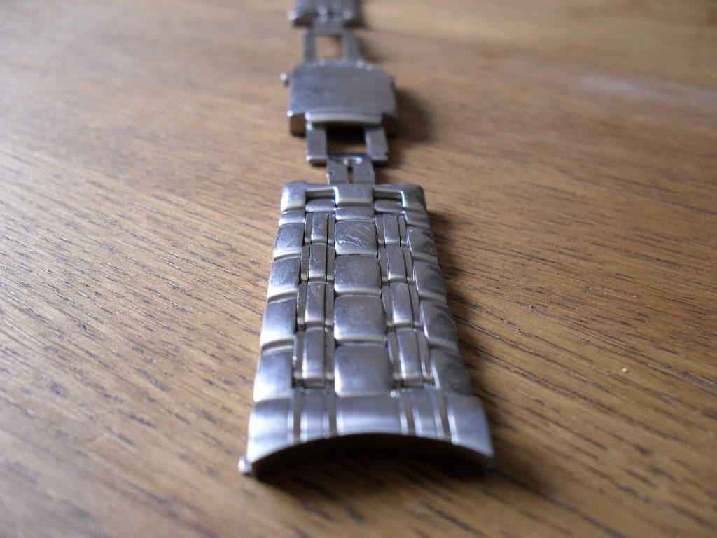

door jullie positieve ervaringen met cape cod doekjes heb ik besloten er ook te kopen…en ik heb er absoluut geen spijt van…samen met de ultra soon van de aldi kreeg ik een pracht resultaat op mijn omega band…
Foto’s zeggen meer dan woorden…en dit was na een(!) behandeling…

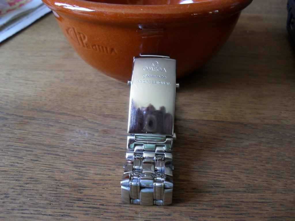

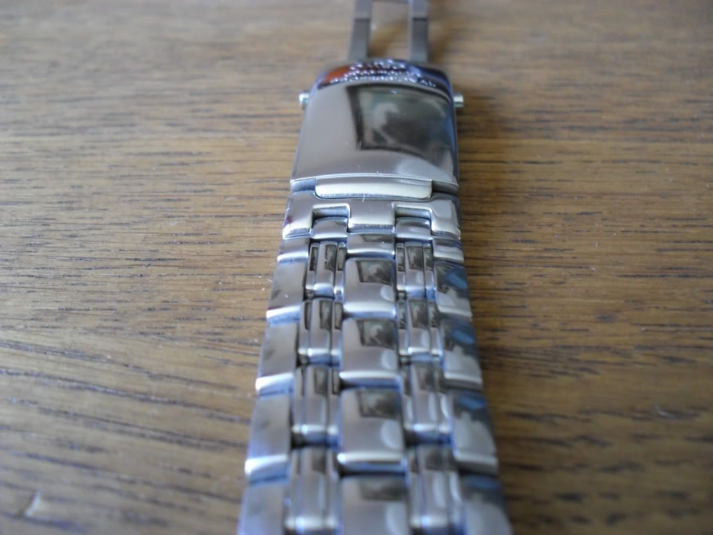

En nu de Na foto’s…
Dus voor wie ze nog niet kent…cape cod is een aanrader…ook voor andere sieraden…ik experimenteer vandaag lekker verder…
fijne zondag allemaal!
Justin
Ziet er goed uit.
Ik heb er ook altijd een paar in huis, en die ultrasoon reiniger heb ik nu ook.
Prima spul allemaal…
helemaal super jus, die banden zijn echt weer als nieuw geworden. is echt een aanrader voor iedereen die banden heeft met veel krassen(tu) toppie;)
Ziet er top uit, heb het laatst ook met me breitling band gedaan. Helemaal goed kleine haarkrasjes weg en glans weer mooi.

kunnen/mogen met deze doekjes ook banden gepolijst worden die verschillende schakels hebben bv chroom en geborsteld staal.
Sorry hoor, maar:
VERSCHRIKKELIJK!
De hele charme van de band van de smp - de afwisselende gepolijste tussenschakels en matte, geschuurde, gewone schakels is weg.
Het resultaat vind ik om te janken.
Cape Cod is alleen voor gepolijste delen, zeer zeker niet voor de matte oppervlakken.
Als je wilt weten hoe een SMP-band bijgewerkt moet worden, kijk dan hier:
http://www.tz-uk.com/forum/viewtopic.php?f=1&t=67315&start=0&st=0&sk=t&sd=a
Die helemaal gepolijste band doet zeer aan mijn ogen, het is in elk geval niet mijn smaak…
Ja dat kan, dan moet je alleen het gedeelte van geborsteld staal welke ja mat wilt houden afplakken met tape.

Niet als je de originele “look” wilt behouden.
Zie mijn post hieronder, in reactie op de startpost.
Ik vind dit werkelijk dood- en doodzonde.
Hallo Bernard,
je hebt helemaal gelijk…maar als je op de voor foto’s kijkt zie dat er geen verschil te zien is dus de schakels…althans niet door mij…ook schreef ik dat het de eerste behandeling is…dankzij de link ga ik dan ook verder om de band weer origineel te krijgen…zelf had ik al heel fijn staal wol in gedachten…
Ik hoop dat ik de uiteindelijke klaar foto’s binnenkort kan plaatsen…maar voorlopig zijn de krasjes eruit…
Dank voor de tip!!
Groet, Justin

Hoi Justin,
Kijk even op de link die ik gaf!
Ik raad je 3m pads of schuursponsjes aan, wel zorgvuldig in 1 richting schuren!!
Hallo Bernard,
ik besef me dat het opknappen van de band meer tijd gaat kosten…maar tijd heb ik genoeg…dus morgen ga ik 3m sponjes halen en met jouw link lekker aan de slag!
Nu lijkt de omega door de band idd erg blingbling…
Groet, Justin

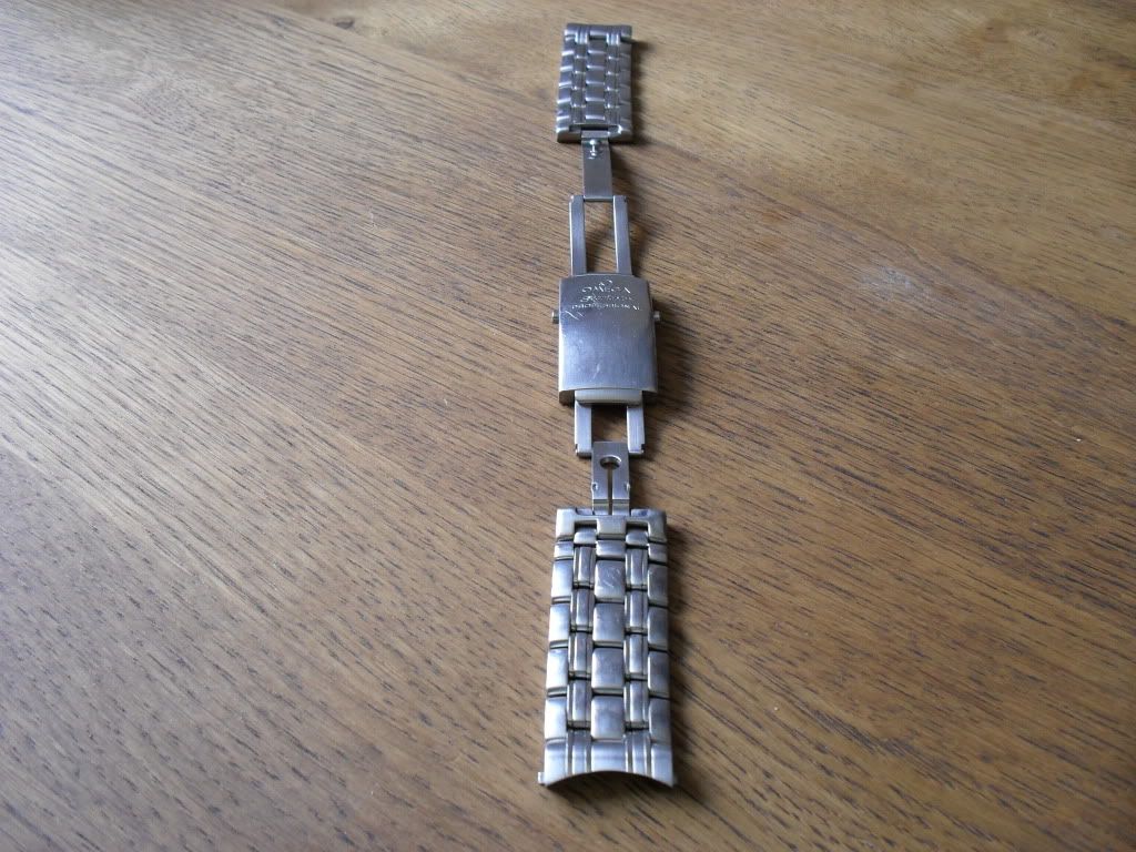

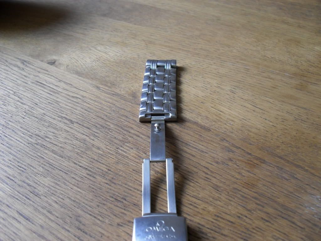

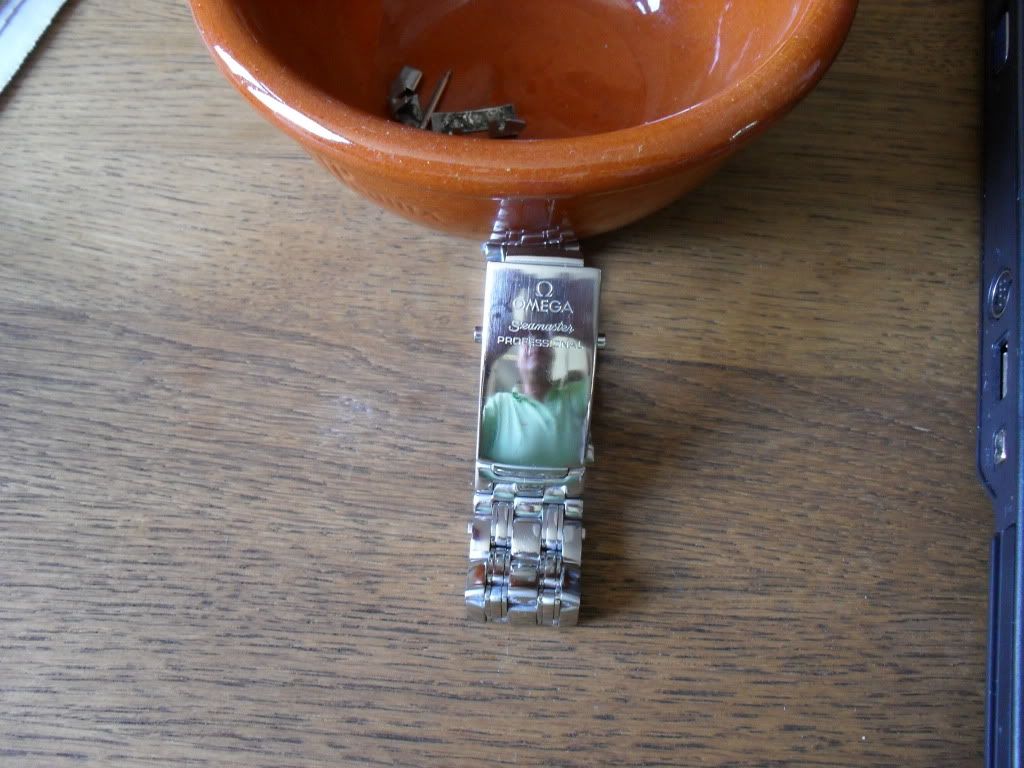

Ben nu bezig met het schuren…de f1 is niet zo spannend…dus het schiet lekker op…hopelijk vandaag de klaar foto’s…
groet, Justin

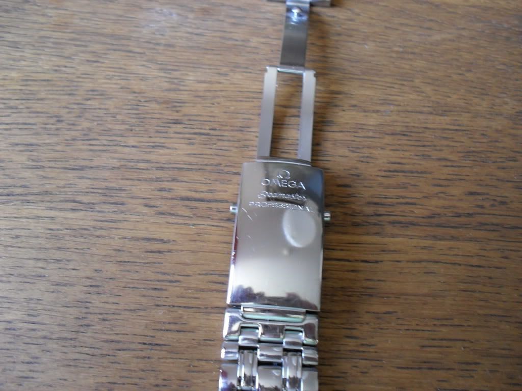

Hij begint weer op iets te lijken…is een seamaster die ik 2-de hands gekocht heb…en zag er niet uit…weet jij of de kleine schakels ook in het midden gebrusht zijn??
Groet, Justin :)-D
Ik zou echt niet weten hoe de band er origineel uitziet.
Misschien ff Googelen op de plaatjes afdeling?
Succes!
mvg, Frans
