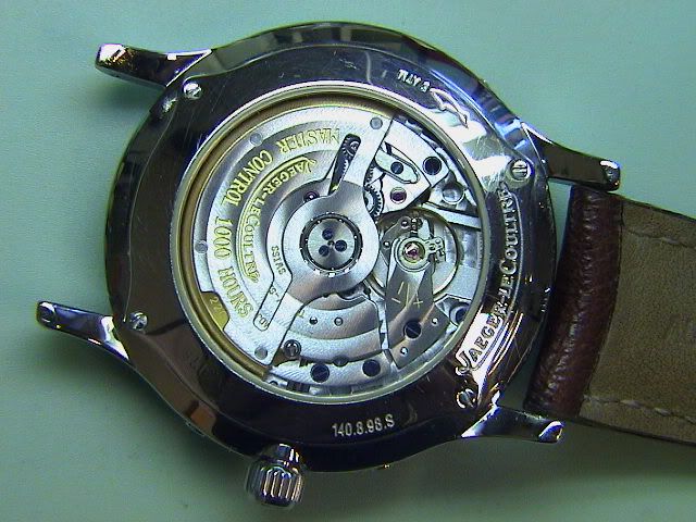

Kwam dit mooi horloge binnen en dit niet laten zien zou zonde zijn.
Een Jaeger-leCoultre, stalen kast met glasbodem.
Caliber 891/2-448
Functie’s: Uren, minuten, kleine seconde, dag, datum en maand, maanfase.
Frequentie 28800 schommelingen/u (4 Hertz)
36 rubis
Hoek van de ankerpaletten 48°
Horloge is van 2001 en heeft natuurlijk draagsporen.

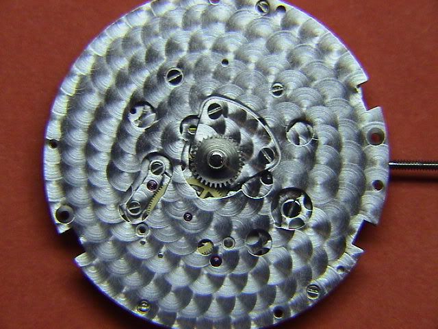

Wijzerverzettingswielen kant wijzerplaat.
Montage veerton met wielen eerste deel automaat
De tirette en baskuul die het in en uit trekken van de opwindstift positioneert.

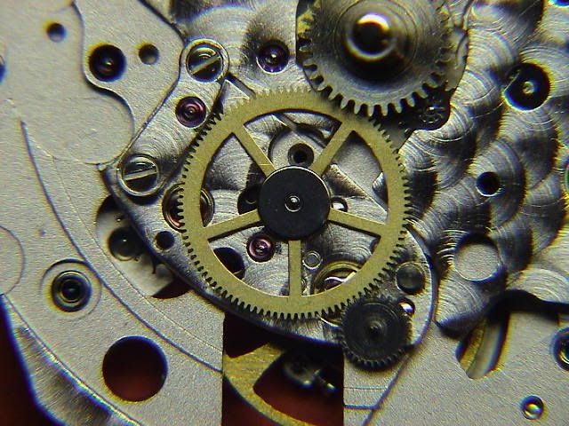

Wielentrein gangwerk
Dit onderdeeltje is het anker…2mm en een compex onderdeel wat betreft hoeken en graden.
