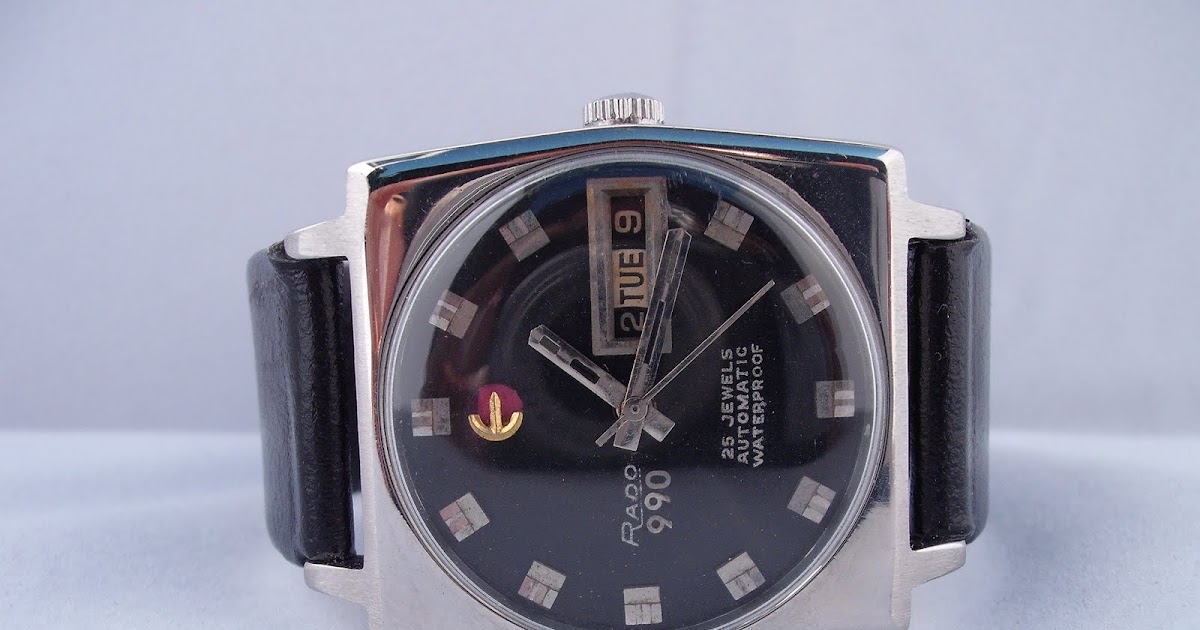

Vind ik wel interessant hier te laten zien omdat dit caliber de eerste ebauche quartscalibers zijn, nl. ESA 9181 met dag en datumaanduiding.
Is van de jaren ’ 70 en met hardstalen kast, dus onkrasbaar.
Rado is nog altijd gekend om zijn diamant stalen- en ceramische kasten.
Eerst de voor foto’s. Is wel makkelijk zulke kasten, geen krasjes dus ook geen vijl en schuurwerk.
