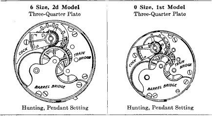

In de cooksey staat bij de 0 size dezelfde afbeelding als dit uurwerk, maar er staat wel 6 size bij.
Als je verder bij de andere calibers gaat kijken komt de 6 size overeen met de werkelijke grootte van dit uurwerk.
Het is een moeilijke calibratie met hun amerikaanse systeem.

De size 6 is uiterlijk bijna identiek, maar zou zo’n 35-36mm diameter moeten zijn (daar moet ik er ook nog wel ergens eentje van hebben); size 0 is nominaal zo’n 30mm en dat is dacht ik wel de meest gebruikte maat om polshorloges van te bouwen.

FF spitten op die Elgin website leverde dit plaatje op:
