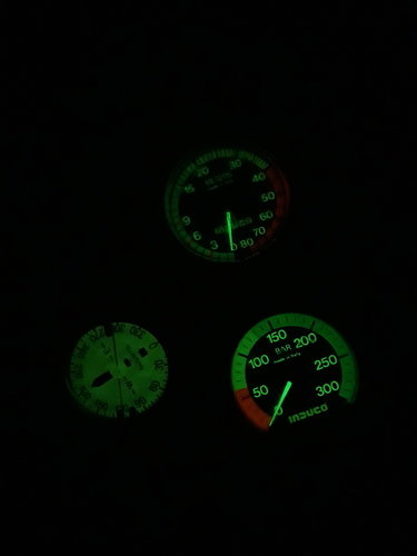

Ik mag toch hopen dat ze niet alleen afhankelijk zijn van de lumen van hun horloge tijdens het duiken…ik zou graag de lumen van mn Manometer willen behouden :rofl: die lijkt me iets kritischer.
Inderdaad. En een goede heeft een lumen wijzerplaat met zwarte markeringen op.
Ik kan om gezondheidsredenen niet meer duiken maar ben altijd van de oude stempel geweest. Gebruikte wel duikcomputer maar vertrouwde toch liever op mijn horloge en duiktabellen als backup. En al zeker niet op een electronische manometer.
Tijdens nachtduiken schijn je regelmatig met de lamp op horloge en manometer waardoor die weer “opgeladen” worden…:kissing_closed_eyes:
Ik duik alleen in tropische wateren met een temperatuur van zo’n 25-30 graden en een zicht van zeker 30 meter. Lume is dan niet zo belangrijk meer.

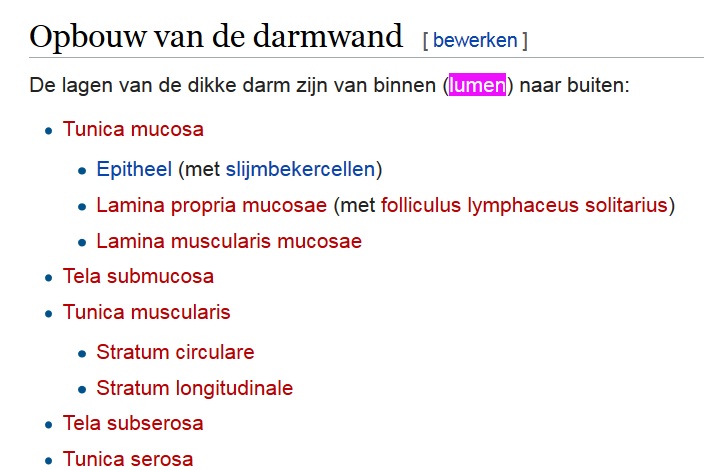

Maar één ding. Gebruik alsjeblieft niet het woord “lumen” voor "lume’. Lume is Engels, en de vertaling is “lichtgevende verf” of “lichtgevend materiaal”. Kijk maar op wiki\Rolex of wiki\Panerai.
Lumen is overigens wel een Nederlands woord, maar dat is ofwel:
  1. een eenheid voor lichtsterkte. Zoals Volt dat is voor spanning.
  2. iets met je dikke darm:
Maar omdat “lichtgevend materiaal” zo veel letters zijn gebruiken velen het Engelse “lume”. Ik kan je titel wel aanpassen maar ik vind het netter als je dat zelf even doet. :slightly_smiling_face: :heart:
