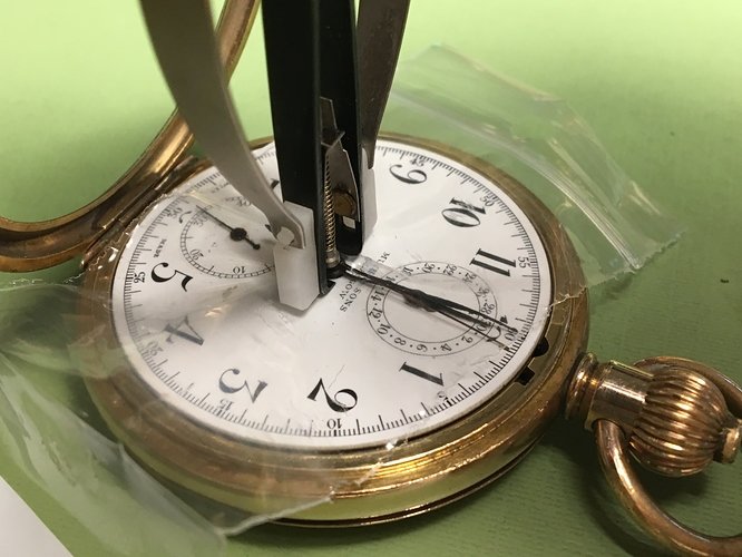

Daarna heb ik de wijzers verwijderd. Afhankelijk van het type wijzer doe ik dit met een wijzerafnemer of twee hefboompjes. In dit geval heb ik alle wijzers een voor een afgenomen, de foto met de wijzerafnemer is ter illustratie.

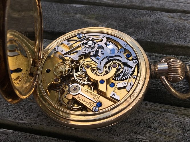

Helaas ben ik vergeten foto’s te nemen tijdens het in elkaar schroeven van het uurwerk, dus gaan we van een berg onderdelen naar een compleet horloge.
Het resultaat mag er zeker zijn, het is weer een prachtig horloge geworden. De hele restauratie heeft ongeveer 6-8 uur geduurd, en met zo’n kwaliteit uurwerkje vliegt de tijd voorbij! Het horloge loopt met een stevige tik en prima op tijd. Door het kolomwielmechanisme heeft de chronograaf een mooie stevige ‘klik’ wanneer de chronograaf wordt beidend. Wanneer je het horloge in je handen hebt en bediend, voel je gewoon dat het pure kwaliteit is!
