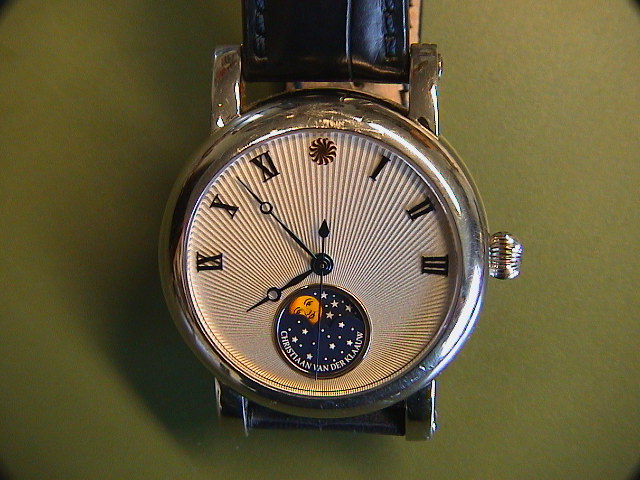

"Voor & na" van een "Hollandse mooie"
Is de eerste maal dat ik een CVDK op de bank krijg.
Caliber CK 2868 met Ceres 1974 module.
Horloge is van een zeer goede vriend en was gekomen omdat de drukker voor de correctie van de maan niet werkte.

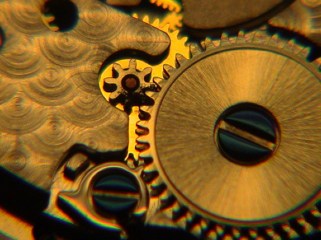

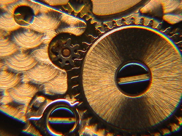

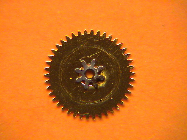

Bij het openen van de kast viel mij direct iets op wat ik in het totaal niet zou verwachten, nl. roest.
Voor zo een mooi horloge kon ik dit niet zomaar laten, volledige demontage en doen wat er moet aan gedaan worden.

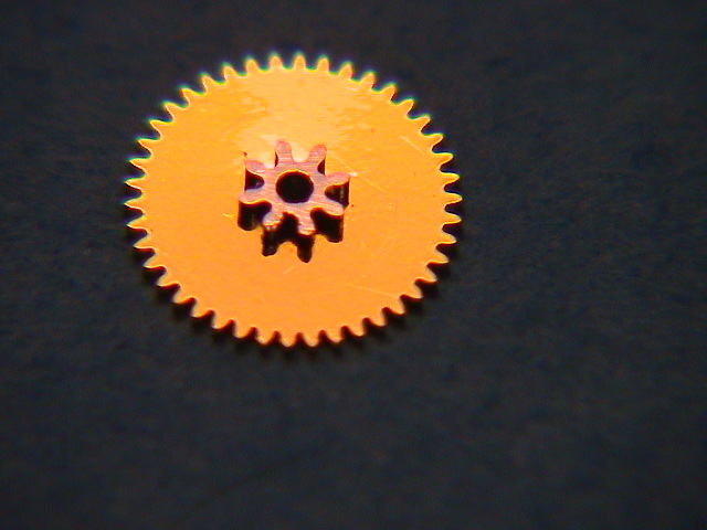

Het wiel met de roestschade.
Na het polijsten.

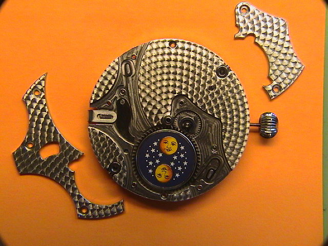

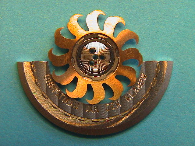

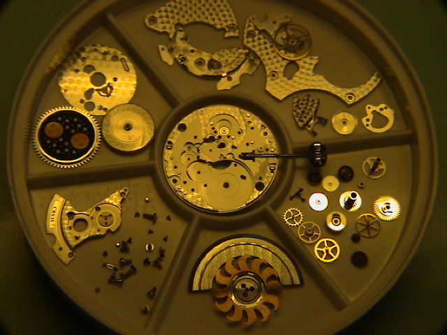

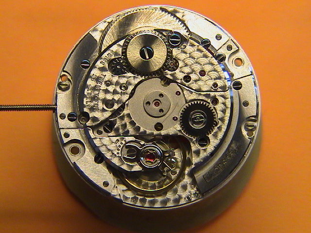

Het uurwerk zonder de mooie uitgewerkte rotor.

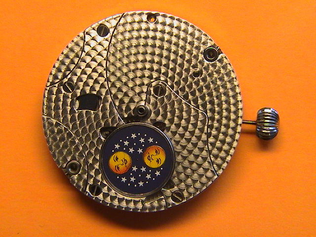

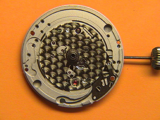

Het uurwerk langs wijzerplaatzijde,

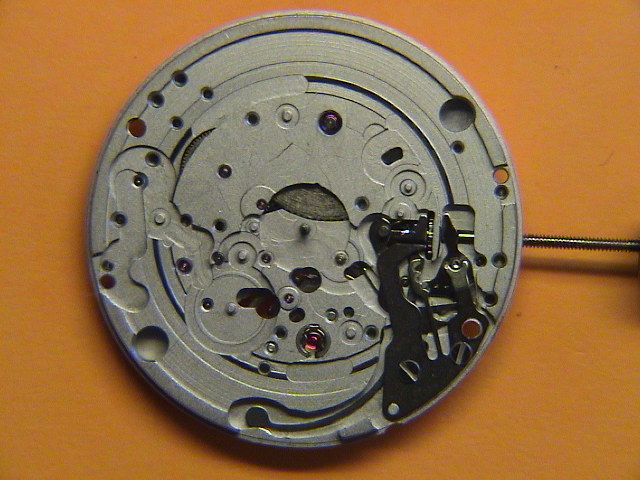

De opbouwmodule van de maanfase

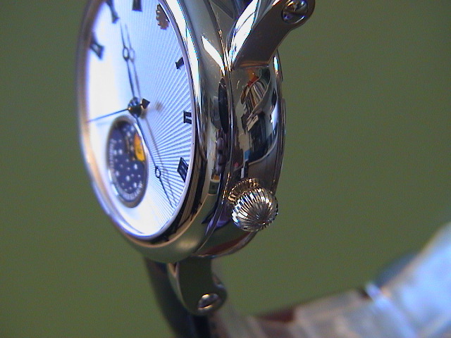

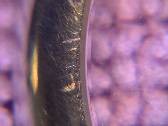

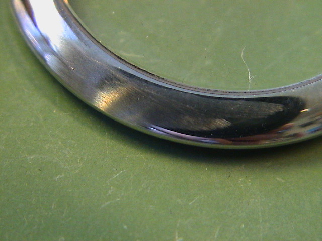

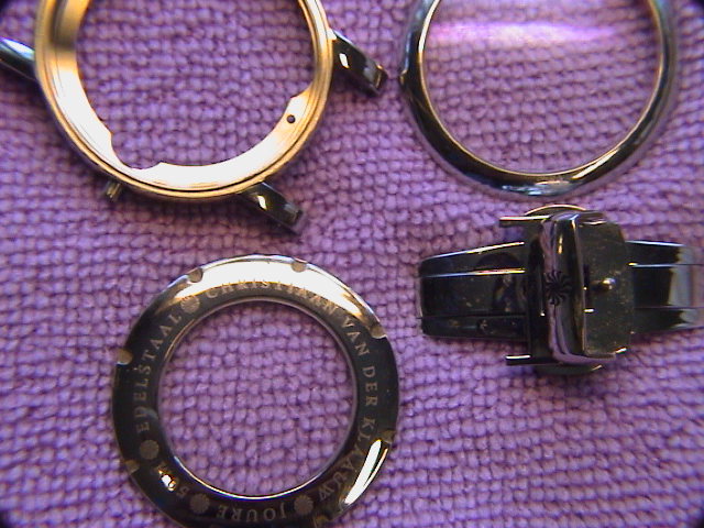

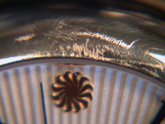

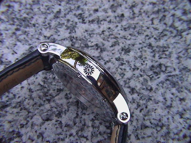

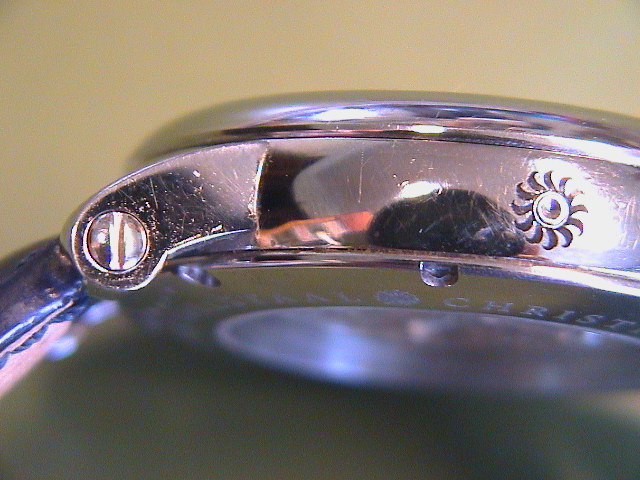

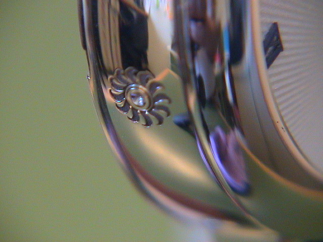

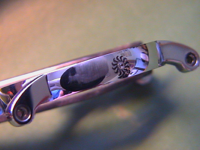

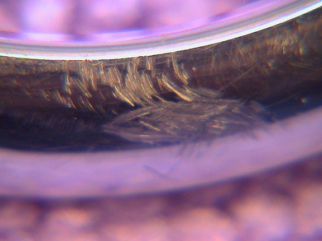

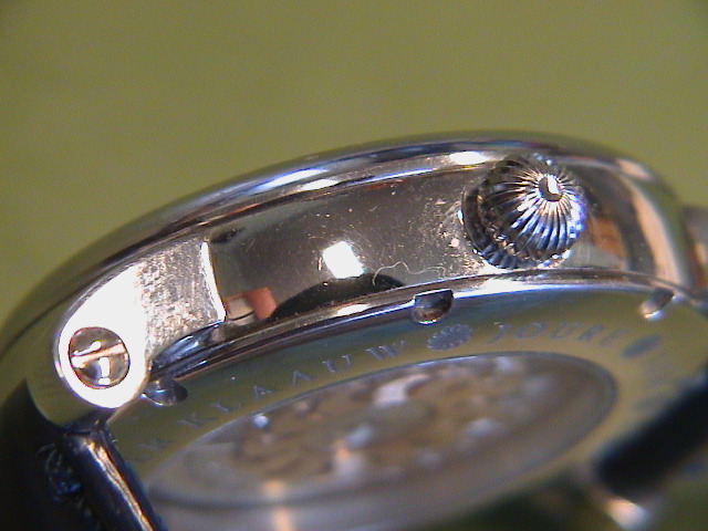

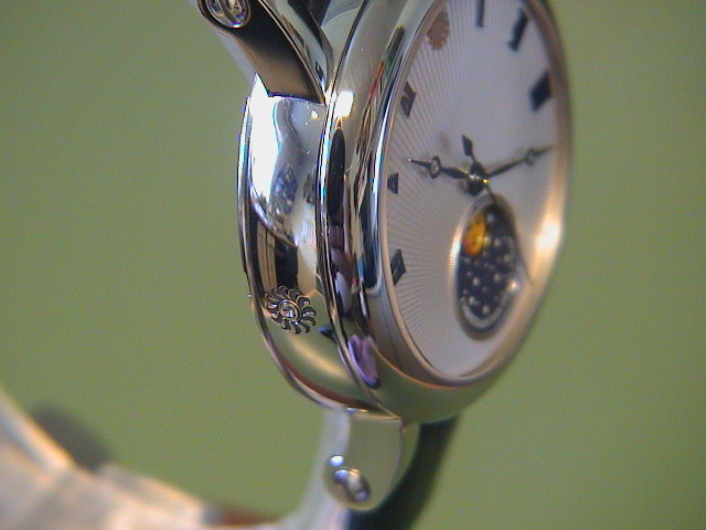

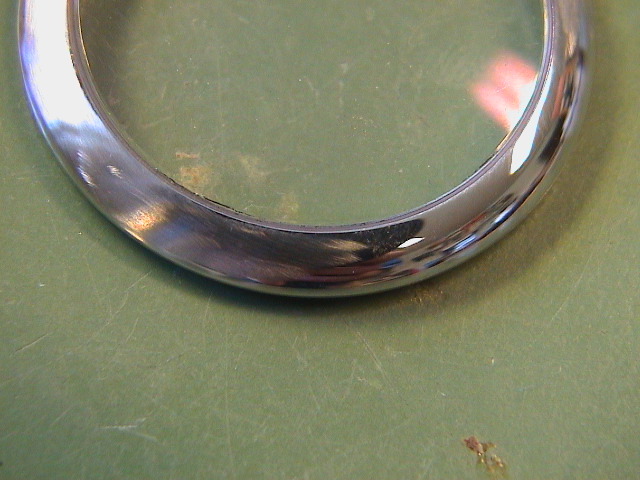

De kast gelijk maar onder handen nemen, heeft toch wat draagsporen.
Na alles eerst gepolijst te hebben zien we wat er nog moet uit geschuurd worden.
Dus de diepere groeven weg schuren en terug polijsten en ultrasonisch reinigen.

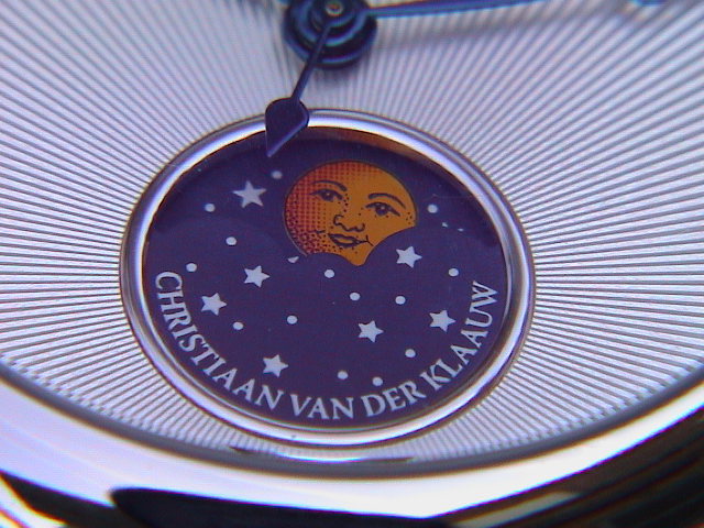

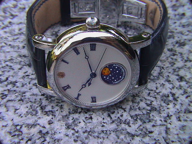

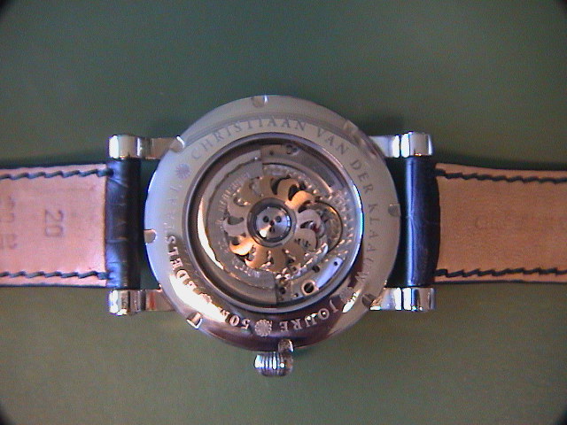

Kast in orde, uurwerk gans in orde gemaakt, maancorrectie hersteld.

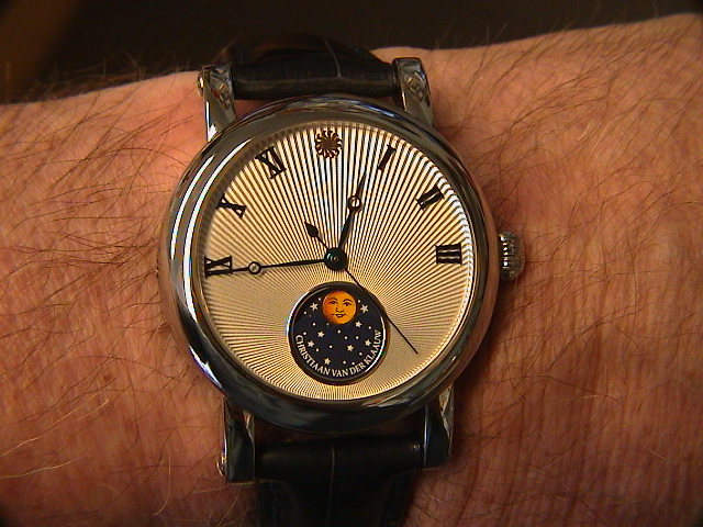

Eindelijk de montage, prettig om zoiets mooi te mogen monteren.
Ik voel mij als een kind in een speelgoedwinkel.
Natuurlijk een selfie. :smile:

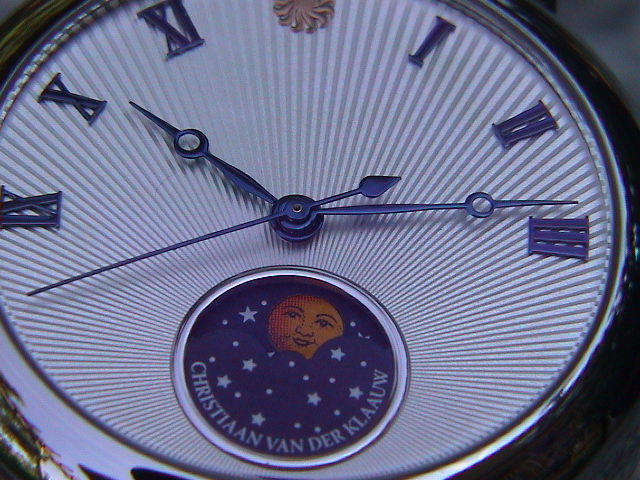

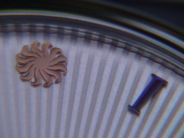

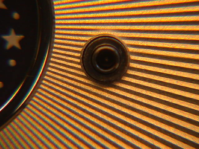

Wat ik ook gemerkt had, was de wijzerplaat die uit center was, dus de as waarop de wijzers komen te zitten staat niet in het midden in het gat in de wijzerplaat. Natuurlijk ook terug centeren, anders heb je een wrijving van de as tegen de rand.
Hier zie je hoe weinig speling er is in het gat van de wijzerplaat.

Bijzonder mooi uurwerk. Heel mooi is dat de wijzerplaatzijde van de module zelfs netjes met perlage is afgewerkt. Nooit zichtbaar, maar het zit er maar toch.
