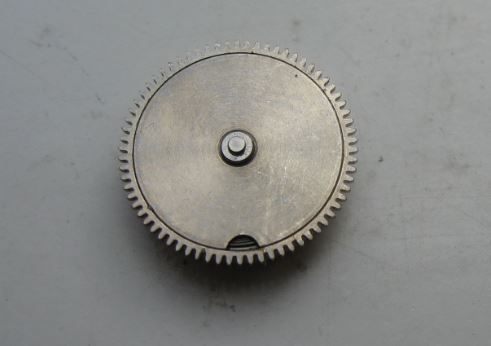

Ik weet dat somige nieuwe veeren op de opervlakte met speciale producten zijn “geverft” en zo heben ze geen gewone olie nodig. Dus theoretisch niet openen. Ook als de veerton zo dun is dat de kap als een blad papier is, (bij JLC denk ik) en mag ook niet geopend.
Hallo Brunod,
Oké, dat is best interessant.
Je schrijft: “Dus theoretisch niet openen.”. Maar praktisch gaan ze ook niet open.
Je kunt in elk geval geen ‘naad’ vinden.
Bedankt in elk geval.
Met vriendelijke groet,
Inca
@Inca
Hallo,
De woord “Naad” ken ik niet, ik vermoed dat het gaatje is.
Ik gebruik die gaat nooit om te openen, Het is te moeilijk en het blijft kratsen op de deksel van de ton. Ik neem de ton met deksel boven op een sterke opervlakte (hout, plastiek) en druk met nagels op de tanden aan onderte kant. Dat drukt de as en deksel naar boven. Tegelijk met een vinger de deksel houden om zeker te zijn dat de veer niet eruit springt. Als het met nagels onmogelijk is, met brucelles breed geopend om met de zijkant vlak drukken.
En als “naad” iets anders is, dan sorry voor de misverstand
BD
Dag Brunod,
Geeft niet. De naad is de ‘ruimte’ tussen het deksel en de ton zelf.
Dus de ronde circel direct langs de tanden.
De uitsparing (half rond; het gat) gebruik ik ook nooit. Ik gebruik dezelfde wijze als jij het doet, alleen doe ik het niet met de nagels, maar met een pincet (brucelles), zoals jij ook al aangeeft. Ik leg de rand tussen de benen van de pincet en druk het deksel dan los op een harde ondergrond.
Inca
Ik heb al met verschillende horlogemakers gesproken over de veertonnen met self lubrificant. Kan nooit oneindig blijven smeren, dus openen indien mogelijk en kuisen en smeren.
Vroeger was het allemaal geen probleem toen de onderdelen nog te verkrijgen waren, dan bestelde je een complete veerton.
Nu moet je ze wel openen. Soms is wel het deksel vast geriveerd, maw. de rand van de veerton komt over het deksel en dan moet je al zo veel druk uit oefenen om het deksel er af te krijgen dat het verplooid.
Eenmaal er af , deksel in model brengen, rand van veerton op de draaibank terug in model brengen.
Er zijn ook deksels met een brede rand zoals die bij de Valjoux/Eta 7750 waar jet met een scherp mesje tussen kan juist boven de band met tanden, wel zien dat je deze niet beschadigt.
Dag Freddy,
Bedankt voor je uitleg.
Ik neem aan dat je dit wel eens bij de hand gehad hebt, tenminste als ik lees hoe je beschrijft hoe je deze lastige veertonnen toch kunt openen. Maar als je zo een veerton met zelfsmerende?? veer geopend had, bleek dan ook dat de ‘smeer’ zwart is, zoals normaal het geval is?
Inca
Zwart is het zeker MoS2 (bisulfure molybdène) vet gespuit op de veer.
