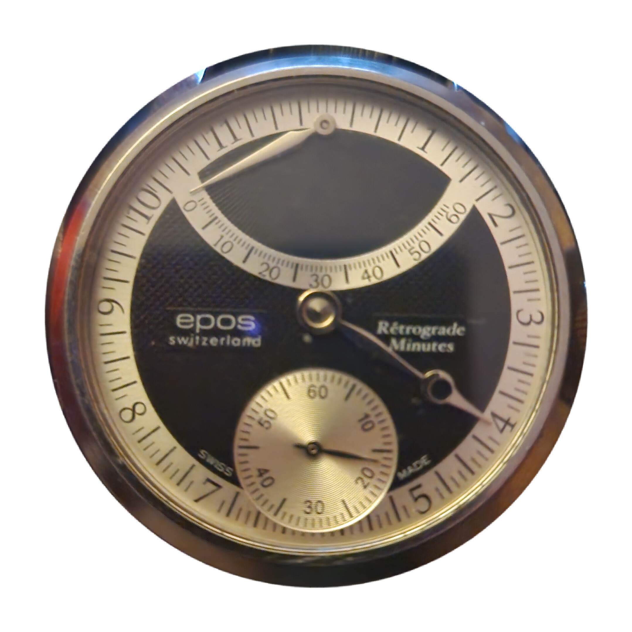

Nieuw hier, ben 52 jaar en woonachtig in de provincie Groningen. Destijds van mijn inmiddels overleden vrouw een Epos 3379 Retrograde Minutes “gekregen” voor ons trouwen.
Zoals jullie hebben kunnen lezen is deze vastgelopen en ik wil het heel graag weer lopend krijgen.

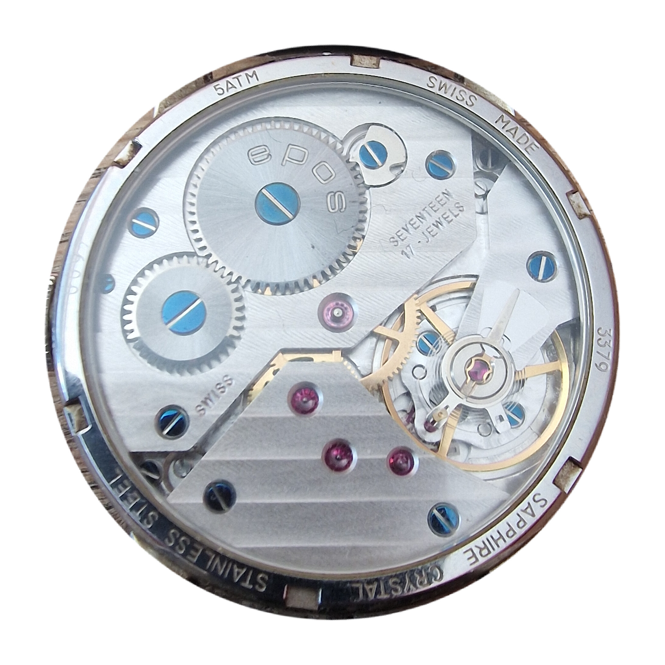

Dat grote goudkleurige wiel aan de rechterkant beweegt nog wel wat heen en weer maar maakt geen volledige ronde meer. De rest staat op de één of andere manier vast. Mijn kennis is gewoon veel te weinig om er zelf wat aan te doen dus dat laat ik liever over aan de specialist die ik nog moet vinden.
Welkom op dit forum en nog gecondoleerd met het overlijden van je vrouw.
Dat is de balans, en die hoort ook geen volledige ronde te maken. Dat klopt dus gewoon.

Ik vermoed een beetje dat er iets mis is met het mechaniek voor de minutenwijzer, die lijkt wat buiten de schaal te staan :thinking:

“Wat buiten de schaal te staan” ? Wow, scherp oog, dat was mij nog niet opgevallen en kan het ook niet echt zien. Ik heb inmiddels via mijn andere topic wel een lijst gekregen maar het lukt mij nog niet echt om deze te laten werken…🫣
Wat ik bedoel is dat de wijzer een stukje links van de 0 staat. Die wijzer hoort van 0 naar 60 te lopen en schiet dan weer terug naar 0. Maar het lijkt dus dat hij te ver doorgeschoten is ofzo.

Werkt de minutenwijzer wel goed bij het verzetten van de tijd? Als dat wel gewoon werkt zal het probleem toch ergens anders zitten.

Ik heb net eens goed gekeken en bij het instellen van de juiste tijd verspringt de minutenwijzer als bij 54-55 minuten terug naar ver over de 0.
