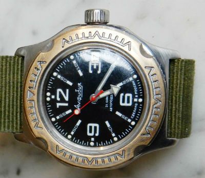

Ik heb de Amphibia bezel 2 dagen in dikke bleek gelegd. ( onverdund )
Er gebeurde niets.
Ik begon ook het vermoeden te krijgen dat het hier staal betreft.
Maar na wat licht schuurwerk kwam er messing tevoorschijn. smiley
De zwarte en rode verf heb ik met aceton verwijderd.
Waar de verf gezeten had zit nu dus nog een laagje chroom. +1
Mooi!
Ik zal het resultaat en foto’s binnenkort posten in een topic.
De kast is wel van RVS, ga ik misschien nog borstelen.
Grt.
Het resultaat:
Ik begrijp nu waarom sommigen voorkeur hebben voor messing of brons klokken
Weer een leuk resultaat en een verrassende wending in het oorspronkelijke plan.
Ik weet ook meestal van te voren niet precies wat ik ga doen, gaande het modden neem ik beslissingen. Daarom is het ook altijd een beetje spannend.
Ja, ik dacht prima zo met het chroom in de inlay.
Ik laat hem een beetje ruw zo.
Het is de originele bezel van de 100, ik had er een 1967 op zitten.
Die messing gloed is moeilijk te pakken op camera.
Hij loopt trouwens in chrono bereik met +2 per 24u.

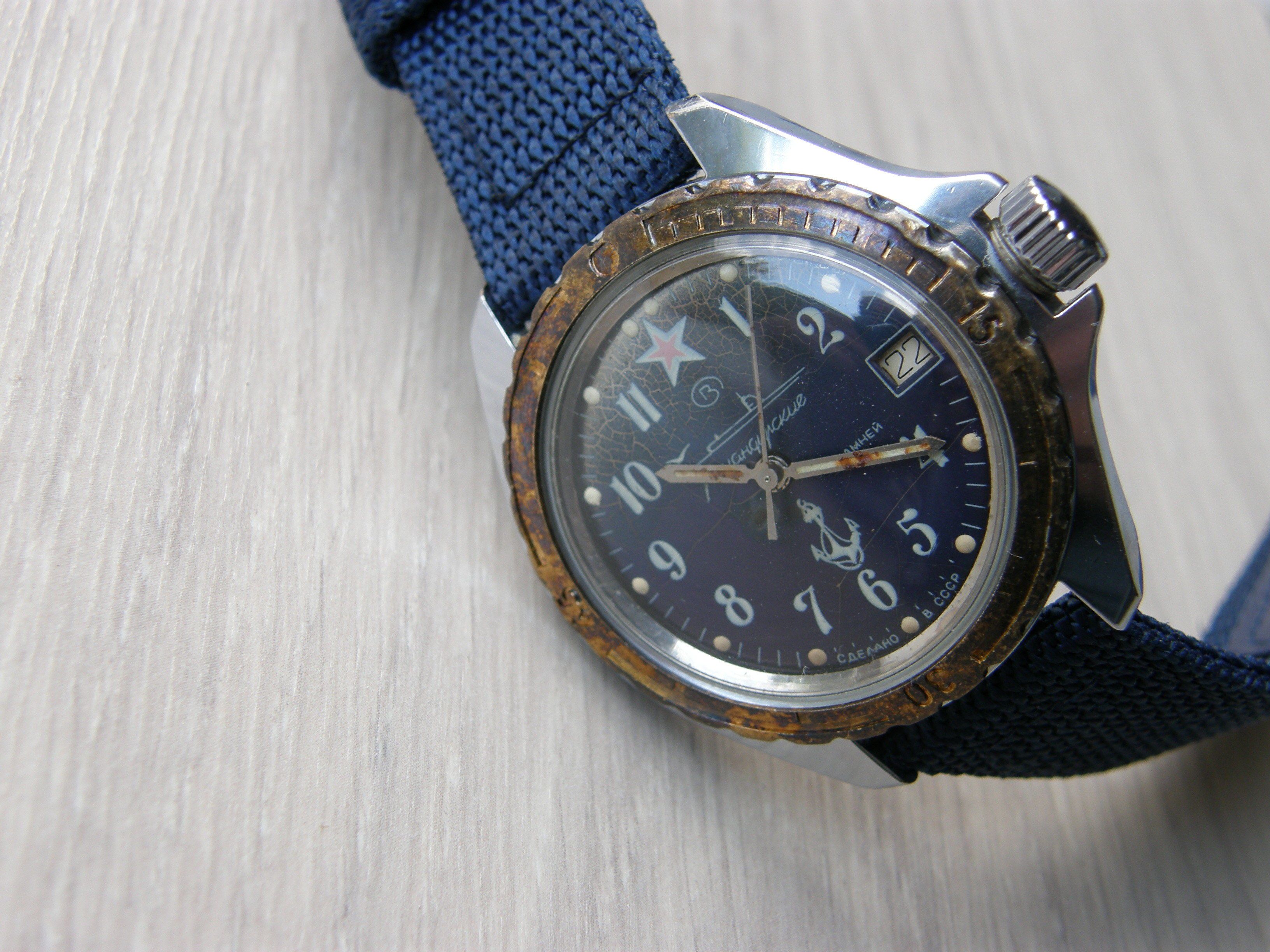

Volgens mij wel, ik ben nog nooit een RVS bezel tegengekomen. Ook de kasten van de Komandirski modellen zijn van messing. Maar de Amphibia modellen hebben een RVS kast, die kunnen geheel oplossen in sterk zuur!
Als je de bezel patineert krijg je een beter resultaat, deze is twee weken onder de grond geweest.
