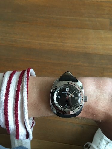

Update: horloge is vandaag binnen gekomen met de post. Ik heb er een zwarte lederen horlogeband aangezet.
Cool, veel plezier ermee. Deel je ervaringen.
Update:
Ik heb het Vostok horloge nu enkele dagen om gehad en ik moet zeggen dat de ervaringen tot nu toe positief zijn geweest. Ik kan niet bedenken welk horloge dezelfde eigenschappen heeft als deze Vostok voor een vergelijkbare prijs. 200 meter waterdicht, automatisch uurwerk met mogelijkheid tot handmatig opwinden, stainless steel case, screw down crown met bescherming tegen schokken door koppelmechanisme en gebold acrylglas (is niet zo sterk als saffierglas maar ziet erg mooi uit bij dit horloge). Dat allemaal voor minder dan €75,- inclusief verzendkosten. Voor alsnog zeer onder de indruk van dit Vostok horloge. Zo onder de indruk zelfs dat ik nog eentje heb besteld (dan heb ik 1 voor te modden, en 1 voor origineel te laten).
