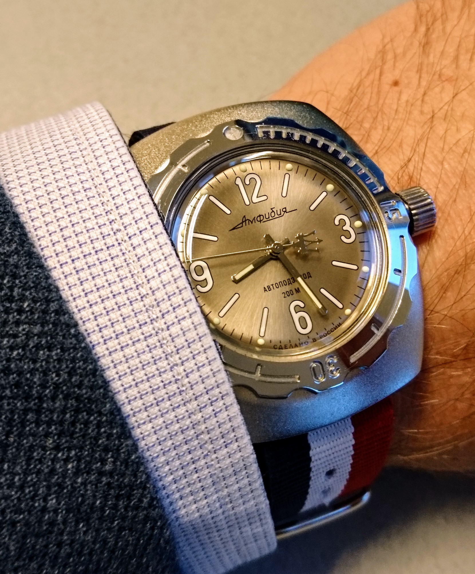

Ziehier het eindresultaat van de DD: Dress Diver
De nato is een probeersel, had ik nog liggen.
Tip: verf verwijderen van de bezel gaat perfect met aceton. Tast de andere delen niet aan.
Vormt een mooi geheel! Past allemaal goed bij elkaar. Twijfel alleen een klein beetje over de dressigheid van die meptune wijzer en nato.
Haha ja die wijzer. Ik vond het een leuk grapje en anders werd ie mij te saai.
Erg mooi idd. Waar komt de bezel vandaan?
Uit een bakje zoutzuur van de gamma. Dit is gewoon de originele bezel.
Tof ding hoor.
Die dial en bezel inlay had je toch zelf geprint?
Ja klopt, beide heb ik negative gilt geprint… Dus gouden ondergrond met print er overheen en daarna glans gelamineerd voor een glossy dial. Daarna nog losse markers erop.
Verder nog de kast gebrushed en gepolijst en de band gebrushed.
Maar we MODderen verder lekker aan, heb nu een Sandoz Submariner waar veel mee mogelijk is vanwege ETA uurwerk en dezelfde afmetingen als een Rolex 1680… (Dus veel onderdelen beschikbaar)
Gaaf hoor. Leuk als je dat zelf kunt doen.
Succes, ben benieuwd naar de Sandoz als ie af is.
Momenteel staat hij er zo bij… Heb nog zilveren wijzers onderweg en binnenkort een blauwe bezel insert voor de zomer.
Draag hem meestal ook op een Riveted Oyster voor dat Black Bay 58 gevoel
