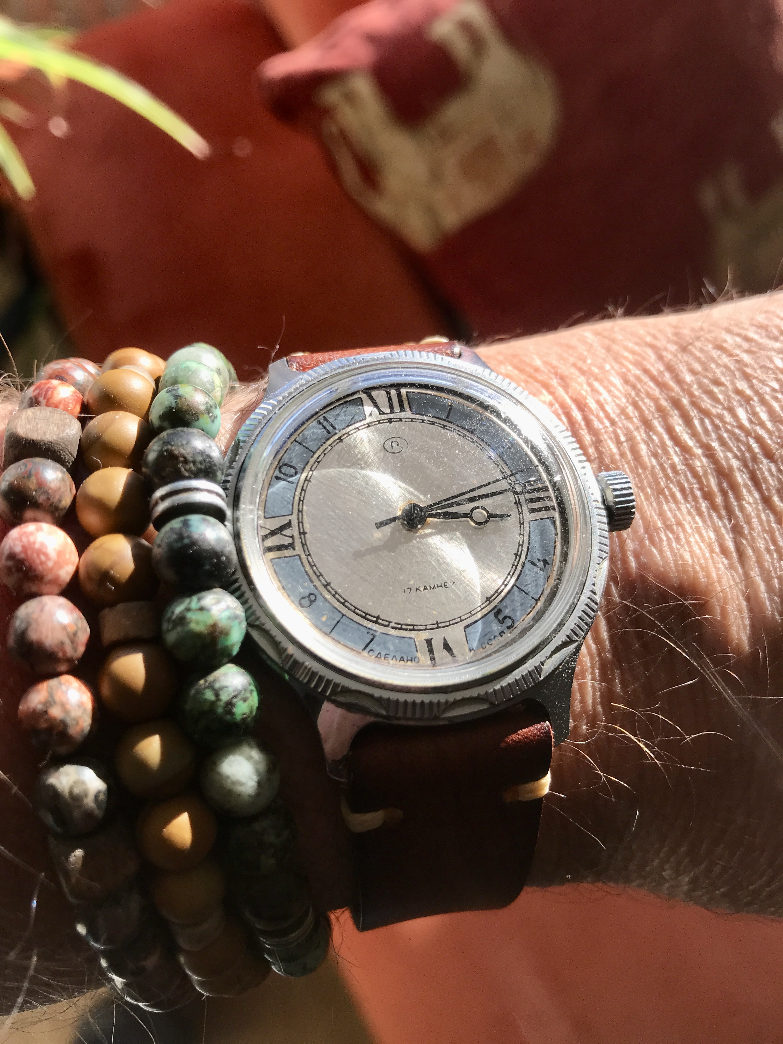

Vanochtend binnengekregen van de Marktplaats. Geen idee wat voor Vostok dit is. Wijzerplaat schoongemaakt, dikke laag — ik denk lak of zo die in een soort tectyl was veranderd. Kunstleren bandje vervangen. Ziet er mooi vintage uit
Leuk! Vermoedelijk handwinder 2409, 17 jewels. Van voor 1991 want cccp. 80 er jaren?

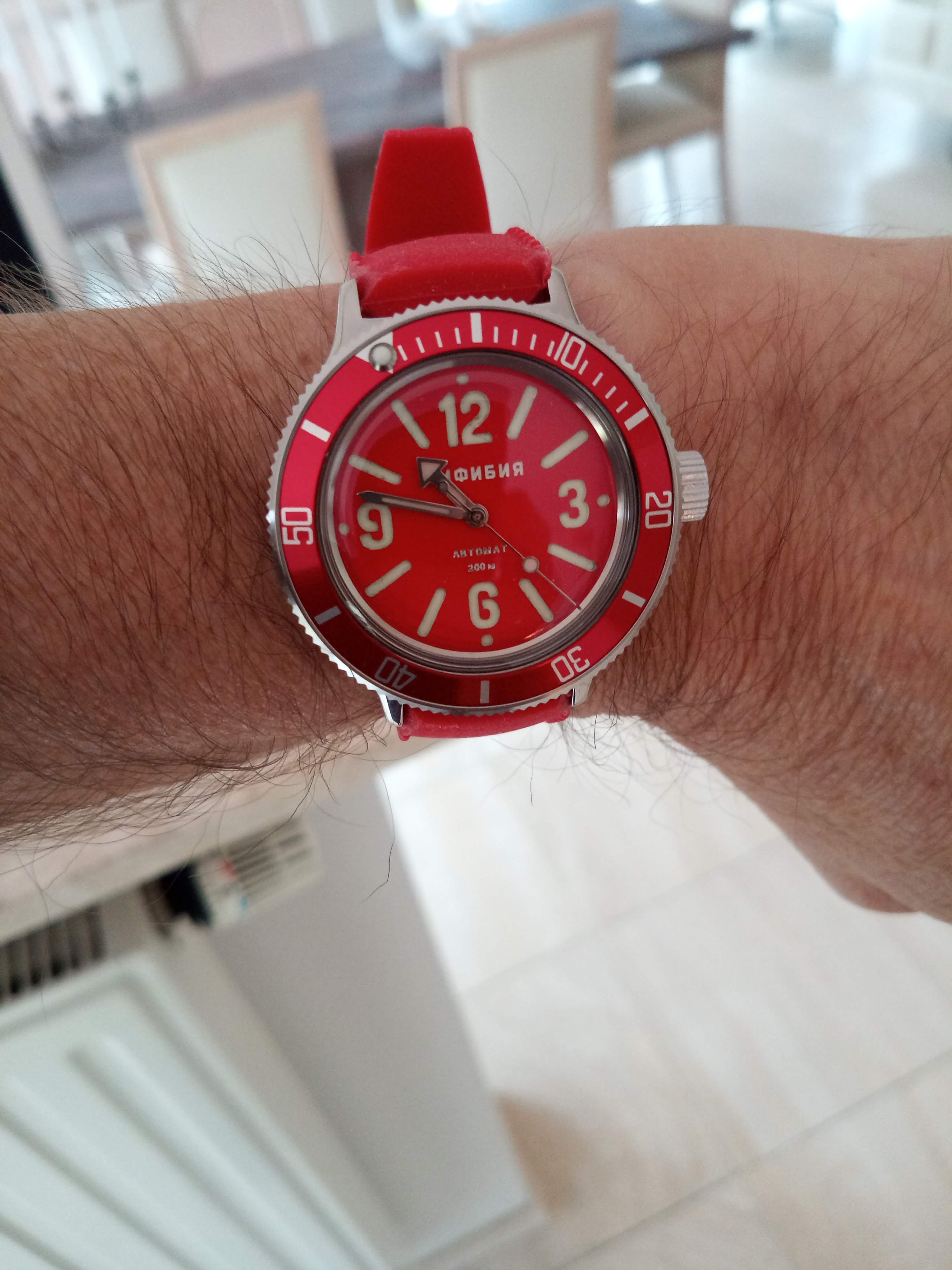

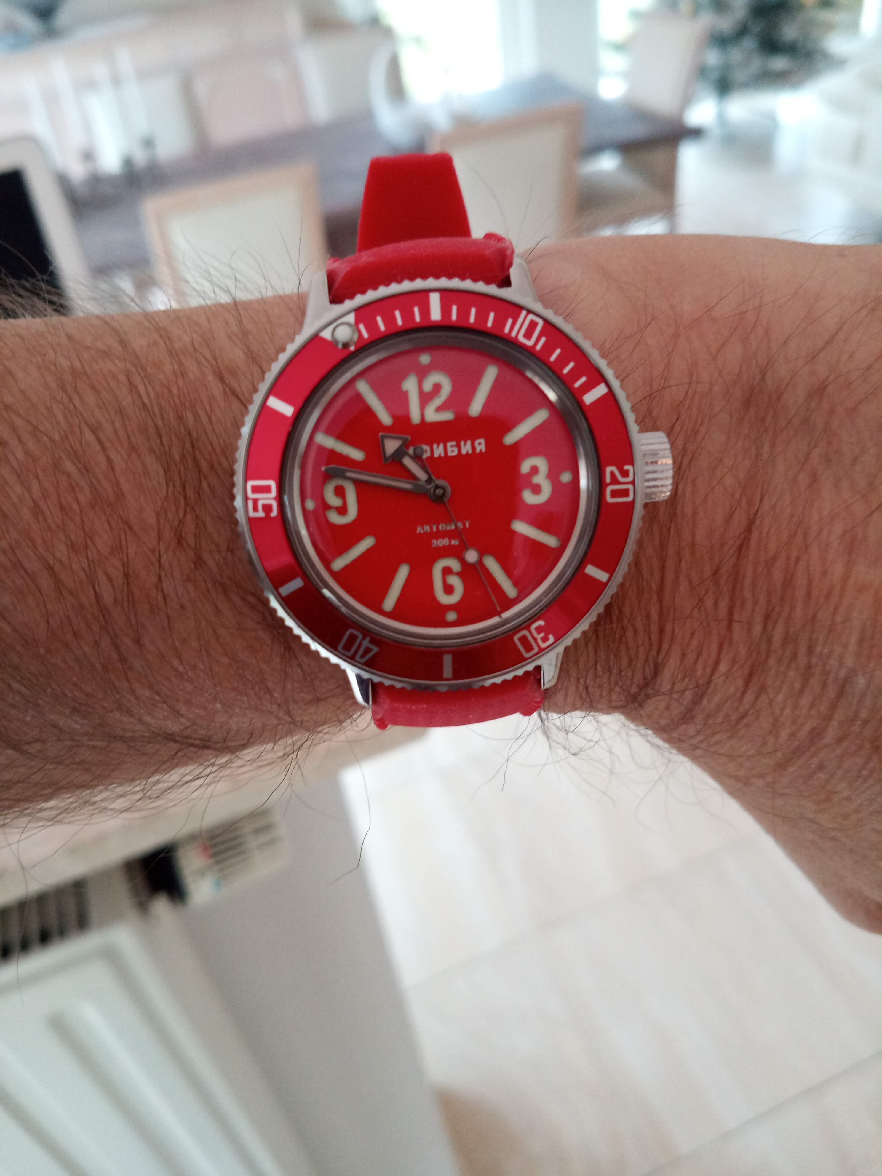

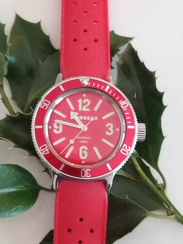

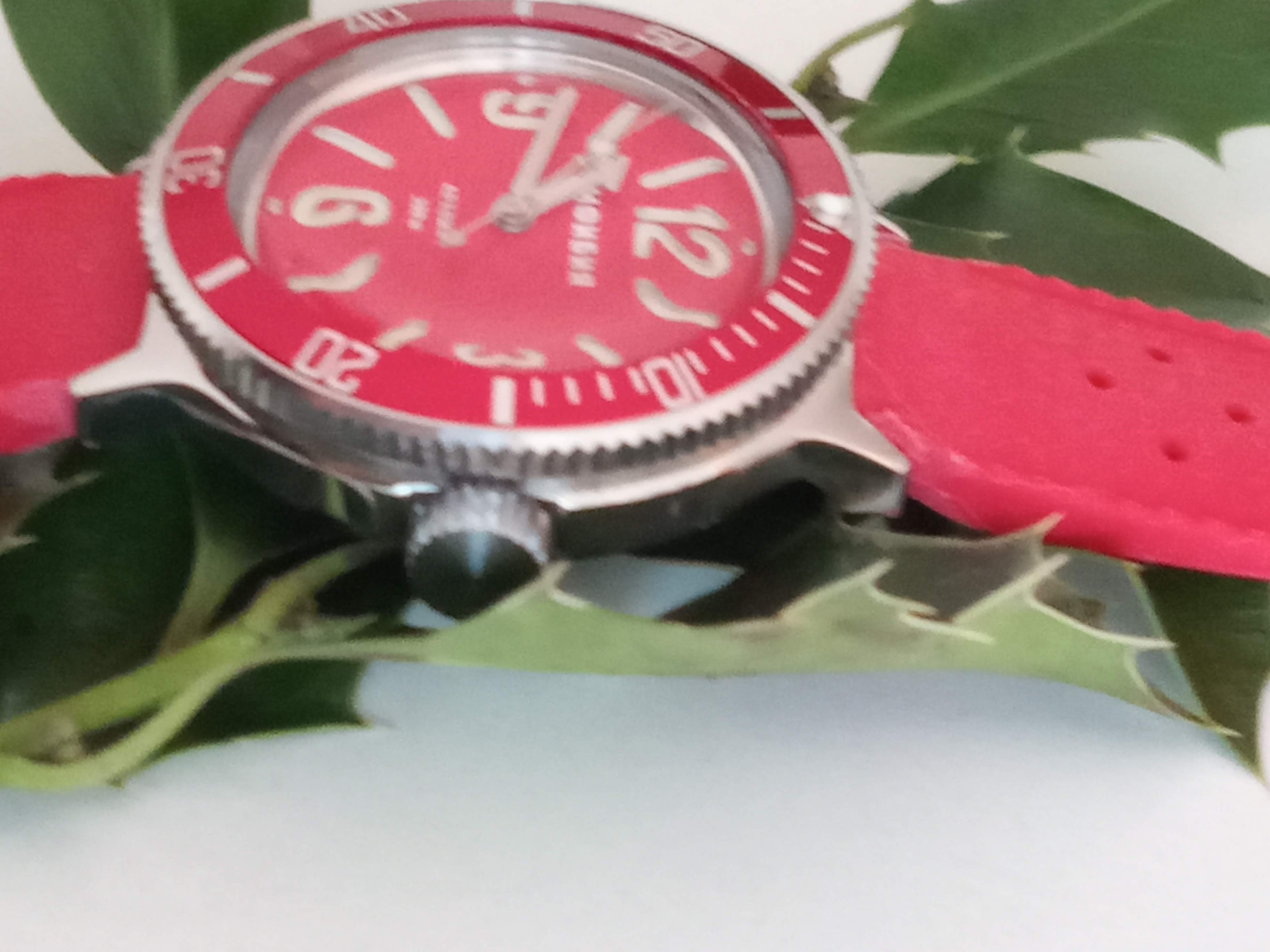

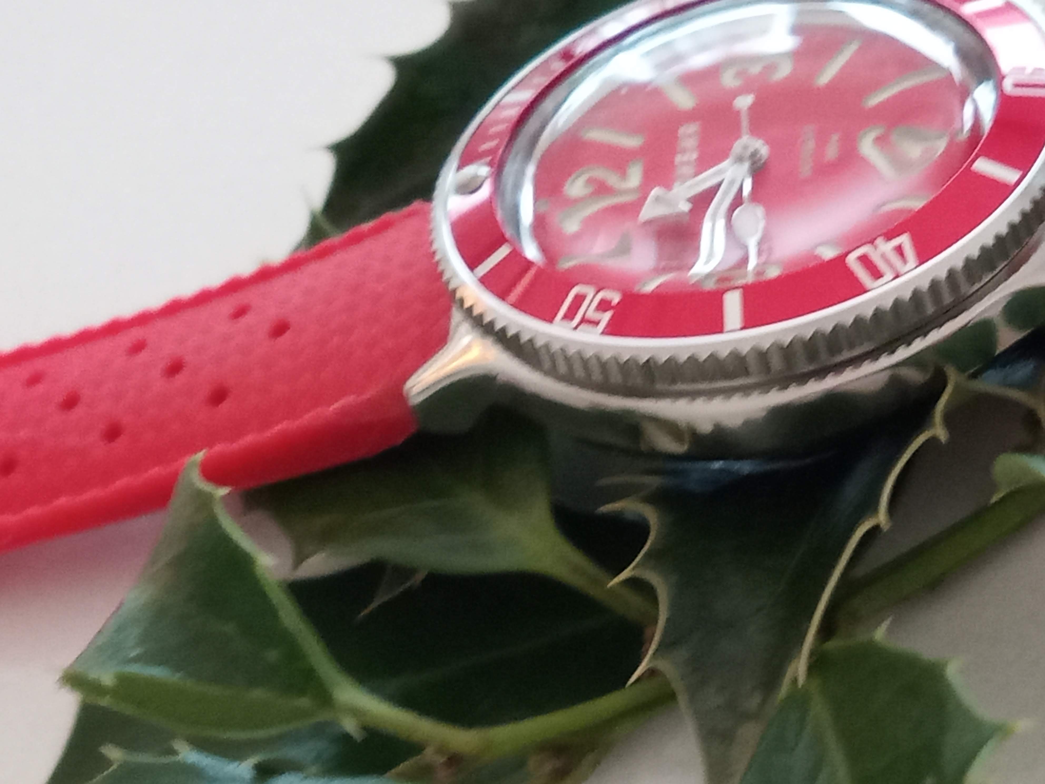

Gisteren een Mod gemaakt die in het thema van de aankomende kerst past.

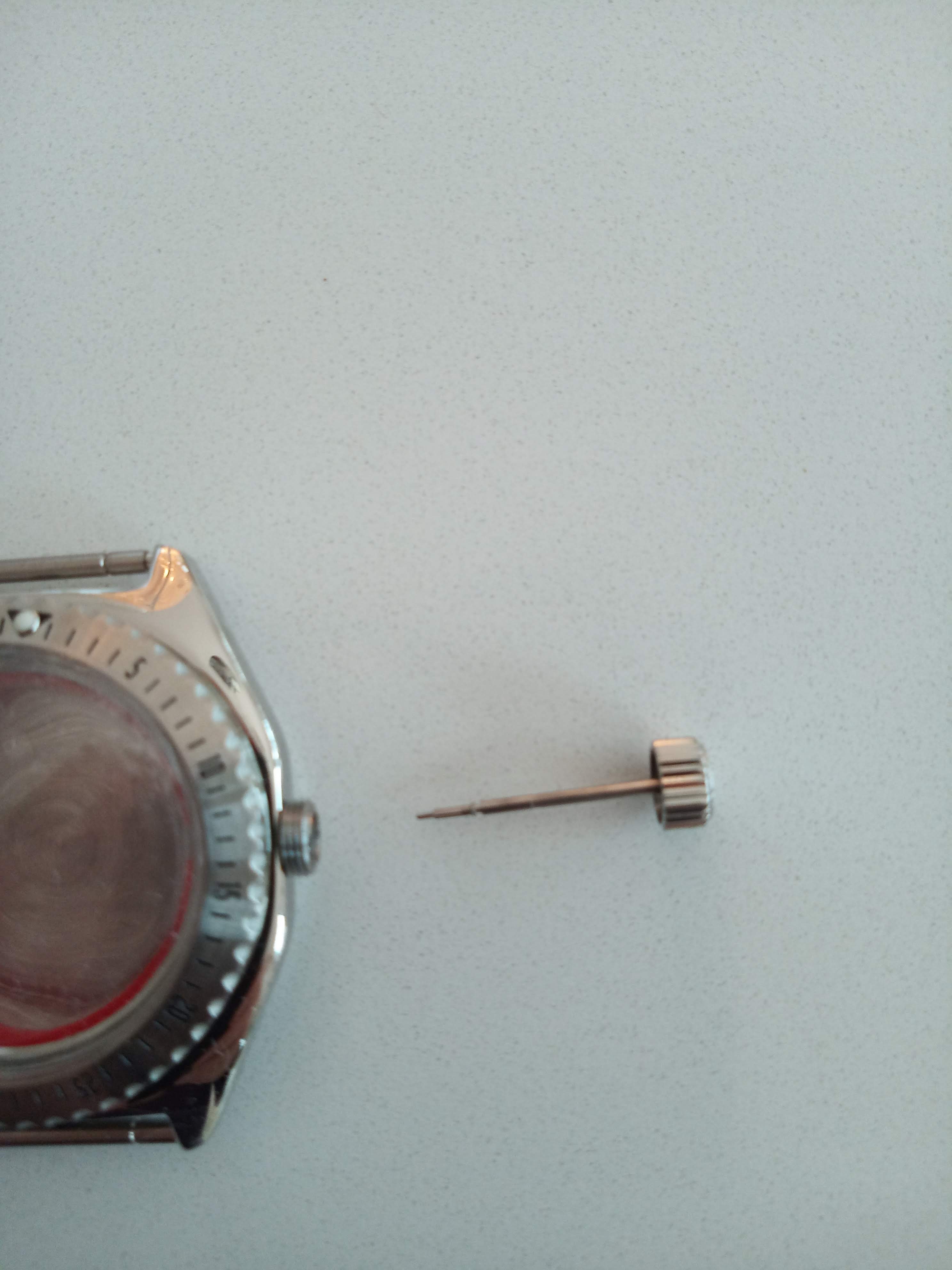

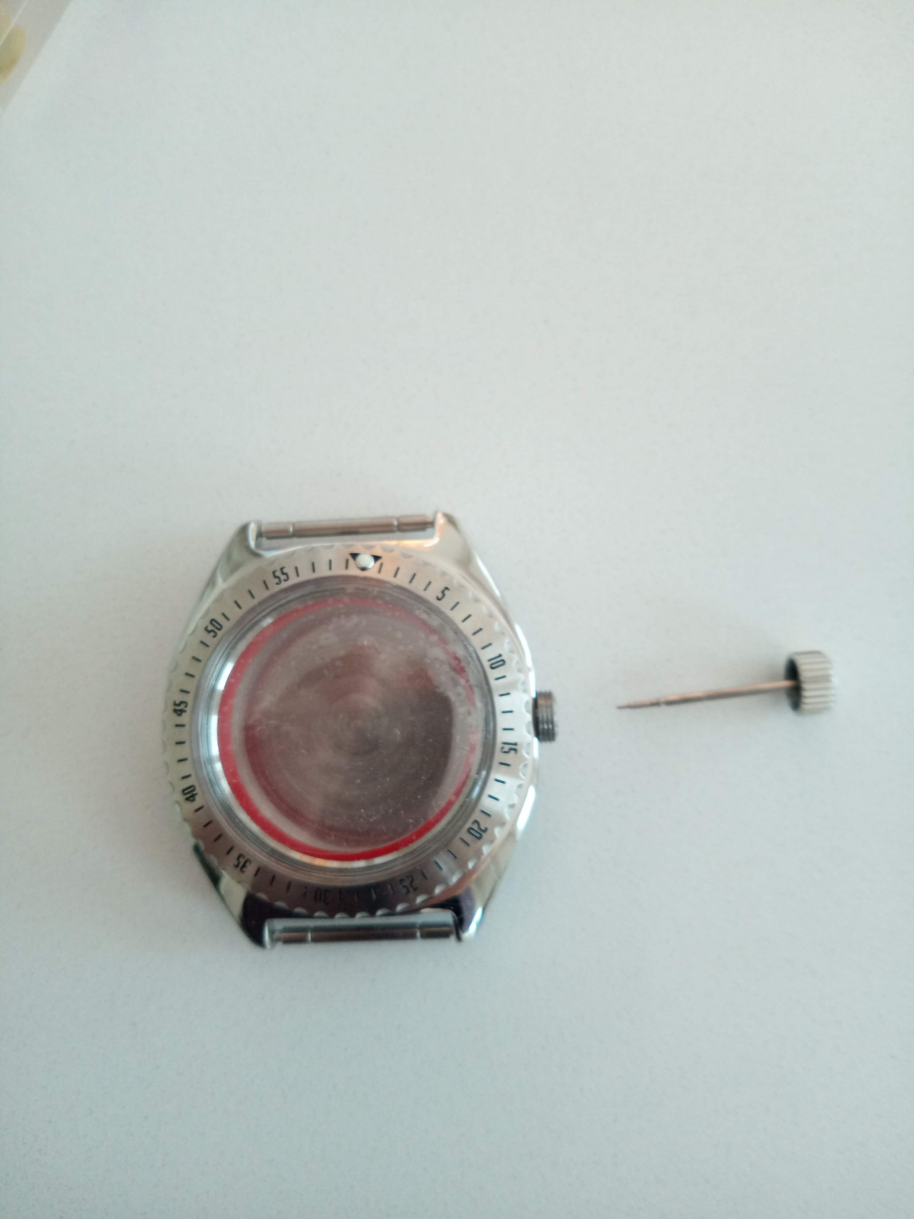

Ik heb eerst de datum schijf verwijderd en daarna de double layer wijzerplaat geplaatst. Oorspronkelijk was het de bedoeling de mod te maken in een 670 kast (enfin ik ga ervan uit dat het een 670 kast is) Maar de kroon was onmogelijk te installeren in het movement. Ook niet als het werk niet in de kast zat.
Heeft iemand enig idee waarom de kroon niet in het werk zou kunnen passen?
Er zijn verschillende lengtes van de stem (het asje van de kroon) horende bij bepaalde types kasten. Voor zover ik weet, van de moderne kasten zijn er 3 lengtes. Zie ook Meranom, de webshop klassieke Amphibia en dan de onderdelen parts afdeling. Per kroon model staan de kastnummers vermeld. Zelf heb ik het verschil in lengte goed kunnen zien.
Wanneer jij wisselt van kast model, vermoed ik dat dit de oorzaak is.
Goed om te zien dat meer mensen met een kleine pols zoals ik een Vostok 40 mm dragen.
Hij’s inderdaad behoorlijk Kerstmis!
Waar heb je je modificatie spullen gekocht? Bij Meranom? -
Ik denk ook dat die kast in het laatste plaatje een 670 is (link voorbeeld). Zoals @Omega_73 zegt: die hebben een andere kroon/stem nodig dan de 420 (ik ga ervan uit dat het de befaamde 420 is). Link kroon voor een 420, link kroon voor een 670.
De opwindstift ging gewoon niet diep genoeg in het uurwerk, ook niet als het uurwerk niet in de kast zat!
