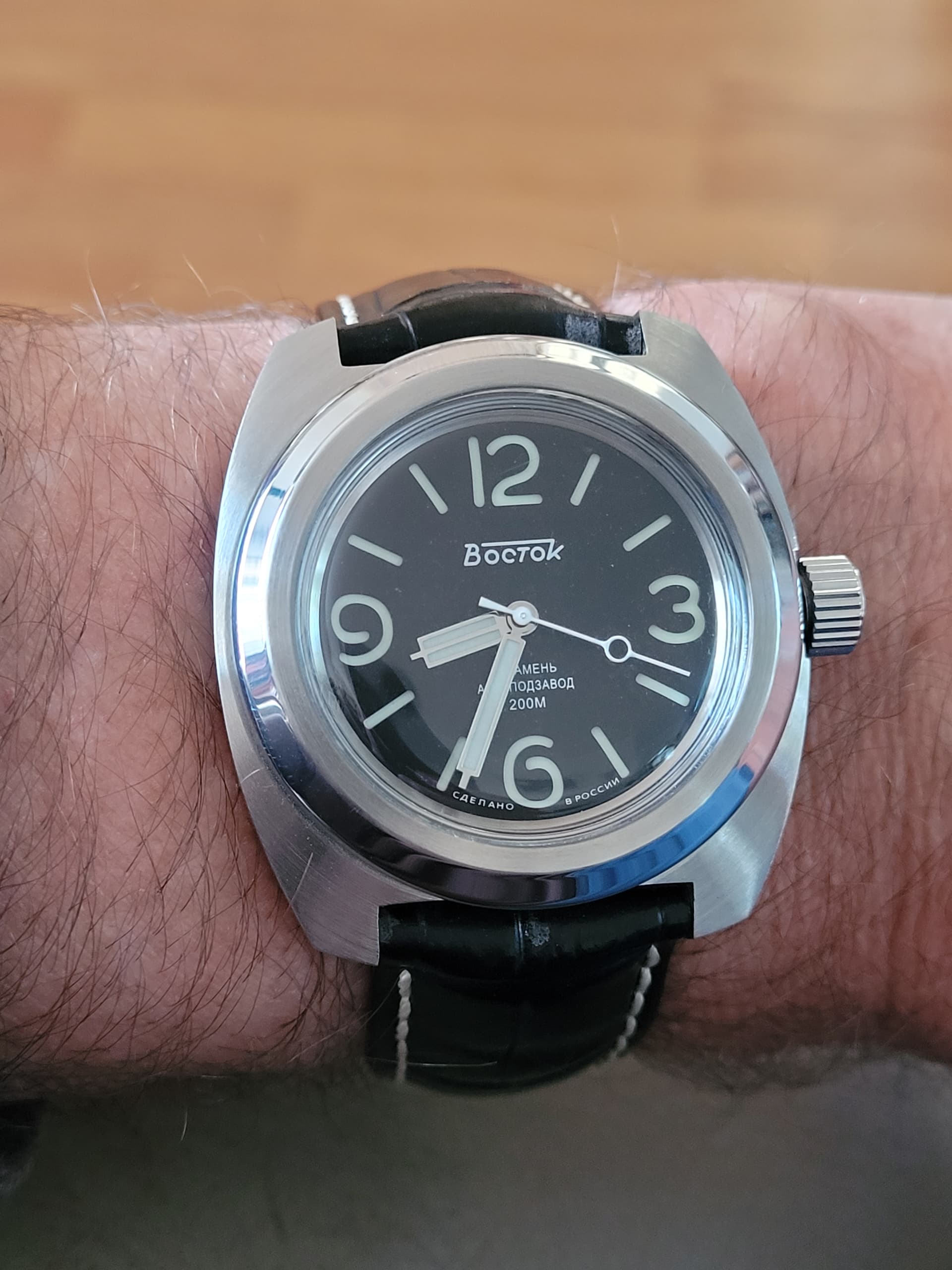

Onderweg.
Geinig ding.
Vind ik het niets in het echt raak ik hem vast wel kwijt.
Eens…

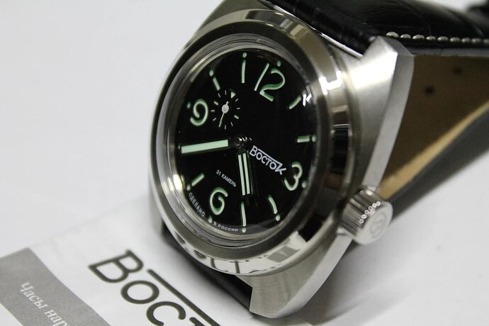

Lume is ook mooi…

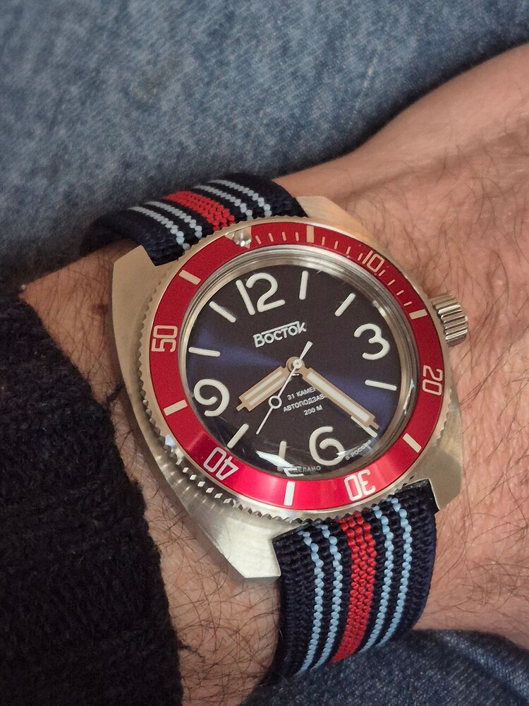

En met andere bezel, meteen andere look…
Goede keus :+1:
