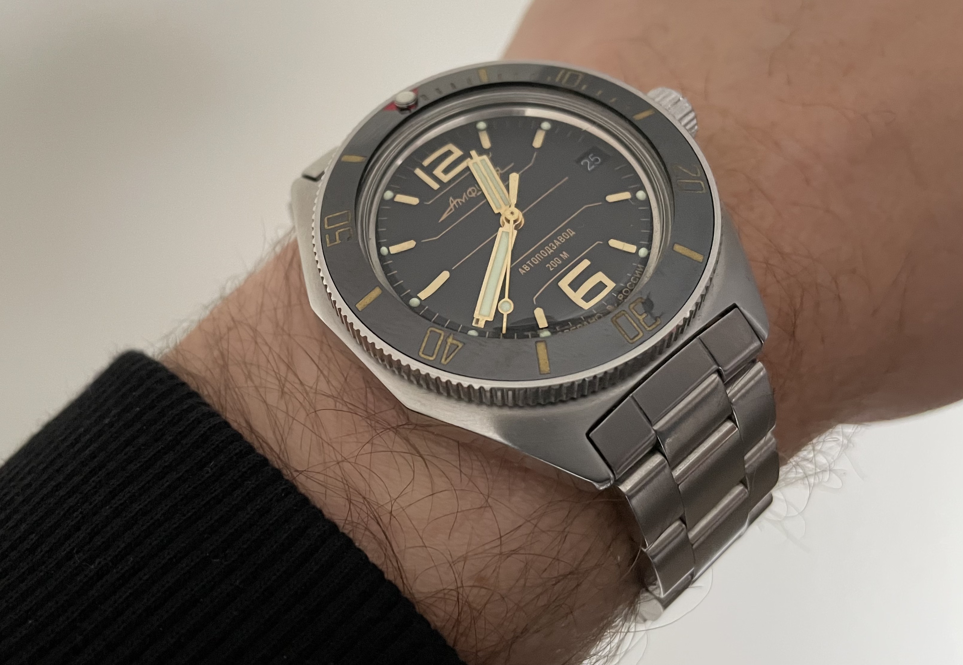

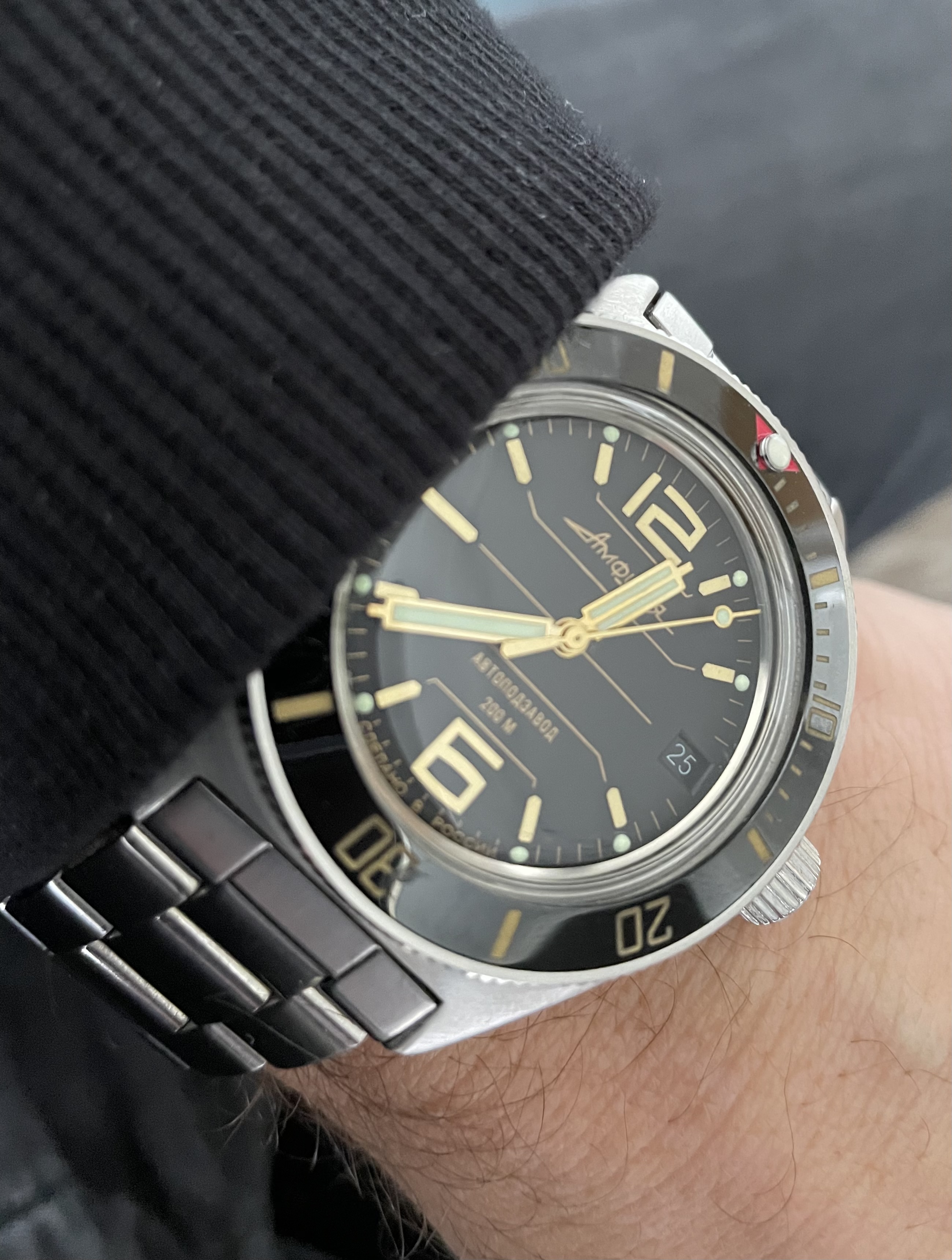

Jij bent echt lekker bezig
Nou niet echt. Ik kwam er na 1x passen achter dat die kast niet zo lekker draagt
Heb hem dus na het maken van de foto’s vrijwel direct te koop gezet
Hahaha, maar het ziet er wel tof uit. XD
Goed om te weten trouwens dat ik die kast beter links kan laten liggen als in nog eens iets ga maken.
Laat @Dao het niet horen. Heel z’n ziel en zaligheid zitten in dat ding.
Ja dat vind ik ook wel. Heb er wel een beetje spijt van eigenlijk. Misschien is het weer eens tijd een mod te bouwen, dat is sowieso al te lang geleden.
Ti’s ook een mooi ding … ga me voornemen om m vaker te dragen.
Dat is echt een van de best geslaagde mods die ik heb gezien, geweldig!
Tja ik heb ‘m toch zelf verkocht
al doet het een klein beetje pijn als ik de prachtige foto’s zie en lees dat @Wezel hem weinig draagt haha
Volgens mij de minst excentrieke kast die ze hebben, met een 512 dial en een setje mercedes hands zou je hier zelfs nog een leuke sub hommage van kunnen maken
Op het oog niet eens kleiner dan de 650 maar de springbars zitten net iets verder naar binnen waardoor ik hem fatsoenlijk op een nato kan dragen. Twee millimeters die het verschil maken.
Daar heb ik denk ik wel oren naar! Ik stuur vanavond even een berichtje.

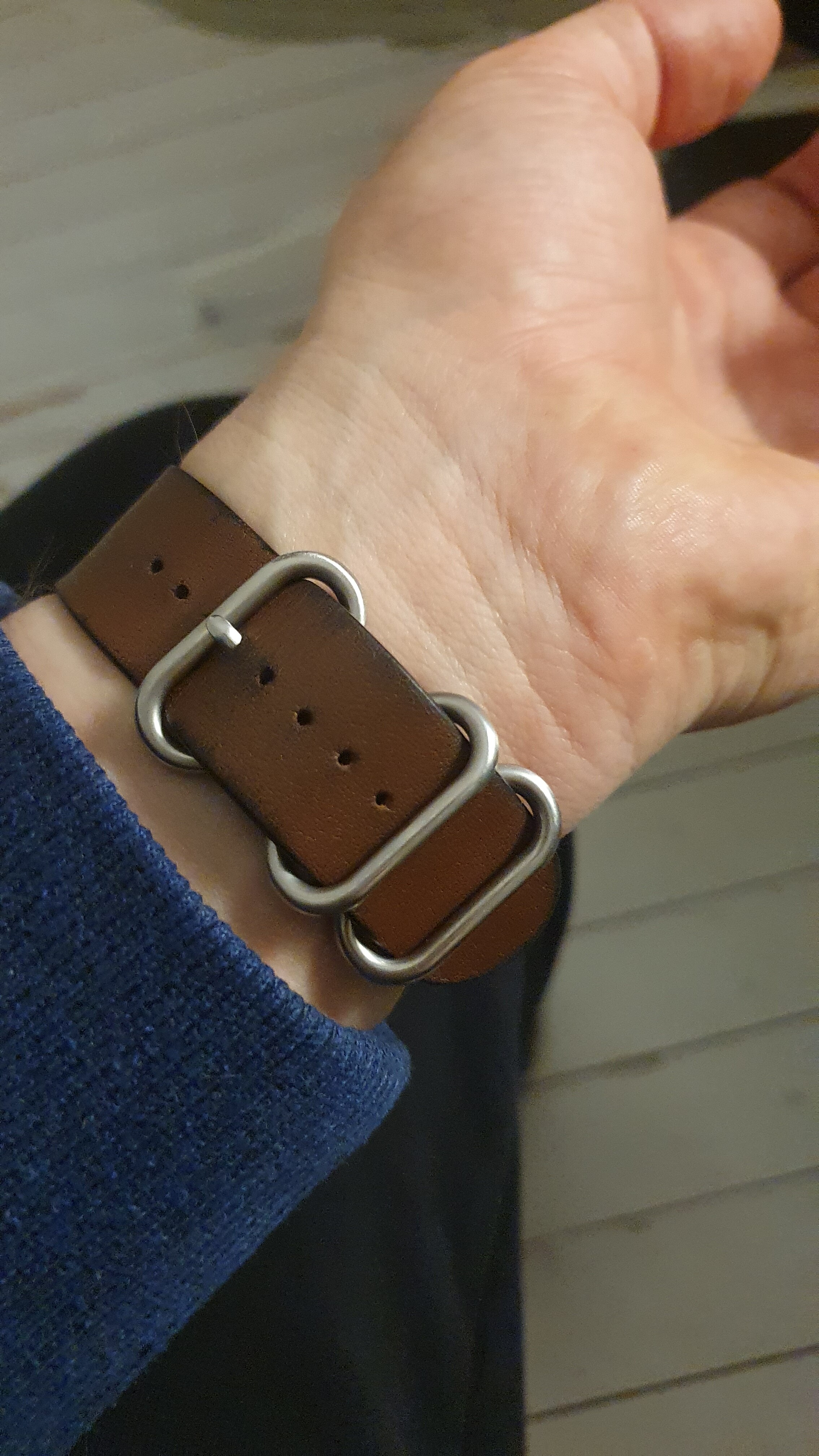

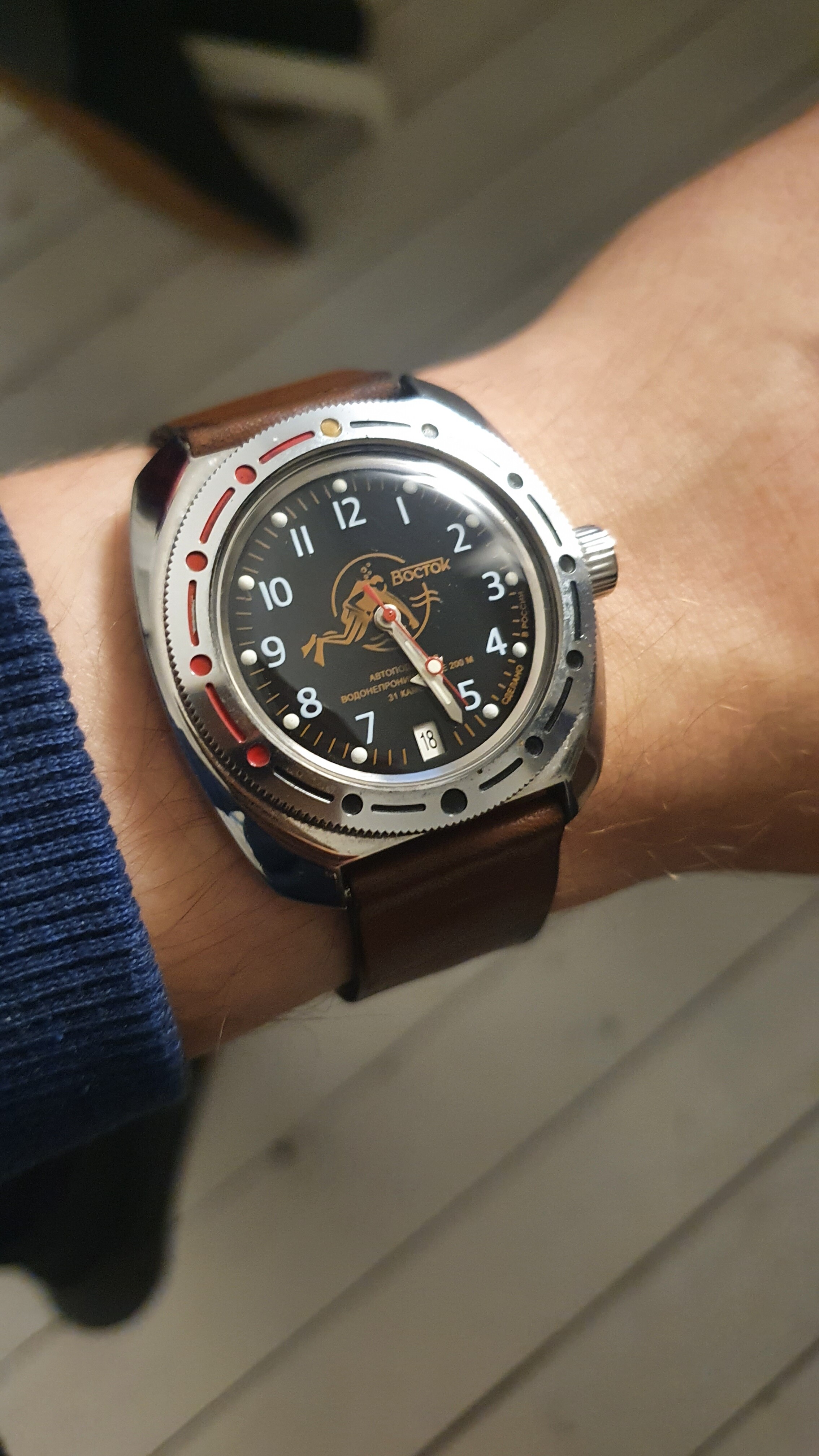

Staat hem goed! Mooie band!

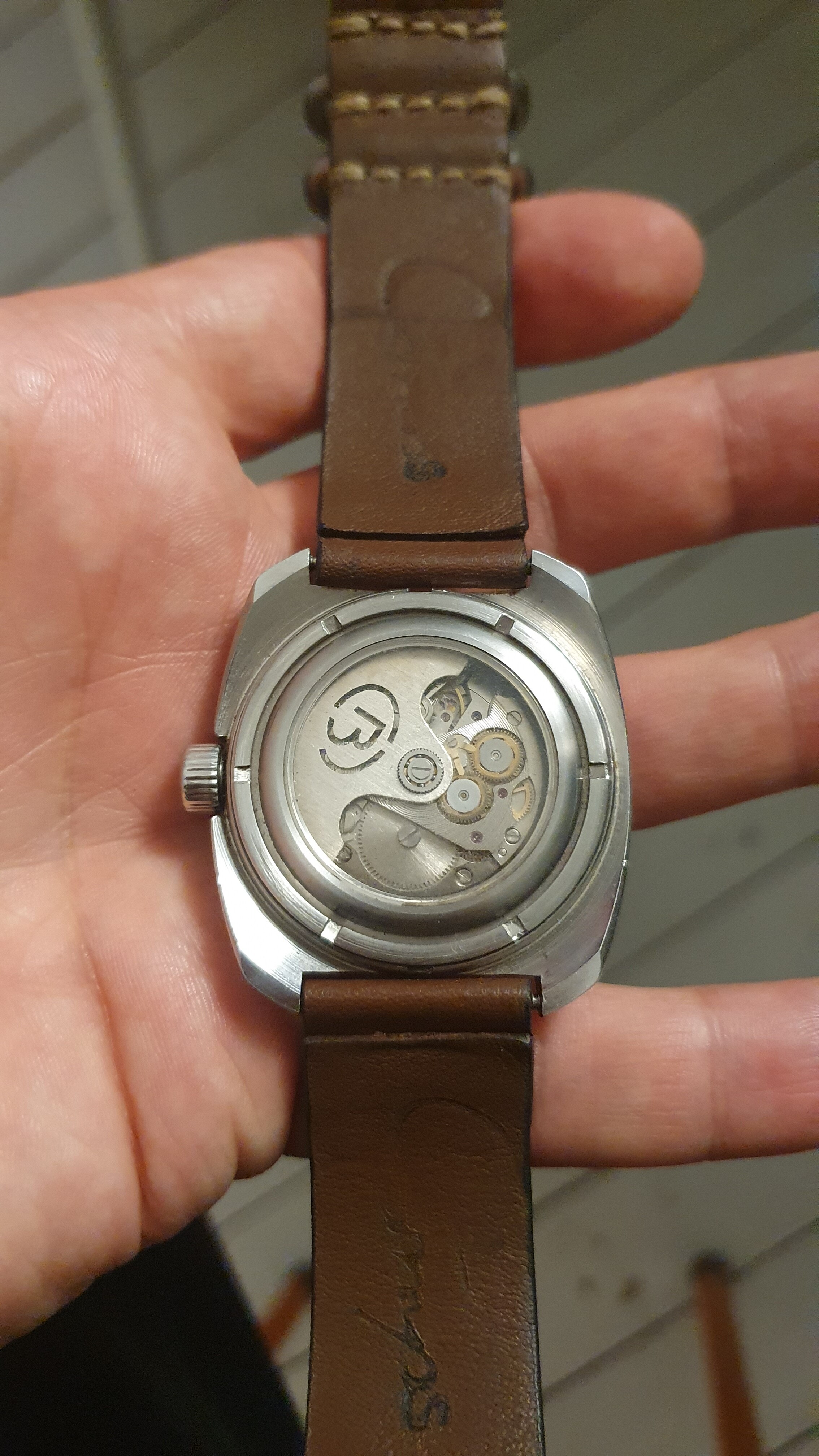

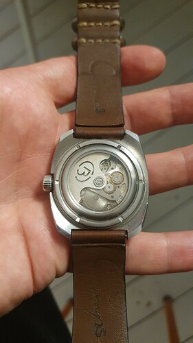

@Skv Het is echt een plaatje! Hoe kom je aan die mooie doorzichtige achterkant? Is ie nog steeds 200m waterdicht?
N.B. Ik ben een beginner qua horloges en mijn eerste scubadude is nu onderweg vanuit Rusland. Ben nu al blij met m’n eerste Vostock.
Ik heb deze caseback een jaar of 10 geleden gekregen voor mijn verjaardag. Maar volgens mij verkoopt Meranom iets vergelijkbaars. https://meranom.com/en/amphibian-classic/casebacks/vostok-watch-amphibia-caseback-with-big-sapphire-lens.html
Zou voor de waterdichtheid niet uit moeten maken! Er staat ook 20ATM bij. Mij maakt het niet uit overigens, na 10 jaar zullen de pakkingen toch niet meer goed waterdicht zijn dus ik hou hem op het droge.
