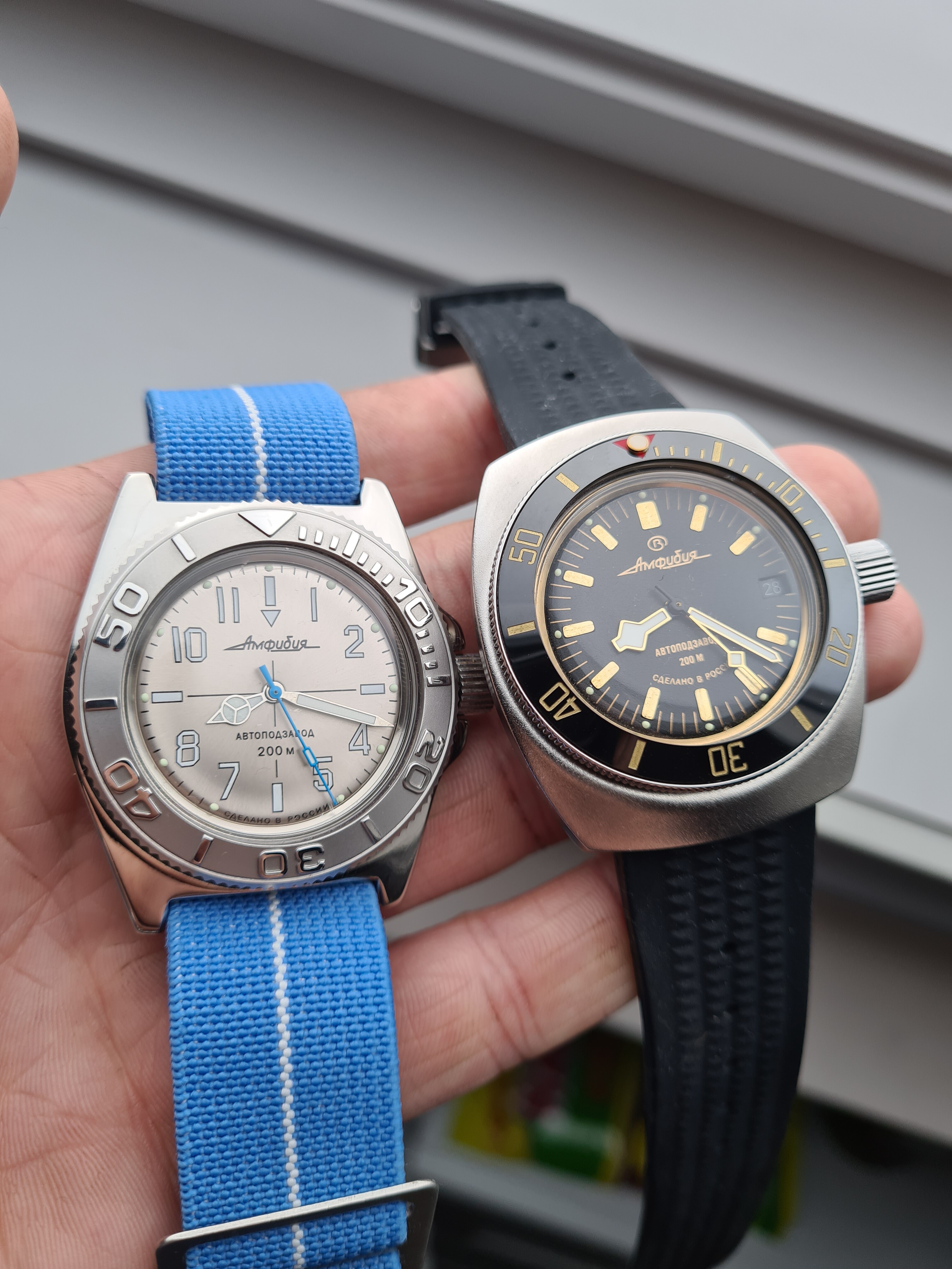

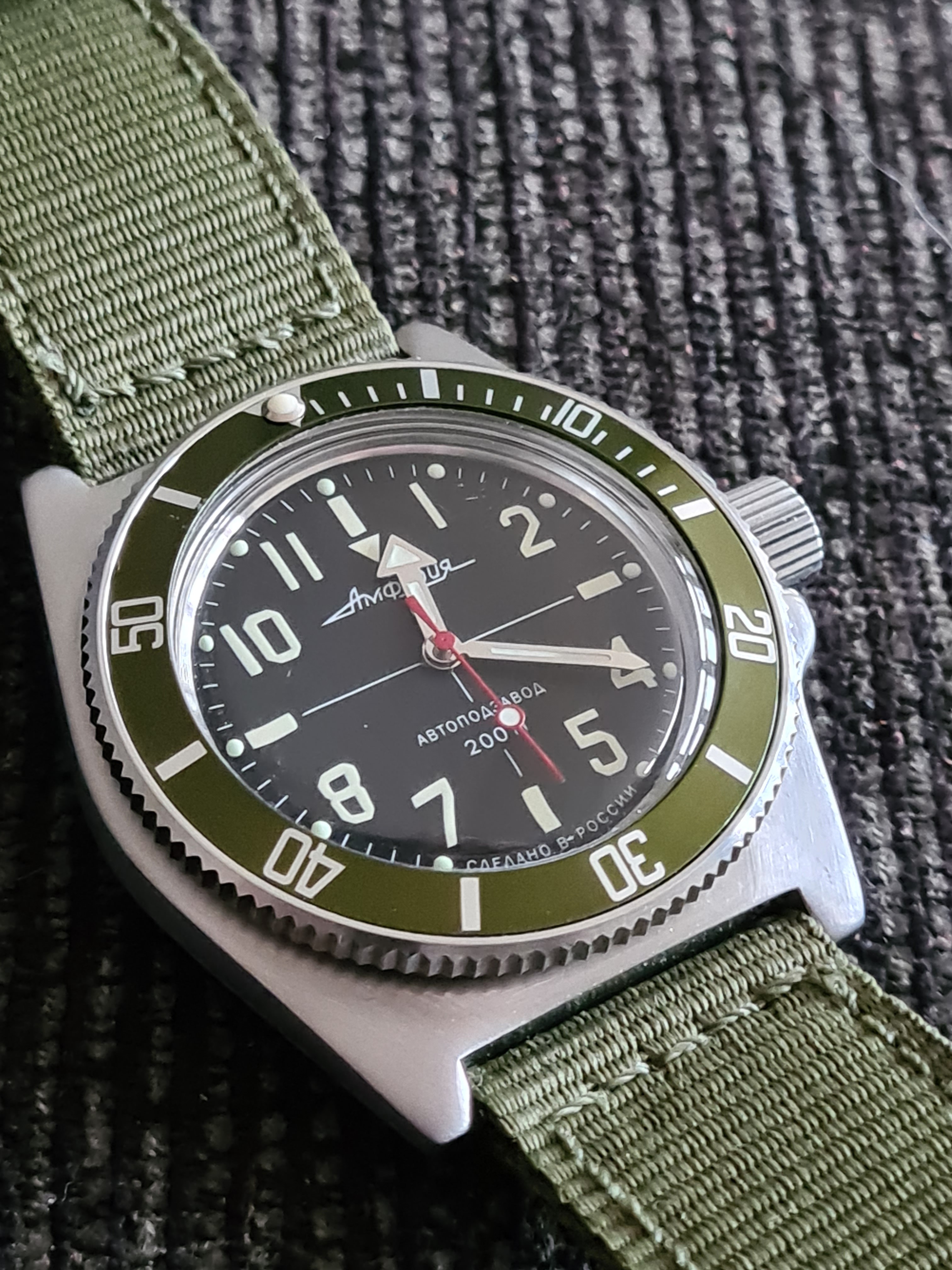

Zoekende naar leuke straps op een tip van @Zuid wat bandjes bij Watchgecko gekocht, waren in de aanbieding:
Grappig is dat de bezel zwart lijkt terwijl 'ie donkergroen is, en dat staat eigenlijk best gaaf met deze banden. Maar de dial gaat nog vervangen worden door een groene, ff afwachten hoe dat dan samen staat.

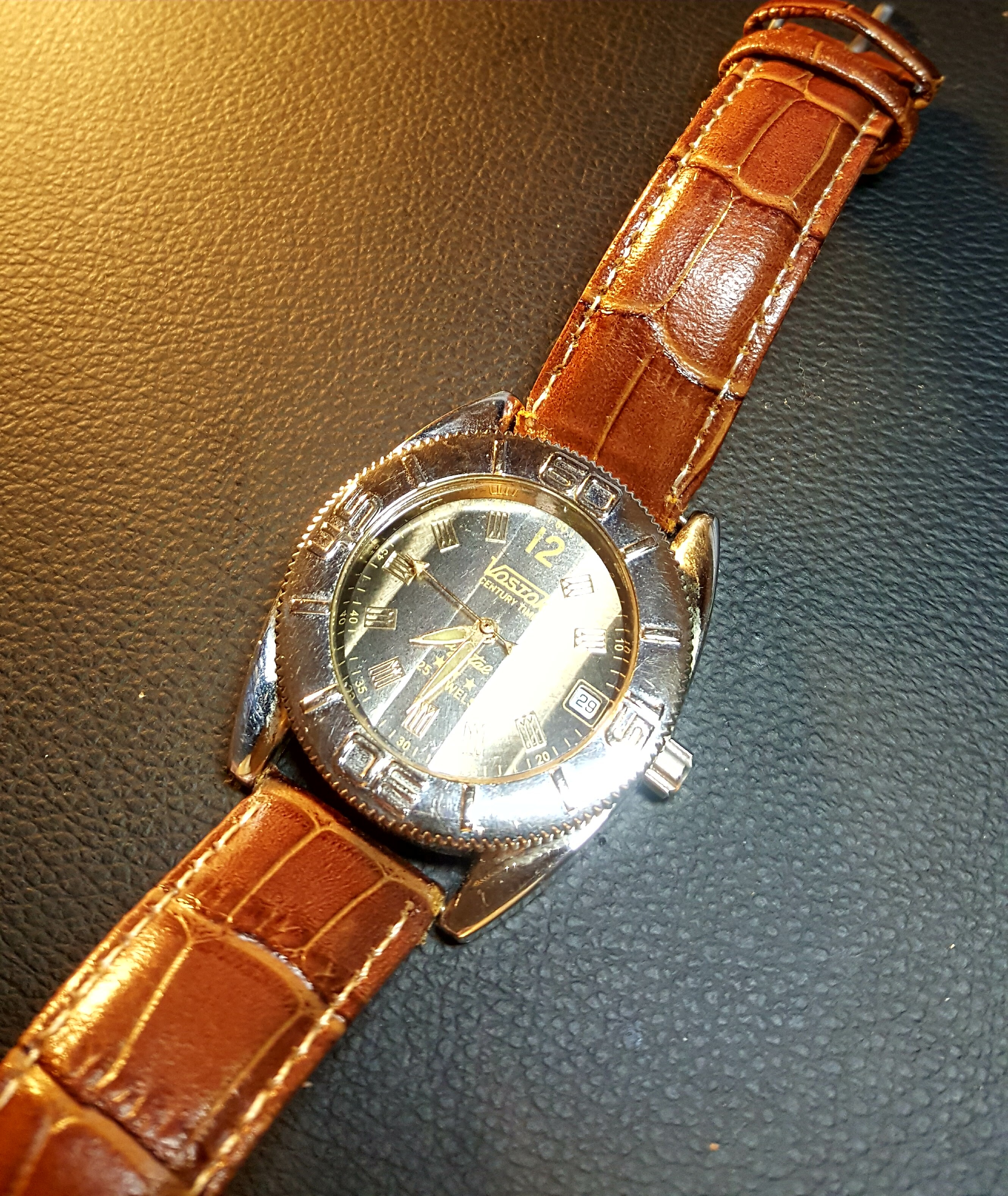

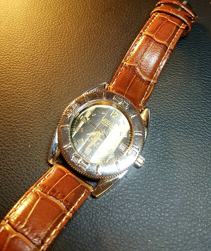

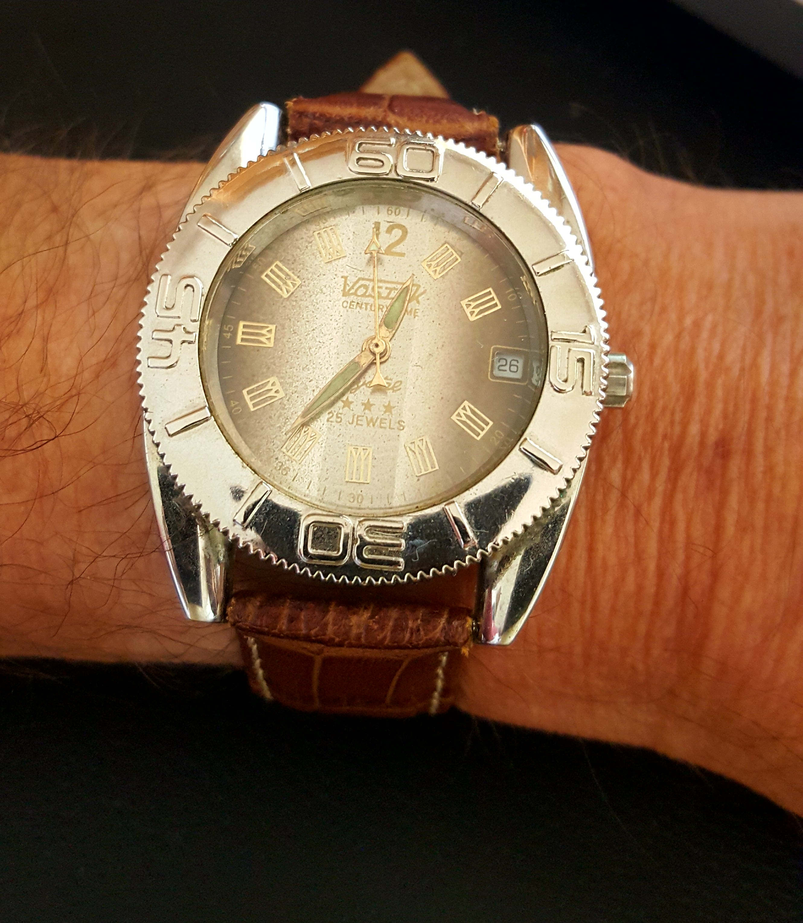

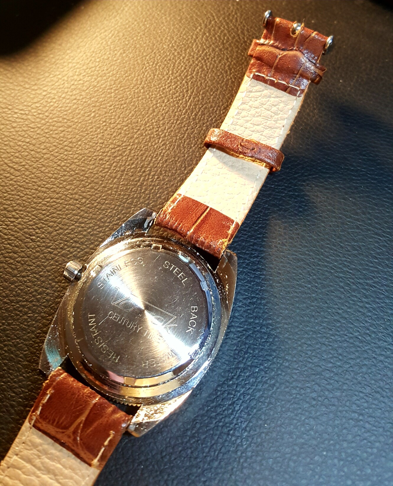

Heren ik heb dit horloge gekocht vanwege de rvs kast met vaste bezel .
Plan was andere dial met uurwerk/wijzers en kroon er in te swappen …
Bij nader inzien word me dit te omslachtig en zie er van af …
Als iemand er wat inziet , mag weg voor weinig , horloge loopt wel maar heeft nukken maar wijzers en uurwerk is ook bruikbaar om als donor te dienen voor een vintage …
PM voor meer info
20 mm bandaanzet …bandje word niet meegeleverd .

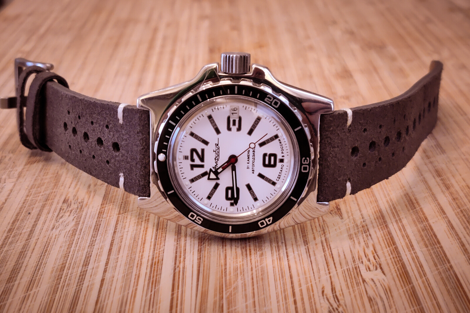

Nog een vraagje alvorens te gaan bestellen. Ik heb interesse in de baikal bezel van bij vostok24. Heeft iemand er al zo eentje? Ik wou nl graag weten of het streepje naast de 18 oranje is zoals die van Meranom of rood.
Hier de link
heb je er uiteindelijk wel een klik mee gekregen? Ik zoek me zo eentje te bestellen nl
Beide bezels staan m erg fraai!
