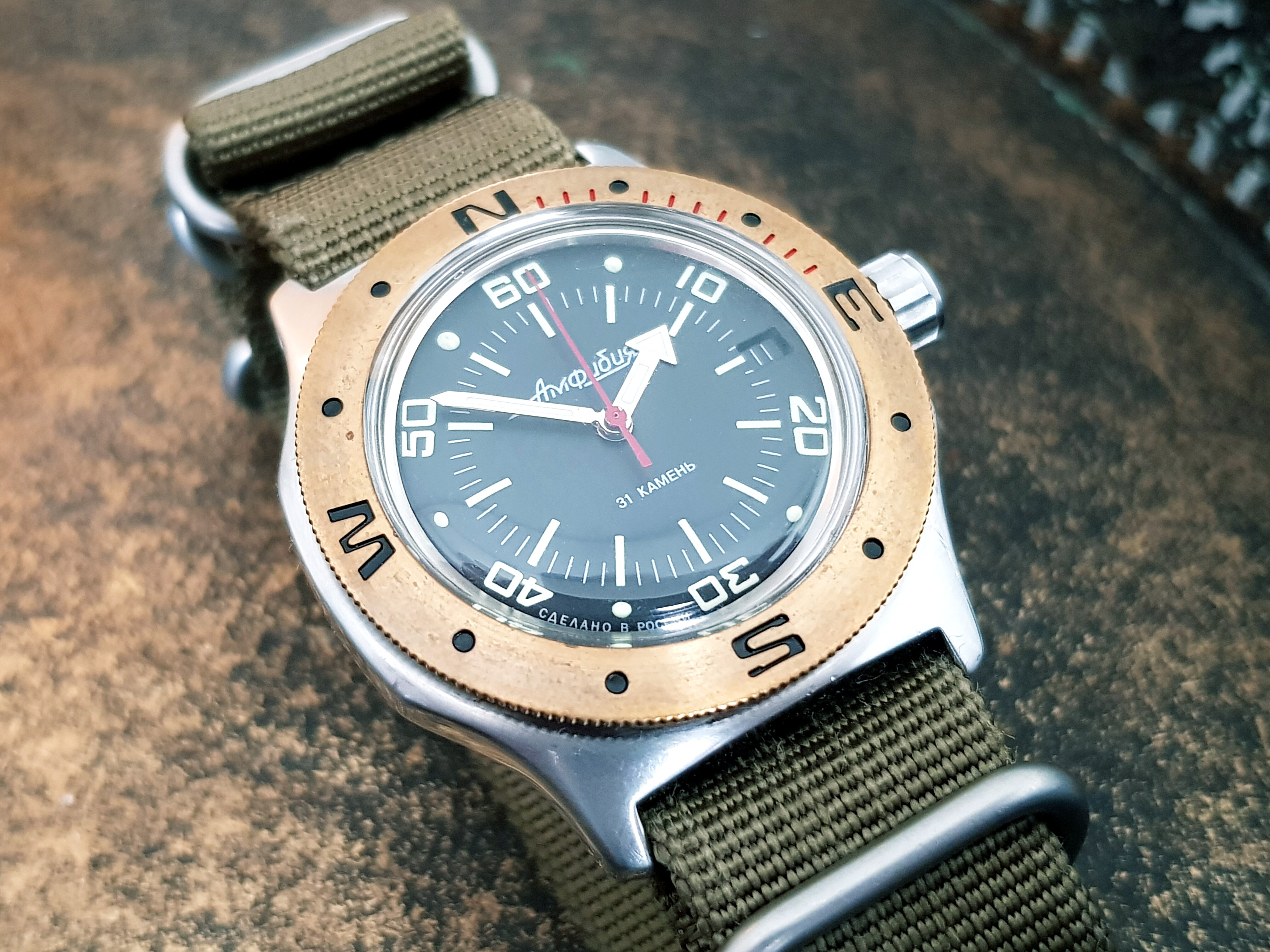

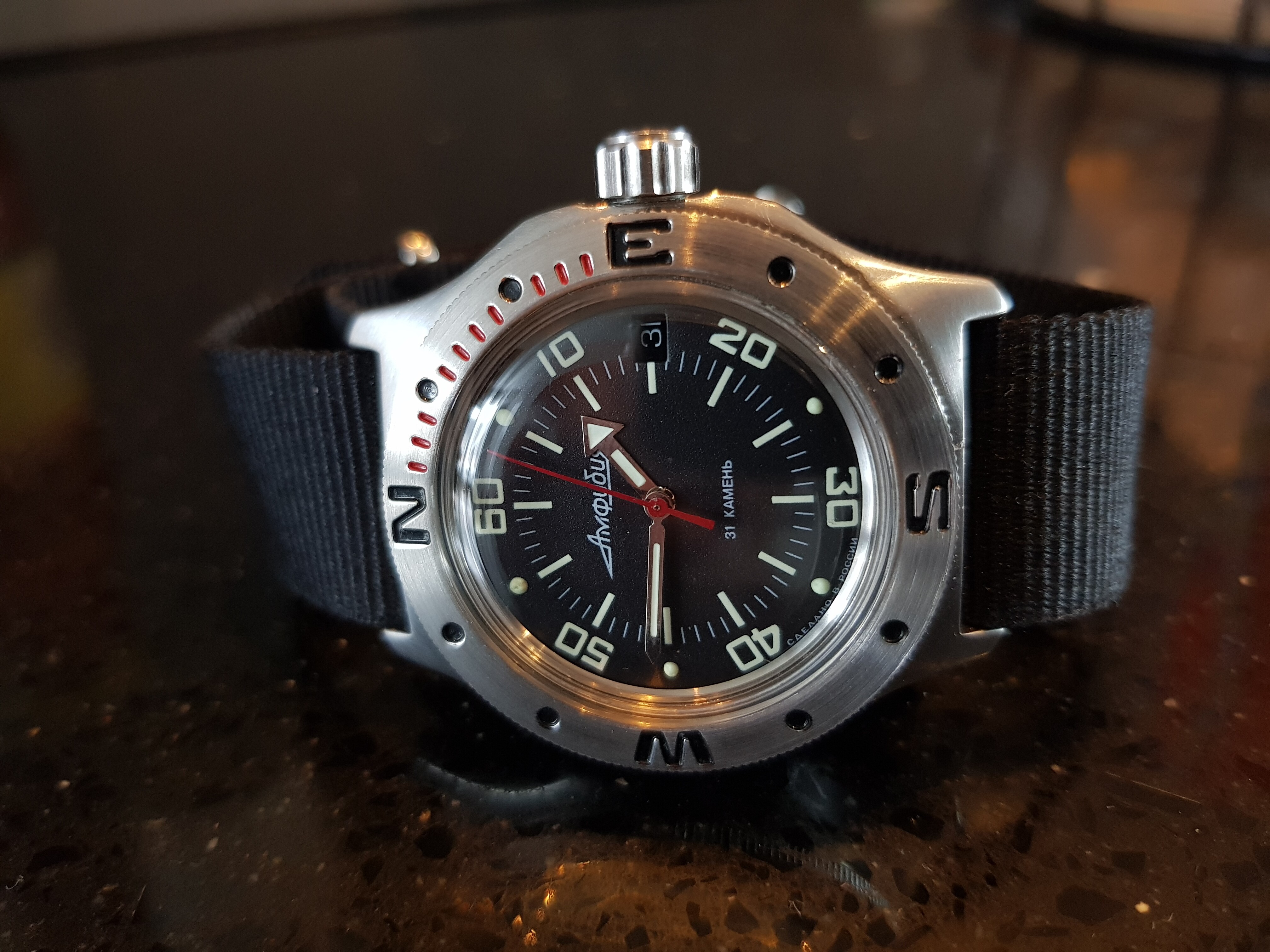

Er is aftermarket best wat anders te krijgen, maar dan mis je de originele logo’s of teksten. Dat vond ik jammer. Nog ff bedacht of ik niet zelf logo’s op een aftermarket dial kon krijgen, maar dat werd best lastig. Uiteindelijk voor een Amphibia Neptune dial gekozen; mooi dial, moderner, opgelegde indices. Vind 'm er erg mooi uitzien. Voorlopig nog op wijzers aan het wachten maar ben erg benieuwd!

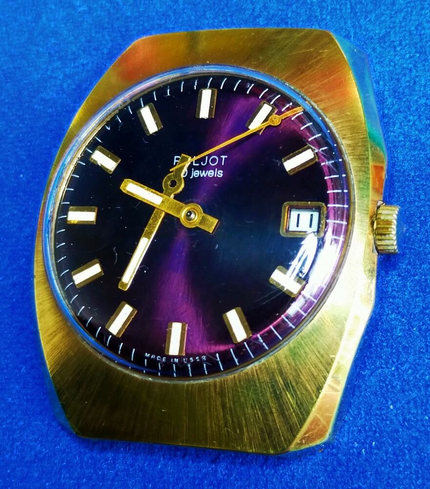

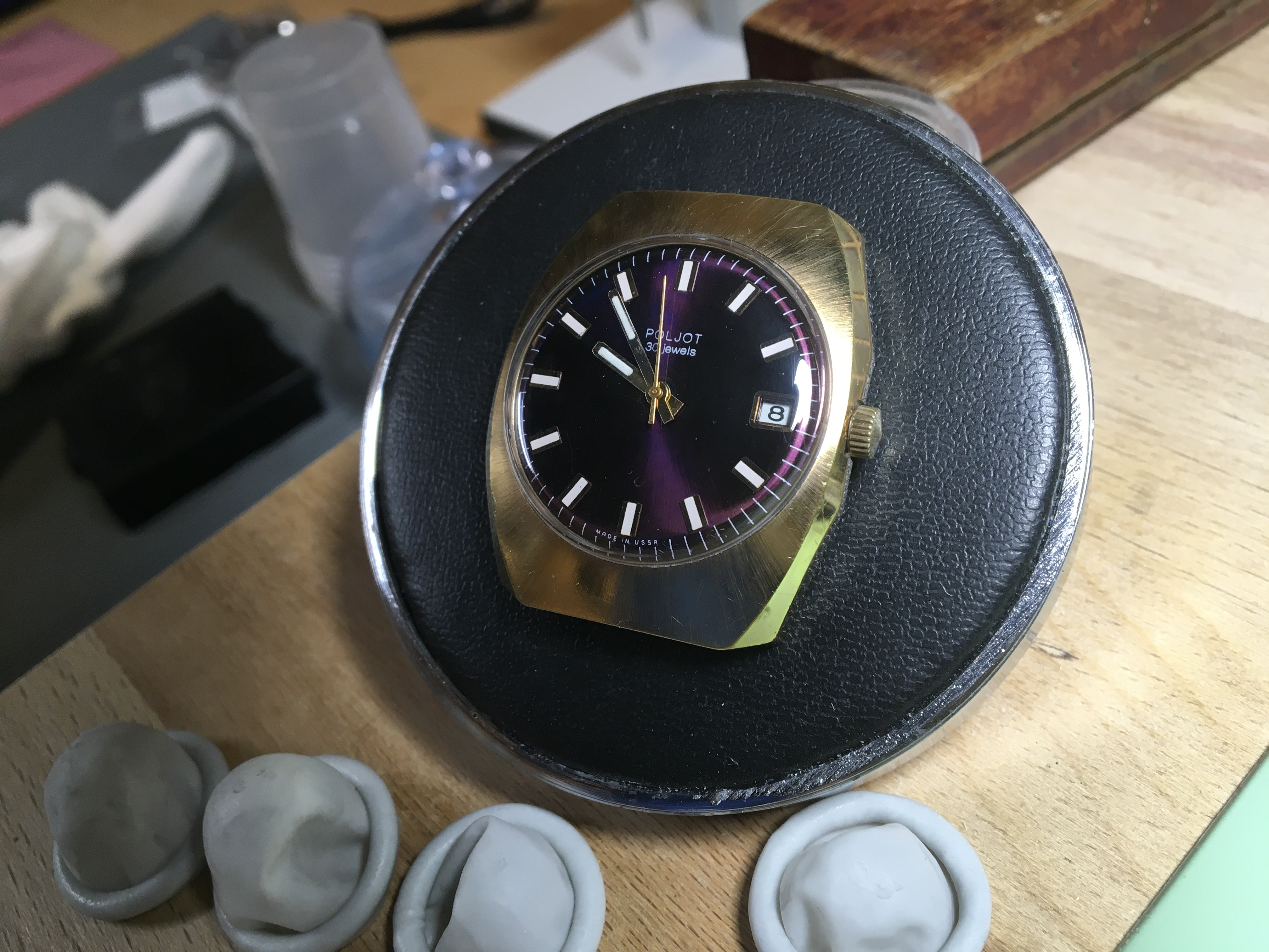

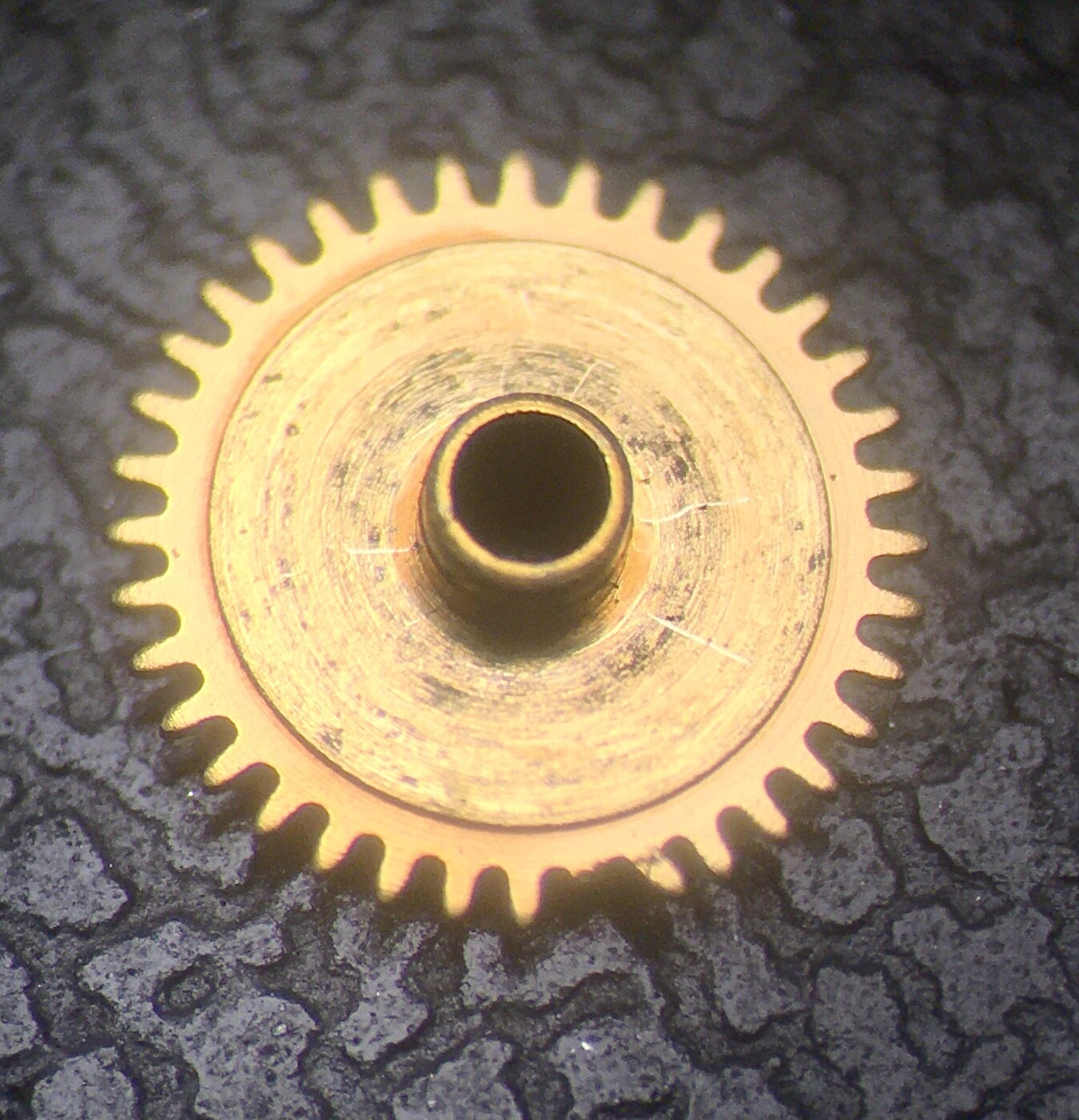

Vanavond was het weer de beurt aan de Poljot paarse kardinaal. Deze klus bijna afgerond voor @BroederBill. Kwam binnen met de nodige averij. Wijzers lagen los in de kast, glas beschadigd en liep niet meer.
Wat te doen? Allereerst het uurwerk maar eens aan een inspectie onderworpen en al snel bleek dat ook van dit werkje het uurrad een tand ontbrak. Het begint er steeds meer op te lijken dat ik een abonnement heb op dit soort klussen.
Heb een aardig voorraad-je Poljot onderdelen maar helaas zat dit uurrad er niet meer tussen dus Bill maar even op de hoogte gebracht van dit nieuws. Daarop poste Bill een oproepje op FB en kreeg zowaar een hele leuke reactie van een horloge liefhebber uit de Oekraïne dat hij per direct een donor uurwerk op de post had gedaan. Wat hebben we toch een geweldige internationale community. Deze alleraardigste man wilde voor deze donatie alleen als tegenprestatie de toezegging dat wij hem helpen als de Russen binnenvallen
In de tussentijd de Poljot maar gedemonteerd en schoon gemaakt. De diepe krassen uit het glas geschuurd en vervolgens op de polijst schijf.
Inmiddels lag de Oekraïnse donor via Bill op de deurmat en kon weer verder met samenstellen en voorzien van olie.

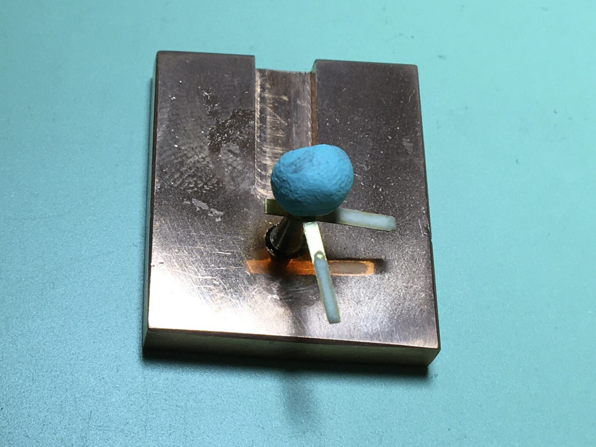

De wijzers hebben helaas de wijzerplaat wat beschadigd dus blijft maximaal reinigen en een Rodico behandeling alleen maar over. Van ouderdom valt de luminance spontaan uit de wijzers. Jammer, maar zo laten zitten wordt ook wel een beetje lelijk dus toch maar opnieuw luminantie poeder erin geplamuurd.

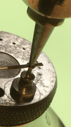

Na een dagje laten drogen komen we uiteindelijk in de finale fase, was mijn gedachte. Maar helaas, niets is minder waar. Bij het plaatsen van de uurwijzer kom ik erachter waarom de wijzers in beginsel los in de kast lagen. De uurwijzer heeft duidelijke te veel ruimte op het uurrad en is niet te persen. Dat wordt hammertime. Met de triepniet is het mogelijk de opening wat te verkleinen door lichtjes het materiaal te bewerken.
Het resultaat lijkt een succes want de passing is na de behandeling weer perfect en de paarse kardinaal kan weer terug in haar gouden kastje.
Voor nu ligt ze heerlijk op haar kussentje te spinnen, hou haar even in de gaten of ze blijft lopen zoals verwacht. Op naar weer een nieuwe heerlijke horloge uitdaging. Wat hebben we toch een mooi tijd verdrijf.
