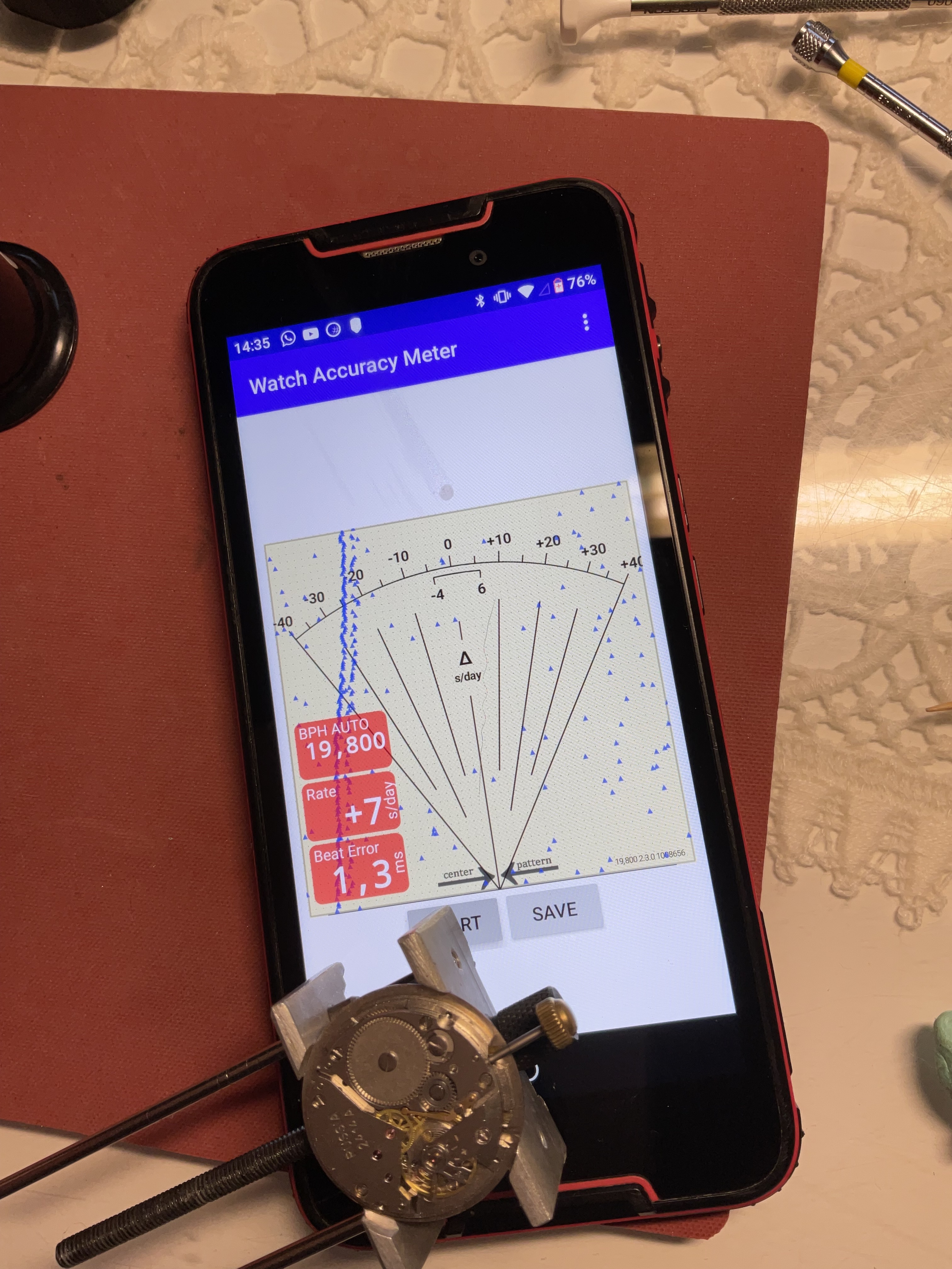

Nadat een paar weken geleden één van mijn mods ermee ophield heb ik besloten me toch eens verder te wagen dan het puur modden en besloten om zelf eens te gaan proberen of ik het werkje niet weer aan de gang kon krijgen. Hij was toch al stuk. Meer stuk zou geen ramp zijn. Dus besloot ik er maar eens op loss zu gehen en heb hem volledig ontmanteld (filmpjes op You tube zijn hier echt wel de leidraad geweest. Toen ik het anker eruit nam stelde ik vast dat een juweeltje van het anker verplooid was.
Via een Duits forum lid kreeg ik een donor uurwerk waarvan het anker nog in tact bleek te zijn. Toen ik daar het anker had uitgehaald begon het terug assembleren van het uurwerk. Het vervang anker werd in de plaats gezet en vervangen en zodra de de balans terug op zijn plaats en ik voorzichtig een opwinding deed met de kroon kwam hij weer tot leven.
Hij hield gans de dag behoorlijk de tijd met m’n andere horloges tot ik s’anderendaags opstond en hij plots 20 minuten voorliep. Volgens een andr lid zou het kunnen zijn dat ik de balansveer toch had verplooid. Dus even naderbij inspecteren en waarschijnlijk had hij gelijk. Dus dan maar ff wat experimenteren met het wegnemen van de balansveer en u raadt het al Ik maakte er een zootje van. Balans zum teufel en dus weer op zoek naar een vervangbalans. Wederom kreeg ik van een lid het uhrforum een scrapuurwerk en weer maar eens proberen.
Dit zijn de resultaten op de app
Gezien ik het uurwerk zonder reinigen en zonder smering weer in mekaar heb gezet lijkt het me best een goed resultaat.
Next wat ik ga doen is het uurwerk of een ander, weer es helemaal uit mekaar gooien een ultrasoon aanschaffen en proberen, ik zeg wel proberen alles te reinigen en nadien te smeren.

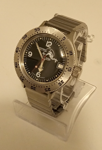

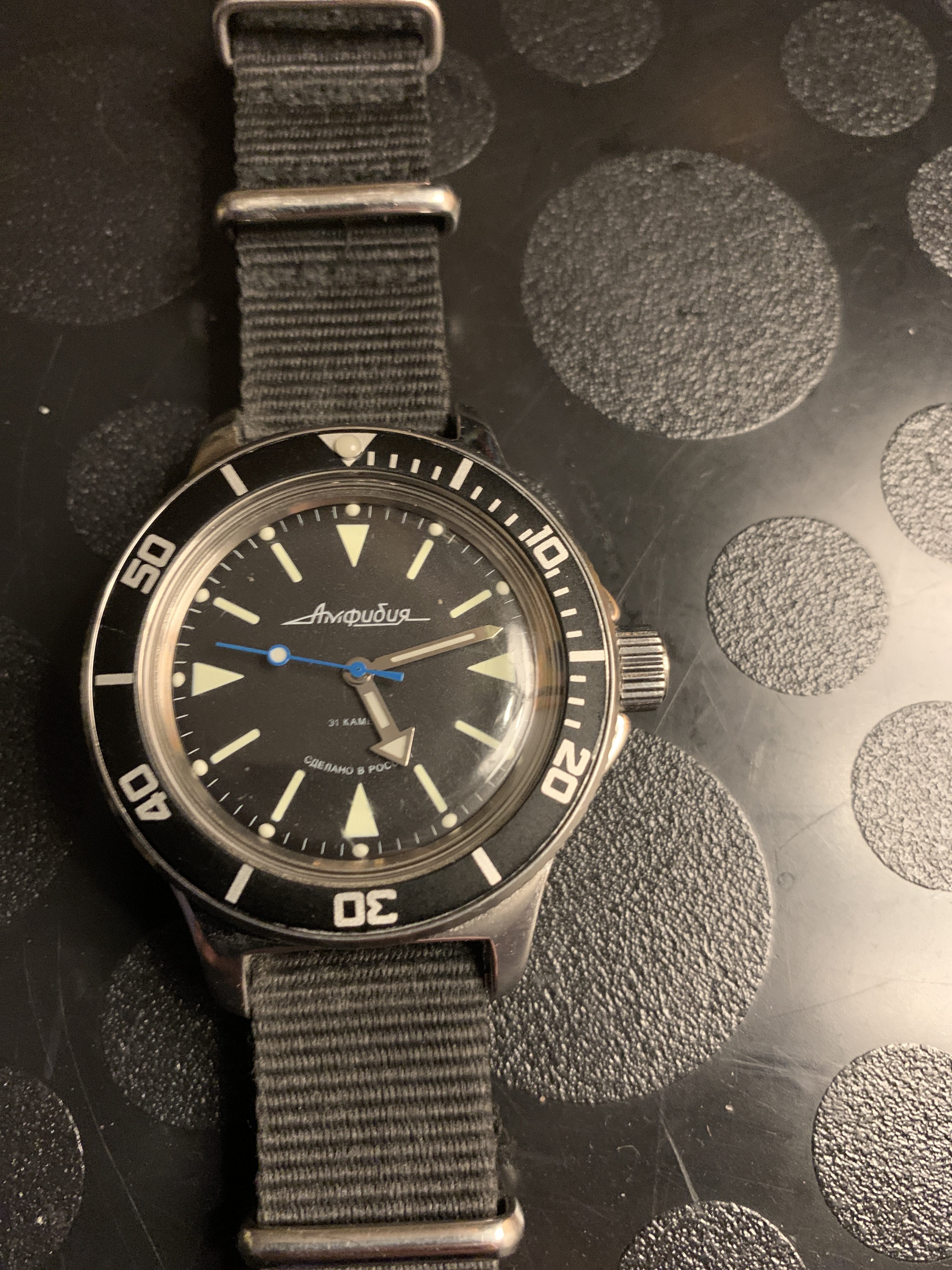

Mijn classic Amphibia model 420 deed er 40 dagen over om aan te komen uit Rusland (de Komandirskie 17). Uiteraard heb ik dit keer wat spulletjes erbij besteld om te “modden”. Een roestvrijstalen bezel met markeringen “op de seconde nauwkeurig” (nu ineens uitverkocht) en een “neutrale” bezel zonder markeringen.

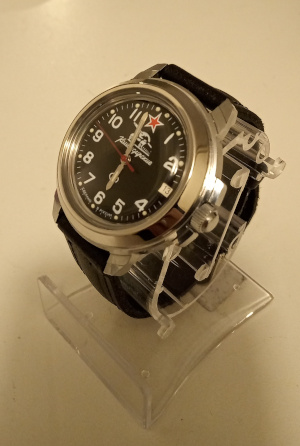

De hand-opwindbare Komandirskie en de classic Amphibia’s zijn uitwisselbaar qua accessoires. De roestvrijstalen geborstelde bezel met de “seconde markering” erop heb ik op de Amphibia gedaan en de neutrale ring op de Komandirskie. Ik vind dat de Komandirskie er enorm op vooruit is gegaan (al kan ik 'm nu niet meer gebruiken als stopwatch). Ik vond de Komandirskie ietsje te groot qua doorsnede ten opzichte van de hoogte. Met de (hoge) neutrale bezel is dat anders, vind ik. Bijna dress watch.
De bezel die standaard bij de Amphibia model 420 zit vind ik lelijk op foto’s maar valt redelijk mee in het echt. Ik hou niet zo van gepolijst staal want dat lijkt op verchroomd plastic (Casio). Ik heb niet de moeite genomen om de standaard band uit het plastic te halen. Meteen Aliexpresje op gezet. Een mesh/Milanese horlogebandje is mooi op een Amphibia. Maar degene die ik heb is wat te dun.
De Amphibia is redelijk dik maar oogt kleiner door de kleine wijzerplaat en de bescheiden lug-to-lug grootte. De 634 wijzerplaat (standaard Scuba Dude) zorgt ervoor dat op de Amphibia de tijd, zonder leesbril, wat makkelijker te lezen is dan op mijn Komandirskie. Die laatste heeft alle cijfers op de wijzerplaat. Helaas heeft de Scuba Dude wijzerplaat geen iconische rode Russische ster. Alleen de wijzerplaten met een tank hebben die.

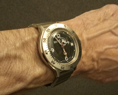

Hier wat fotootjes v/d Komandirskie met de neutrale bezel en de standaard leren band, de Amphibia met de geborstelde ring. Op de doos heb ik met een pen met zilver-inkt het logo zilver gemaakt.

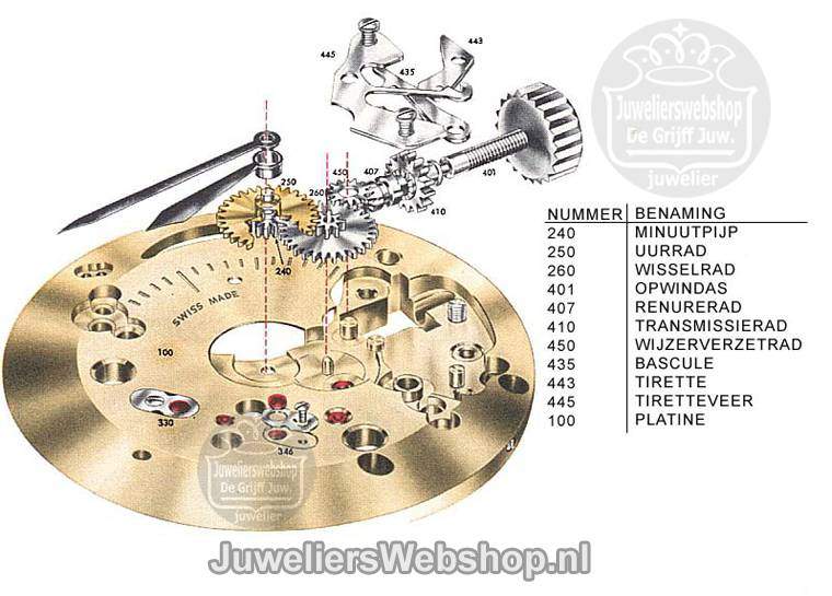

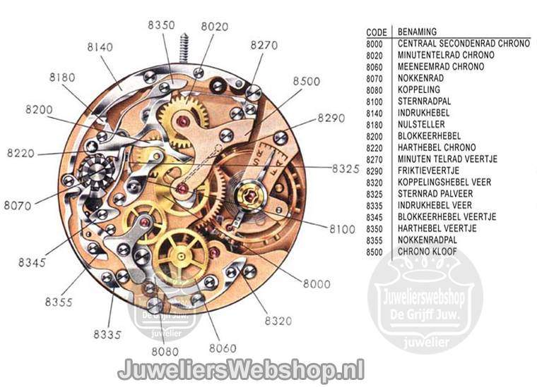

de tandwieltjes van het gangwerk of hoe noem je dat onde de afdekplaat te kunnen krijgen zonder tapjes te breken is voor mij momenteel het lastigste.

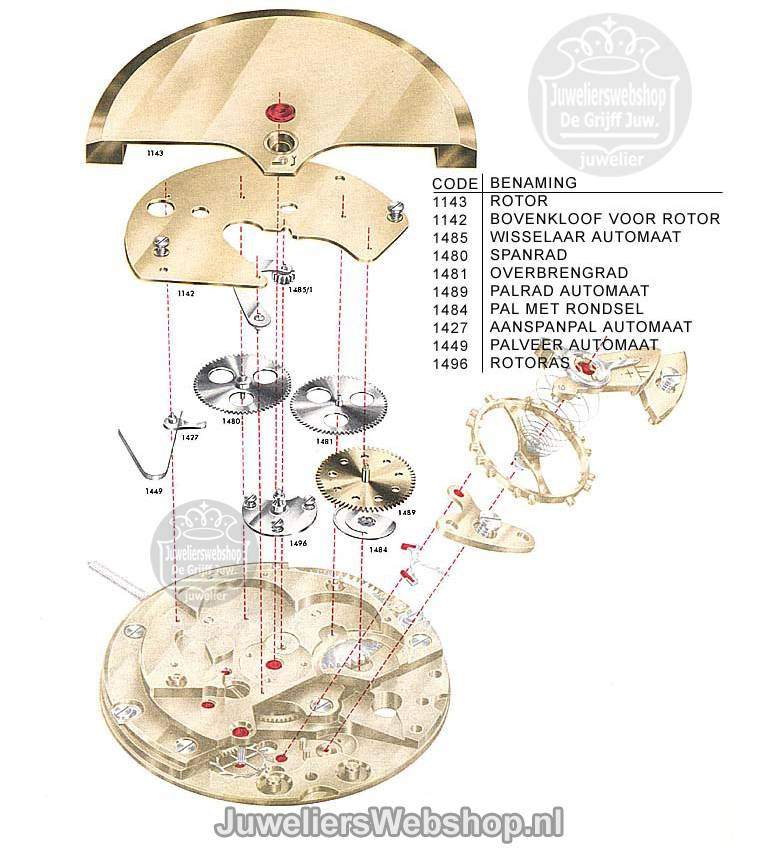

Heeft er iemand ook ergens een tekening die alle onderdelen benoemd? Van de meesten ken ik wel de engelse benaming door de filmpjes maar niet de nederlandse.
Zal het jullie eenvoudiger maken.
Kijk eens wat ik vond,
Hiermee kun je helemaal mee op weg.
