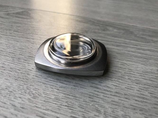

Vandaag van hier:
Tot hier gekomen:
Zonder al te veel de Here tot laster te zijn geweest.
Tegelijk makkelijker en moeilijker dan ik dacht. Wou een paar foto’s maken om het hele proces vast te leggen. Het klungelen met het horloge slokte iets te veel concentratie op.
Alles doet het nog. Snap nog helemaal niets van waarom ik het datumvenster niet goed uitgelijnd krijg met de zwarte datumring maar wel met het origineel (paar keer omgewisseld). Zie toch echt weinig verschil tussen de twee ringen qua uitlijnen van cijfers in relatie tot de tanden.
Voor mijn allereerste keer serieus iets aan een horloge verbouwen valt het me niet tegen … … al zeg ik het zelf.
Dingen als de kast borstelen of niet, mogelijk ander bezel komen vanzelf wel een keer denk ik.
