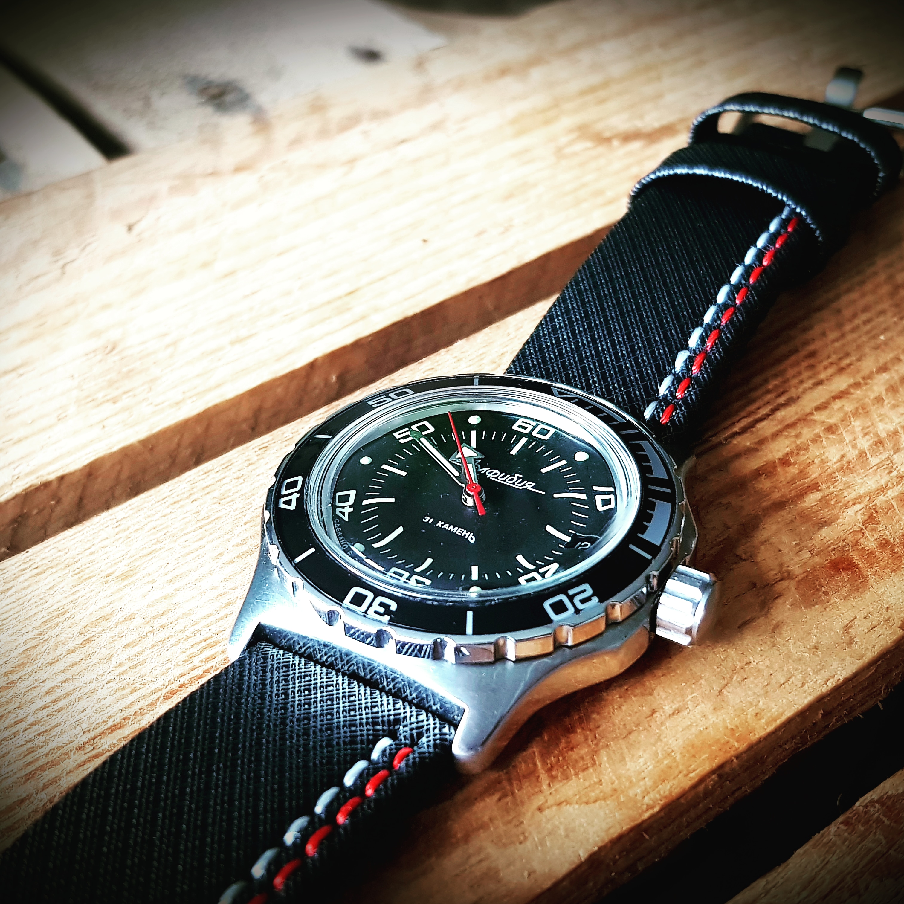

Ik ga deze te koop zetten, ik wacht even omdat ik wil checken of hij goed loopt. Eerder liep hij te snel, heb hem gedemagnetiseerd.
Alvast, iemand eventueel interesse?
  • 090 case, ik heb de oppervlakte gebrushed en de zijkanten gepolijst
  • hands van One Second Closer
  • Originele rvs bezel
  • Originele stock bracelet

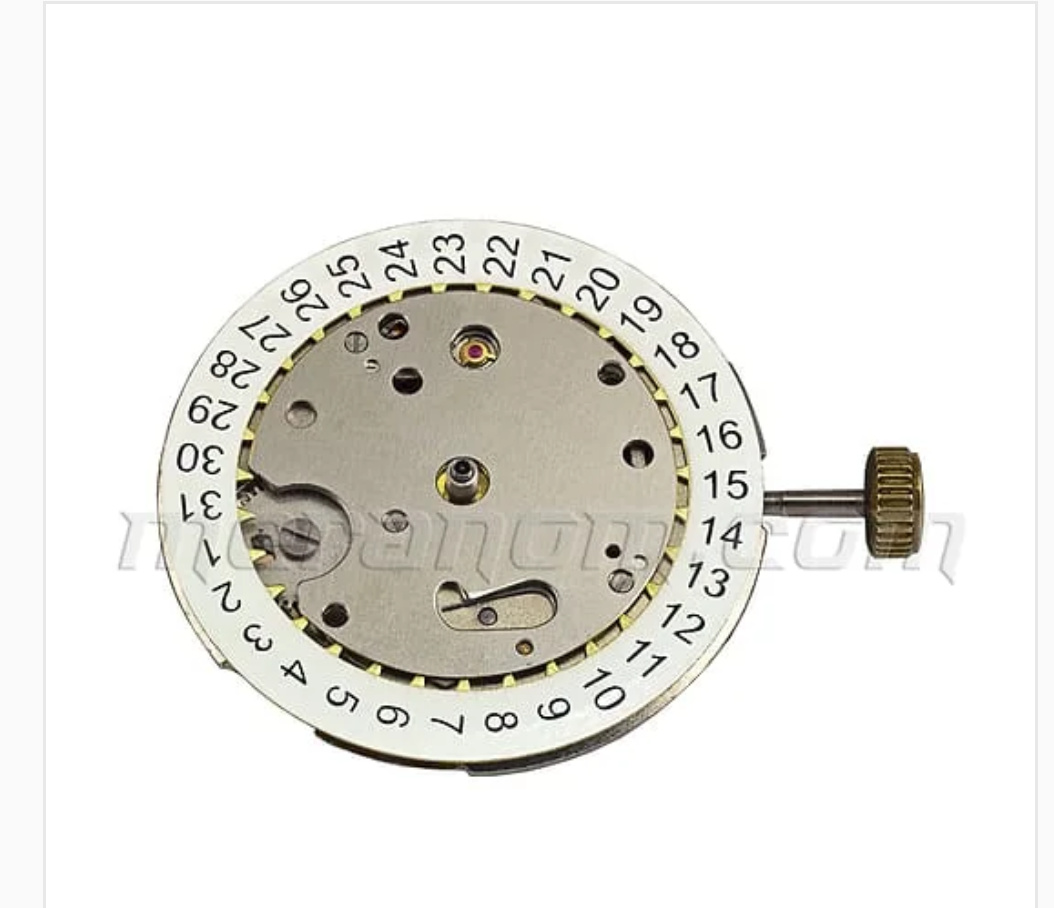

  • custom Meranom rvs kroon

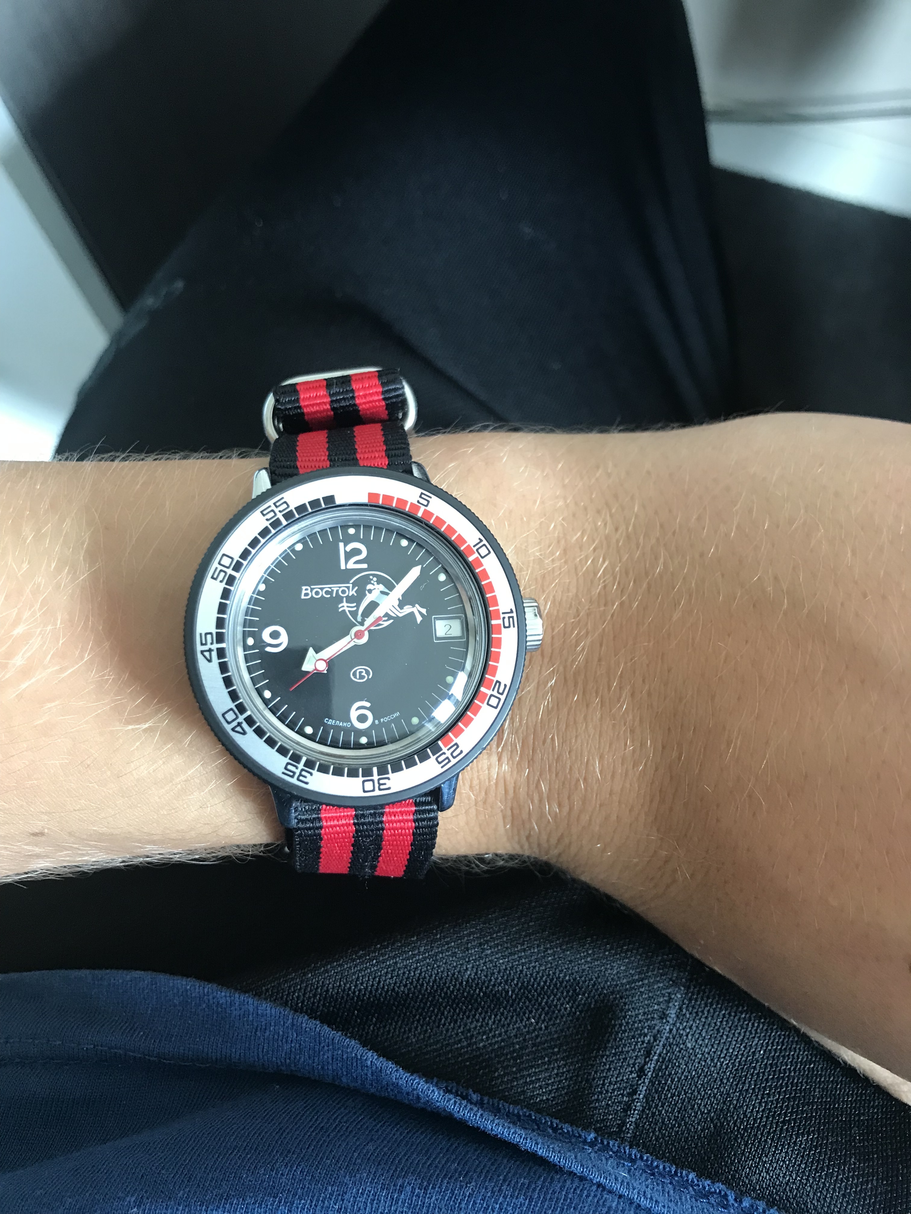

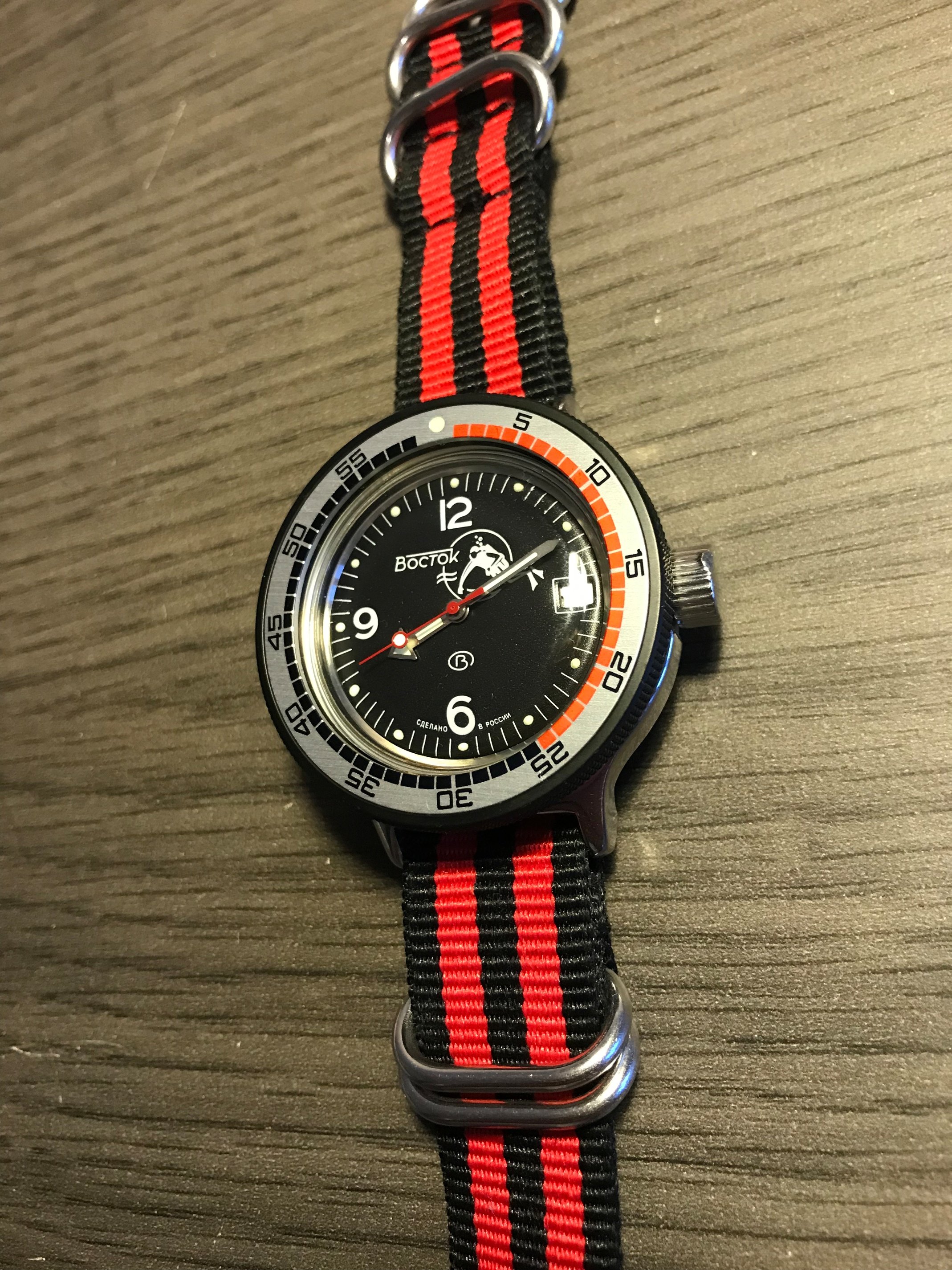

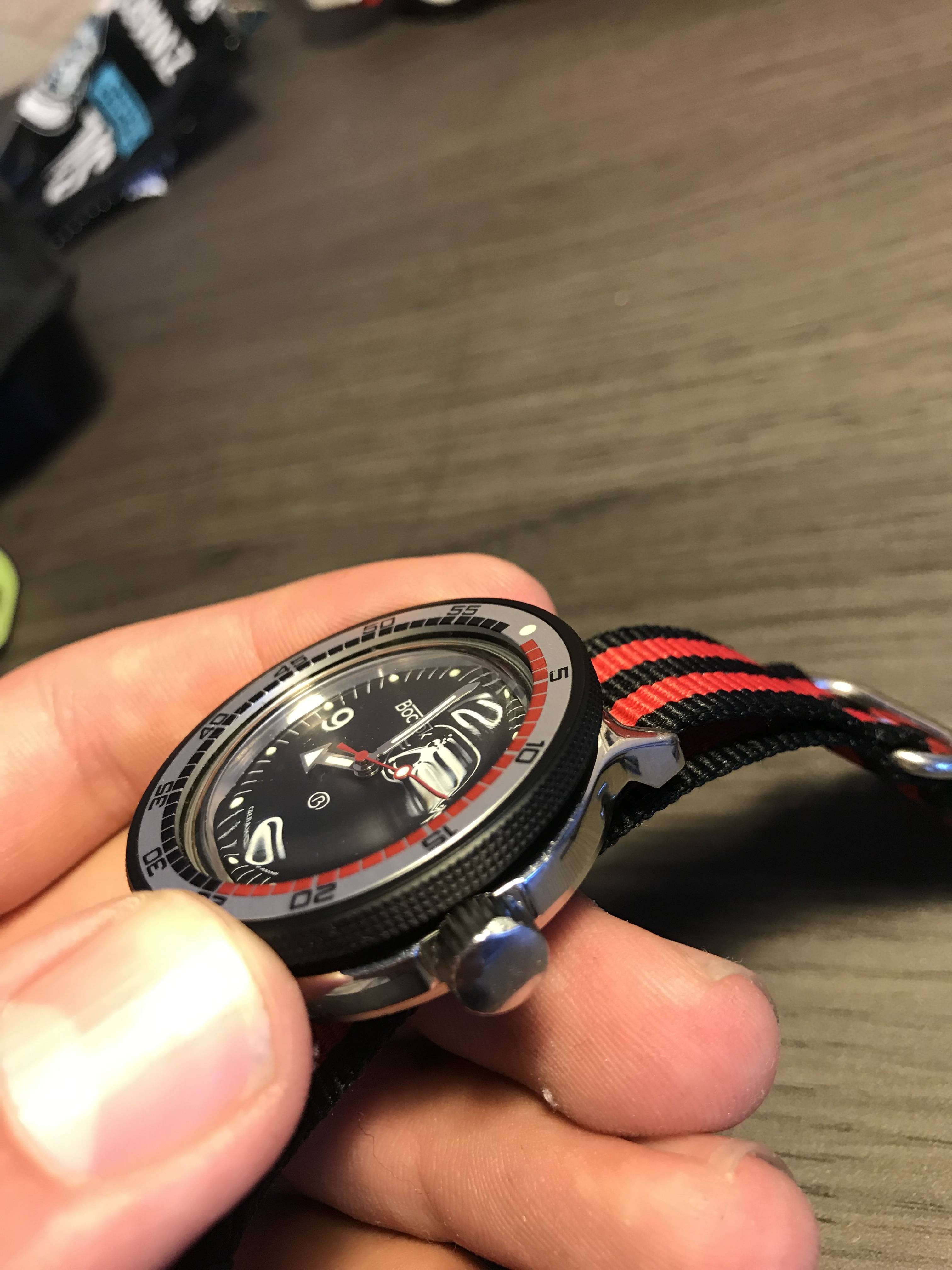

He, ik ben nieuw op dit forum en dit is mijn eerste kleine mod, Ik heb er alleen een nieuwe bezel opgezet maar ik vind dat het best prima gelukt is.
Alleen vind ik het zonde dat de rand van de bezel boven het bollend glas staat en daar niet op aansluit. En ik had graag gehad dat het horloge wat groter was geweest😅. Maar hier wat foto’s van het horloge
Welkom! Leuk toch je eerste mod? Als je het leuk vond om te doen dan volgt er snel meer. Let maar op, binnenkort zit je een compleet horloge uit elkaar te halen.

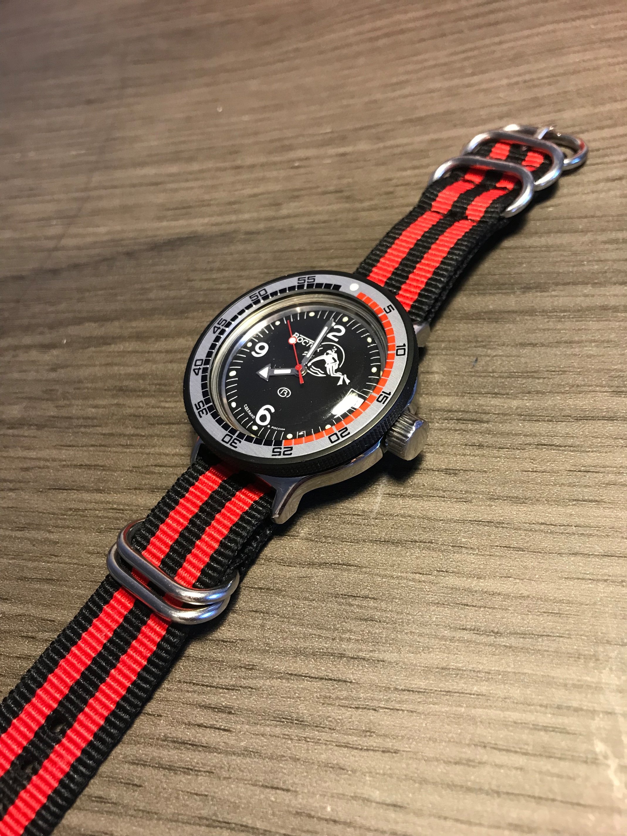

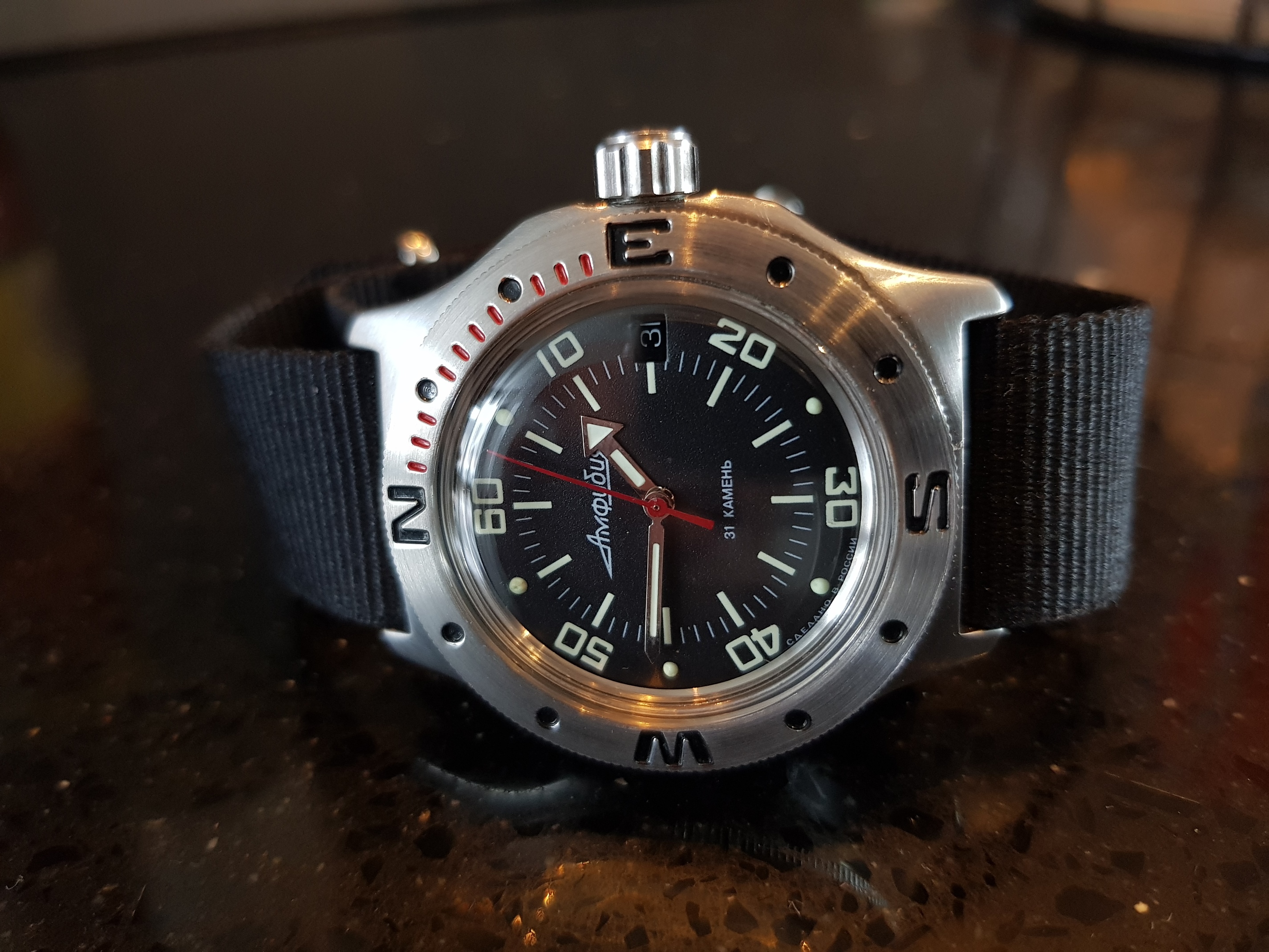

Dit is de mijne:

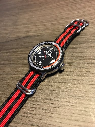

En met een andere bezel ziet ie er gelijk anders uit.
Of zo
Ziet er goed uit! En herkenbaar :wink: hoop dattie bevalt :+1:t2: En succes met de wereld van het Vostok modden!!

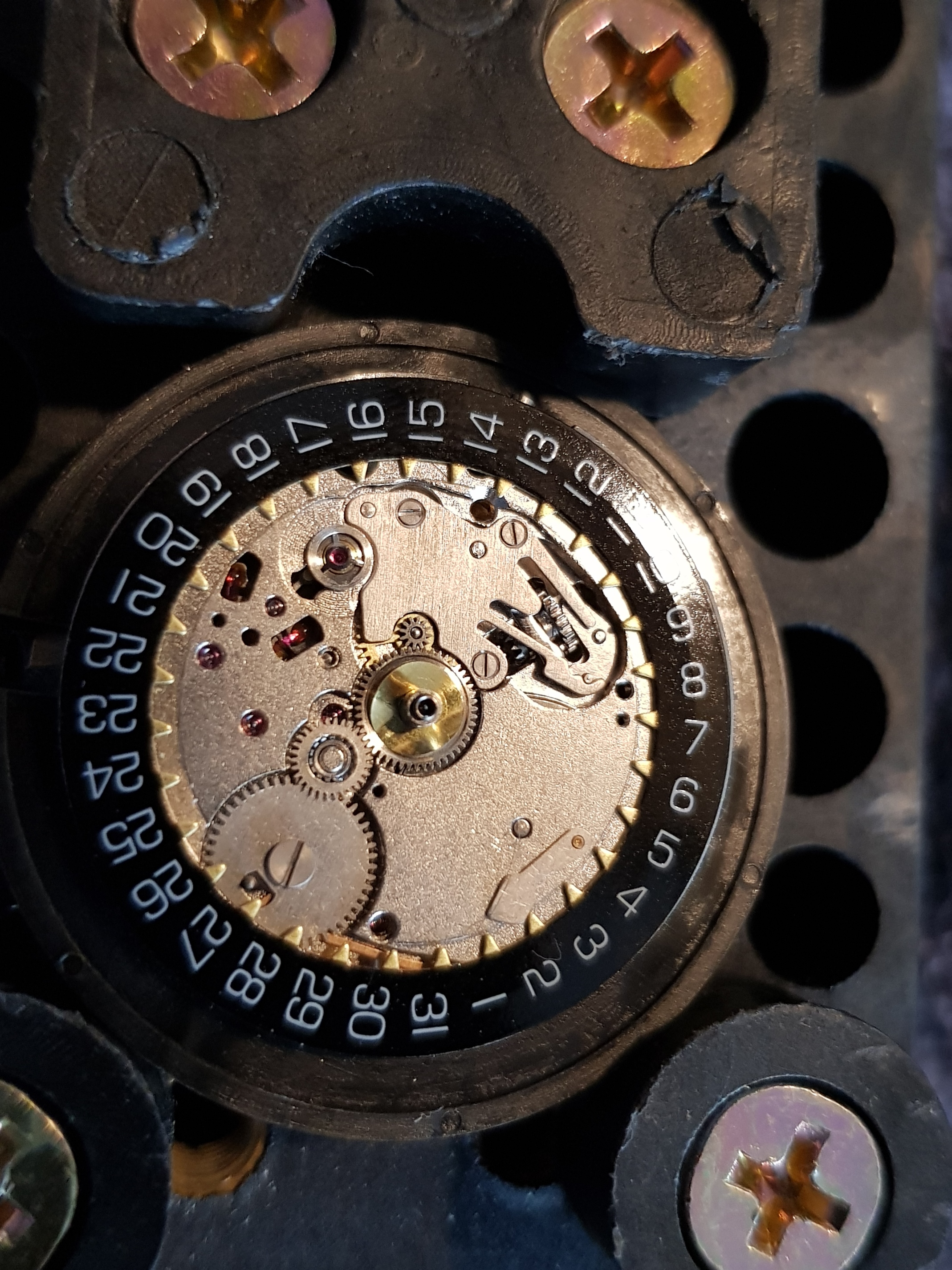

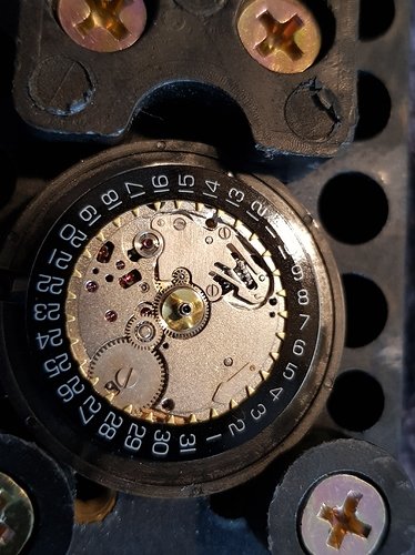

Oké, ik heb een vraag. Zou het in principe mogelijk moeten zijn om een skeleton dial te maken voor een vostok? Het idee kwam gewoon in me op en ik ben benieuwd wat je dan ziet en of dat er goed uit kan zien.
Wel een grappig idee maar heel veel verder dan dit kom je denk ik niet, de datum schijf eraf en dat is het dan ook denk ik.

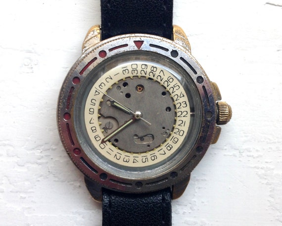

Er staan er geregeld wat te koop op Etsy … zou het persoonlijk niet echt skeleton willen noemen maar horloges waar waarschijnlijk de wijzerplaat “vergeten” is
Misschien dat je de bovenste “plaat”, geen idee hoe dat heet, er nog af kunt halen. Dan werkt alleen je datumverstelling niet meer maar je kunt natuurlijk ook je datewheel er nog af laten. Geen idee of het verder nog een functie heeft en of het wel kan.
Dial zou je dan weg kunnen laten of zelf openheart moeten maken.
Tja, de onderkant is spannender.:smile:
Yup.
https://www.poljot24.de/poljot-international-9211-1940902.html
Bron poljot24

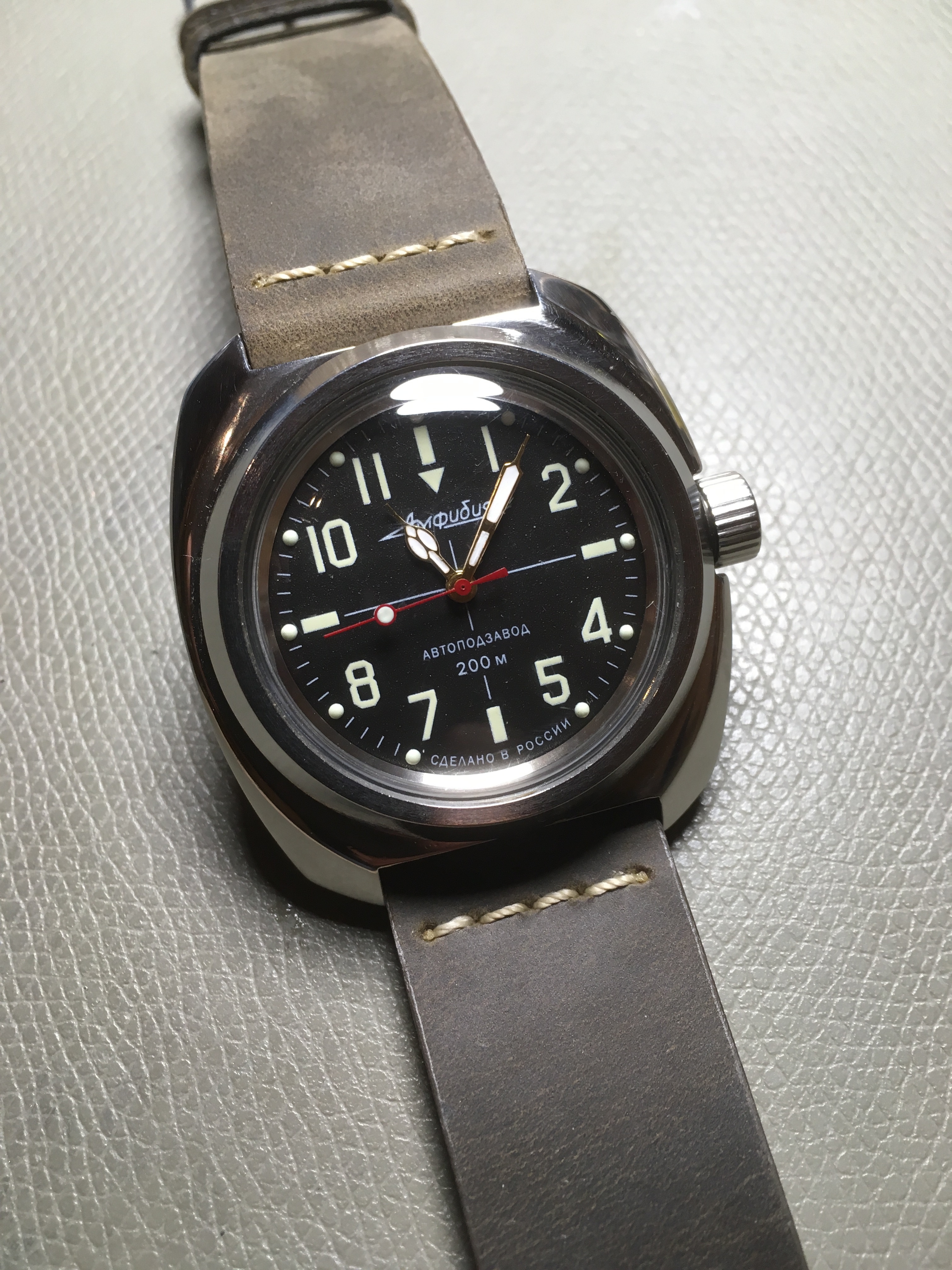

Vanavond mezelf maar eens vermaakt in het atelier. Afgelopen maandag lag de Colareb band van @Dao in de brievenbus en vond hem mooi op deze dresser passen. Heb alleen geen idee meer waar ik de wijzers vandaan heb maar helaas paste de seconde wijzer niet. Om die reden de originele Boctok maar weer gebruikt. Moet er nog even aan wennen…

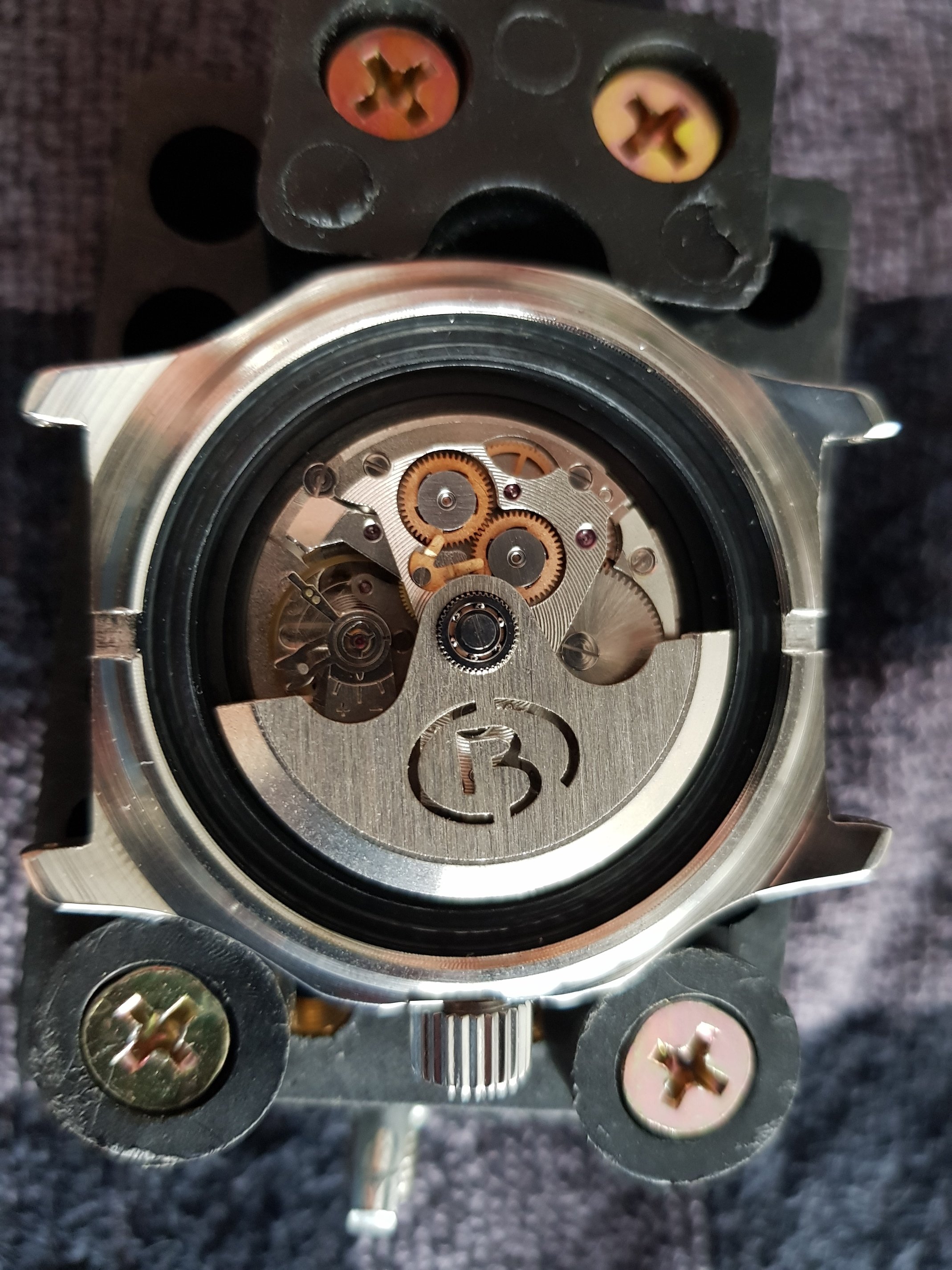

Gebruik voor het openen en sluiten van de Boctok kast nog steeds een traditioneel stuk gereedschap, jullie weten wel, zo’n kastopener waarvan je de afstand van de drie pinnen kunt verstellen. Gebruik dit ding al jaren maar steeds met angst en beven. Ben altijd bang dat hij door de kracht eraf schiet en de sluitring beschadigd. Gebruiken jullie hiervoor ander gereedschap? Zit namelijk te denken om een opener te maken die de hele ring omvat, tandjes heeft welke op alle 6 uitsparingen aangrijpt. Bestaan er originele Boctok tools zoals Bergeon voor Rolex heeft?
Om die reden juist een tool gemaakt van messing. Geconcentreerde kracht op 1 groef per keer. Steeds overpakken naar volgende groef. Werkt prima in praktijk. Messing genomen omdat het de hardere kast en ring niet beschadigd. Mits je niet uitschiet. De stift exact op de groef breedte afvijlen.
Die ringen liggen vrij diep en zijn smal. Dus vond die 3 poten ook griezelig. Kijk maar of je hier iets mee kunt. Bevalt mij goed.
