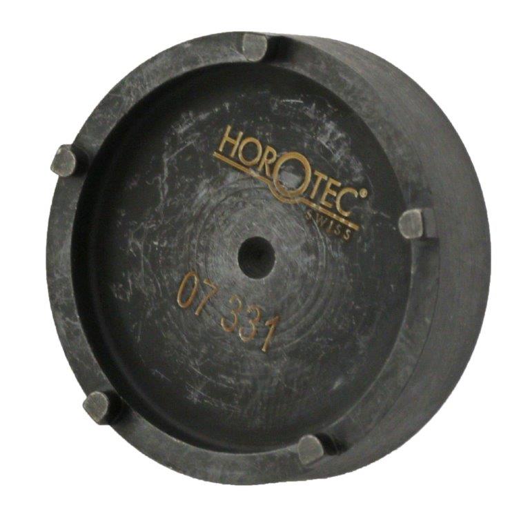

Ik heb deze gekocht:
En vervolgens de puntjes afgevijld zodat er platte kanten aan komen en precies op maat voor de putjes in de ring. Werkt redelijk goed voor dit type deksels.
Dank je wel voor de tip, puntjes met schroefdraad brengt mij ineens ook op een idee. Ook iets om uit te werken.
Die heb ik ook wel eens overwogen. Heb wel een 2 poot voor die deksels waar de pootjes in haken. Die schieten niet weg.
Ik heb voor die ringen nog steeds de theorie dat je je op 1 poot beter kunt concentreren.
In het begin moet je ook eerst even stevig drukken rondom. Eerst gebeurd er niks. Daarna gaat hij langzaam draaien. Door verplaatsen van de spaningen in de ring denk ik.
Bij vastzetten ook weer rond blijven gaan, omgekeerde proces.
