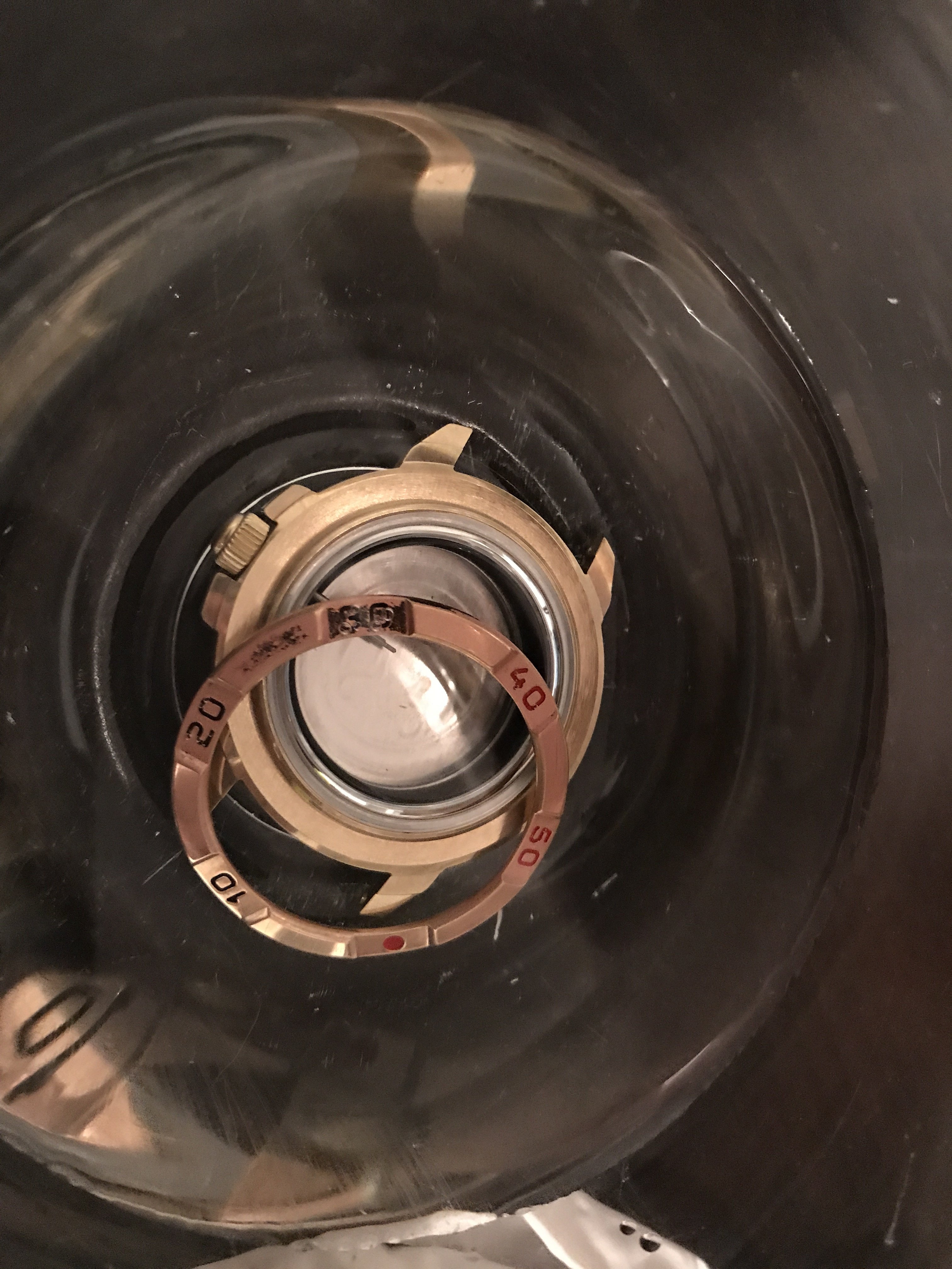

Weet het nog niet! Ze hebben allebei echt wat. Ik denk dat het erop aankomt hoe het staat bij de kast als straks het chroom eraf is. Ligt nog in het zoutzuur.

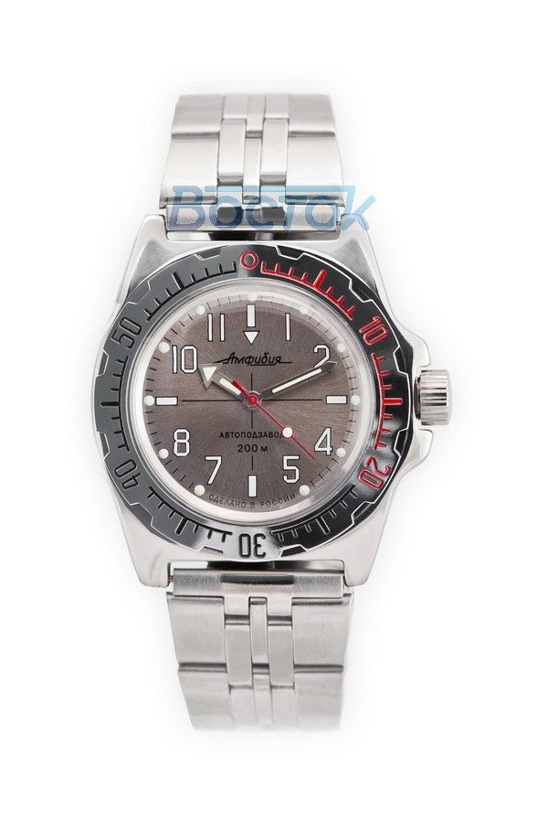

De kathedraal wijzers zullen mooier staan op de rode plaat (met Romeinse cijfers), maar een bezel met normale cijfers bij een plaat met Romeinse cijfers?
De grijze. Ik vind rood mooier maar die Romeinse cijfers doen het hem niet voor mij.
Ik kies degene die past!
Ja, wild he?
Dat dilemma heb ik ook wel.
Hahha bijdehand
maar wel waar.
Van Romeinse cijfers ben ik ook geen fan maar deze plaat is wel super.
Op die kast en met de rode plaat zou ik kijken of een bezel van een 420 leuk staat, heb je in elk geval geen Romeinse en Arabische cijfers door elkaar.

Ja ik twijfel sowieso over de bezel. En het ontchromen is nog niet helemaal klaar, maar de bezel die ik heb lijkt een andere messingtint te hebben dan de kast…

Nu ben ik redelijk bedreven met het bewerken van messing bezels, maar nu toch een vraag.
Bij de bezel blijft een oranje-roze achtig laagje zitten. Eronder zit wel dezelfde kleur messing als de kast.
Volgens mij komt het wel als die er lang genoeg in ligt, maar wellicht is het een ander residu laagje dat bijv beter met terpentine te verwijderen is ofzo? Of door brushen cq polijsten?
Misschien een dun laagje koper om de chroomlaag beter te laten hechten.
Heb je de kast ook in het zoutzuur gehad?
Ik neem aan dat het glas er dan wel eerst uit moet ?
Heb je ook al eens met deze methode geëxperimenteerd?
Ik heb het nooit toegepast maar is misschien de moeite waard voor een dergelijk mooi project. Men noemt het een anodisch ontchroombad
Natriumhydroxide (caustic soda) (gootsteenontstopper) verhouding 100-250 gr/ltr.
Kamertemperatuur en een anodische stroomdichtheid 4 - 6 Amp. / dm2
Een kathode ijzeren plaatje in een kunststof bakje met de vloeistof.
Het stalen plaatje dient als kathode en sluit hieraan een minpool van bijvoorbeeld een accu.
Als met een draad de kast aan de pluspool wordt aangesloten en in de vloeistof wordt gedoopt start het proces en het chroom lost langzaam op en naar het schijnt wordt de ondergrond in het geheel niet aangetast,

Balen man. Is het al gelukt inmiddels? Misschien hebben ze net een andere legering gebruikt waardoor het een andere kleur heeft.
Misschien geeft het juist wat contrast als de wijzerplaat erin zit en de band eromheen en ziet het er dan wel cool uit.
