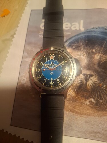

Deze nog prachtige Vostok/Wostok/Восток ooit over mogen nemen van @MiesZ draag ik nog altijd met heel veel plezier! Het Oostblokker/Soviet thema, de foute U-boot en uiteraard die grote rode ster!
Maar helaas is er recent mee gestopt…

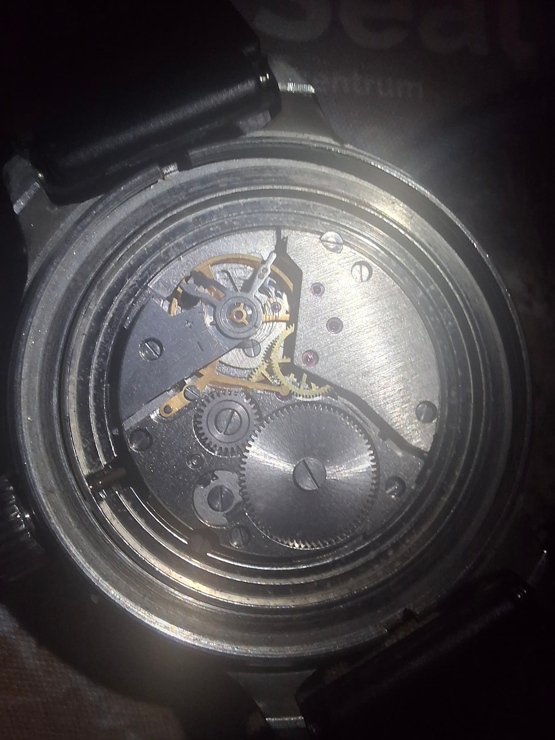

Voor zo ver mn research en kennis gaat in dit kleine rare soviet uurwerkje vermoed ik dat het em ergens zit in de spoel. Met een kleine voorzichtige draai doet het voor misschien zo’n 5min voordat ie weer helemaal stil staat.
Het opwinden doet ie ook niet. Er zit nog genoeg spanning op om zo maar te zeggen. Ik weet en durf het niet meer dus voordat ik dit nog altijd geprijsde horloge verder verziek.
Hogere heren, Orakels, Mens der kennis; HELLUP!

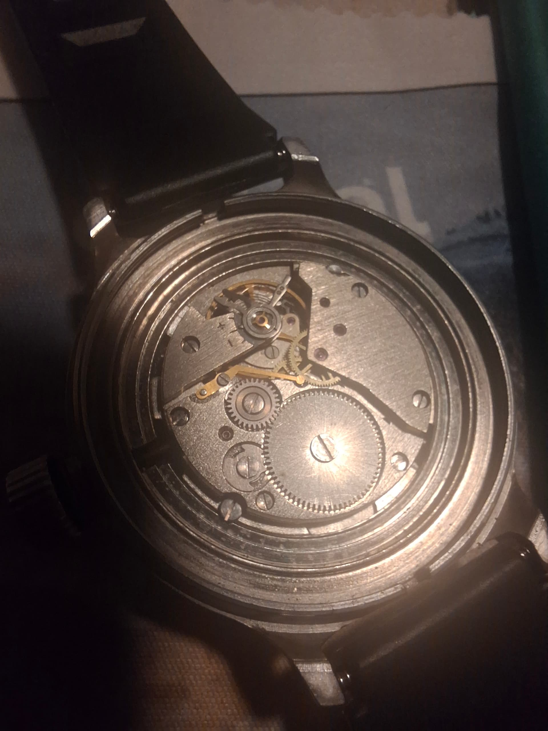

Hieronder zullen wat fotos staan voor als dat helpt met het bepalen van het soort uurwerk. Of eventueel het op één oog bekijken wat er mis is.
Bij voorwaards heel veel dank!! :pray::anchor:
De spiraal lijkt verkleefd. Of hij is gemagnetiseerd of vuil/olie laat de wendingen aan elkaar plakken.
Nieuw uurwerk kopen of hopen dat een hobbyist je helpt.
Ga het voor je proberen op te lossen hoor als je ‘m naar me toe brengt, gr Michel
Dat kun je eerst zelf proberen op te lossen met een apparaat van nog geen €20.
Heb je een blaasbalgje?
Dan een paar keer op de balans blazen.
Ik krijg altijd de wind van voren als ik dit zeg: “even het horloge schudden, of een licht tikje tegen de kast”, maar ik ben niet de enige bij wie dit werkt. Het is geen kwetsbaar uurwerk (het argument dat dan aangevoerd wordt…).
Demagnetiseren is meestal alleen nodig als 'ie veels te snel loopt.
De kans blijft aanwezig dat een service noodzakelijk is.
Ik heb er ook een. Is ook gestopt en moet een service hebben. Ik vermoed bij jou ook. De spiraalveer lijkt inderdaad niet helemaal goed te zitten. Met een service wordt dat ook meegenomen.
Als je de service geschiedenis van deze Boctok niet kent is de kans groot dat een servicebeurtje op z’n plaats is. Balansveer lijkt op de foto wel verkleeft door magnetisme(?) of gewoon vuil. In beide gevallen is het slim dat er iemand naar kijkt die deze kalibers een beetje kent.
PM maar als je hiertoe besluit.
