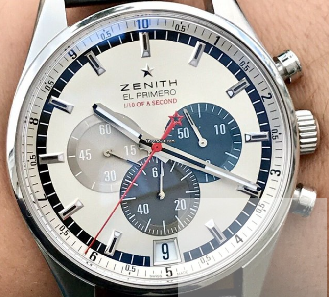

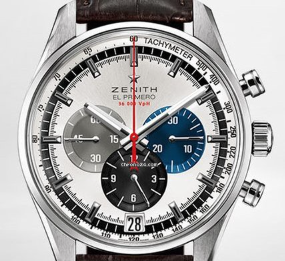

ik ben al een tijdje gecharmeerd van de Zenith El Primero. Nou zie ik op Chrono24 en de site van Zenith verschillende wijzerplaten. Met tekst in het rood ’ 36000 VhP, met tekst in het rood ‘1/10 of a second’, maar ook zonder rode tekst.
Zie onderstaand een paar voorbeelden. Nu weet ik dat de ‘1/10 of a second’ een limited is en zie ik uiterlijk wat meer verschillen, die andere 2 lijken verdacht veel op elkaar. Wellicht iets andere wijzers, Tachymeter wat iets groter is geschreven.
Zijn er verder verschillen (caliber, etc) die voor deze horloges opgaan? Heeft het gewoon met een kleine aanpassing te maken die Zenith heeft doorgevoerd of zijn er meer verschillen?

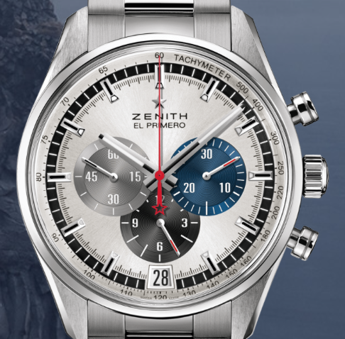

Die op de Zenith site is het laatste model. Voornaamste verschil is hoe de Subdials over elkaar geplaatst zijn. De verbetering is dat de belangrijkere Subdials nu beter afleesbaar zijn.
