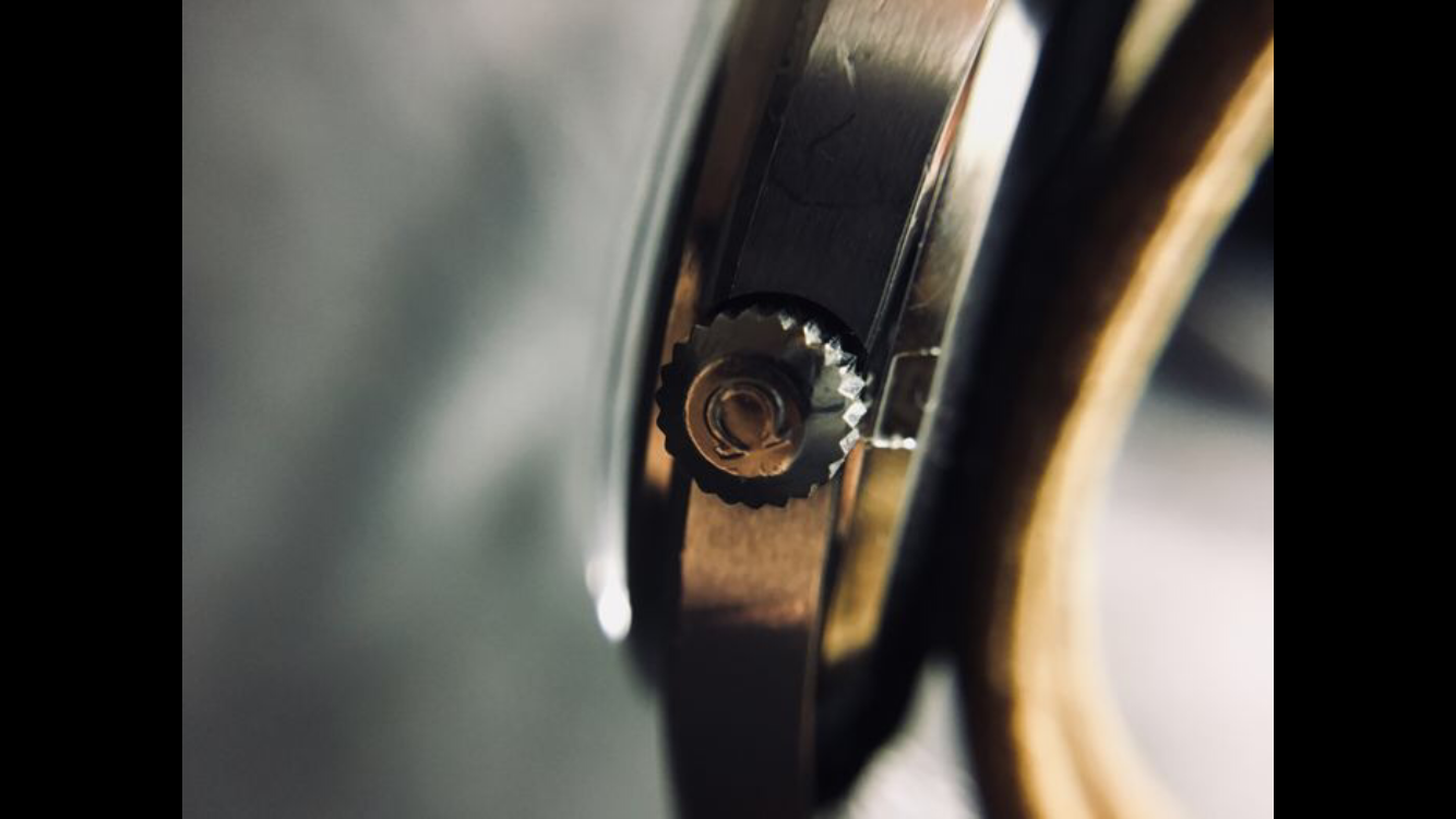

En kun je een close-up van de kast vragen? De bovenzijde moet uiterst fijn geborsteld en de zijkant ook, maar daartussen loopt een ‘spiegellijntje’.

Is dat de correcte kroon voor een Constellation?

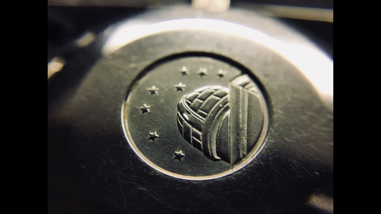

Voor beoordeling van uurwerk en kast vind ik de fotos niet duidelijk genoeg. Op de foto waar het uurwerk zichtbaar is lijkt de lug rechtsonder veel puntiger dan de overige lugs, als dat inderdaad zo is dan is de kast veel te veel gepolijst. Het constellation medallion ziet er goed uit.

Zoals @Mafkees hierboven al aangaf moet er aan de beide zijkanten een gepolijst facetrandje zichtbaar zijn.

In het echt valt hij helemaal niets tegen, aanrader. Zoals gezegd let op het polijsten, verder is hij ok naar mijn weten.
