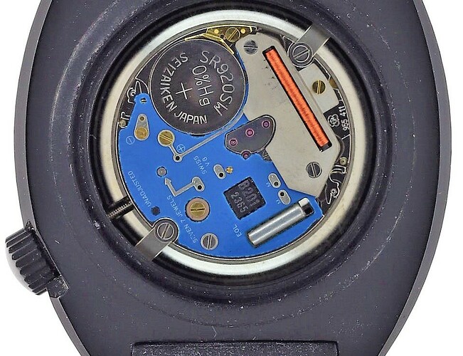

Ik kom er zelf niet uit… Ik heb deze
ETA-ESA 955.411
Features
quartz controlled stepper motor
sweep second
date: quickset
Data
10.5’’’, Dm= 23.3mm
H= 2.5mm
7 jewels
f = 32768 Hz
Stem ESA 956.101
Mainspring / battery
371
Hands
1.20 x 0.70 x 0.20mm
hierin maar met de kroon op 4, en de voetjes op circa 12 en 42 minuut, de datum op 3.

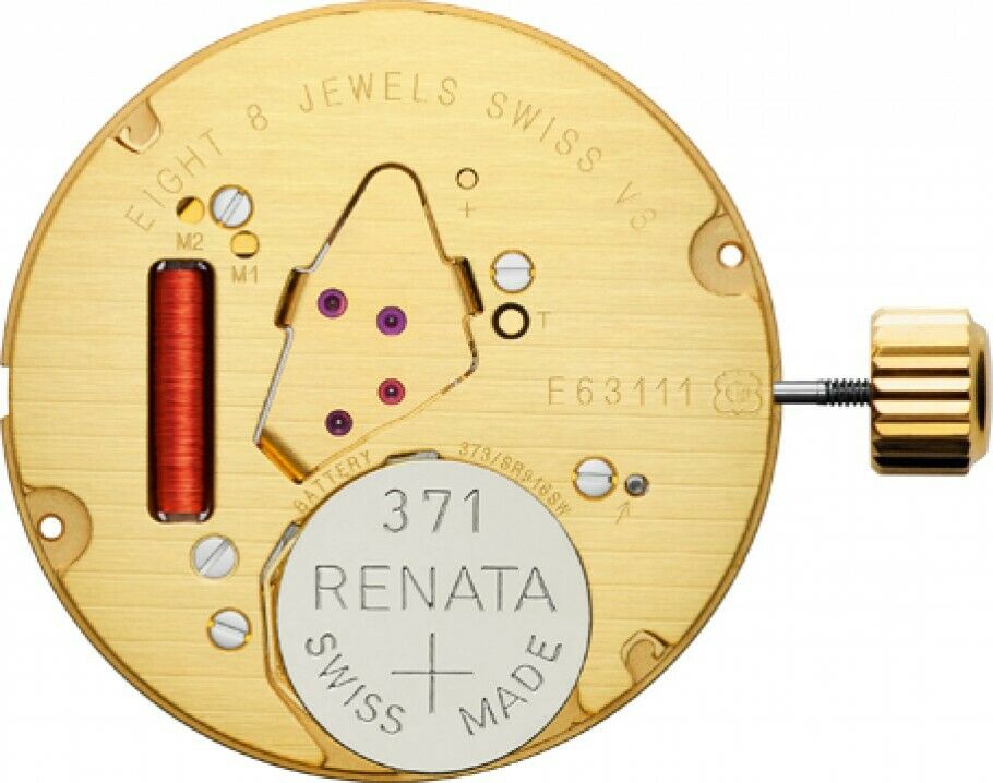

Ik wil die vervangen voor een een HAQ / precidrive . Een opvolger zou kunnen zijn de eta 63.111 al is die platter met 1,95 mm ( dat wordt een dunne spacer :grimacing: ) maar kom ik dan uit met de voetjes want die zitten zo te zien op 10 en 40 uur en moeten dan kloksgewijs nog draaien ? Of is er een andere versie die ik moet hebben.
Deze moet dan noord naar zuid gedraaid worden
Dank alvast !

Probleem blijft de datum op 3 tov de kroon op 4 uur.
Zou eenzelfde uurwerk nemen en de datumschijf over zetten, dan zijn er geen extra hobbels.

Denk je dat de 63.111 niet past ?
Datum zal niet goed uitgelijnd staan van een ander caliber
