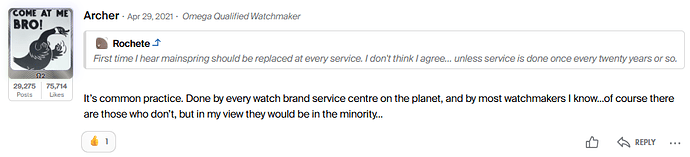

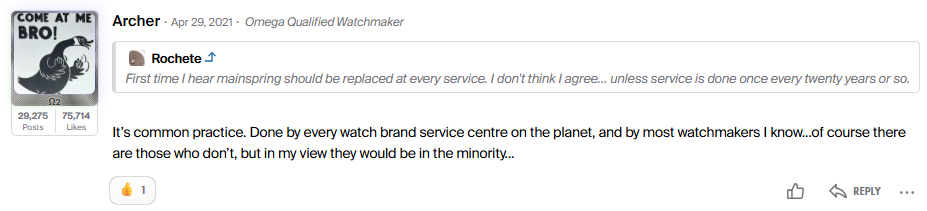

De opwindveer is toch de veerton, wat ik heb begrepen wordt die bij elke servicebeurr vervangen.
Ik vraag me dan af waarom. Zo lang de amplitude prima is hoeft dat ding niet aangepakt te worden, en bij een slechte amplitude kan het ook zo zijn dat de veer simpelweg schoongemaakt moet worden.
Hoe dan ook zal het natuurlijk een centenkwestie zijn. Het is goedkoper om zo’n onderdeel te vervangen dan om er manuren in te stoppen.
Nee, periodiek je amplitude checken kan goed zijn om eens te kijken hoe de vlag er bij hangt qua onderhoudsbehoefte. Ook neem ik het onderhoudsinterval van de fabrikant serieuzer bij 24/7/365 gebruik dan bij horloges die in roulatie eens een dag of twee draagtijd krijgen per drie weken.
Ik heb in de jaren dat ik mechanische horloges draag en gebruik nog nooit een veerton naar de ratsjemedee gehad. Tiretteveertje? Zeker. Datumverzet-mechaniek? Absoluut. Maar, afkloppen, nog nooit een veerton.
Dat komt inderdaad voor, het netjes service van een veerton incl goed smeren met grafietvet en herstellen hoogtelucht is iets wat even wat “know how” vereist , dat icm de kosten zorgt er vaak voor dat ze in service centra de veerton compleet vervangen.
