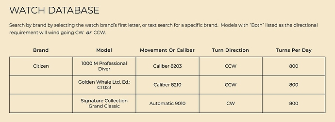

Het 8200 uurwerk windt volgens mij alleen maar in een richting op. Als je op de wijzerplaat kijkt, moet het horloge dan tegen de klok in bewegen. Dus dat moet een watchwinder wel kunnen. Mijn ETA’s hebben ongeveer 650 bewegingen per uur nodig om op pijl te blijven, met alles daarboven bouw je gangreserve op.
Ik heb een Spin-R, leuk modern ding met accu waar alles in te stellen is. Bevalt al een paar jaar prima.
Jeetje, meen je dat?! Ik kan me niet voorstellen dat ik per uur zoveel beweeg. Bij lange na niet! Sterker nog, dan moet ik nog veel meer bewegen want ik heb best wel wat reserve. Wel Seiko maar dat mag niet zoveel verschil maken toch?
PowerReserveFan zal wel per dag bedoelen …
Dat is goede informatie. Bedankt!
Leuk horloge, ik heb er zelf ook eentje uit 1988. Aan watch winders doe ik overigens niet. Ik geef het horloge in de ochtend een slinger, zet 'm gelijk en aan het eind van de dag heeft hij z’n gangreserve van 40-43 uur opgebouwd.
Thnx! Calibers 8200 en 8210 zijn dacht ik hetzelfde, allen heeft de 8200 een dag en een datum en de 8210 alleen een datum? Dan zal het aantal TPD wel hetzelfde zijn, en de draairichting komt overeen met wat PowerReserveFan aangaf
