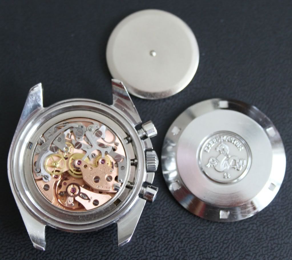

Ik ben me (nog steeds) aan het oriënteren op een Omega Speedmaster en nu ben ik tegen een exemplaar aangelopen uit ongeveer 1970, met de volgende achterdeksel. Geen tekst, maar wel met het moderne ‘paardje’.
Zijn jullie wel vaker zoiets tegengekomen? Ik hoor het graag. Alvast bedankt.

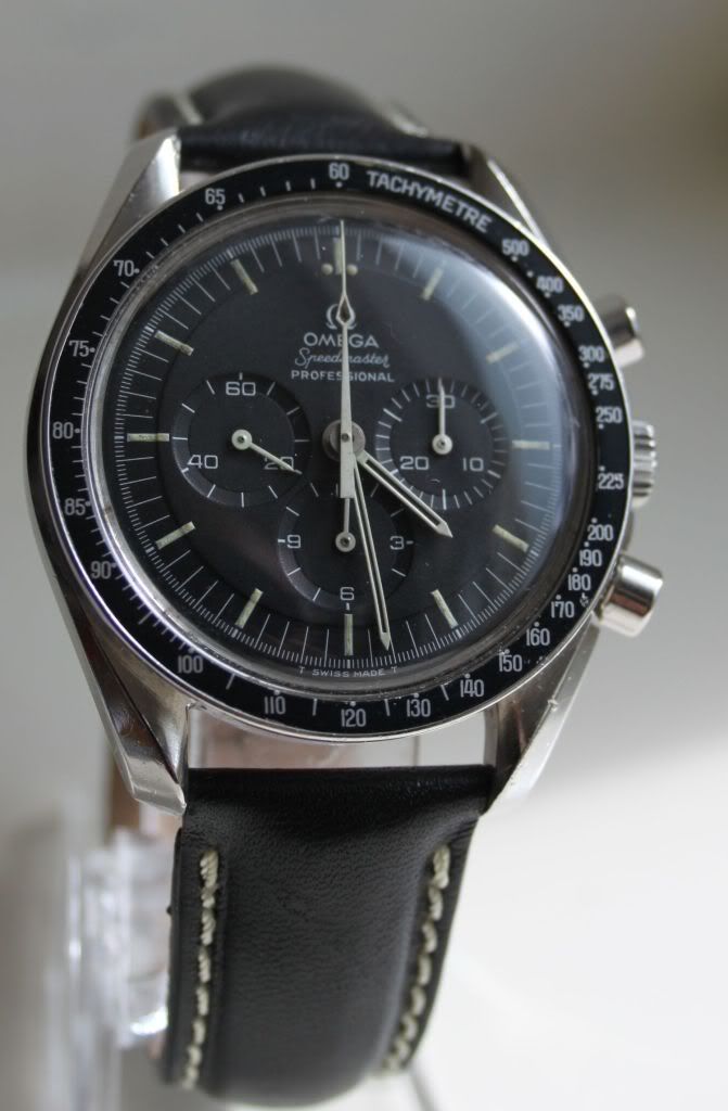

heb je ook een foto van de voorkant?
En de voorkant:
In de verkoper heb ik overigens wel vertrouwen.
Mooi horloge hoor. Ik heb dat dekseltje wel eerder gezien bij een speedy.
Heb je ook fotos van de binnenkant van het deksel?

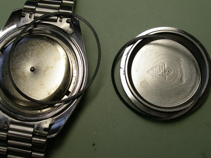

Nee, dat niet, maar ik heb begrepen dat daar netjes de datum in staat gegrafeerd.
Zal toch even een fototje daarvan vragen. Is niet geheel onbelangrijk.

Volgens mij is het de originele speedmaster (MKI). Die zou een gegraveerde achterkant moeten hebben, niet zoeen.

Volstrekt normale deksel, zie je vaker bij 1970 en 1971.
Zelf heb ik ook zo’n exemplaar gehad. Er zijn er minder van gemaakt dan de andere varianten maar commercieel is de deksel met flight qualified bla bla makkelijker te verpatsen.

Caseback van het hier getoonde horloge hoort bij de 1957 re issue. en niet bij een speedmaster uit 1970.

Ik heb een 71-er gehad met ST145.022-71 in het deksl en het moderne zeepaard zonder tekst. Zoals gezegd, volstrekt kloppend;

Met alle respect Jantje.vlaam… maar wat jij hier boven schrijft over MK1 klopt niet.

Ik kocht mijn exemplaar destijds van Hein van DZvL. Hij wist ook niet zo goed wat het idee achter deze deksels was, daar in 70 en 71 het succes van de maanlanding al heftig werd uitgebuit door Omega. De flight qualified bla bla gravure aantreffen ligt dus voor de hand.
Uit zeer betrouwbare bron kwam het weinig romantische antwoord :wink: De Speedmaster was zo’n succes dat ze destijds alles in elkaar schroefden om aan de enorme vraag te voldoen. Iets wat nu volstrekt vreemd lijkt (mede door alle “lijsten”) was toen heel normaal.

Ook leuk, ik heb de originele deksel met zeepaard gravure in folie ingepakt en in m’n kluis gelegd. Dit om de gravure te sparen. Ik heb een originele service deksel gekocht (met ST145.014 referentie maar zonder datum) en die heeft weer het moderne logo zonder tekst.
