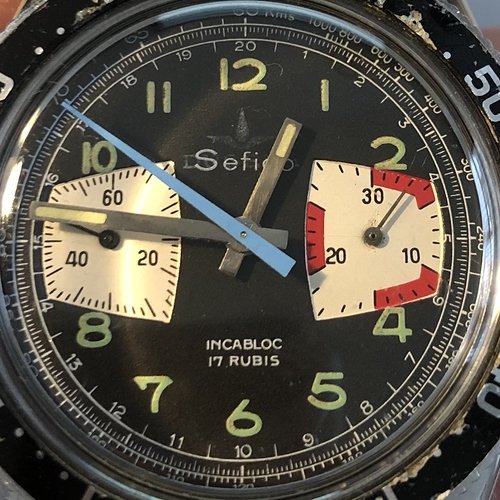

Vraag mbt aparte schaal indeling op de wijzerplaat.
Dit viel me net op en heb ik nog niet eerder gezien.
Op mijn horloge staat een schaal indeling in 20 stappen op de wijzerplaat (zie de 20 boven de 12 uurs aanduiding).
Iemand enig idee waar dit voor is en hoe dit gebruikt werd?
Alvast bedankt :+1:
Ik weet het niet zeker, maar volgens mij heeft het iets te maken met zeilen. Zgn yachting chronographs hebben vaak zo’n soort indeling. Ander vraagje; is dat eigenlijk een Dugena met een ander logo eroverheen? Hoe zit dat? :grin:
Dat is een Telemeter indeling. Te gebruiken om de afstand te schatten van een fenomeen dat je kunt zien en horen, met als meest gebruikte voorbeeld donder en bliksem.
Top, dank je en weer wat geleerd :slight_smile:
@Stefanmol, helaas kan ik er niet veel meer over vertellen. Het horloge lijkt door Yema gemaakt te zijn en op de wijzerplaat staat inderdaad vaag een Dugena logo onder het Sefico logo.
De telemeter schaal is toch de tweede ring ? Of is dat een tachymeter ?
De eerste cirkel, met 20 verdeling is daar toch niet voor…? Geen idee waar dié voor is.
https://allesoverhorloges.nl/telemeter/
https://allesoverhorloges.nl/tachymeter/
Nope
Maar voor wat wel :thinking:
Volgens mij wel hoor. Grofweg drie seconden per kilometer, 20 kilometer in een minuut. Telemeter.
Aha zo had ik het nog niet gezien/bekeken
Heb ze door elkaar gehaald :blush:
Ok. En dan is die andere een tachymeter ?
De buitenste ring is de tachymeter. :+1:
